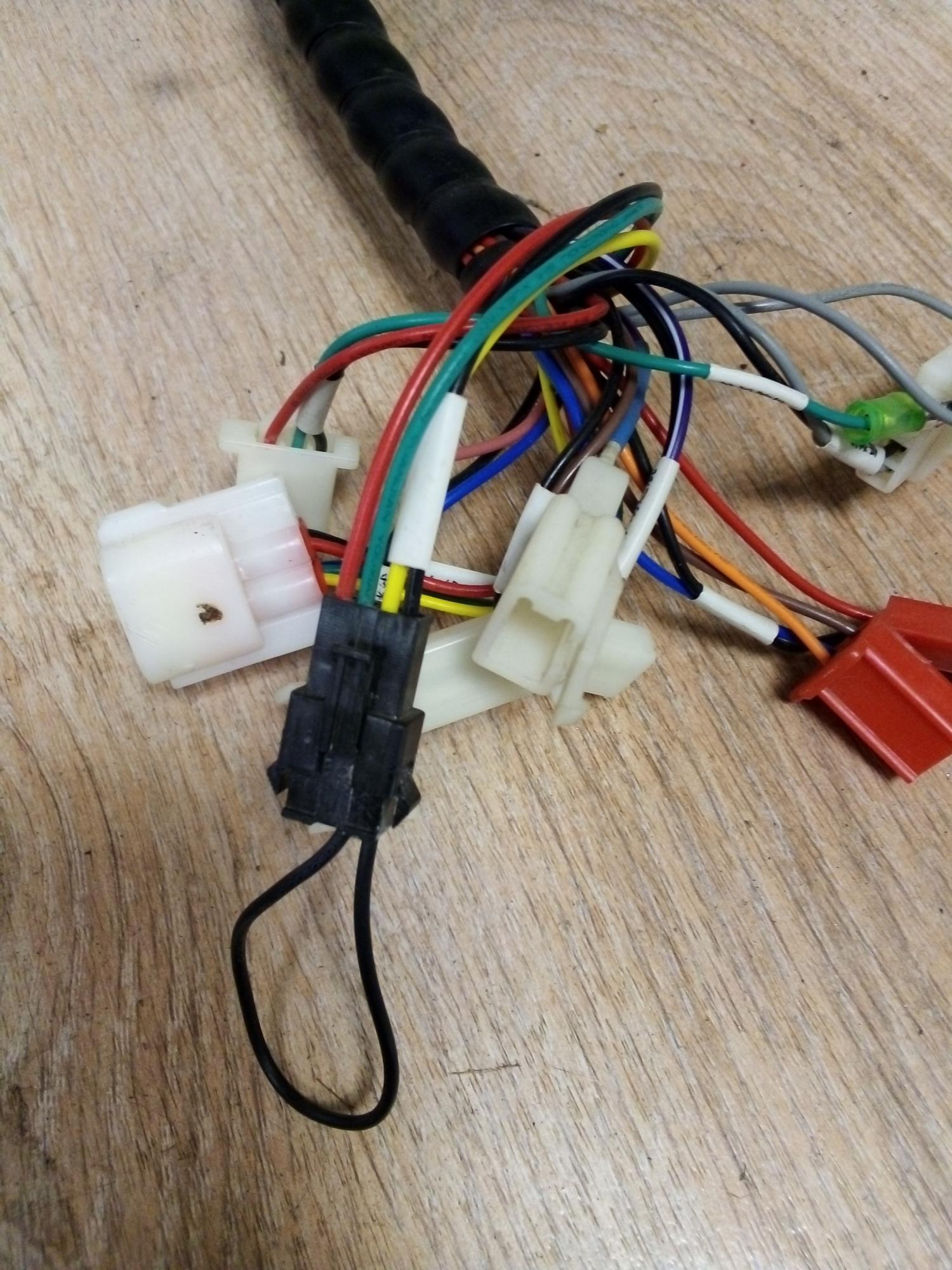

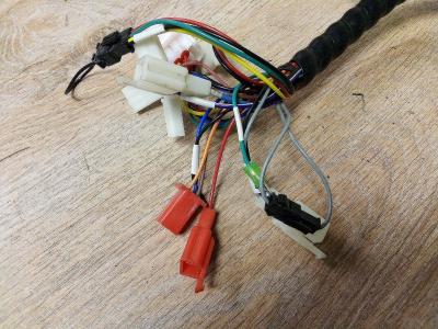

Если у тебя электрониндзя и кингянг контроллер , то эти два серых провода с разъёмами выходят из контроллера под баком, один-"папа", второй-"мама"... Втыкаешь один в другой и "жёсткий старт" включен!
Chevy Truck 5,7 х 6,0 х 6,2 Некультурно длинючий...)))
Dep
Dep
Не нашел серые провода с разъемами....

Вот эти?
Вот как понять, какая это скорость?
СергейНикула
режим скоростей в таких контроллерах вроде три провода имеет. Методом тыка можно подобрать. Ток на фишке скоростей.

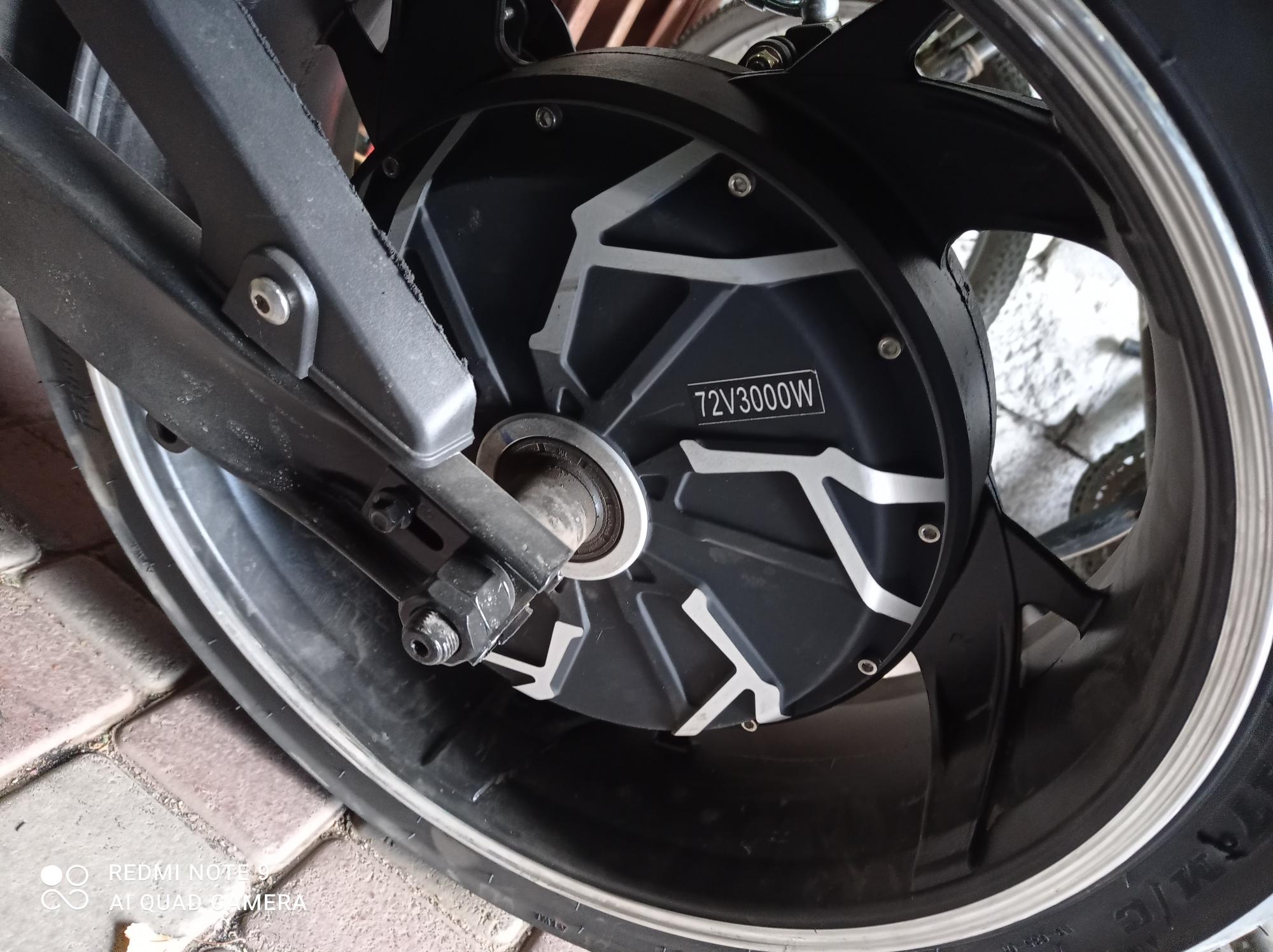

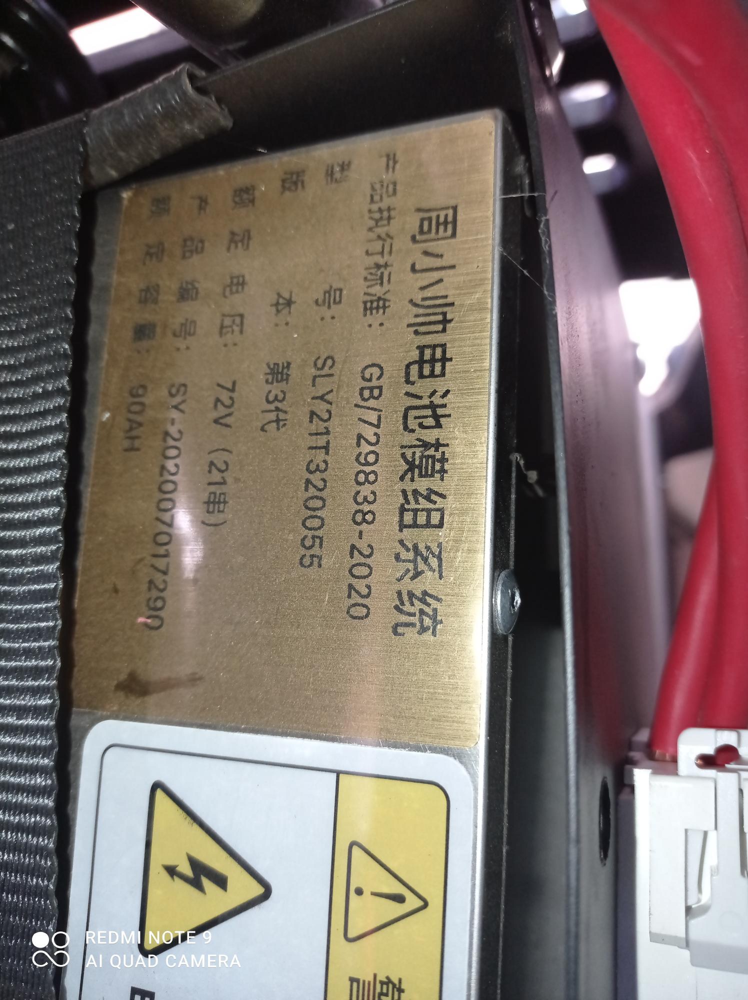

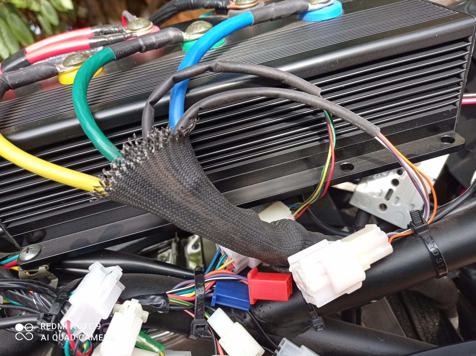

hoda
Всем привет!Извиняюсь за запоздалый ответ - работал.Вчера приобрел гермашлем, до этого катался в очках и замерял наконец-то максималку.По прямой с GPSом показало 118км/ч.С тем же GPSом на приборке Santa fe показывает 125км/ч.Под бугорок едет почти также.При этом спидометр моцыка заваливается до 120км/ч примерно на 95км/ч по GPS.Как механический так и электронный!
Теперь по мотору!

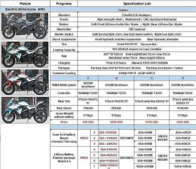

Покупал моцык на Alibaba как 5000w 90A liion за 2300$(+1200$ доставка и вся волокита)
На моторе наклейка(бумажная) 3000w
Китайка заверяет что наклейку подцепили для таможни и ГАИ для замыливания глаз.
По факту мотор 5000w(так заявляет магазин)
До контроллера ещё не добрался - некогда!
Фото прилагаю.
Всем спасибо!

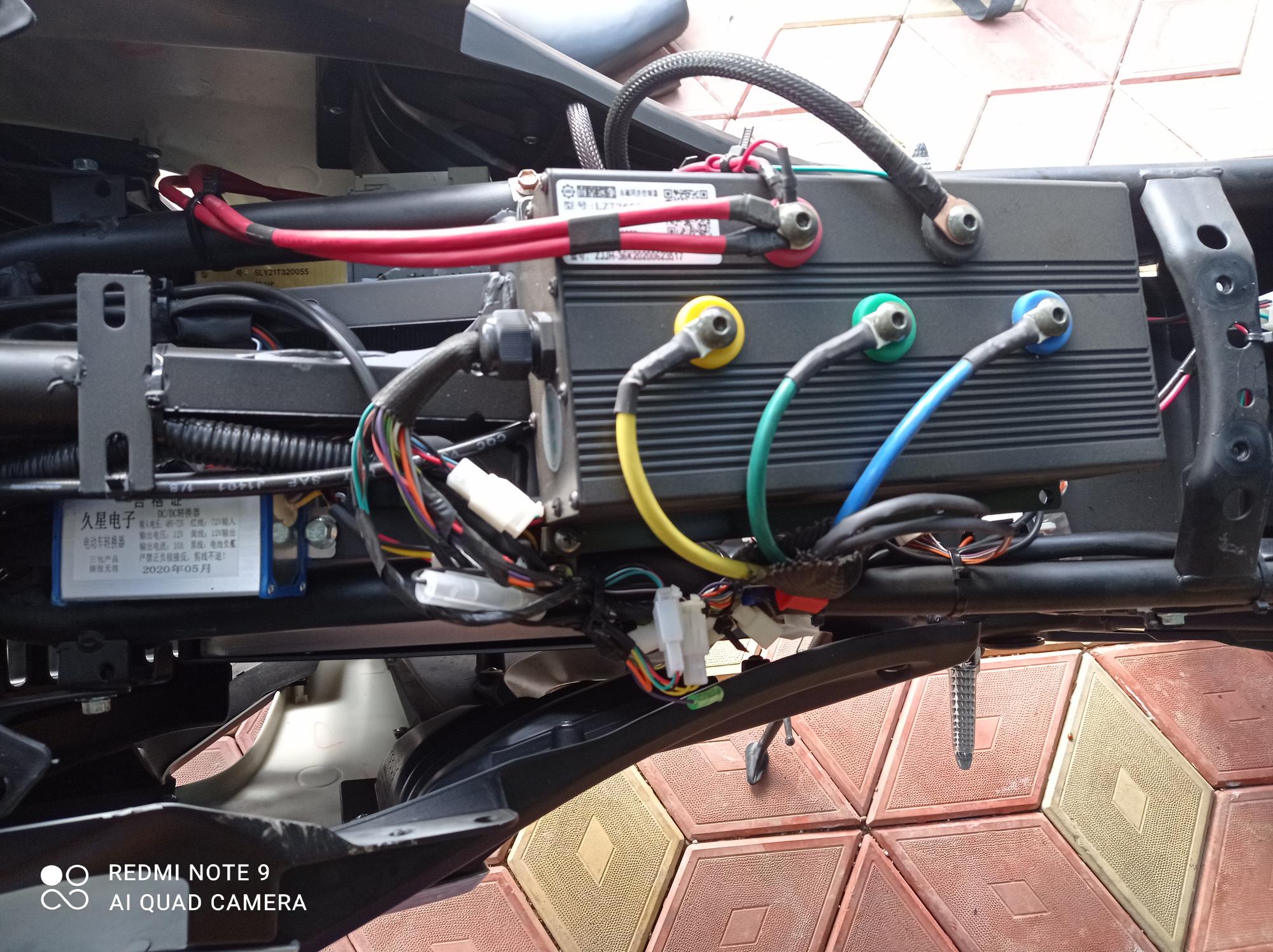

hoda
P.S.

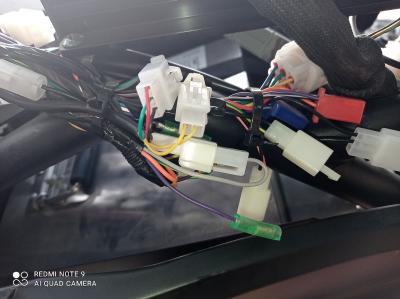

Разобрал наконец-то.
Ну как комплектацию заказывал вроде так и поставили
Куча незадействованных разъемов
Буду по свободе разбираться
Ребят какие будут соображения по контроллеру
Жду ответов
Спасибо

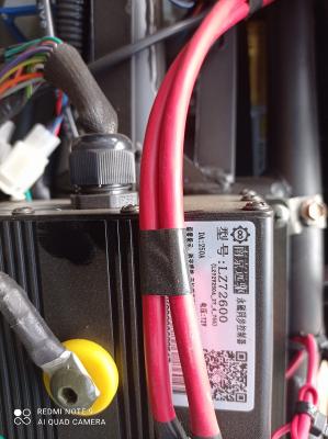

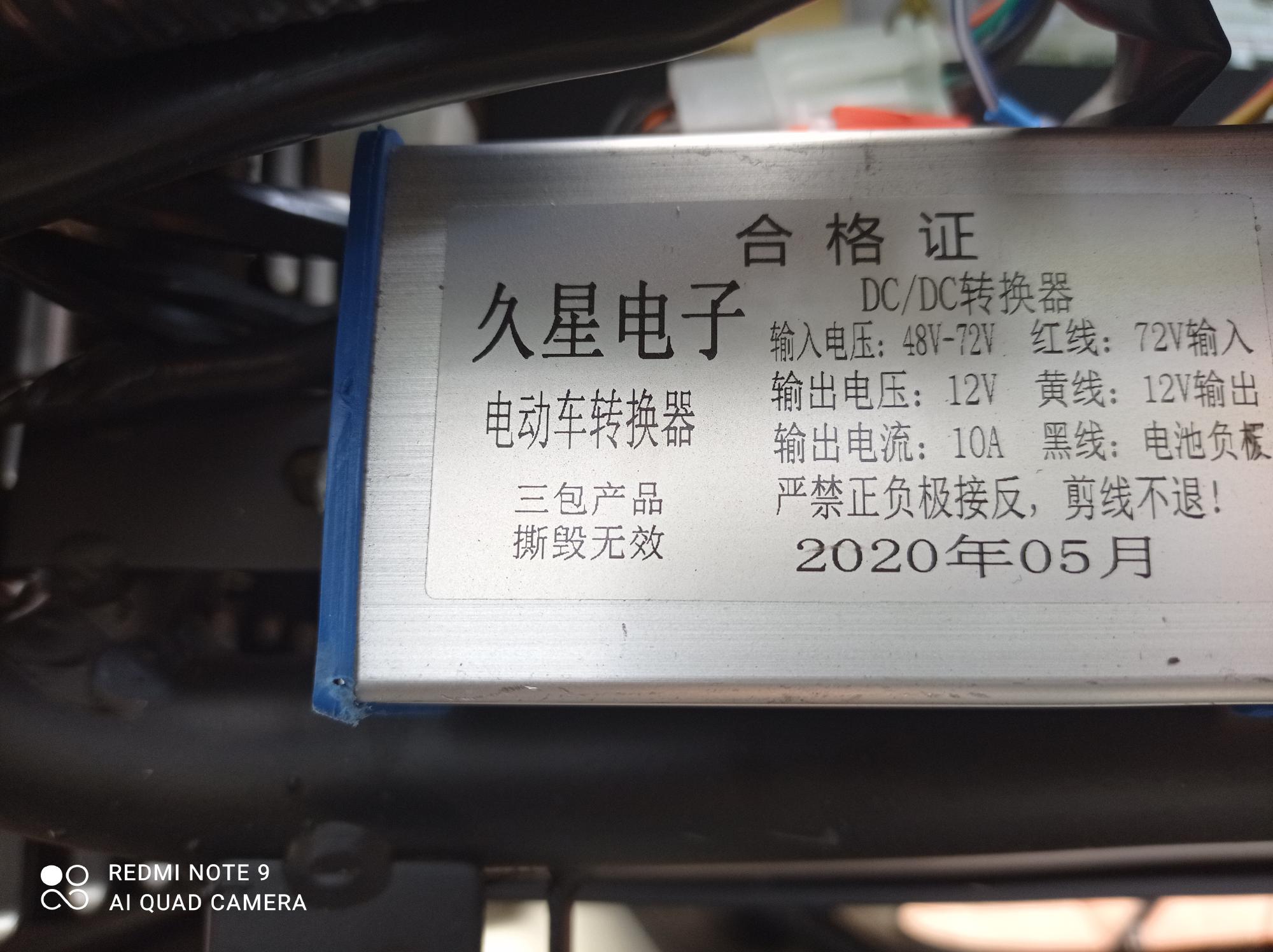

sov8181
Цитата: hoda от 04 Окт. 2020 в 09:09Ребят какие будут соображения по контроллеру
Интересная надпись на контролере LZ72600 что должно означать 72 вольта 600 ампер фазного тока, однако ниже написано (LZ72V250A), что соответственно означает 72 вольта и 250А фазного тока. Чему верить непонятно(
Добавлено 04 Окт 2020 в 10:26
Цитата: hoda от 04 Окт. 2020 в 07:08На моторе наклейка(бумажная) 3000w
Мотор похож на 5кВт, так как ось со стороны выхода проводов имеет диаметр 35 мм, на 3кВт моторах ось тоньше.
Добавлено 04 Окт. 2020 в 10:29
Погрей наклейку феном до 70-80 градусов и аккуратно сдери, посмотри, что там отмаркировано на самом деле.
hoda
#251
Доброе утро
Содрал наклейку
Под ней ничего нет
А что за группа проводов идёт с мотора паралельно с датчиками холла?
Они не подключены никуда!?
