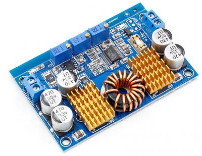

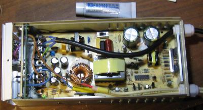

[user]Кобольд[/user], рассмотрим побольше вариантов. В том числе с точки зрения дефицитности деталей.

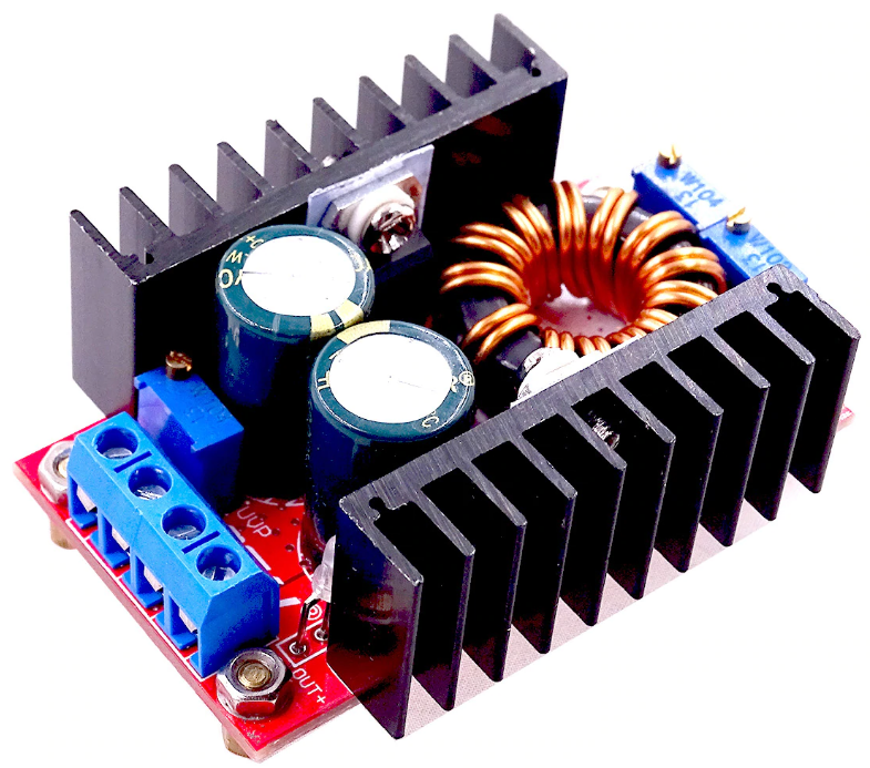

Для начала, можно применить это популярное изделие - buck-boost мощностью 80 Вт, до 35В на входе. С ним может работать существующая плата управления.

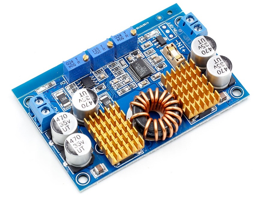

Ув. [user]dvlad666[/user] предлагает использовать такой преобразователь на LTC3780. Он чуть дороже, зато на более современой элементной базе, компактнее, легче и симпатичнее.  :wow: Полностью поддерживаю!
Для тех, кто не в курсе, оба варианта позволяют не только понижать, но и повышать напряжение относительно входного. То есть, получаем полную универсальность, надо только подключить к источнику питания 5-30В, (можно АКБ-донору), и заряжаемому аккумулятору, в т.ч. через разъём прикуривателя.
На сегодня, я целиком и полностью за использование готовых распространённых преобразователей, и концентрацию всех усилий на дальнейшее совершенствование именно зарядно-восстановительных режимов.
Напоминаю, если у нас импульсный БП 14.7-15В с возможностью подключения ОС через оптопару или напрямую к изолированному от сети контроллеру, (TL494, KA7500), преобразователь не нужен. Просто подключаем старую добрую плату управления и получаем ЗУ. Но с герметичными БП ноутбуков, а также не поддающимся настройке на нужный диапазон выходных напряжений, (например, тонкая вторичная обмотка, или специфическая защита), DC-DC - прекрасный доступный вариант. А для заряда одной АКБ от другой он просто незаменим.

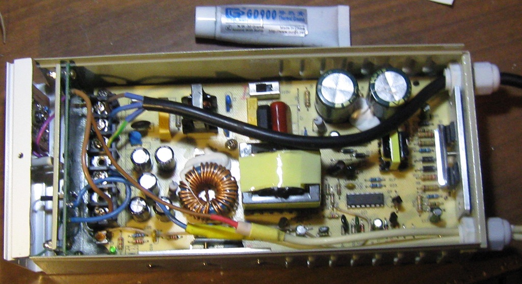

Спасибо за инфо. Вопрос - есть зу вымпел-55, которое имеет возможность работы в качестве БП с вых. напряжением 0,5-18в и его можно выставить с точностью до десятых долей вольта. Возможно ли подключение к нему Бережка напрямую (схемы нет, к сожалению)? Хотя вот вроде кто-то заморочился и нарисовал - ТЛ494 присутствует.
http://www.snthouse.ru/132-principialnaya-shema-vimpel-55.html]http://www.snthouse.ru/132-principialnaya-shema-vimpel-55.html
KUGOO G-BUSTER 2*1.2kWt
Паяка
[user]krufel[/user], респект за ценную ссылку! Давно ищу эту схему. Только замените ftp на http.
Да, к Вымпелу-55 можно подключить плату управления Бережка. Благодаря схеме, в скором времени составлю руководство по модификации этого ЗУ.

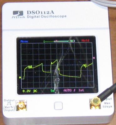

Цифровое моделирование формы зарядного тока уже работает. Не бойтесь, корпуса в виде чёрных кирпичей в серию не пойдут! Для опытного образца просто взят имевшийся бакелитовый от электросчётчика 1979 года.  :-)

Паяка
  • Да, форма тока теперь моделируется в реальном времени, тогда как раньше ток перенастраивался от подачи к подаче, по итогам предыдущей и их сопоставлении с предшествовавшими.
  • Да, уровней пауз стало ещё больше, при этом их суммарное время на всех этапах, кроме хранения, значительно меньше. Благодаря и асимметричному заряду, и моделированию тока, и более оперативному отслеживанию динамике напряжения в паузе.

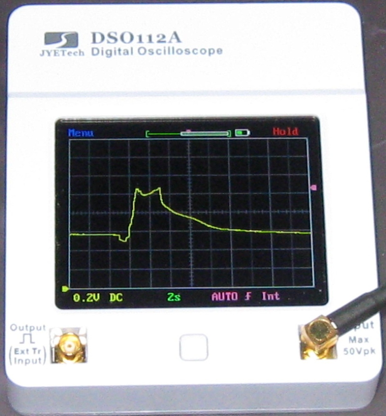

Например, сейчас идёт восстановление старой Luyan 6-DZM-12 после КЗ банки. Несколько часов назад, наблюдался очевидный S-образный перегиб в паузе. Это сигнатура завала слабой банки.
Теперь перегиб всё более сглаживается, банка подтягивается до уровня остальных. Пляски с ручным подразрядом становятся не нужны; разрядный субмодуль под управлением микропроцессора делает своё дело.

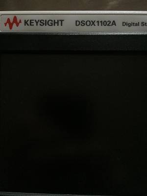

serggio
[user]Паяка[/user], у вас осцилл прям как у меня :)
Паяка
[user]serggio[/user], мой попроще. ;-) Но для моих работ хватает.
