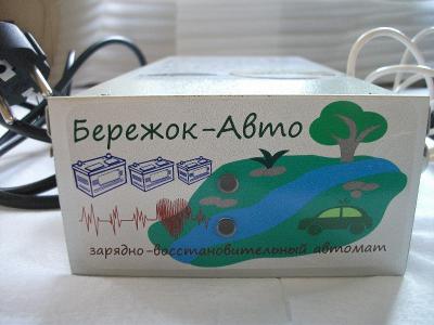

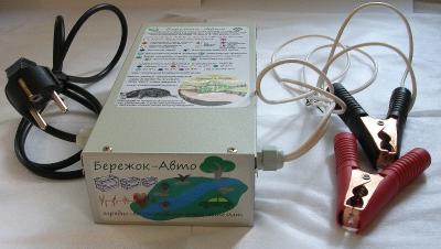

Бережок-Авто представляет собой импульсное зарядно-восстановительное устройство-автомат с микропроцессорным управлением для свинцово-кислотных аккумуляторных батарей напряжением 12 вольт ёмкостью от 3 до 100 ампер-часов. Выдаёт в продолжительном режиме ток до 6 ампер.
Основными приоритетами, заложенными в схему, конструкцию и программу ЗУ, являются предотвращение разрушения активной массы положительных пластин, являющегося, наряду с сульфатацией, главной причиной деградации и отказа АКБ, а также надёжность, высокий срок службы, запас мощности и ремонтопригодность.
Технические характеристики
Напряжение питания - 180-250 В.
Род тока - переменный.
Частота питающей сети - 50-60 Гц.
Потребляемая мощность - 2-110 Вт.
Масса - 1 кг.
Габаритные размеры - 227*150*55 мм, без учёта шнура питания с вилкой и выходных проводов с зажимами типа крокодил, с учётом кабельных вводов.
Класс защиты - I, IP30.
Режим работы - продолжительный.
Рабочая температура окружающей среды - от 0 до +40 градусов Цельсия.
Относительная влажность - не более 90% без конденсации влаги.
Температура хранения - от -40 до +70 градусов Цельсия.
Выходное напряжение - амплитуда до 14.8 В, эффективное до 14.22 В.
Минимальное НРЦ для обслуживания - от 7.5 В.
Восстановление с нулевого НРЦ - не предусмотрено, из соображений безопасности для ЗУ широкого применения.
Выходной ток - до 6 или 7.2 А, в зависимости от исполнения.
Регулировка - полностью автоматическая.
Индикация - RGB-светодиодами.
Режимы - тест батареи, предзаряд, основной (объёмный) заряд, дозаряд, восстановление, десульфатация, поддерживающее хранение.
Заряд АКБ без снятия с автомобиля, мотоцикла - возможен, без отключения от бортовой сети.
Защиты - от КЗ, переполюсовки, перегрузки, генерации и воздействия электромагнитных помех (EN55022 класс A).
Срок службы - 15 лет.
Ремонтопригодность - полная, конструкция разборная.

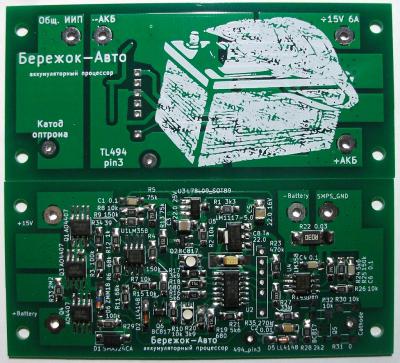

Контроллер питания - UTC494 (TL494).
Микропроцессор - PIC16F1503.
Охлаждение - естественное, пассивное.
Корпус - из листового металла, с покрытием и вентиляционными отверстиями.

Также можно приобрести отдельно плату управления, для самостоятельной сборки или модификации ЗУ на базе импульсного блока питания или DC-DC преобразователя. Цена 1000 р. плюс расходы на пересылку бандеролью или мелким пакетом, масса менее 100 граммов. Предоставляются неограниченные консультации по сборке и пользованию ЗУ.
Плата поставляется собранной, прошитой, протестированной и откалиброванной. Габариты 97x44 мм. Возможно добавление пользовательских режимов по желанию заказчика. У Бережка-7 добавление пользовательских режимов невозможно, т.к. память программ микроконтроллера занята полностью.

Перед использованием ЗУ необходимо надёжно установить на ровной, чистой, сухой, твёрдой поверхности, или подвесить за ушко, имеющееся на днище корпуса. Следует проверить целостность и чистоту проводов и разъёмов, корпуса и клемм обслуживаемого аккумулятора, а также уровень и плотность электролита, если это предусмотрено конструкцией, прочистить при наличии и необходимости вентиляционные отверстия пробок, не допуская попадания загрязнений внутрь АКБ. Выворачивать пробки для заряда не нужно, если они имеют вентиляционные отверстия, клапаны или рекомбинаторы.
ЗУ "Бережок-Авто" включается посредством штепсельной вилки с заземляющим контактом в электросеть переменного тока или розетку бензогенератора и т.п. напряжением 220В частотой 50-60 Гц, и подключается к обслуживаемой аккумуляторной батарее посредством выходных проводов с зажимами типа крокодил. Подключение ЗУ к электросети и АКБ осуществляется в любом порядке.
Допускается обслуживание стартерного аккумулятора без его снятия с автомобиля, при выключенном зажигании, стартере и других бортовых приборах. Запрещается включать стартер, зажигание, звуковой сигнал, фары и другие бортовые приборы при подключенном ЗУ. Если в электрооборудование автомобиля встроен импульсный десульфатор, его перед применением прибора Бережок-Авто следует отключить.
Допускается удлинение выходных  проводов ЗУ до 2 метров, а также замена зажимов типа крокодил на штекер прикуривателя и т.п.
Чёрный зажим подключается к минусовой клемме АКБ, красный - к плюсовой клемме.

Цвет мигающего светодиода на передней панели отображает состояние батареи и процесса её обслуживания.
Белый мигающий - АКБ не подключена, подключена в неверной полярности, нарушен контакт проводов, зажимов и клемм, либо НРЦ (напряжение разомкнутой цепи) аварийно низкое. Во избежание опасных последствий попыток неквалифицированного заряда батарей в аварийном состоянии, а также номинальным напряжением 6 и менее вольт, в программу микропроцессора введён запрет на работу с такими аккумуляторами.
Синий мигающий - идёт процесс основного (объёмного) заряда.
Синий попеременно с бирюзовым - идёт восстанавливающий дозаряд.
Бирюзовый мигающий - идёт оптимизирующий дозаряд с десульфатацией.
Бирюзовый попеременно с зелёным - идёт завершение дозаряда.
Зелёный мигающий - заряд завершён, идёт поддерживающее хранение. В этом режиме допускается оставлять ЗУ с АКБ включенным на длительный срок (часы, дни, недели), при положительной температуре воздуха и гарантированной безопасности от попадания влаги, гигроскопичной и проводящей пыли, паров и брызг электропроводных и едких веществ, растворителей, насекомых, статических и грозовых разрядов, падения предметов и т.д.
Зелёный попеременно с жёлтым - заряд завершён, АКБ имеет пониженное НРЦ, могущее свидетельствовать о сильной сульфатации, высокой утечке, недостаточной плотности электролита и других проблемах. Не спешите доливать кислоту, если только это не необходимо по климатическим условиям, либо установлен факт потери кислоты аккумулятором, например, при разбрызгивании электролита "кипячением" в автомобиле или под воздействием устаревшего зарядного устройства. Дальнейшее обслуживание АКБ прибором Бережок-Авто может улучшить состояние батареи без добавления серной кислоты, а лишняя кислота является вредной для аккумулятора.
Зелёный попеременно с фиолетовым - заряд завершён, АКБ имеет повышенное НРЦ. Для новых и специальных аккумуляторов это может являться нормой, а в случае других, особенно бывших в употреблении, свидетельствовать о недостатке воды в электролите, грозящем сульфатацией и разрушением внутренней структуры. Следует свериться с данными о номинальном НРЦ данного конкретного аккумулятора при данной температуре, и при необходимости и возможности долить дистиллированную воду.
Фиолетовый мигающий - аккумулятор слабо принимает заряд, производится десульфатация. Такая индикация возможна не только для изношенных и проблемных, в частности, потерявших воду батарей, но и когда на десульфатирующий дозаряд поставлена в значительной степени заряженная АКБ. ЗУ в этом режиме производит неразрушающее восстановительное воздействие. Если на обслуживание поставлена разряженная АКБ, и она слабо принимает ток, следует удостовериться в достаточном количестве воды в жидком, гелевом или абсорбированном электролите, помня о том, что при недостатке воды любое электрическое воздействие может быть деструктивным для аккумулятора, а доступ кислорода воздуха к пластинам высохшей батареи вызывает агрессивную, с выделением теплоты, разрушительную реакцию.
Жёлтый мигающий - АКБ сильно разряжена, идёт восстановительный предзаряд.
Жёлтый попеременно с фиолетовым - АКБ сильно разряжена, и слабо принимает заряд. Идёт восстановительный предзаряд с десульфатацией.
Жёлтый попеременно с белым - аккумулятор не держит заряд.
Красный мигающий - батарея разряжена очень сильно, идёт предварительный восстанавливающий десульфатирующий заряд.
Красный попеременно с фиолетовым - АКБ слабо принимает заряд, и разряжена очень сильно, идёт восстановительный предзаряд с десульфатацией.
Красный попеременно с белым - аккумулятор не держит заряд, и разряжен очень сильно, продолжаются попытки неразрушающего восстановления.
Цвет постоянно светящегося индикатора на передней панели отображает выбранный микропроцессором диапазон зарядных токов и может служить для ориентировочной оценки фактической ёмкости аккумулятора по способности принимать заряд.
Не светится - ёмкость менее 7 ампер*часов.
Красный - 7 А*ч.
Жёлтый - 12 А*ч.
Зелёный - 18 А*ч.
Бирюзовый - 24 А*ч.
Синий - 40 А*ч.
Фиолетовый - 50 А*ч.
Белый - 60 и более ампер*часов.

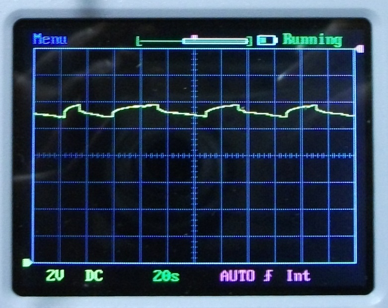

[user]serggio[/user], спасибо! Зарядный ток выбирается и корректируется, исходя из отклика батареи на зарядное воздействие. Минимальный выдаваемый прибором ток составляет 0.4А, максимальный - 6А, всего имеется 32 ступени регулировки, (а не две или три). Этого достаточно для АКБ от 3 до 100 А*ч, благодаря возможности регулировать не только амплитуду тока, но и параметры импульса и паузы по длительности, верху и низу.
АКБ в процессе заряда холодные или еле тёплые, заряжаются за обычное время, а в случае необходимости щадяще-восстановительных мероприятий, (установленной микроконтроллером на базе измерений), процесс может идти дольше, на то это и восстановление. Т.е., если мы взяли батарею, плохо или совсем не бравшую полезный заряд, шанс на утро провернуть стартер и начать заряжаться от генератора выше, чем при восстановлении малым или большим непрерывным током.
Иными словами, импульсный заряд не претендует на отмену всех других методов, но позволяет осуществить неразрушающие (при адекватном управлении) зарядно-восстановительные мероприятия за меньшее время, при меньшем расходе энергии. 32-ступенчатая (в данном приборе) регулировка тока позволяет значительно эффективнее регулировать зарядно-поляризующее воздействие, чем при её отсутствии.

[user]serggio[/user], при заряде Бережком-Авто бодрые сильно разряженные батарейки берут в начале, после инициализации от 0.1 до 0.15 Cном. Топовые, как HR-W и с нанотрубками, возьмут и больше, в пределах паспортного тока начала заряда.
Время полного заряда АКБ, при постановке на заряд сразу после глубокого разряда, в среднем получается 8-9 часов.
Шкала установки токов не логарифмическая, как было бы необходимо при непрерывном заряде и сравнительно небольшом числе уставок тока, а близкая к линейной, (нелинейность обусловлена разным выходным сопротивлением ЦАП для разных выходных напряжений, и ничуть не мешает работе). Потому для маленьких и слабых АКБ характерен случай, когда нижняя из соседних уставок получается низковатой, а верхняя - высоковатой. ПИД-алгоритм прекрасно компенсирует это аппаратное ограничение.
В режиме хранения НРЦ устанавливается на уровне термодинамической ЭДС. Периодически производится серия контрольно-компенсирующих (саморазряд) импульсов, по отклику на которые принимается решение о продолжении режима хранения, либо переходу в нужный, по мнению МК, на данный момент режим.
Одно из преимуществ импульсного карнавала как раз в возможности весьма точного подбора и коррекции количественных характеристик воздействия (напряжение, ток, время, их производные, интегралы и результаты математических преобразований их соотношений) без необходимости (для готового продукта в виде серийного устройства) в дорогих прецизионных многоразрядных узлах, термодатчиках и манометрах в батарее и т.д. Осуществляем импульс воздействия, делаем паузу, всё это время измеряем динамику отклика и не забываем характеристики предыдущих циклов, так производим итерации к оптимальному, с точки зрения знаний и опыта, заложенных в алгоритм, воздействию на ХИТ и его результату - неразрушающему восстановительному заряду.

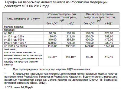

Почтовые расходы. Перенесено из технической темы, т.к. является скорее логистической, а потом уже технической характеристикой.
Цитата: Дм. от 18 Окт. 2018 в 22:02Поделитесь - какой вес посылки/товара был указан в накладной, и в какую сумму обошлась пересылка/доставка? А то ведь продавец из Украины не раз кивал на то, что его покупатели могут сильно сэкономить на том, что корпус его изделия не содержит ни тяжелого ни легкого металла.
Продавец из Украины пишет правду, превышение международным отправлением 1 килограмма может сильно повышать тариф.
Скриншот текущего тарифа
А если по Российской Федерации, выходит так.
Плюс страховые 4% за объявленную стоимость. Ещё некоторых денег стоит коробка, если у отправителя нет бесплатных в распоряжении. Итого выходит, например, 317 рублей за отправку, 160 за страховку и 66 за коробку. Дополнительно оператор почты может взять деньги за оклейку скотчем. Причём самим своим скотчем оклеивать нельзя, если отправитель не ИП или ЮЛ. Указание мобильных номеров для СМС о поступлении отправления в отделение назначения также платное.

Новое оформление передней панели и верхней наклейки. Ширина всего 95 мм, т.е. предпросмотр примерно в натуральную величину.
Приоритет обновлённых индикации и оформления, - чтобы всё было предельно ясно и просто для пользователей с разным зрением и уровнем подготовки. Режимов у алгоритма на самом деле больше, чем цветов индикации, в т.ч. в "старом сложном" варианте. Но выполняются они в автоматическом режиме, а индицируется прогресс работы.
Критика приветствуется.

Мне кажется, сильно цветасто, какой-то ЛСД трип. Без обид, сугубо личное мнение. Очень цветасто, глаза разбегаются.

[user]Кобольд[/user], попробую другие идеи, выложу на рассмотрение. Насчёт данного варианта соглашусь, пока гармоничного дизайна не вижу. Получился какой-то лотерейный билет из 90-х, (ассоциация с барабаном "Поля Чудес"). Постараюсь нарисовать следующий вариант в ближайшее время.
