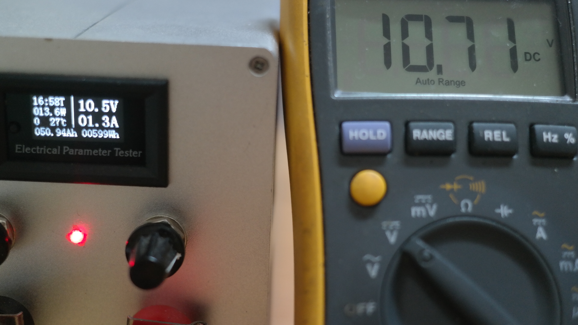

serg99
Окончание https://electrotransport.ru/index.php?msg=1488826. 17 часов разряда
После 11 В напряжение пошло резко вниз. Считаю- отличный результат.
