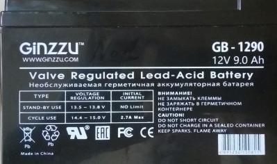

Кстати, по поводу рекомендаций производителя. Вот что рекомендует производитель тех батарей, над которыми я ставил эксперименты:
Обратите внимание на напряжения циклического режима - 14,4...15,0В. Но, как я понимаю, "Бережок" до таких значений не доходит исходя из соображений, чтобы не кипятить банки.
