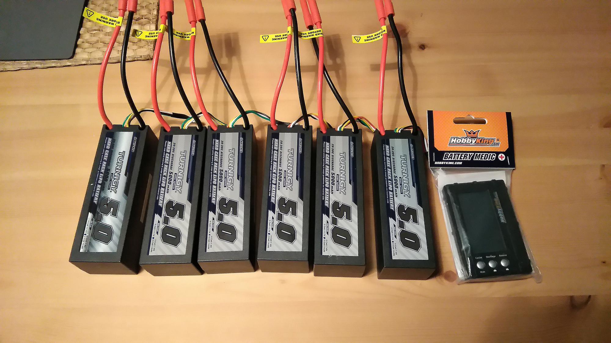

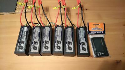

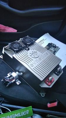

Все остальные месяцы заняло проектирование и поиск компонентов. Был выбран самый доступнейший из вариантов двигателя – старичок ДС 6.3 со всем известного погрузчика Балканкар. Одновременно с этим для тестов приобрел тестовую батарею на основе всем известных TURNIGY 5000mAh в количестве 6 штук (96v) в паре с китайским чарджером. Потом по случайности получилось выйграть на eBay лот с контроллером Evnetics Soliton Jr. ну и так же была приобретена куча ништяков из магазина электро-товаров.

Батарейки сдохнут.Им 15 ампер достаточно,это 1.5 кВт с батареи.
А то что пишут 20-30 с,так скорее кратковременный пик.
Я ехал на 20 амперах из них дым пошёл.А случилось так,при старте выбило автомат на свинцовых аккумах,ехал на одних котлетах,ток был 20 ампер,так дым повалил через 5 минут.

Контроллер нормальный но опятьта-ки с правильно настройкой и правильной акб.

он же написал, что это тестовая батарея - проверить работоспособность собранного узла. Вхолостую прокрутить или на первой передаче 20-30А может хватить.
vspirenkov
Пацаны, я не собираюсь использовать супер-опасные LiCo аккумуляторы от радиомоделек на автомобиле. Точнее, собираюсь и уже использую, но только для того, чтоб все запустить и отладить. Понятно, что никаких 100А в них нет просто взглянув на провода. Раньше, когда они были дешевые, еще был какой-то смысл в них, если их дико параллелить. Сейчас они по удельной энергии и мощности выходят дороже любой крутой LiFePo4. Для тяги кузова будет NMC химия в том или ином виде.

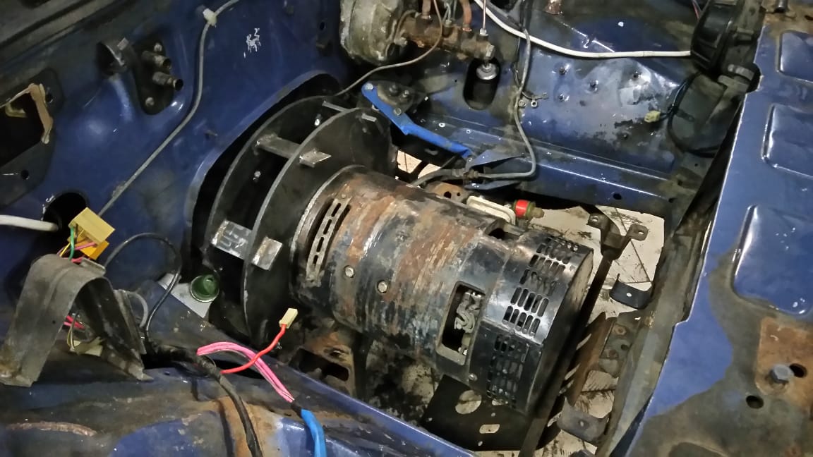

Накачу небольшой апдейт!

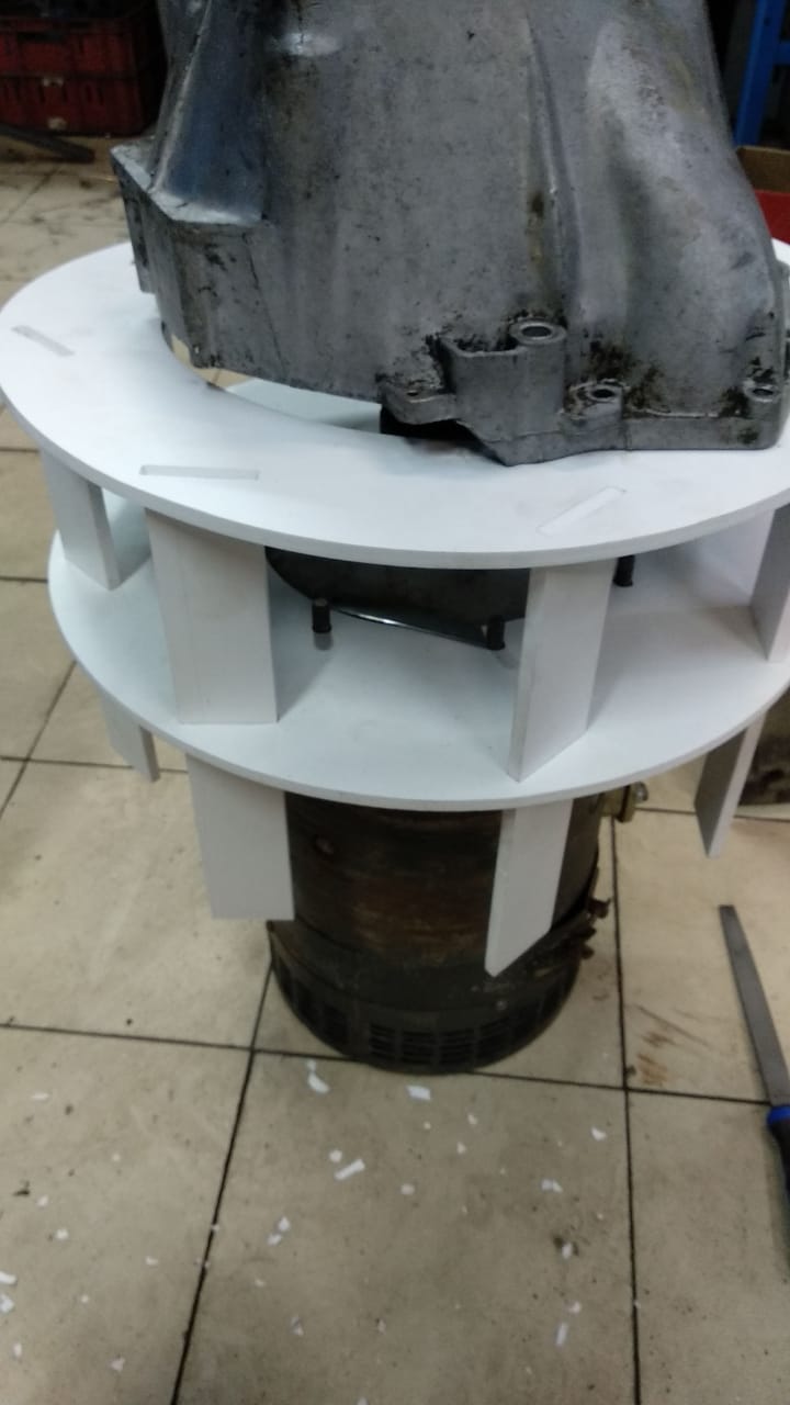

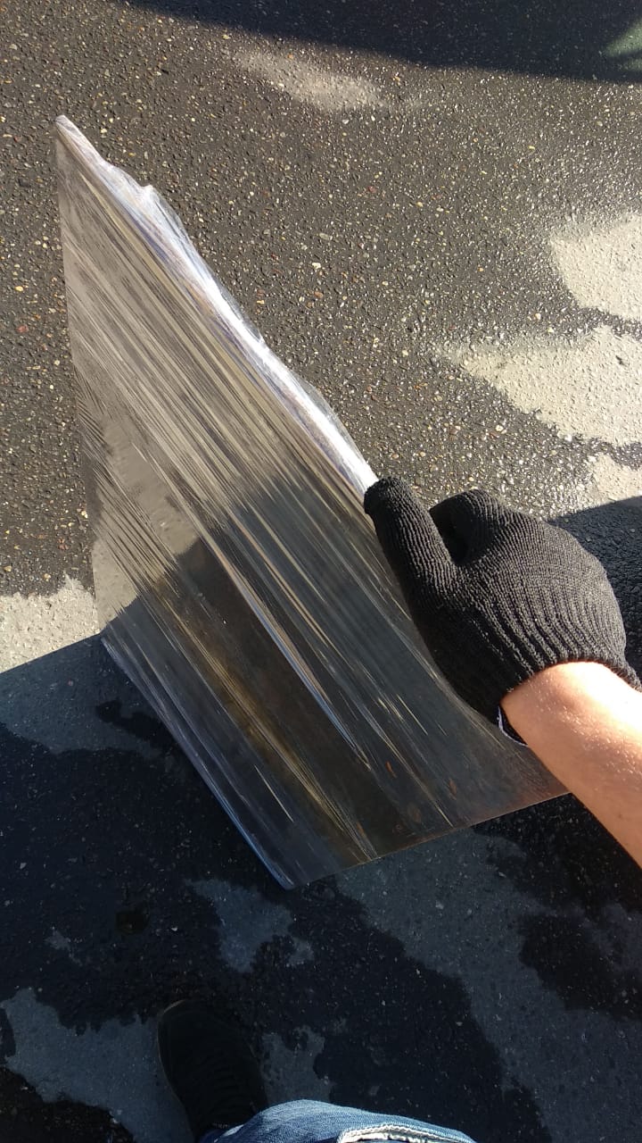

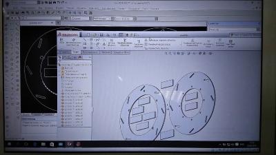

1. Спроектировали переходную пластину.
Начали с разботки модели в SolidWorks.
Изготовили макет из пластика и примерили.
На очереди резка металла. Будет сталь 8мм, должно получиться тяжело и крепко)

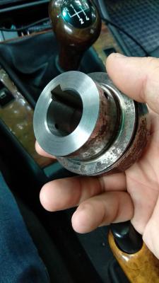

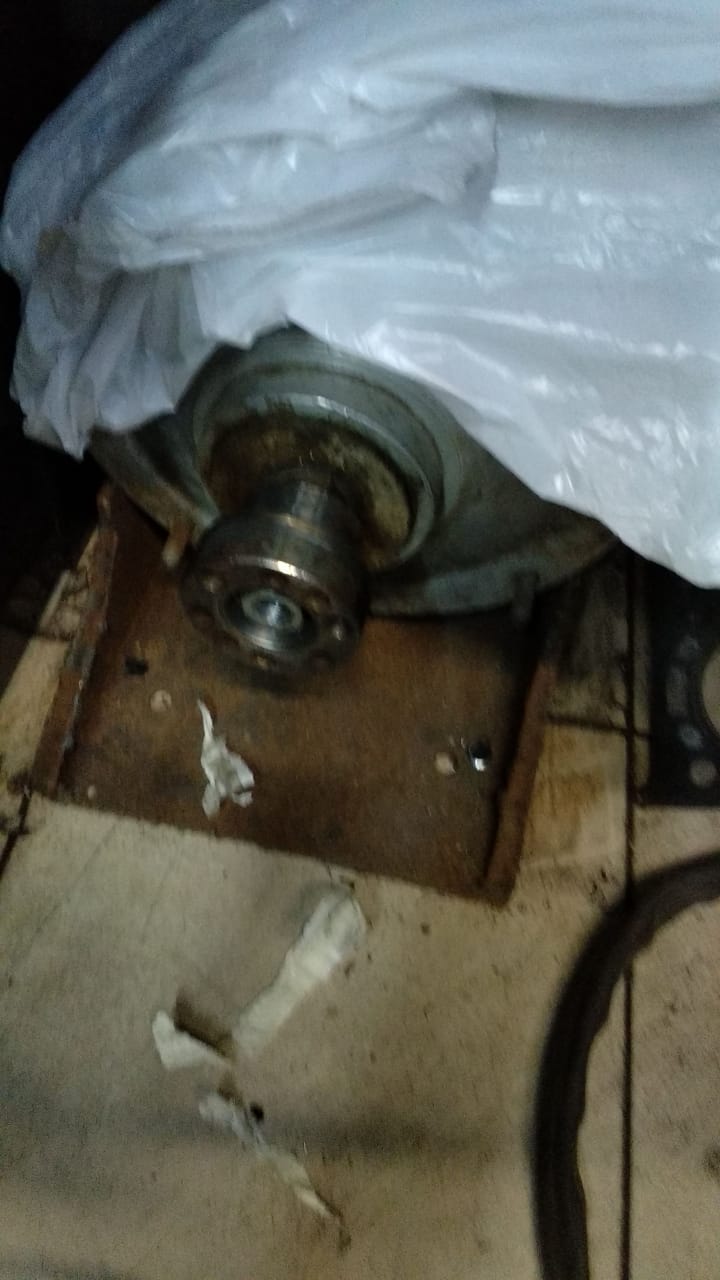

2. Изготовили фланец крепления маховика из старого жиговского коленвала. Пришлось переделывать из-за ошибки токаря, но теперь сидит на конусе очень плотно.

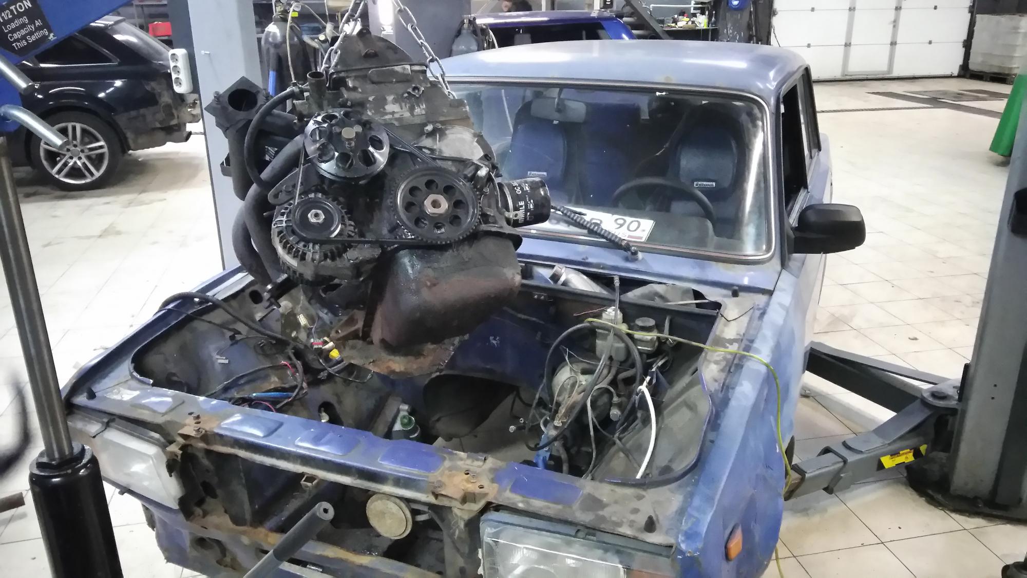

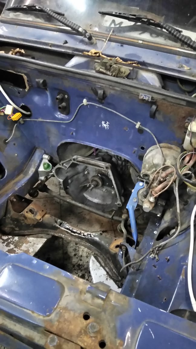

3. Удалили двигатель и трансмиссию.
Best regards, Wladjieslau
vspirenkov

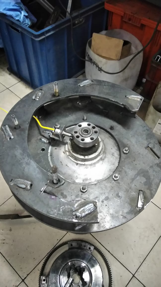

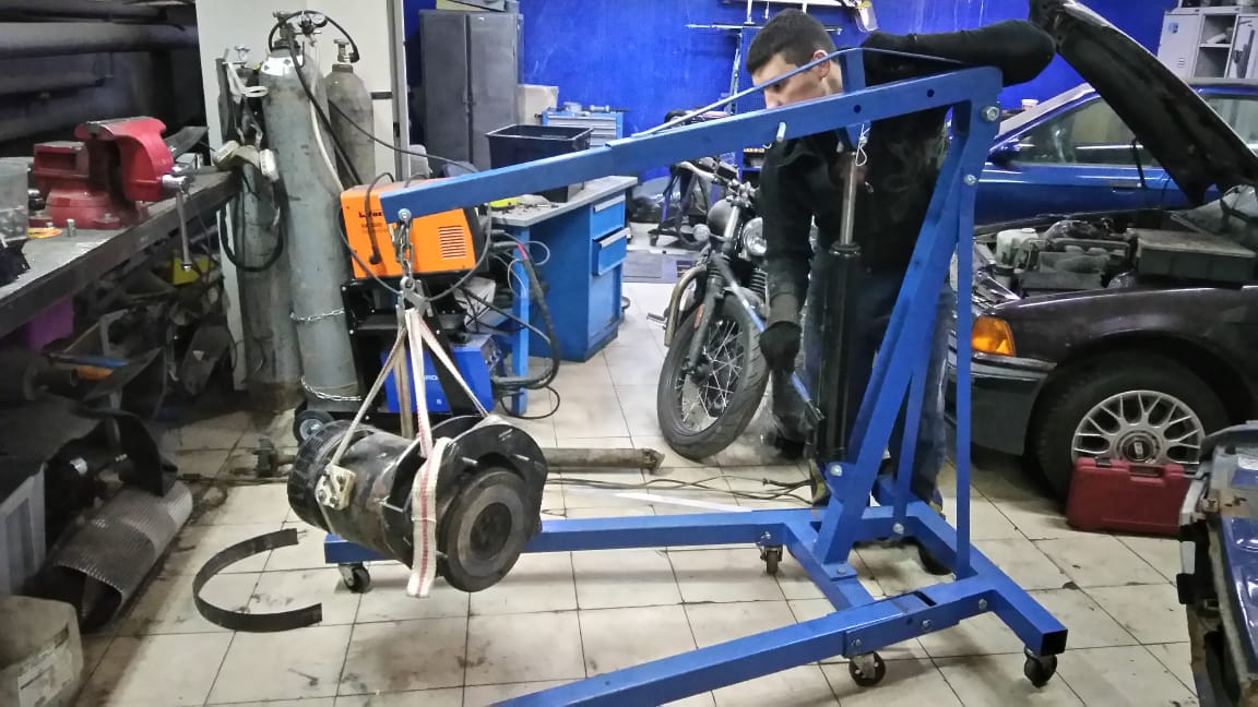

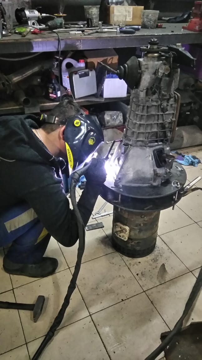

1) Получили вырезку деталей и все обварили
2) Установили индуктивный датчик для контроля скорости двигателя и облегчили пластину
3) Поднимаем всю конструкцию и тащим под капот
4) Предварительно установили КПП. Пришлось ОЧЕНЬ много резать :)
5) DONE
Осталось доделать опоры двигателя, приобрести новое сцепление с корзиной и установить карданный вал.
Продолжение теперь только весной, отправляюсь на зимовку :)
