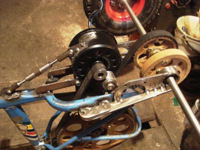

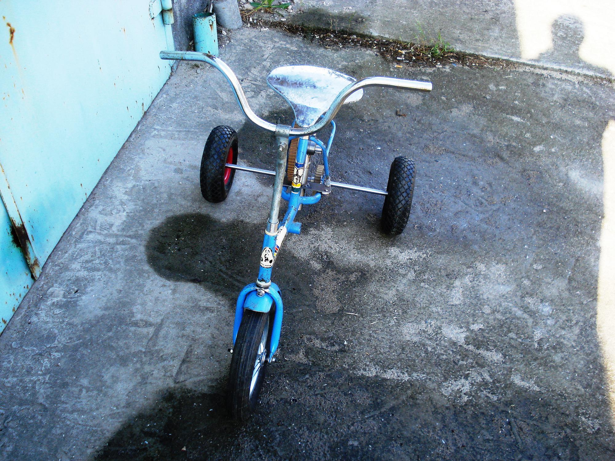

Пробую изготовить , не знаю  чем закончится этот проект ...

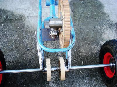

Alex_mac

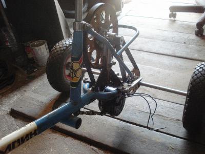

а большая то шестеренка зачем такая? посадка не жесткая опасно.
там мотор колеса просятся. с ними технологичнее получится.
с заблокированными задними колесами будет бОльший радиус разворота.
big17
Шестерни деревянные?
А чем крутить? маленьким оборотистым моторчиком?
Stalker
Ведомые шестерни вроде как из текстолита .
Привод под зубчатые ремни ?
Движку лучше от вентилятора , на первую ступень (чтоб не шумело) комплект шестерен и ремень от бетономешалки ,
на вторую цепь . И передаточное можно подобрать , и бесшумность гарантирована .

двигатель уже некуда крепить. все занято шестеренками.

Я тут для одной поделки на запчасти за 3 т.р. купил скутер по объявлениям не рабочий так там встроен редуктор 12 кратный на выходном валу. Чем такую конструкцию городить куда проще тот редуктор открутить и сделать ему крышку заднюю. Это потянет любую детскую и не детскую машинку и будет куда компактнее чем такие шестерни или цепные редукторы.
Если кого заинтересует то они двух видов бывают с отдельным редуктором прикрученным и встроеным в корпус движка.  Открутив от движка нужна будет задняя стенка. Тот кто может такие шестерни сделать справится точно. И у него останется еще куча запчастей для украшения - фары, приборная панель, кнопочки, куча проводки, колеса , руль двс и т.п.

конструкция конечно классная, но сколько ж с ней проблем то будет по части ремней?!
Юрген

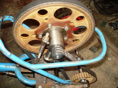

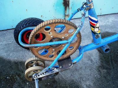

8 зубчиков  на двигателе - на 72 зубчика  ,  с валика 8 зубчиков на оси шестерня  36 зубчиков .  Привод  на одно колесо .

пока нет проблем с ремнями ... крутил  уже взвешено

ну вот мне обычно с ремнями не нравится применение всех натяжителей, и монструозность конструкции в итоге.  намаялся я уже.
den007
Мне кажется редукция очень большая, ребёнок ногами толкаться быстрей будет. У вас она под 40 получается.  К примеру у меня 22.5 и от 12в оочень уныло, перешёл на 24в. Представьте ваш мотор 3500 тыс об. 3500/40=87.5 об/мин. + часть съест нагрузка. Вот и считайте скорость, есть онлайн колькулятры.
Юрген
3500-8-72-8-36 ..... расчётная скорость  около 10км

Юрген
мой  Конёк-горбунок  на ременной передаче , с редукцией  1- 11  , одна ступень , возит моё водоизмещение  100кг , двиг = 500 ватт , от вентилятора радиатора Ауди , второй год ....ремень ГРМ  от  5....8  лады

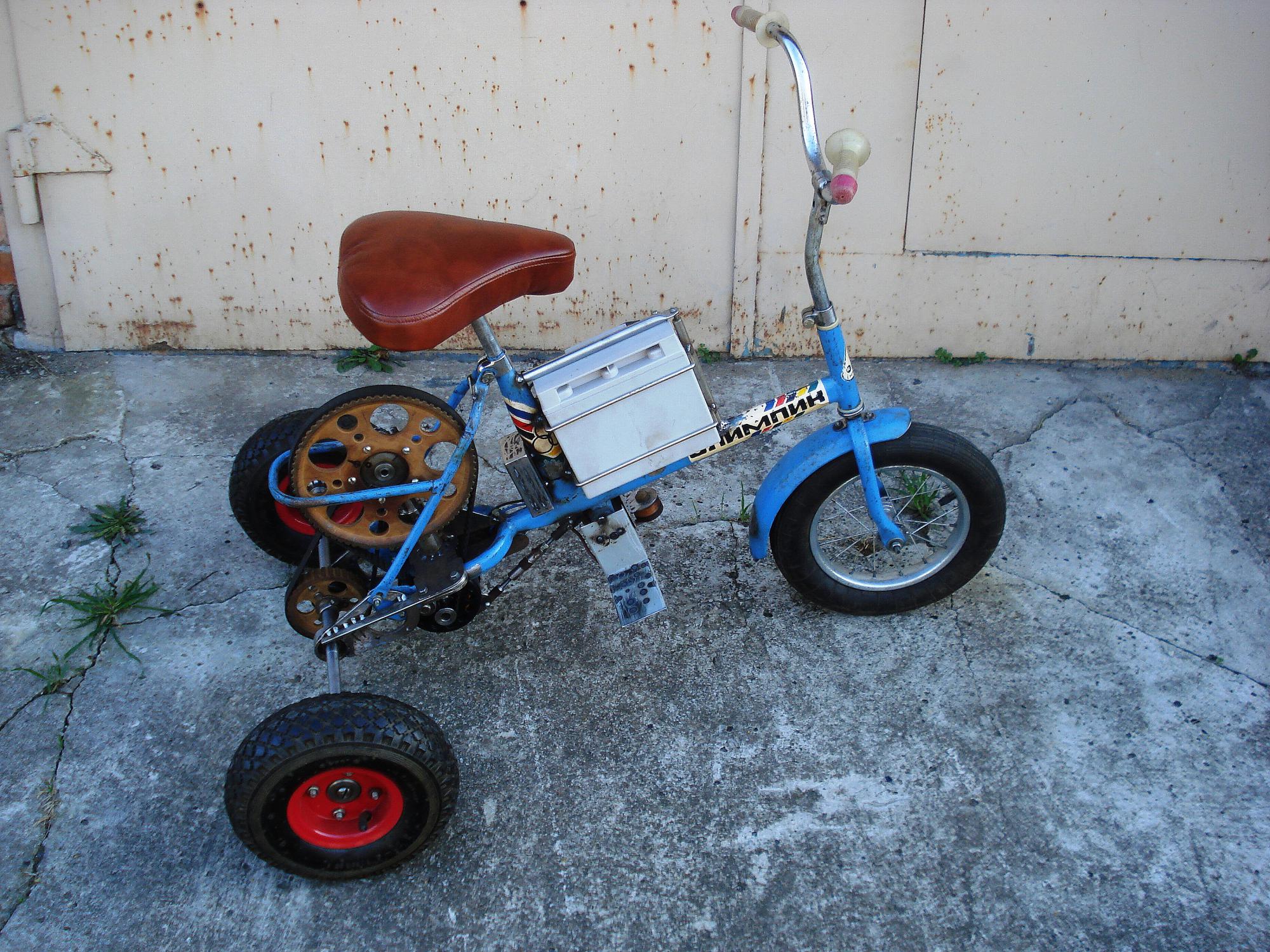

Доброго времени суток коллеги , вот что получилось ...

den007
Цитата: Юрген от 05 Нояб. 2018 в 20:02
Дорожные  испытания
https://www.youtube.com/watch?v=b_FO1Qwrkd4&feature=youtu.be
Сделайте защиту от механизмов, редукция такова, что оторвёт части тела (не дай бог). Сделайте!!!!!
