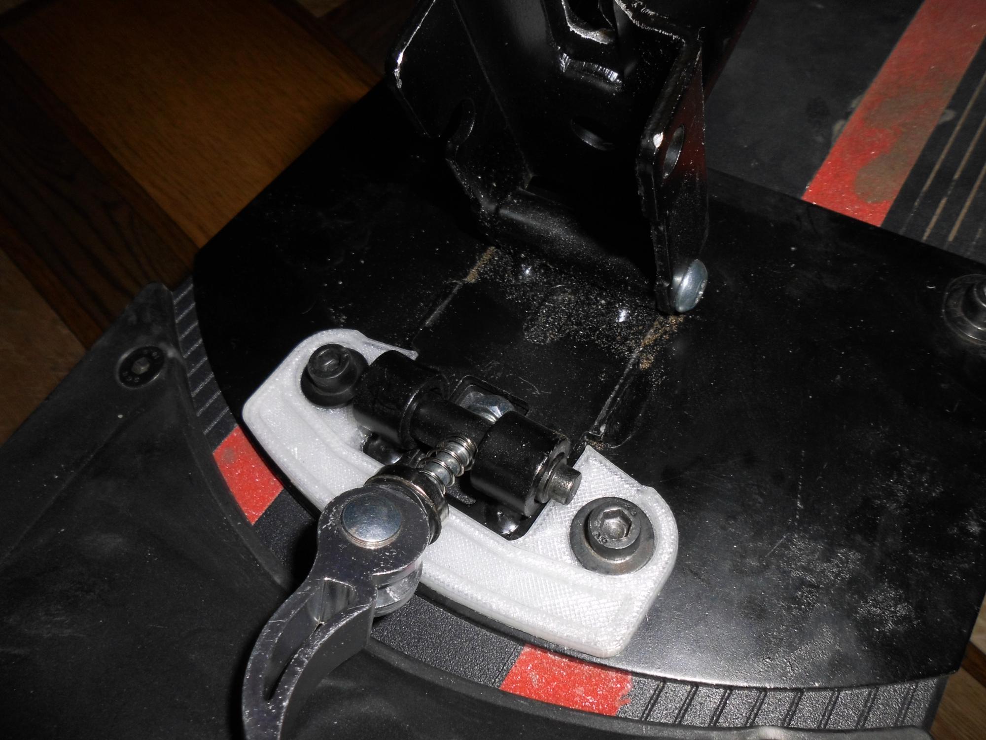

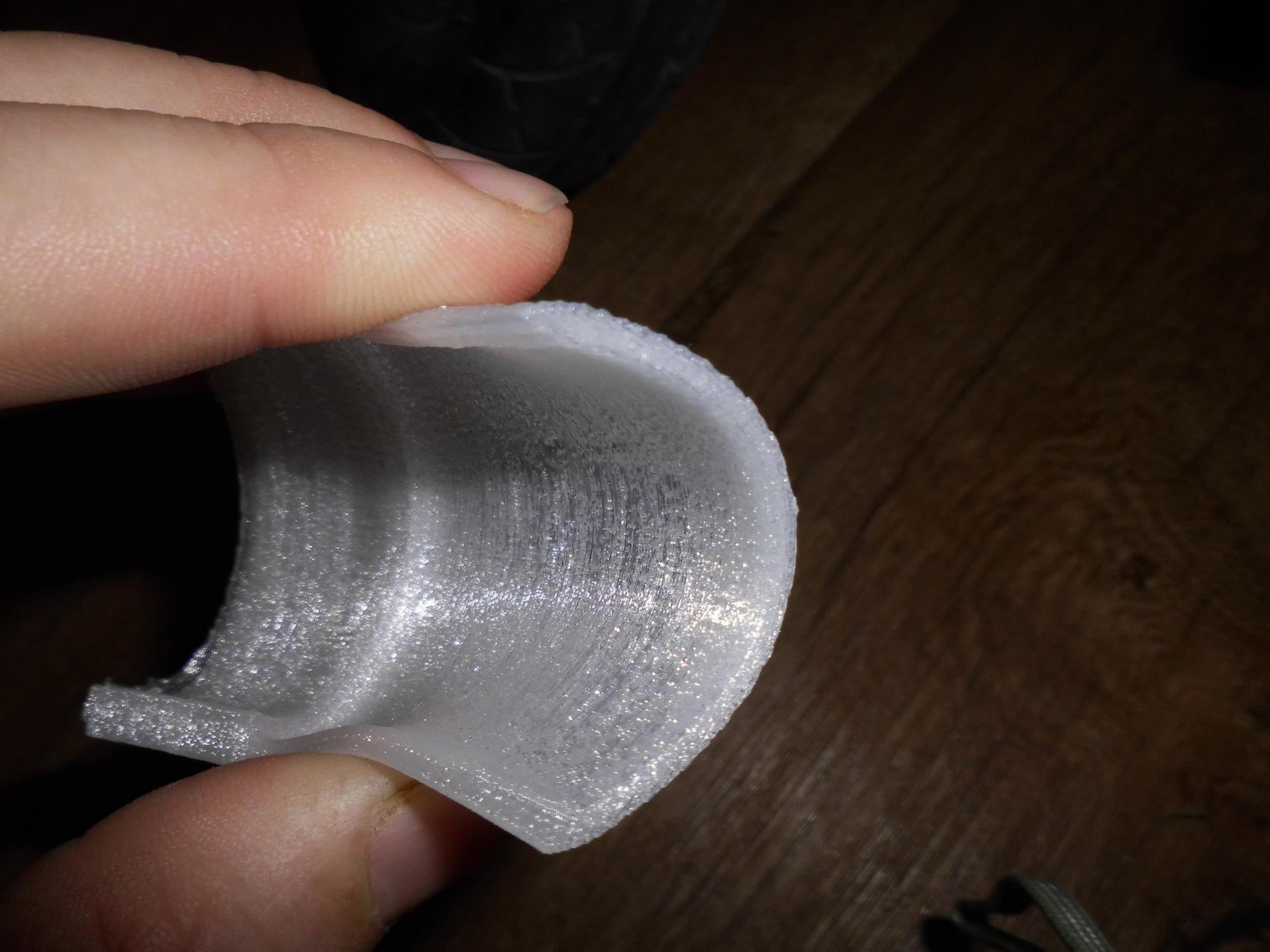

Возможно коробку отпечатаю, но усилить раму конечно надо будет металлом.
У TPU наверное самая лучшая межслойная адгезия из всех пластиков, да и речь всего лишь про модернизацию китайского амортизатора.
Nextdrive 2, Kugoo M2 - 1756 км
Флюр

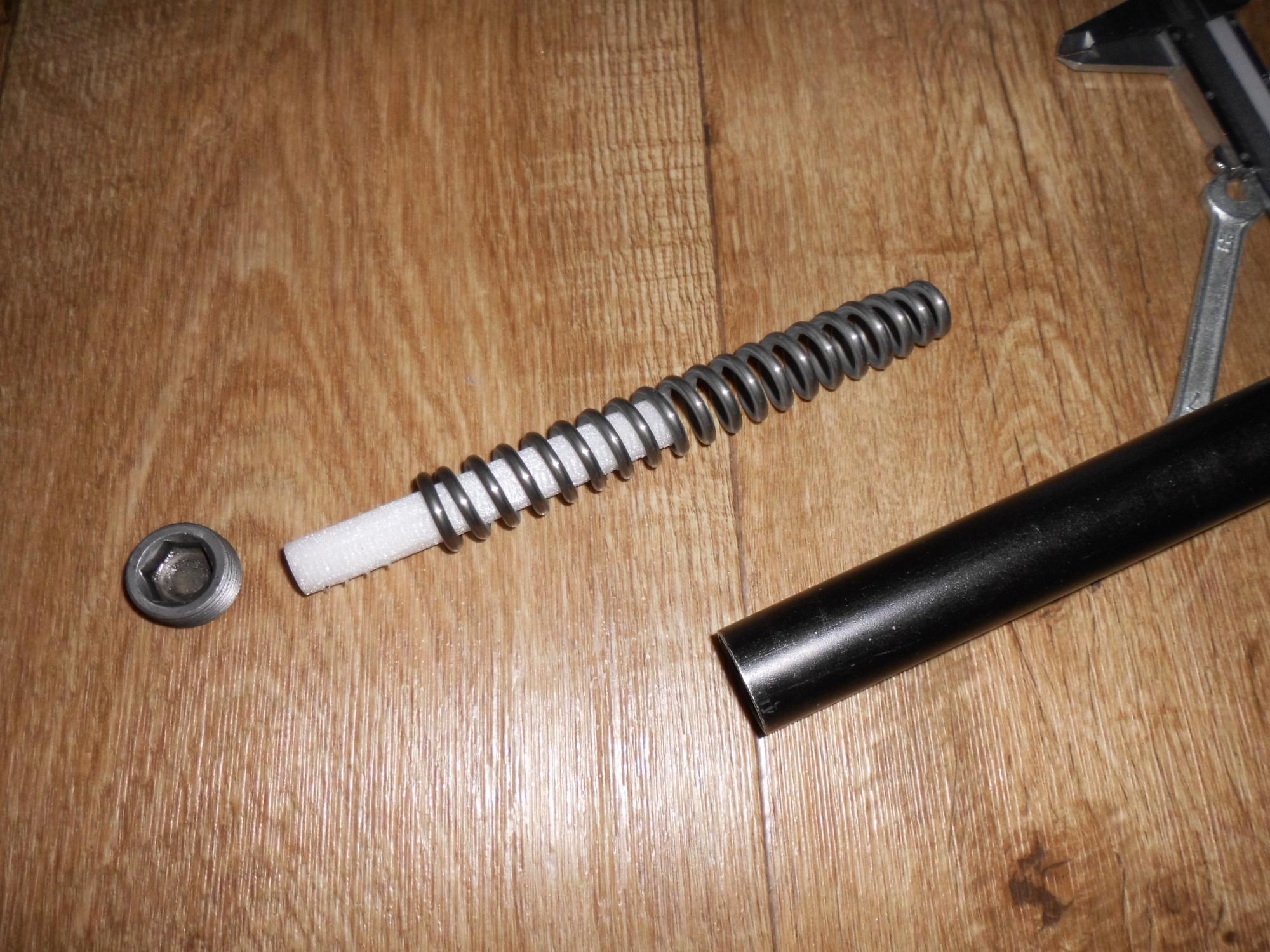

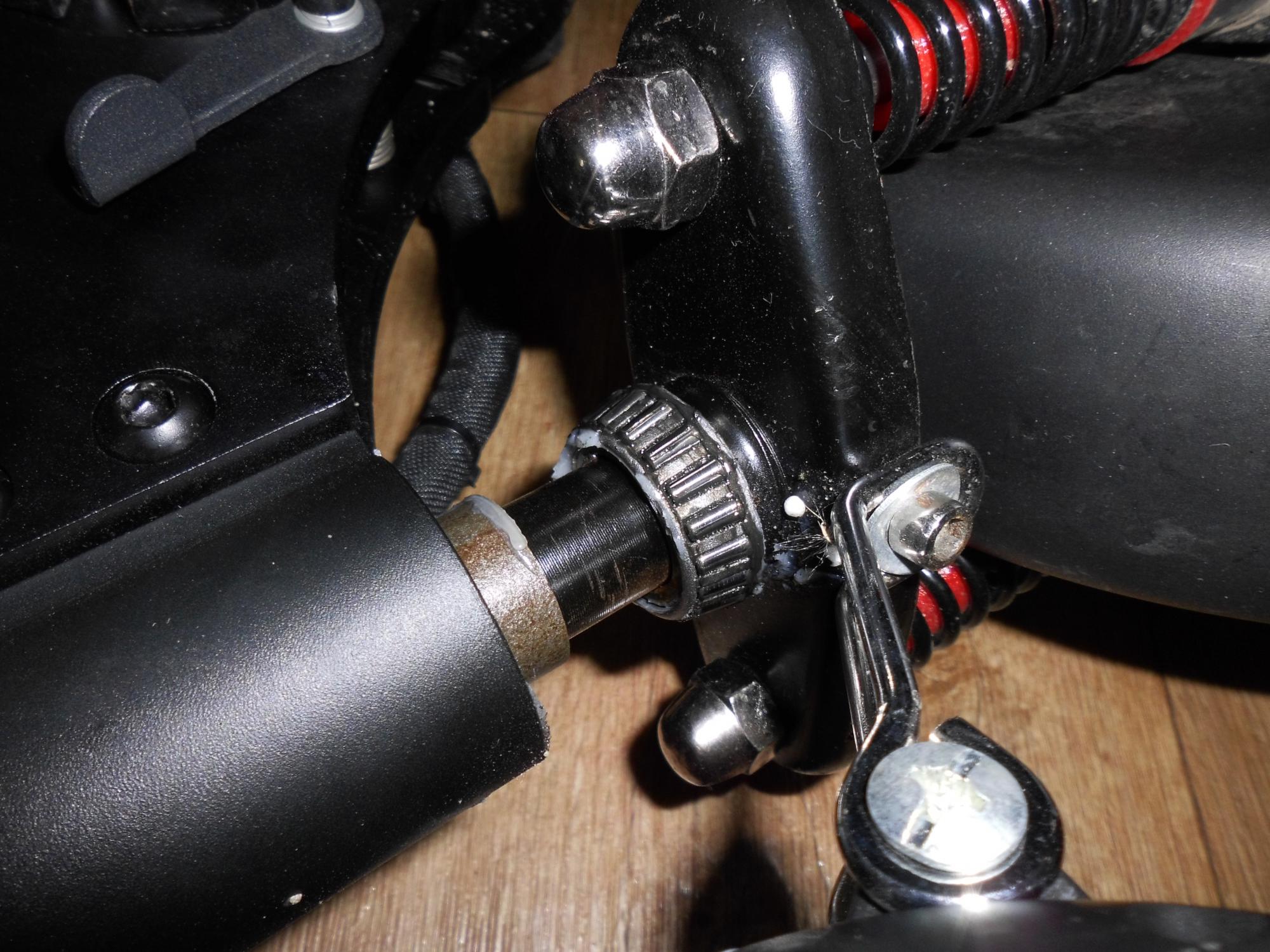

В общем испытав это дело на улице понял что отпечатанный полиуретан не хочет работать как пружина, только сжимается по самые..
Если увеличить жесткость то он будет как бревно. Смысла мне наверное нет дальше экспериментировать с формой.
Оставлю в качестве демпферов отпечатанные гайки на поршне, а вот пружины придется обратно ставить.
Привык уже к легкому самокату зараза.
Можно конечно одну сторону с пружиной пользовать другую с полиуретаном.. но не эстетично.
Флюр
#20

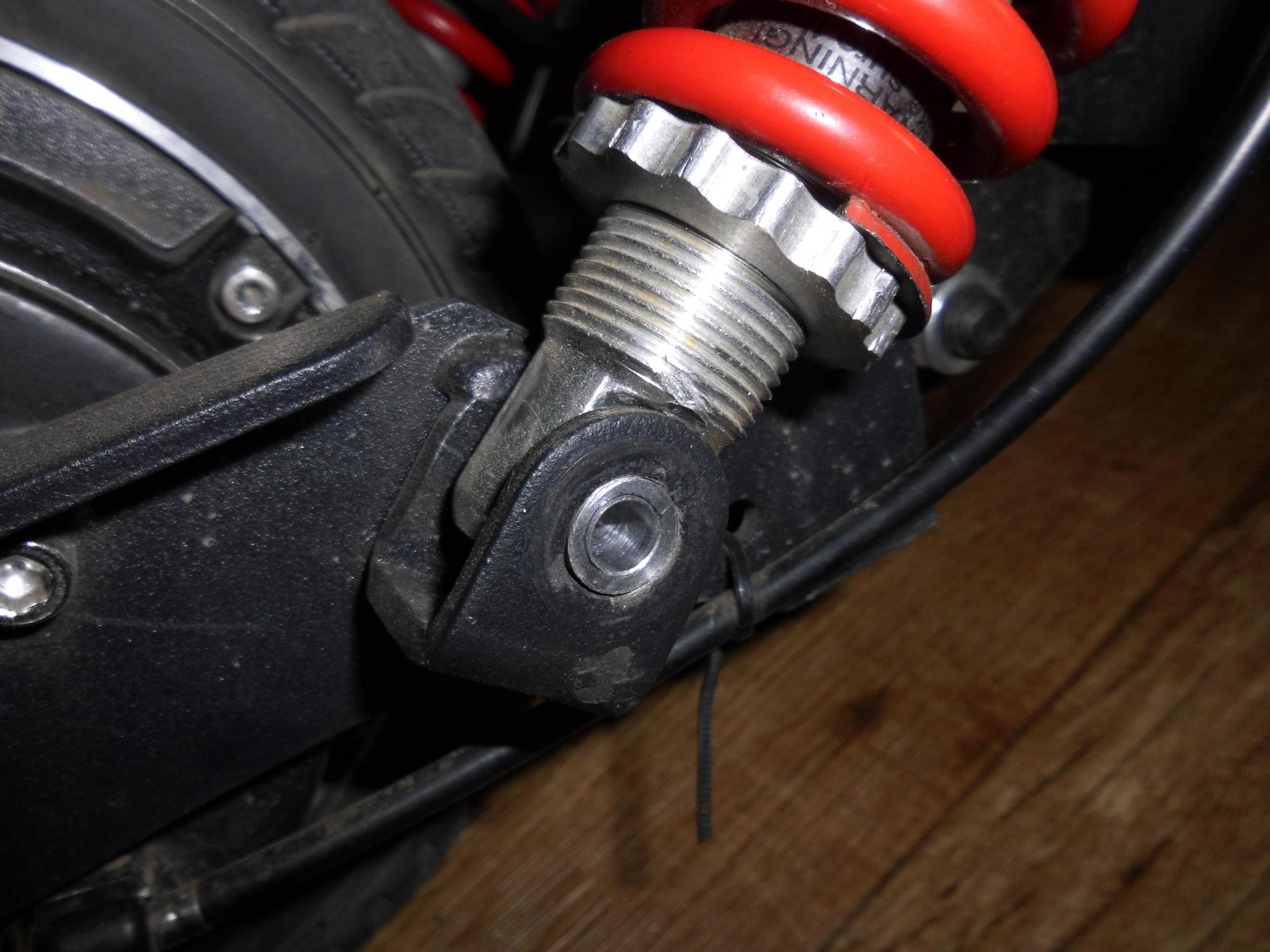

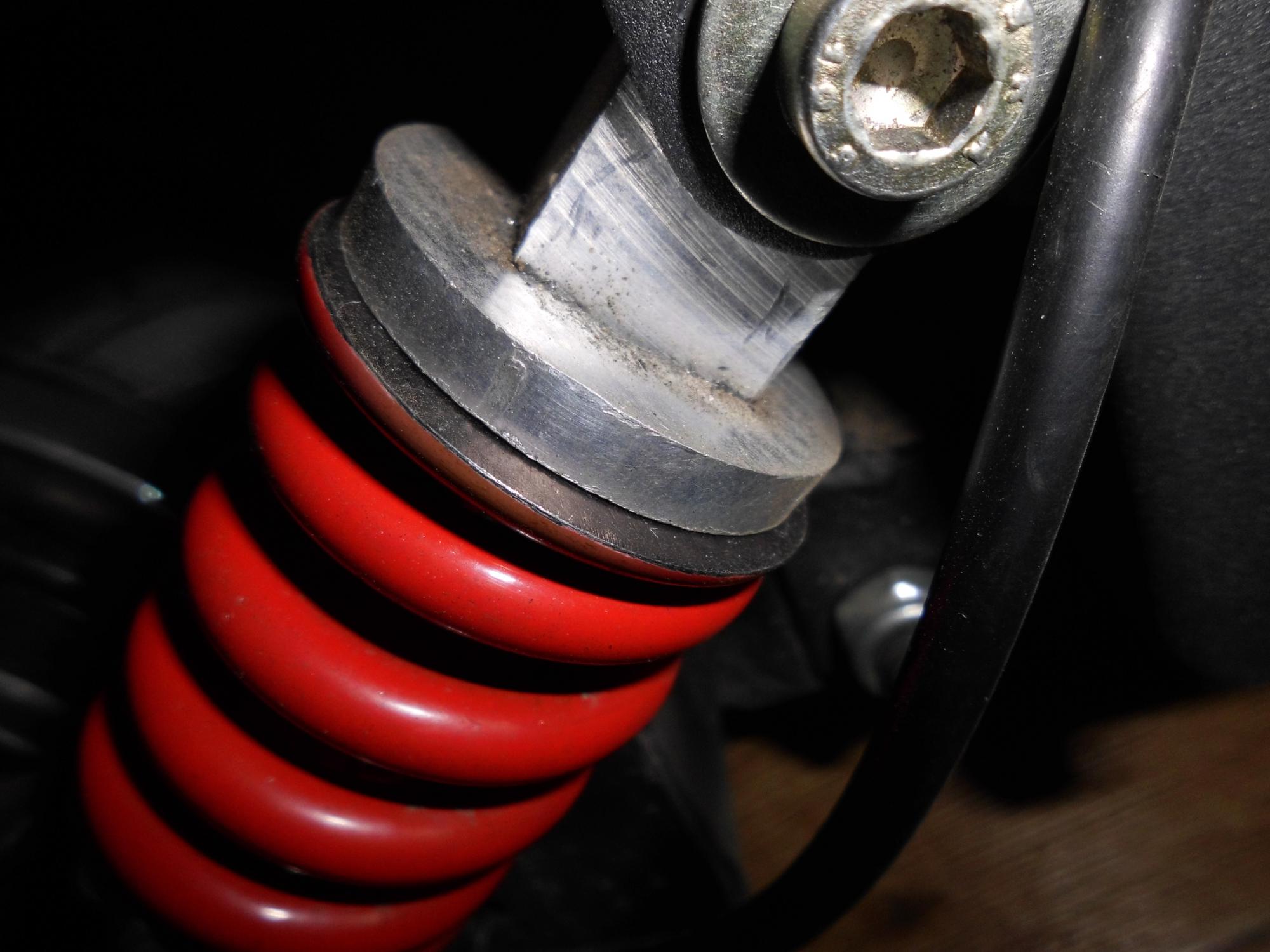

Подровнял торцы пружин на наждаке, выточил алюминиевые втулки на крепление зажал на М6, дефолтовый М10 перебор да и люфты.
Теперь ещё один лишний стук устранил.

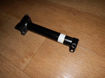

Отпечатал демпфер на подседельный штырь

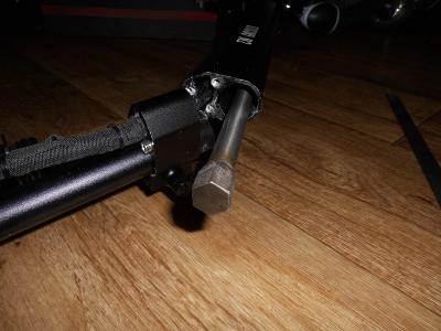

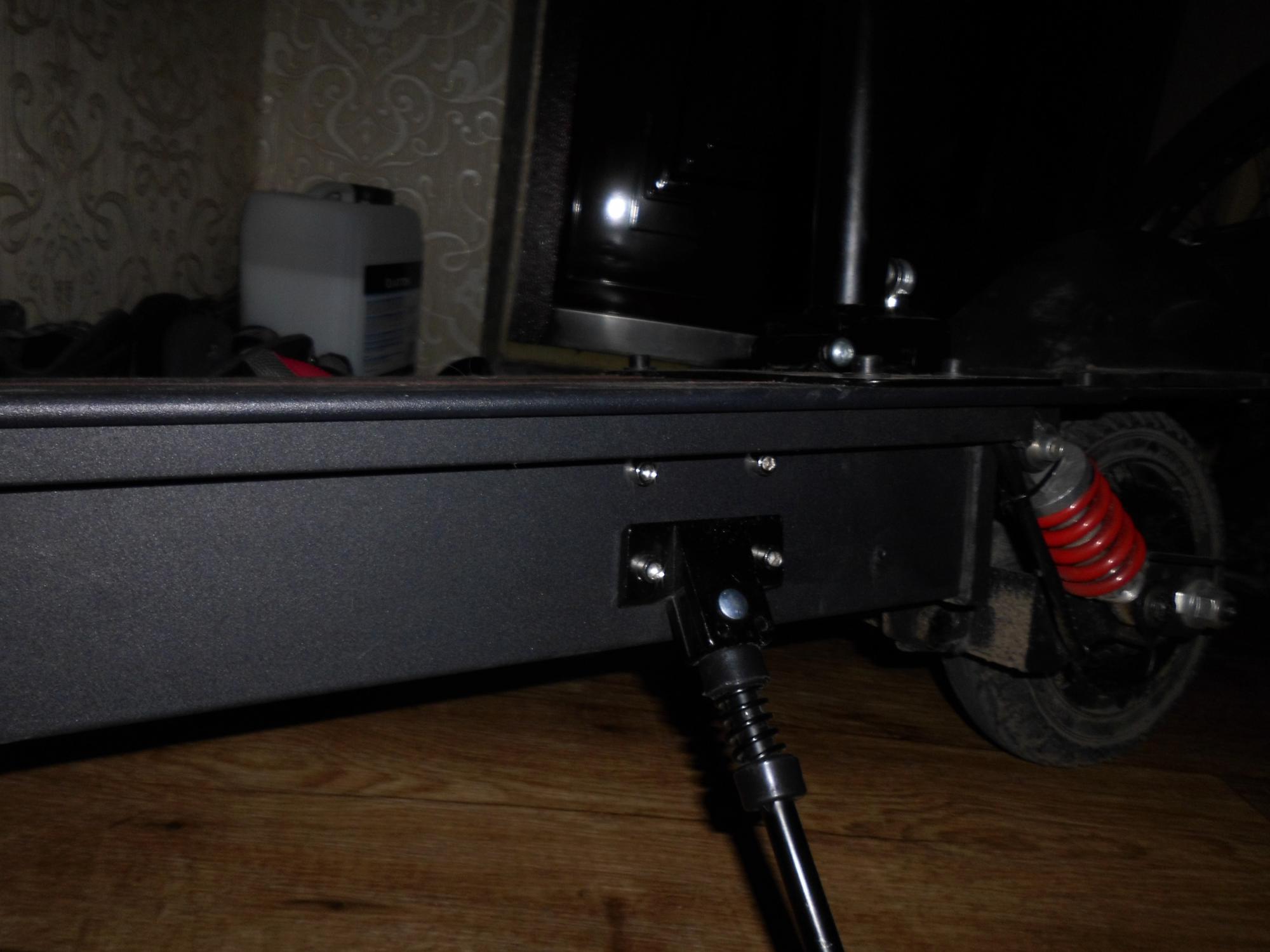

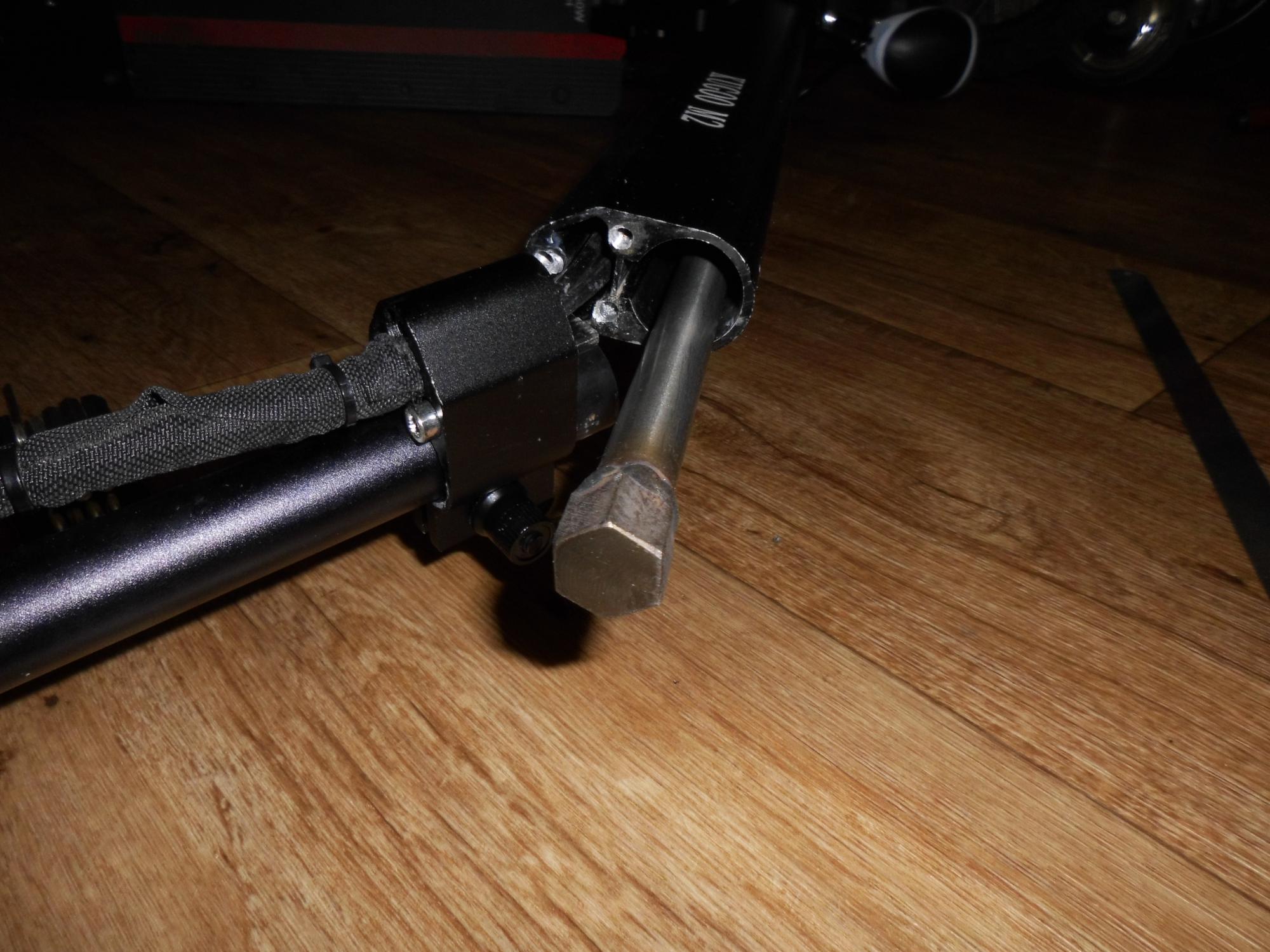

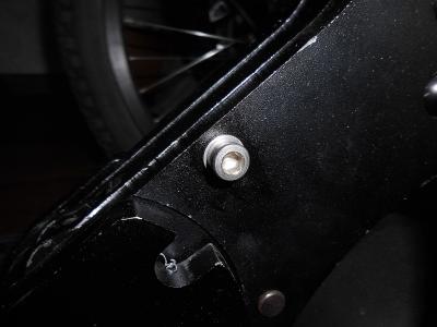

Поднял клиренс, пересверлил отверстия, ось посадил на втулки, болты временно на М5, надо будет распорку поставить если понравится.

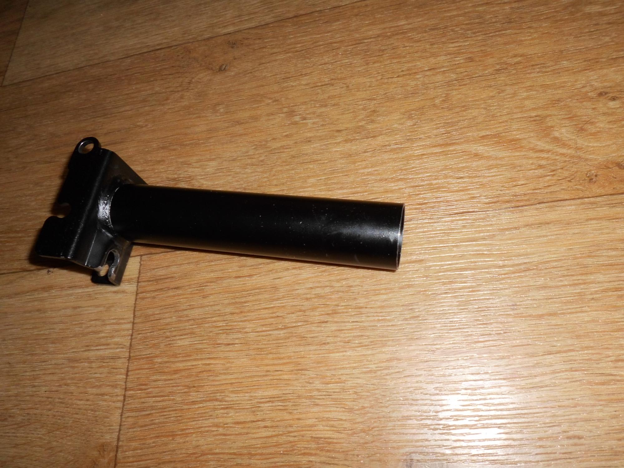

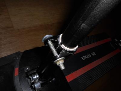

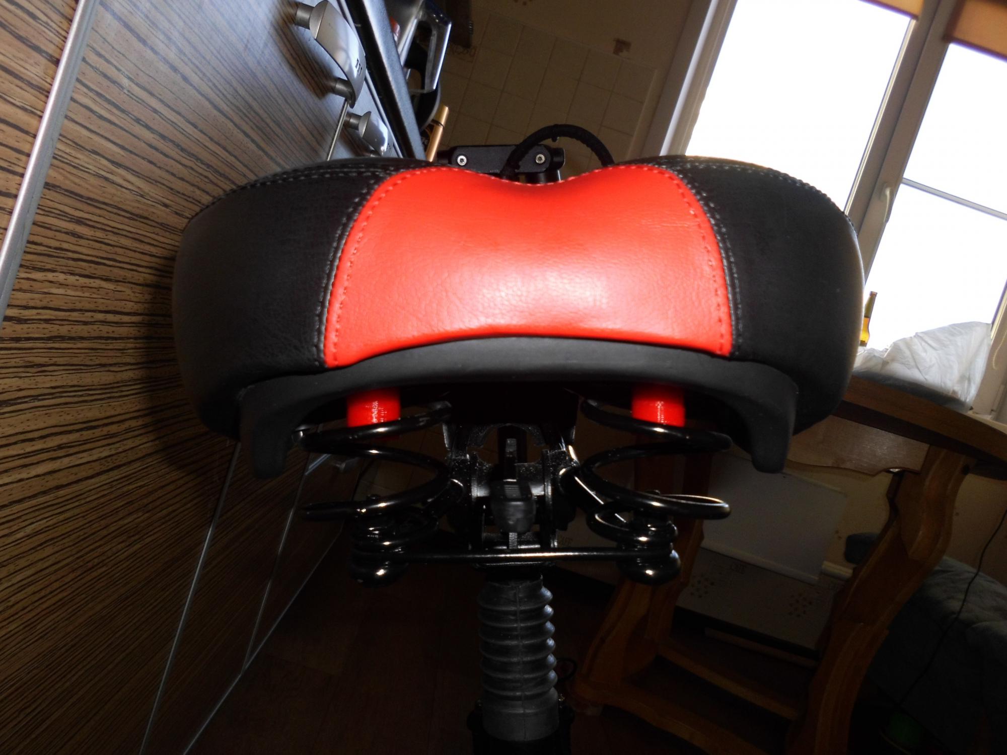

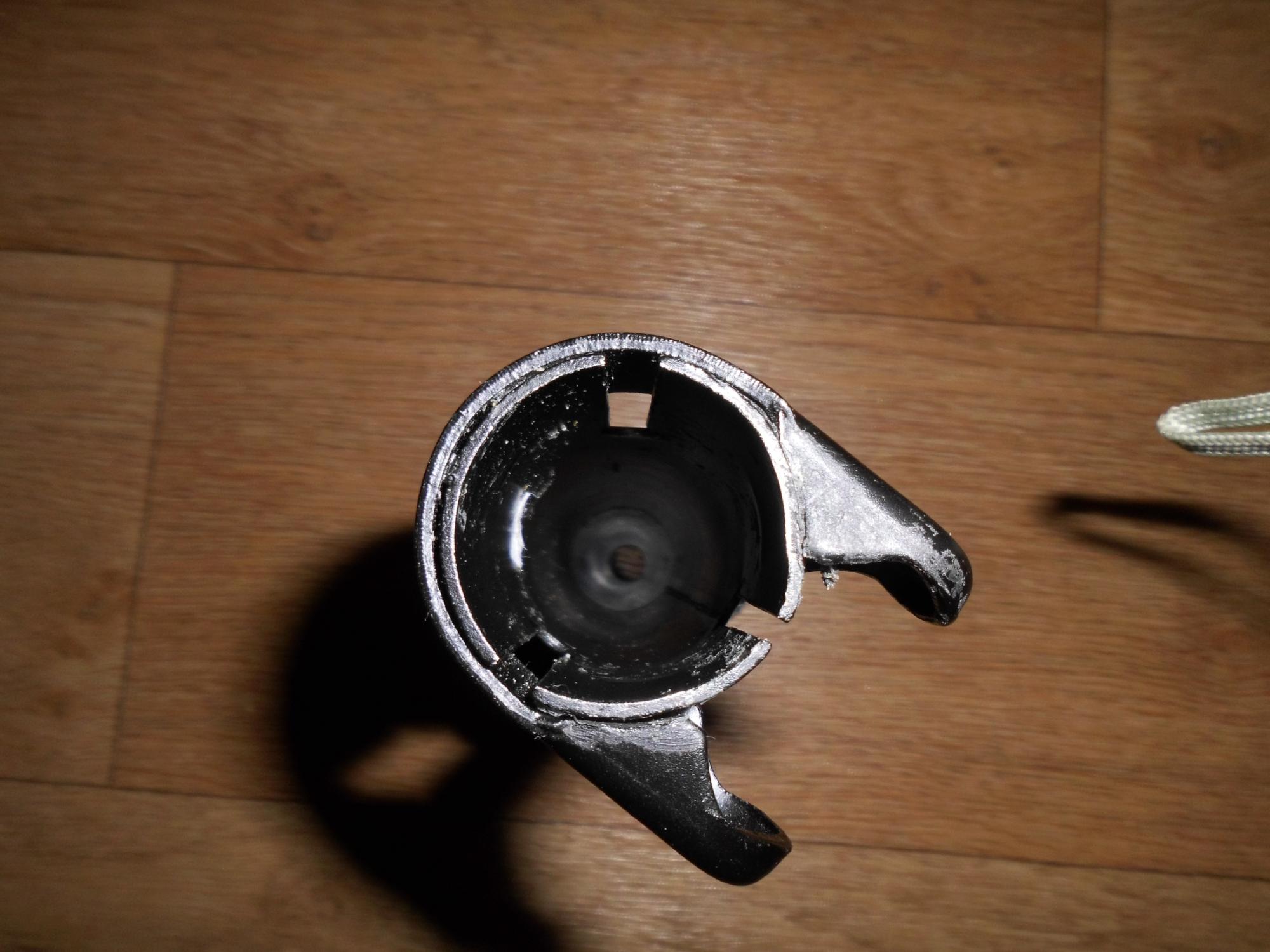

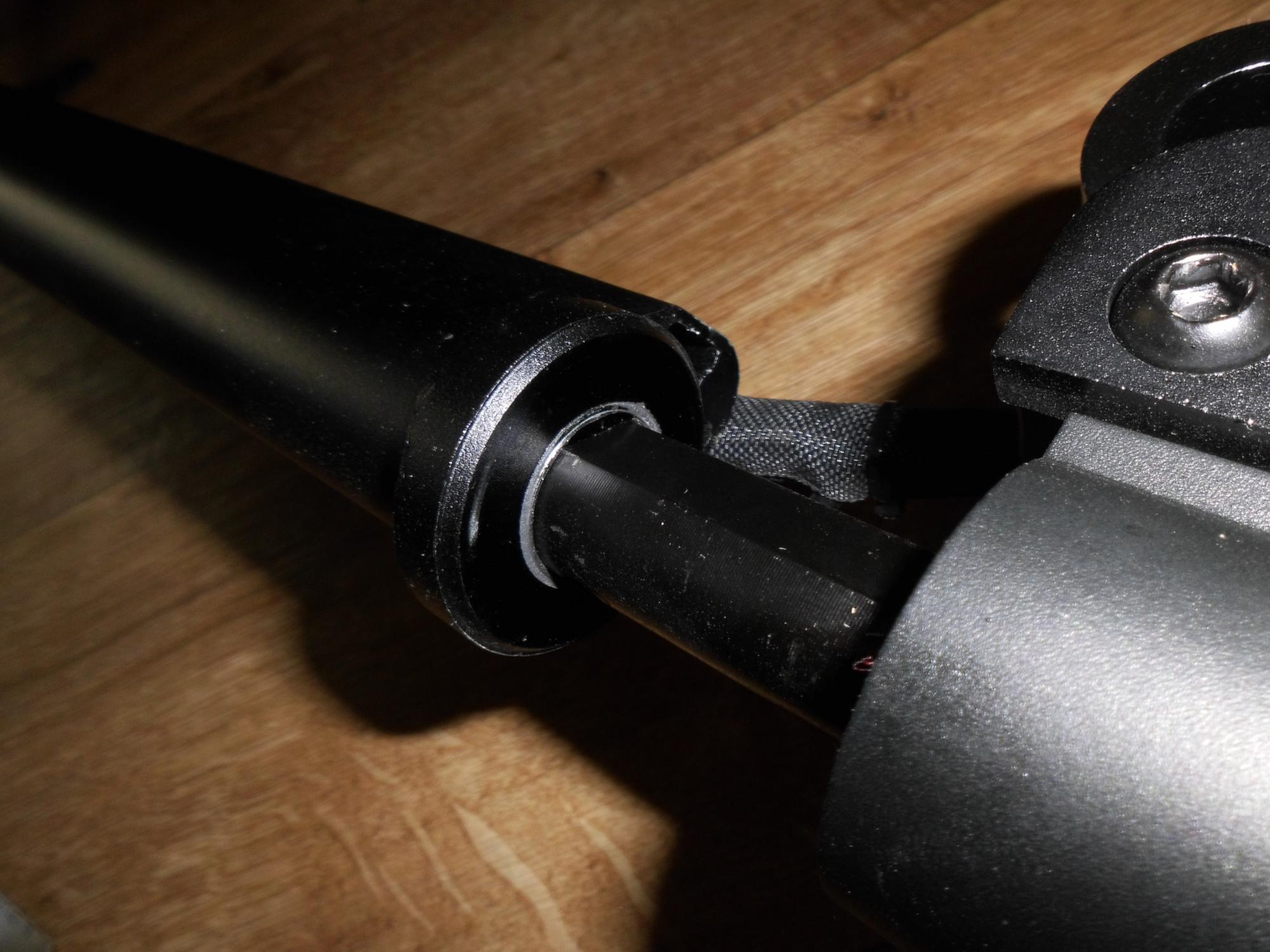

Очередная порция треша, укоротил подседельную трубу, не нравилось мне 3 выреза..
Заказал хомут нормальный с али на 31.8 и надо будет проставку выточить из алюминия, диаметром внешним 29.5 и внутренним 26.2
А то пластик мнется, с усилием приходится затягивать..
Отпечатал демпферы на седло, верхние и нижние болты не приятно ударялись друг о друга на кочке будто что-то сломалось...

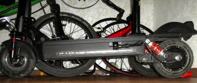

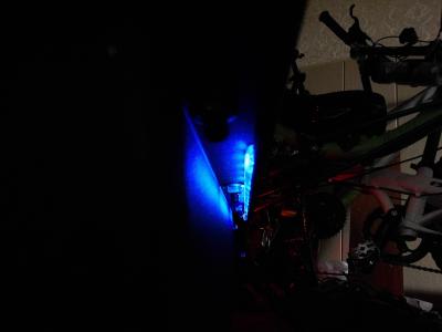

Переделал подсветку, переставил подножку.

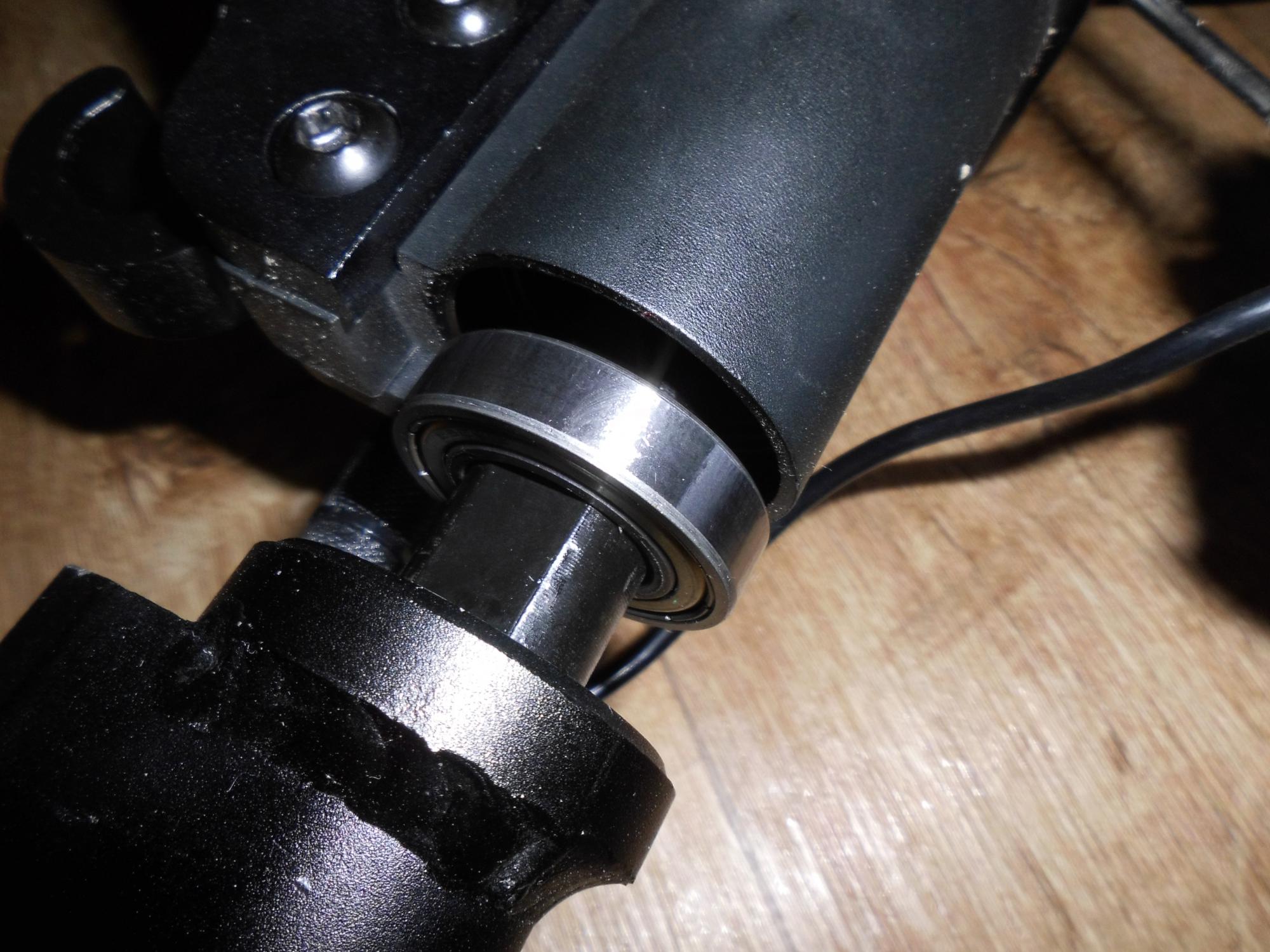

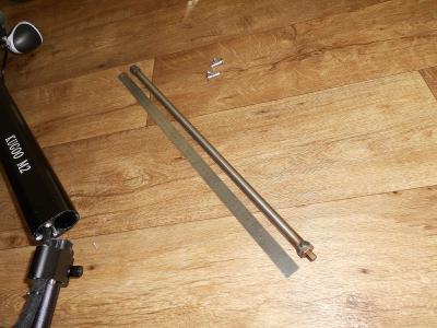

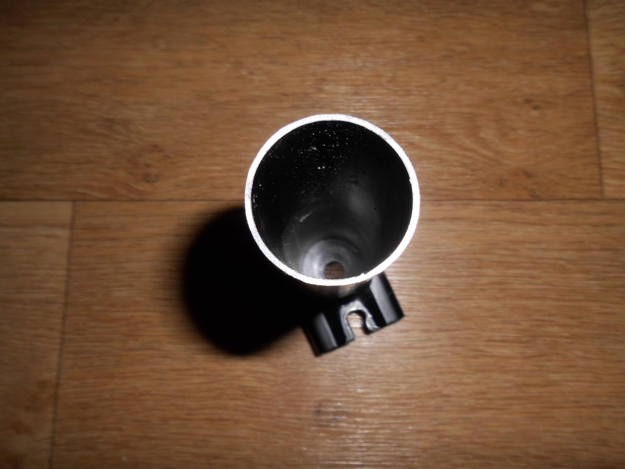

Разобрал рулевую для замеров, хочу сделать свою вилку, в планах было поменять всё.. но разобрав понял что лениво, наверное к основной горилле примастрячу.
К тому же рулевая сидит плотно люфтов нет совершенно.

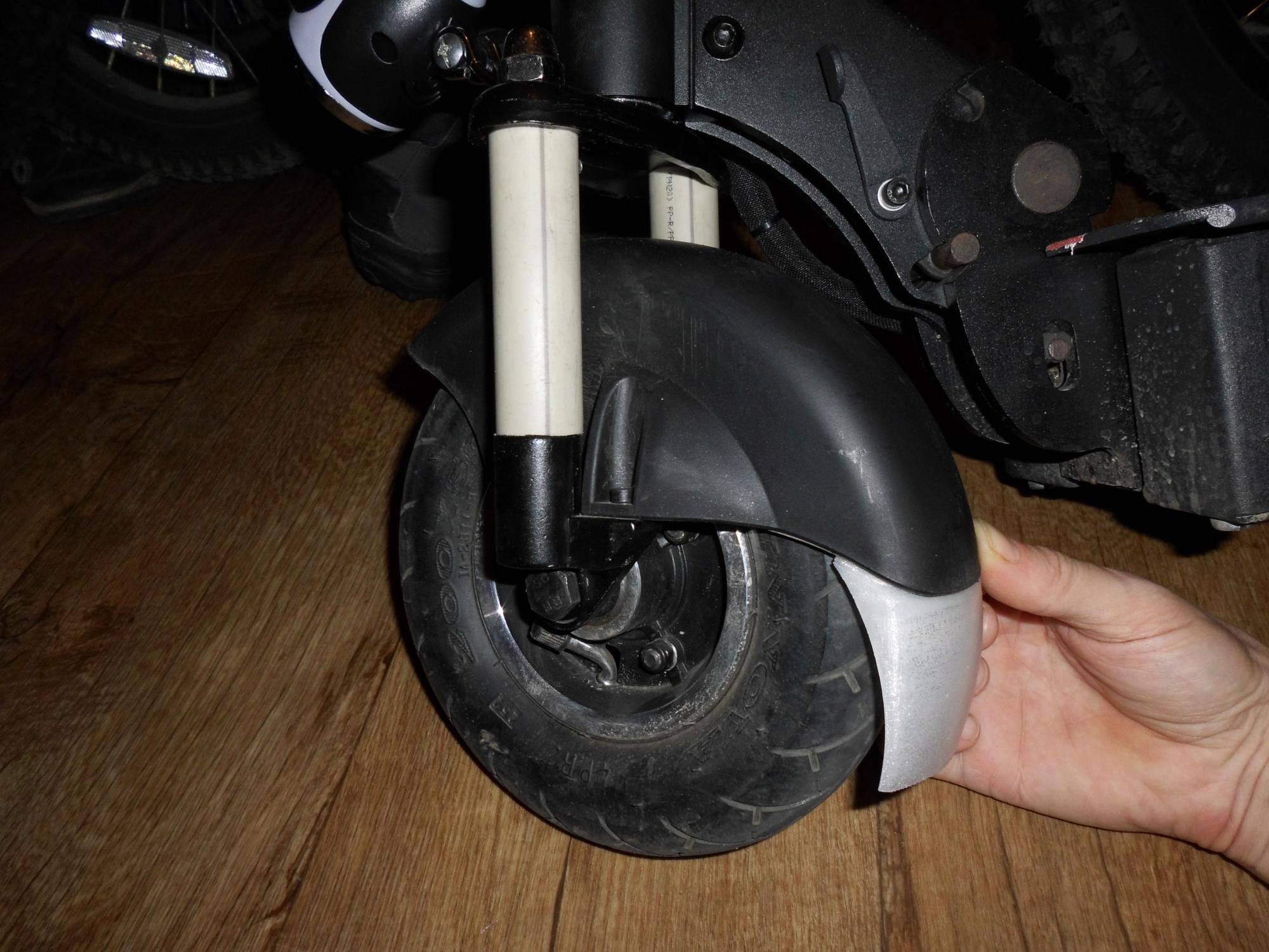

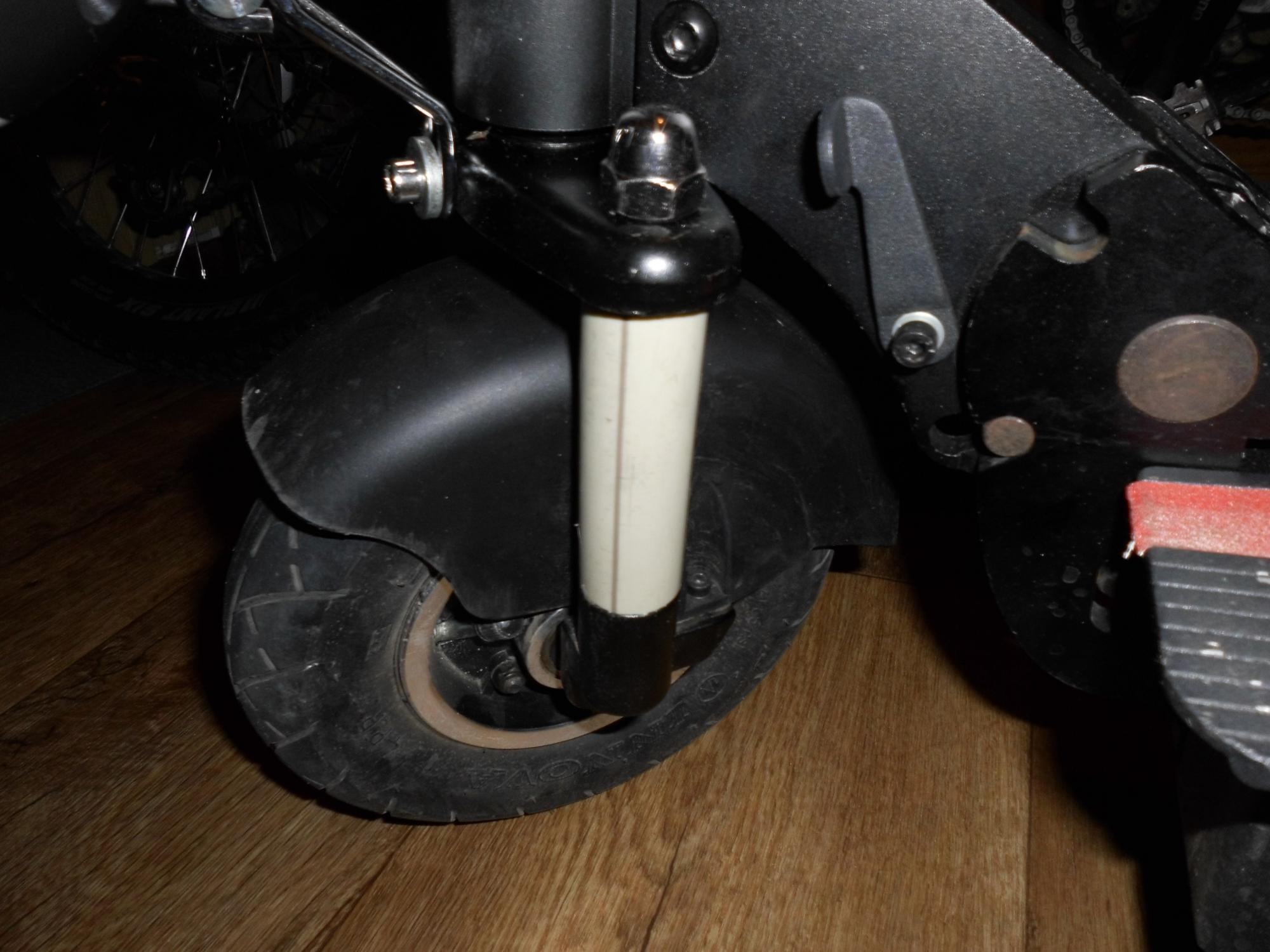

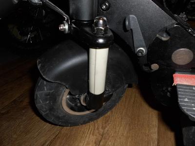

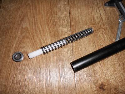

Временно воткнул за место пружин трубки пвх, хочу проверить возможно амортизации шины будет достаточно.
Проехал, теперь переднее колесо гораздо устойчивее, можно рулить одной рукой, шума нет, на мелких бордюрах свободно перед приподнимаю, вообще наверное так оставлю пока. Все равно такая схема прочнее чем колбасящие по осям пружины.

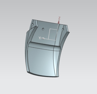

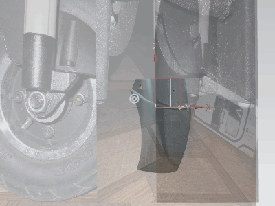

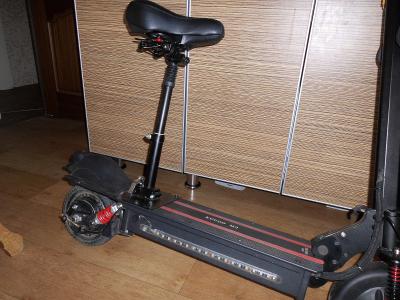

Закончил моделирования брызговика, планирую напечатать, но вот не решил ещё из гибкого или твердого пластика
Отпечатал из гибкого, заклею на жидкие гвозди пока.
За одно отпечатал прокладку против скрипа узла складывания, можно было просто смазать наверное, но на смазку пыль здорово налипает.
Флюр
#33
Потерял брызговик на кочках скореее всего, момент монтаж суперсильный МВп-70 не сдюжил, хотя боковую подсветку держит.
Взял бы на каучуковой основе, но ради одного брызговика дороговато.
Следующий на космофен приклею наверное.
Прокладка работает, пока треска от седла нет.
Да, вилка всё же и в таком виде шумит на грунтах, чуть тише (или это механизм складывания)
