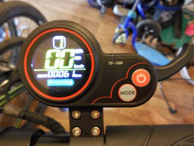

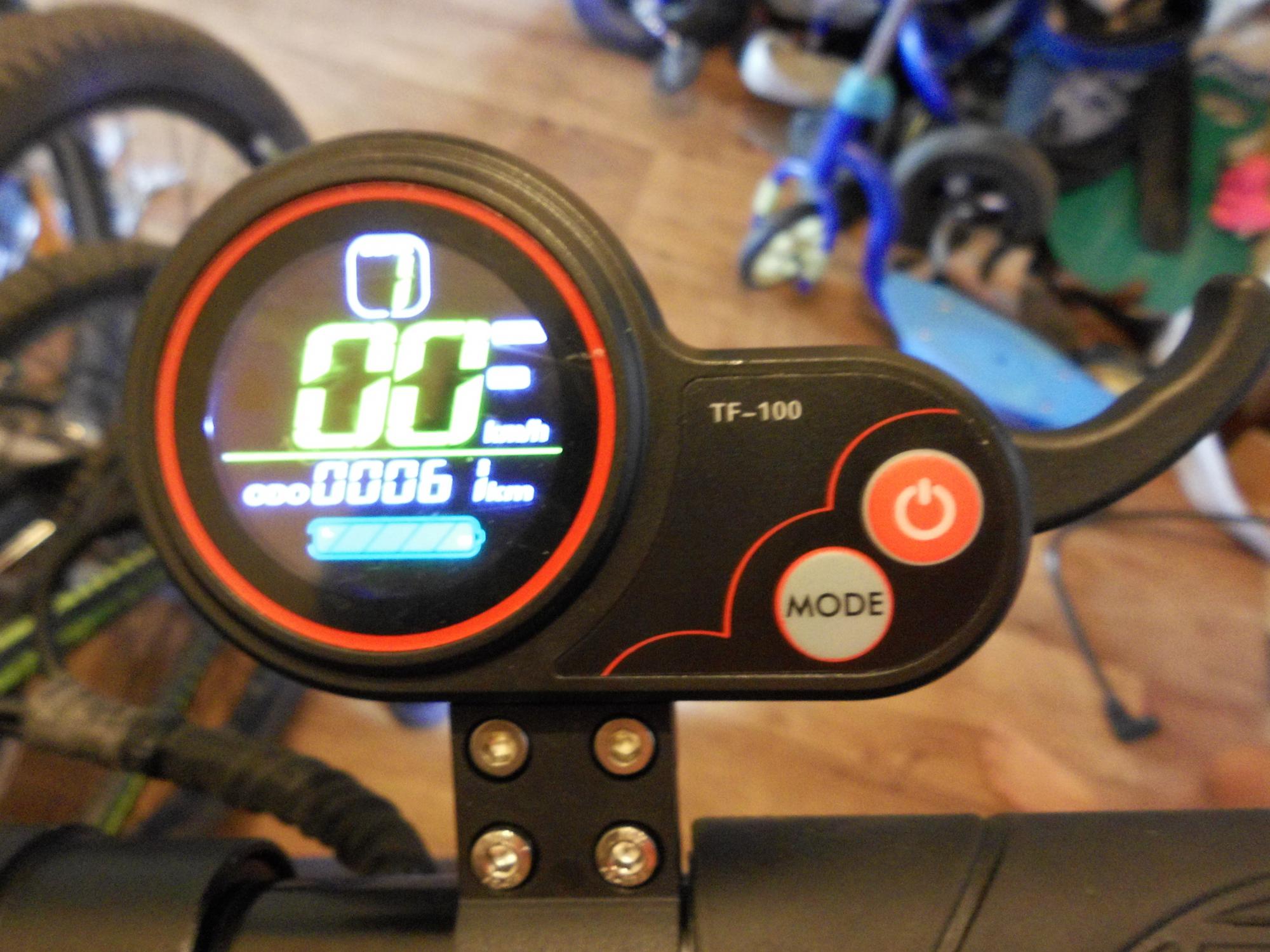

Всем добрый ! Может кто сталкивался на дисплее (TF-100) моргает индикатор АКБ. (Пустой) Дело не в  TF -100 проверял ! Что то в контроллере ( самокат при этом едет)
ВовВовыч
Цитата: Максим581 от 19 Окт. 2024 в 06:51Всем добрый ! Может кто сталкивался на дисплее (TF-100) моргает индикатор АКБ. (Пустой) Дело не в  TF -100 проверял ! Что то в контроллере ( самокат при этом едет)
Проверял заменой на другой или как? Вообще-то БК по входящему обычно измеряет.

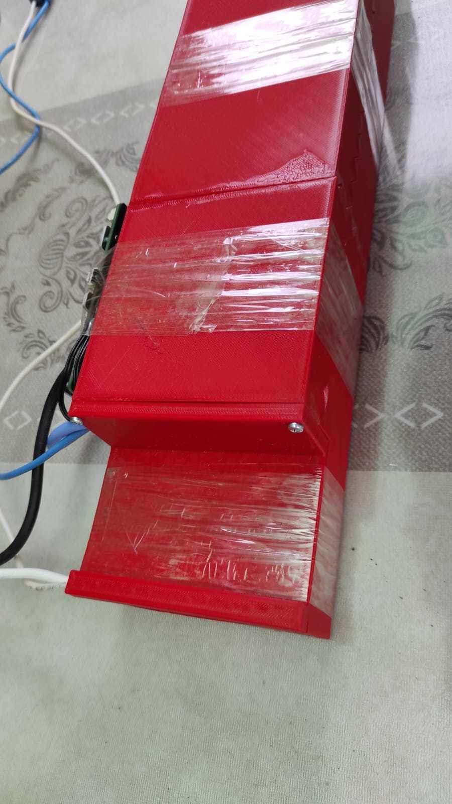

Докладываю - перевел сой KUGOO M2 на  LIFEPO4. Фото не много - некогда было , но в общих чертах расскажу.
Суть перевода - 8 год эксплуатации - стал дохнуть родной АКБ. Цель не было поднятие скорости и мощности - цель восстановление-увеличение пробега. При цене на АКБ эту кугу было проще продать на запчасти.... Но фортуна мне улыбнулась - Безвозмездно то биш даром мне перепал АКБ 12 вольт 60 АЧ стоявший в бесперебойнике обеспечивавшем работу системы жизнедеятельности большого  аквариума с очень важными рыбами. Вообщем - регламентная замена - 1 год простоял в буфере...
Ячейки внутри оказались 32700 по 6 ач по схеме 10Р4S . Прикинув детородный орган к носу я понял, что мне надо собирать 11S. Почти точное попадание в диапазон напряжений.
Следующим головняком стала попытка   впихнуть невпихуемое. Так как мне перепал еще один  маленький АКБ с такими же элементами тут же возникла мысль - 4P11S -монтсра пробега ! но такая батарея влазила в деку только располагая стоя , да еще и крышку пришлось бы ставить на прокладку в 10 мм толщиной. Это плохо - теряется жесткость деки. Почему - нет времени объяснять - просто принять ,что это так.... Тем более вес  мой  1 центнер.
Покрутив в голове эти пятнашки  был придуман план 3P11S лежа в два слоя.
Итого получилось - нижний слой 3P6S и верхний  3P5S. Образуется ступенька в которую как раз влазиет контроллер. Корпус был напечатан на принтере из 5 кусков и склеен дихлорэтаном.
АКБ-донор разбирался так, что бы получить как можно больше готовых кусков 3P. Остальные собрал уже сам.
Сборка. Сварки и ленты у меня не было - поэтому остатки ленты я отрывать от банок не стал - паялся к ним. Перемычки - медная полоса 0,3х10 сечением.

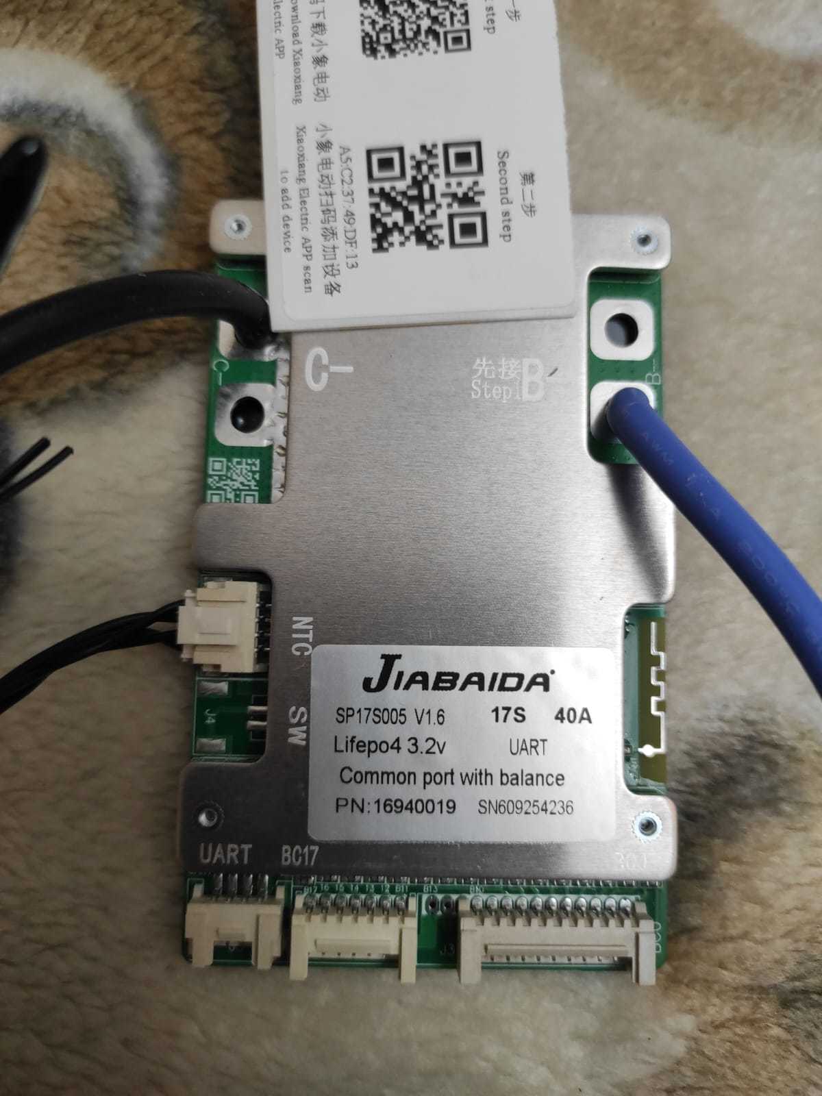

BMS - модная блютузная.
Ну и собственно фото результата.
Заезд на дальность пока  не проводил - начался ливень.Покатался по двору немного.
Вообщем как то так.
Fedostas
Ну вот и состоялся тестовый пробег.
Режим тротуарно-бордюрный Постоянные разгоны-торможения. 2 затяжных подъема метров по 300 каждый. Старт с напряжением 36,5  Финиш с напряжением 34,9 .Пройденная дистанция  20 км.
ТО есть  40 км запас хода имеем легко! А при перемещении по проезжей части - и более.
