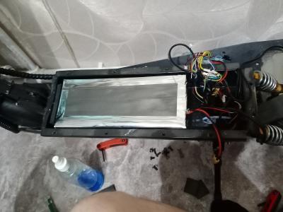

Собрал батарею 13s8p из проверенных соеднетоковых б.у. элементов самсунг 32e. получилось 48 вольт 24а.ч. В шахматном порядке, на самодельных холдерах с зазором 0.4 мм между банками, встала как влитая. 104 элемента входят отлично, думаю можно попытаться и 117 засунуть но тогда уже контроллеру тесно будет.

Какие там размеры отсека в М2 ?
Акб 40см длиной, 10см шириной влезет ?
А высота акб стандартная 68см.
В особенности длина интересует.
Сколько там см от болта сзади до болтов спереди.
Ну короче акб в длину сколько см можно уместить ?
