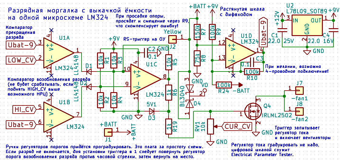

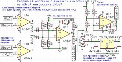

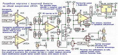

Наконец, появилась возможность вернуться к теме. Вот схема предельно упрощённой, для простого человека с паяльником, управляющей части. Всего 2 микросхемы, одна из которых "кренка". Автономность полная, микроконтроллера не требуется. Пороги задаются двумя переменными резисторами и одной кнопкой с фиксацией, принудительно отключающей разрядный ток. Сила тока задаётся третьей крутилкой, в качестве измерителя-регистратора предлагается "народный показометр".
Линейный вариант силовой части и печатную плату нарисую чуть позже.

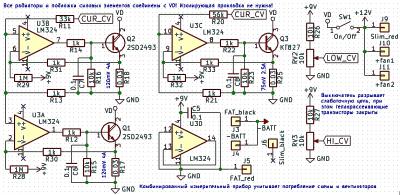

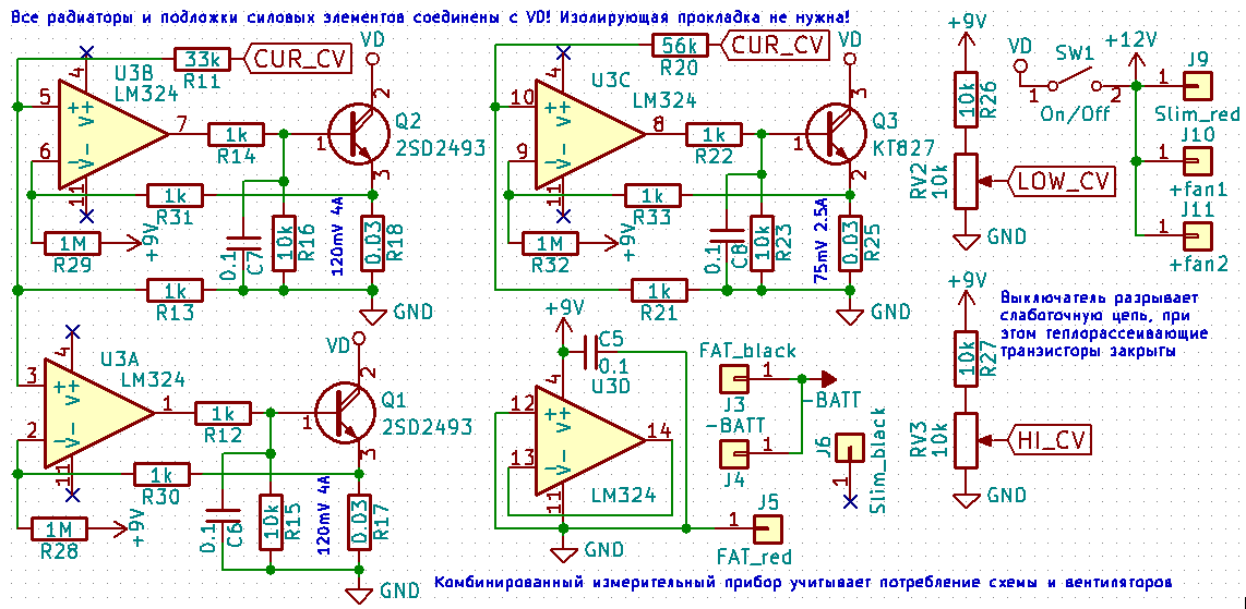

Инвертируем триггер и добавим отключение вентиляторов. Т.к. этот экземпляр нагрузки планируется использовать преимущественно на больших АКБ, пусть они крутятся всегда, когда включен разрядный ток.
Силовая часть с учётом имеющихся в наличии плоскостных дарлингтонов, шунтов и корпуса с радиаторами.
Токоограничивающие резисторы в цепи базы рассчитаны с учётом Н21Э. Чтобы ток гарантированно снижался до нуля при отключении разряда, добавлены резисторы смещения по 1М, компенсирующие 9 мВ максимально возможной ошибки LM324.

Паяка
[user]serggio[/user], отключение и возобновление разряда по заданным порогам обеспечит наипростейшая схема с двумя компараторами и триггером на трёх ОУ. Четвёртый служит одновременно дифусилителем, вычитателем растянутой шкалы и сглаживающим фильтром. Даже номиналы компонентов получились самые ходовые. :-)
