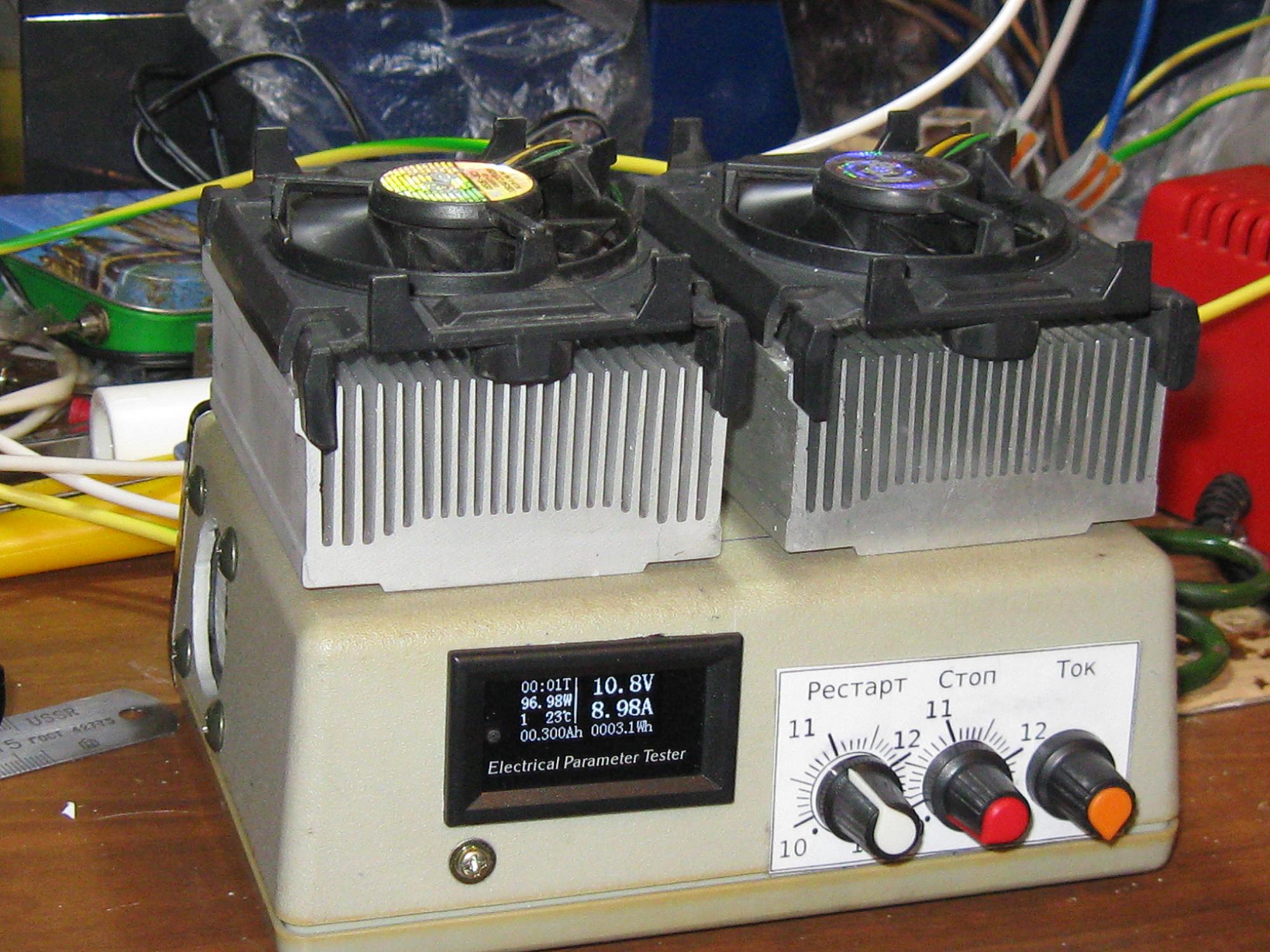

[b-b]Простое разрядное мини-устройство[/b-b] на PIC16F628A и 3-разрядном 7-сегментном индикаторе. Фиксированный ток, (зависит от используемого ИТУН и радиатора), индикация отданной ёмкости, 7 переключаемых порогов завершения 7.5, 9, 10.125, 10.5, 11.25, 12, 12.37В, запоминание в энергонезависимой памяти ёмкости и порога. Автоотключение индикации через минуту после завершения разряда. Возобновление разряда после потери и восстановления контакта. Полностью готовая рабочая версия со схемой, платой, прошивкой, исходниками. Калибруется с кнопок, без перепрошивки.
Вводные данные темы
Думаю, есть смысл начать отдельную тему, в которой будет разработан и обнародован простой и нужный модуль, который каждый желающий сможет повторить. Техзадание следующее.
  • Регулируемый разрядный ток до 10 или 20 ампер.
  • Регулируемые двухпороговые качели.
  • Подсчёт слитых ампер-часов и ватт-часов.
  • Возможность управления не только от Ардуино, но и процессорных модулей от ув. [user]Kass[/user], а также других МК и ЭВМ, имеющих два входа АЦП и средства реализации ШИМ.
Первоначальные соображения следующие. Амплитуду импульса тока устанавливаем примерно 10А резистором в виде 120-ваттной 12-вольтовой лампочки. Чтобы не спалить холодную нить, делаем плавный старт. Если нужно 20А, механическим или электронным переключателем подсоединяем вторую такую же лампочку в параллель. Предусматриваем возможность сообщить об этом микроконтроллеру, чтобы не пересчитывать показания вручную. Для регулировки интегрального тока используем ШИМ. Коммутация N-канальным полевым транзистором с низким Rds_on, (народный IRF3205 годен вполне), с драйвером затвора, ибо ШИМ, а не медленный прерыватель, измерение тока шунтом, дабы не требовалась калибровка.
Для измерения напряжения будет использована растянутая шкала на схеме сдвига уровня (аналоговом вычитателе), при помощи ОУ LM358, для гурманов NE5532. При 10-битном АЦП это обеспечит разрешение 5 мВ. В качестве опорного источника подойдёт LM1117-5.0, у неё неплохая начальная точность и стабильность. При желании, для повышения точности и разрешающей способности можно использовать внутреннюю опору МК, при её наличии, или внешнюю.
Прибор питается от разряжаемого аккумулятора через линейный стабилизатор, ибо не так велик ток, чтобы городить DC/DC.
Чтобы не слепить никого лампочками, а также предохранить их от загрязнения насекомыми, (что галогенкам смерть), помещаем их внутрь корпуса и предусматриваем опцию управления вентилятором.
Есть смысл сделать печатку под SMD и разводку под макетку, для общедступности.

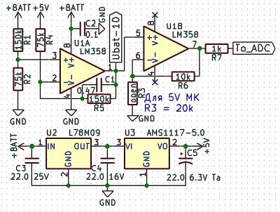

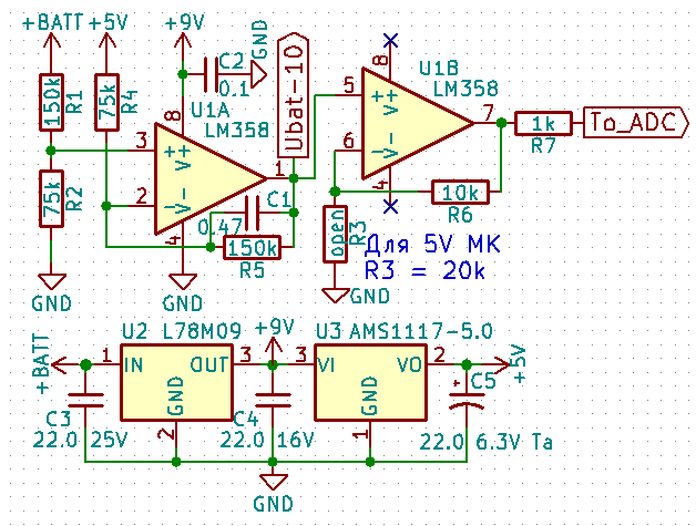

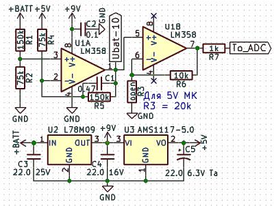

Схема, чтобы не листать
Напряжение на неинвертирующем входе 3 нашего ОУ устанавливается делителем R1R2 на уровне трети напряжения АКБ. ОУ будет поддерживать напряжение на выходе таким, чтобы напряжение на инвертирующем входе 2, благодаря отрицательной обратной связи (ООС) через резистор R5 с выхода на инвертирующий вход, сравнялось с напряжением неинвертирующего входа, т.е. составило Uакб/3.
Для расчёта делителя напряжений R4R5 вспомним закон Кирхгофа: сумма токов, втекающих в узел цепи, или вытекающих из него, равна нулю. И конечно же закон Ома: падение напряжения на резисторе равно отношению протекающего тока к сопротивлению. А закон Джоуля-Ленца нам тут не понадобится, т.к. токи измеряются микроамперами, и рассеиваемые на резисторах мощности - микроваттами. Можно смело ставить "пылинки", низкое напряжение позволяет. Мощность рассеивания придётся учесть, когда приступим к расчёту силовых цепей.
Примем для краткости R=75k, Uвх = Uакб/3. Получим уравнение:
(Uвх-5В)/R + (Uвх-Uвых)/2R = 0. Умножим левую и правую часть на 2R:
2(Uвх-5В) + Uвх - Uвых = 0.
3Uвх - 10В = Uвых. А т.к Uвх = Uакб/3, получаем
Uвых = Uакб-10В, что нам и нужно.
Конденсатор C1 добавляет нашему аналоговому вычитателю функцию фильтра низких частот (ФНЧ), интегратора, или просто сглаживающего фильтра. Его циклическая частота среза равна единице, делённой на постоянную времени цепочки R5C1, а постоянная времени рассчитывается как произведение сопротивления и ёмкости (1мкФ*1МОм=1с). При данных номиналах, частота среза будет 14,2 радиан в секунду, что эффективно отфильтрует наводки от электросети, ШИМ и цифровых цепей. Резистор последовательно с конденсатором для снижения добротности цепи частотной коррекции с целью направления переходных процессов в апериодическое затухающее русло в данном случае ставить не требуется, т.к. здесь у нас не цепь ОС, требующая предотвращения самовозбуждения.
Входные цепи измерения напряжения ЗУ Бережок-Авто построены по подобной схеме, но без функции сглаживающего (интегрирующего) ФНЧ, т.к. фильтрация и помехозащита применены цифровые.

Добавим масштабирующий усилитель и стабилизаторы питания. Если посадочное место R3 свободно, напряжение на выходе U1B равно напряжению на неинвертирующем входе, т.е. ОУ работает буферным повторителем напряжения. Если установить R3 = 2R6, напряжение на выходе составит 3/2 входного, т.е. его размах расширится от 0..3,3 до 0..5В, как раз на всю шкалу АЦП с опорой, равной напряжению питания МК.
Микросхемы линейных стабилизаторов выбраны с мощностью, достаточной для питания Ардуино с LCD keypad shield от 12В аккумулятора.
Для повышения точности цифрового измерения напряжения, можно было добавить ещё и LM1117-3.3, и сделать переключение входа сдвига уровня на тот стабилизатор, от которого питается МК, но нам в данном проекте такая точность не требуется. При желании данный вариант можно реализовать, поясню, когда модуль будет разработан.
GT TF1 60V 20Ah Chilwee DZF
Паяка
Зачем 2 стабилизатора? Дело в том, что точные LDO (low dropout) стабилизаторы, такие, как 1117, не любят высоких входных напряжений. И рассеиваемая мощность, равная произведению разности входного и выходного напряжений на ток, при питании, например, ЖК-экрана с подсветкой, окажется слишком большой. К тому же, 2 последовательных стабилизатора сто́ят и занимают места немного, зато гораздо лучше стабилизируют, и служат активными фильтрами.
Коль скоро у нас в схеме появилось стабилизированное напряжение +9В, запитаем от него ОУ, предварительно удостоверившись, что даже при максимальной просадке входного питания (до 10В) напряжение питания ОУ обеспечит нормальную работу в целевом диапазоне их входных и выходных напряжений.
В готовом модуле сделаем съёмные или запаиваемые перемычки, чтобы можно было реализовать разные варианты питания: от АКБ, источника питания управляющего модуля, питание управляющего модуля (например, Ардуино с упомянутым шилдом и энкодером для удобства настройки) от АКБ через моргалку, и так далее. Это одно из правил хорошего тона при разработке девелоперских и хоббийных модулей, чтобы пользователю не приходилось резать дорожки, выпаивать детали, колхозить не предусмотренные, но понадобившиеся выводы.

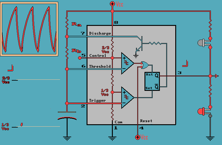

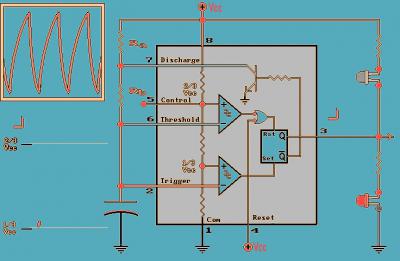

Для реализации качелей необходимы 2 компаратора: один срабатывает, когда напряжение на клеммах ниже заданного порога, и отключает разряд. (При питании от АКБ, модуль продолжает брать от неё небольшой ток; есть смысл в программе процессорного модуля предусмотреть отключение подсветки дисплея, когда она не нужна.) Второй срабатывает при повышении напряжения до порога возобновления разряда. Но что делать в промежутке между этими порогами?
Нам понадобится простейшая ячейка памяти, или RS-триггер. Компаратор низа будет его сбрасывать, компаратор верха - устанавливать в логическую 1. Начиная с момента, когда напряжение упало до нижнего порога, разряд отключен, пока оно не поднялось до верхнего порога, и наоборот, включен вплоть до момента касания низа.
Так работает множество грамотных схем релаксационных генераторов, (мультивибраторов и одновибраторов), использующих RC-цепь в качестве времязадающей, что используется, например, в ШИМ-контроллерах.
Компараторы верха и низа, а также RS-триггер, имеются в 555 таймере, и включены как раз так, как нам для качелей нужно. При увеличении отображается оригинал картинки, он анимированный (при этом весит, не бойтесь, всего 80 кБ).
Что удивляться, релаксационный заряд и разряд качелями, естественно, образуют релаксационный генератор, как на картинке! Но, к сожалению, старый добрый интегральный таймер не позволяет выставить 2 порога независимо друг от друга. (Это возможно путём ухищрений со смещениями, но сведёт на нет преимущество однокорпусного решения). Потому компараторы реализуем на ОУ, на них же можно воплотить и триггер, чтобы не тащить в проект К1ЛБ553, бистабильную схему на двух транзисторах или нечто подобное.  :-D Здесь не журнал Радио, а тема по разработке модуля для улучшения практики обслуживания АКБ в 2018 году.
