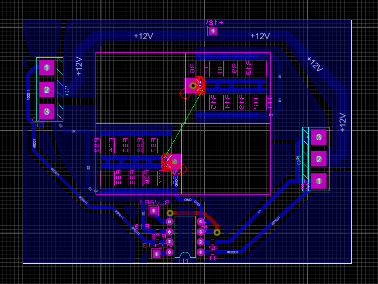

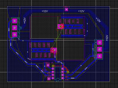

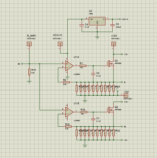

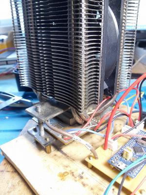

А я закрепил всю нагрузку состоящую из двух транзисторов IRF250 и 20-ти SMD резисторов под площадкой одного кулера. Вроде 10А тоже держит не перегревается.

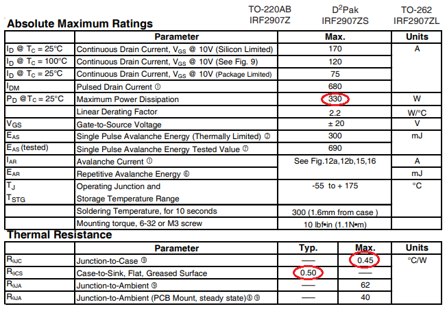

Здравствуйте. Подскажите пожалуйста, можно в нагрузке использовать транзисторы IRF2907Z?
Паяка
[user]grst77[/user], в справочном листке на транзистор смотрим тепловое сопротивление.
0.45 градусов Цельсия на ватт между кристаллом и подложкой и 0.5 по термопасте между подложкой и радиатором. Получается, каждый рассеиваемый ватт мощности будет нагревать кристалл относительно радиатора на 1 градус. Потому рассеивать таким транзистором можно максимум 40-50 Вт.
Есть ещё одна проблема с переключательными мосфетами. Ради низкого сопротивления открытого канала, их делают в виде матриц маленьких параллельно соединённых мосфетов. В переключательном режиме, нагрузка между ними распределяется равномерно. А в линейном теплорассеивающем - не совсем. Потому при длительной эксплуатации на высокой рассеиваемой мощности, мелкие мосфеты внутри большого могут начать постепенно гибнуть от перегрузки.
Но переключательные мосфеты гораздо дешевле "аудиофильских", и гораздо меньше риска нарваться на подделку. Потому нагрузку на них делать можно, но умеренной мощности.
GT TF1 60V 20Ah Chilwee DZF
serggio
Цитата: Паяка от 13 Фев. 2019 в 13:23Но переключательные мосфеты гораздо дешевле "аудиофильских", и гораздо меньше риска нарваться на подделку. Потому нагрузку на них делать можно, но умеренной мощности.
Уж написали бы просто - планарные (Planar), и никакие они не дорогие, не придумывайте того чего не знаете.
Их просто меньше выпускают, т.к. основное применение мосфетов за последние десятки лет - коммутация в силовых цепях.
То что мосфеты работают и в линейном режиме (linear mode) и таких применений достаточно, не делают их аудифильскими.
Поиск по словам Trench vs Planar MOSFET, MOSFET in linear mode расширит ваш кругозор.
Там, в даташитах есть еще много чего интересного, типа SOA, а не только то что вы подчеркнули про термосопротивление. Изучайте мат часть, прежде чем что-то делать на мосфете, а не просто взять первый попавшийся под рукой, потому что он был  :hello:
