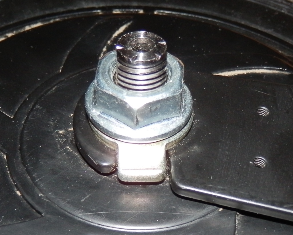

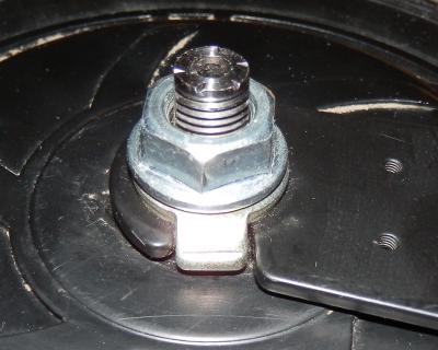

Цитата: ssilk от 02 Фев. 2020 в 20:40эти дверные крючки моментом развернет за пару десятков стартов-стопов. А отсутствие паза под ус стопорной шайбы лишь усугубляет эту проблему.
Ну это вряд ли, колесо в нужную сторону крутится. А шайбу можно и усом вниз поставить :-)

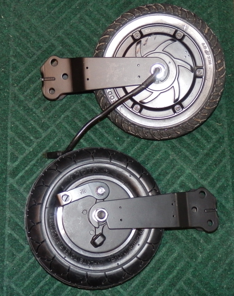

Сергей_1959
[user]Metamorf[/user], мы с вами в теме о переводе МК назад, независимо от переднего колеса и типа контроллера, вопросы об этом нужно было задать менеджеру или работникам склада до покупки самоката. У меня где-то была инфа об этом, если не стёр посмотрю, ничего особенного там не было. И посмотрите в темах по F3Pro, там было что-то про этот самокат от одного из коллег.
Сергей_1959

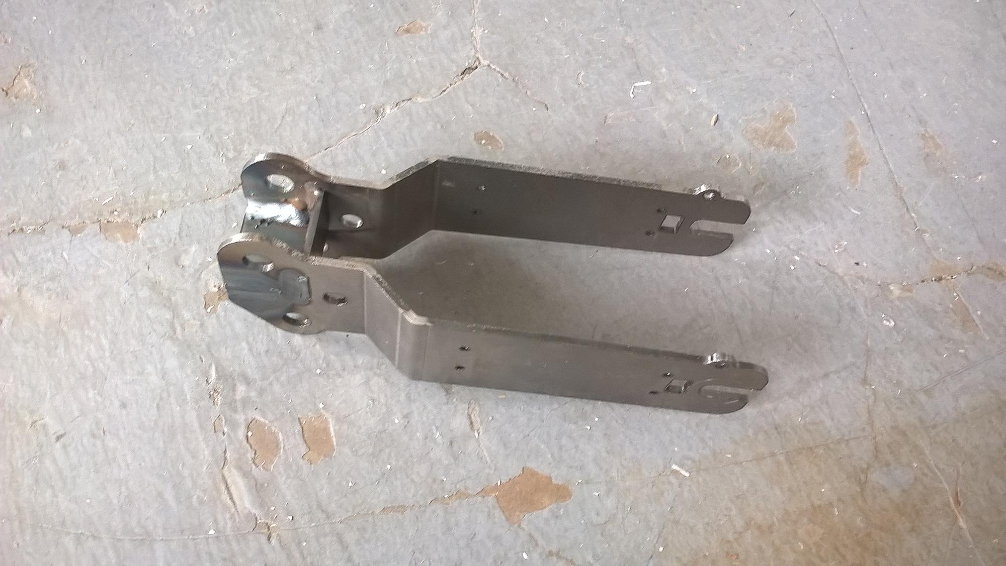

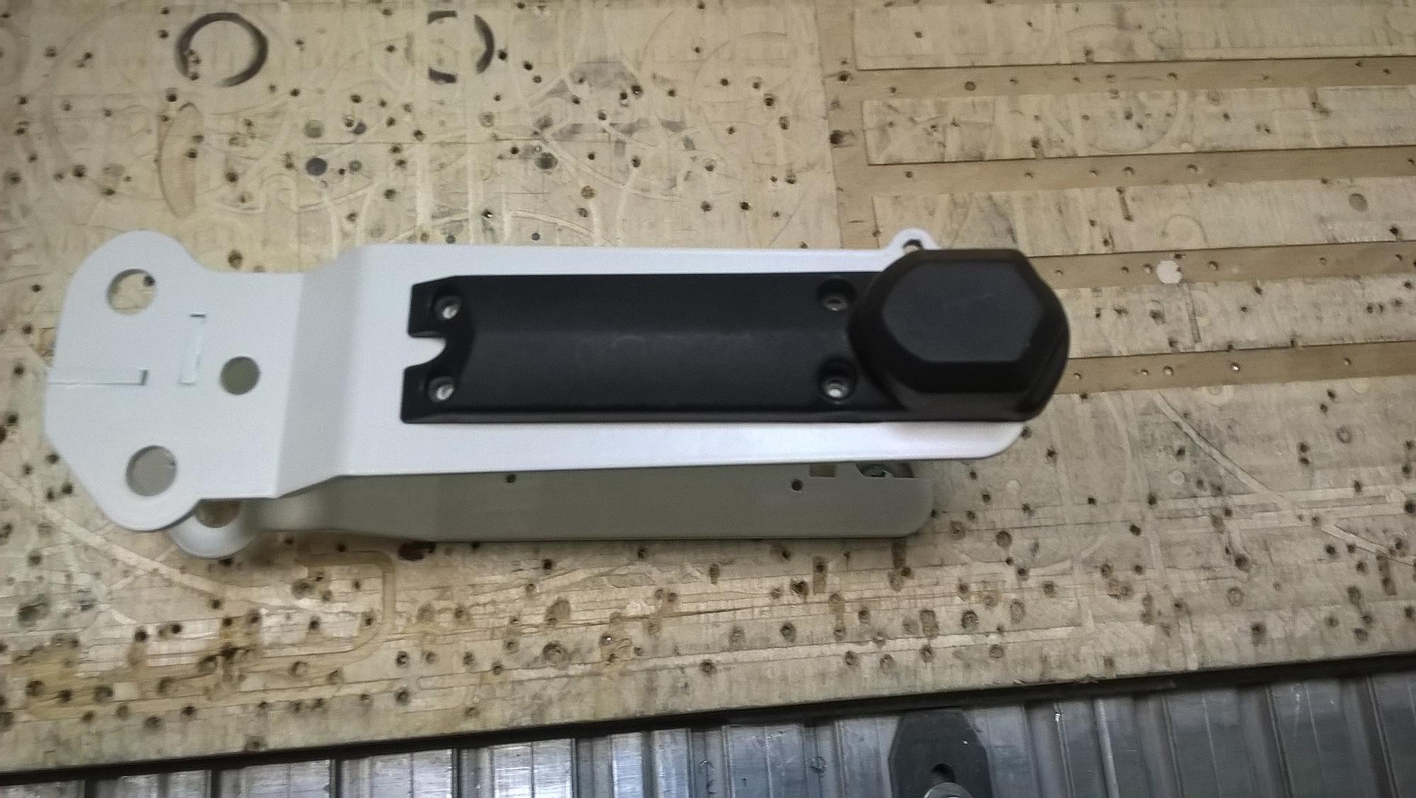

Цитата: Сергей_1959 от 02 Фев. 2020 в 18:43Судя по цене, вилки из чистого золота
Цена дешевле чем например в ГироМире за обычную вилку, комплект вилка + удлинитель обошёлся мне в 2тыр. Вилка стальная, умеренно гнётся под 67мм., имеет отверстия под накладки. Стопорные шайбы с клювом заведены с 2-х сторон в пазы, ничего не провернётся. И главное - вилка заводского изготовления со всеми положенными процедурами закалки-отпуска-покраски и т.д. и имеет сертификат.

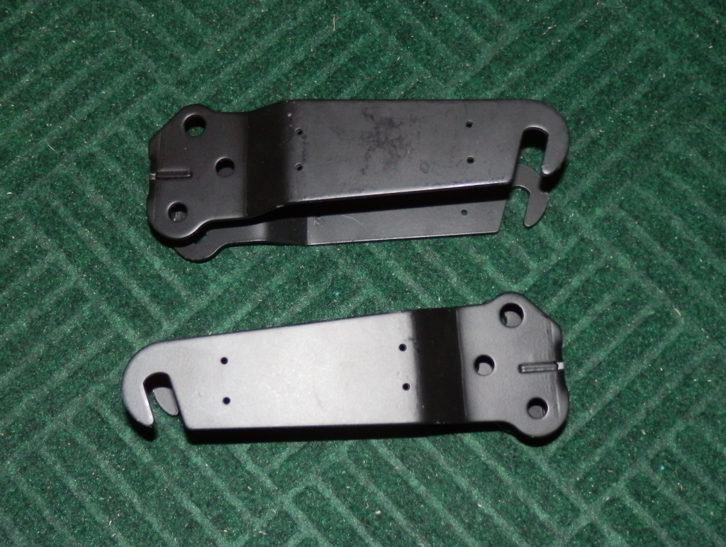

ssilk
Цитата: кот ленивый от 02 Фев. 2020 в 20:52Ну это вряд ли, колесо в нужную сторону крутится.
При торможении момент будет действовать в сторону разгибания.  Я не просто так это пишу, случаи потери колеса уже были...)
Цитата: Сергей_1959 от 02 Фев. 2020 в 21:28ничего не провернётся.
Речь не о провороте, а о том, что дропауты будет потихоньку разгибать. Как только разогнет, гайки начнут отворачиваться. И тогда колесо просто выпадет на какой нибудь кочке. Разумеется, я утрирую, но такой поворот событий очень даже вероятен и его стоит иметь ввиду.
Цитата: Сергей_1959 от 02 Фев. 2020 в 21:28вилка заводского изготовления
У меня тоже не гнутоклеенная работы Гамбса  B-)
Но дешевле в 3 раза...)

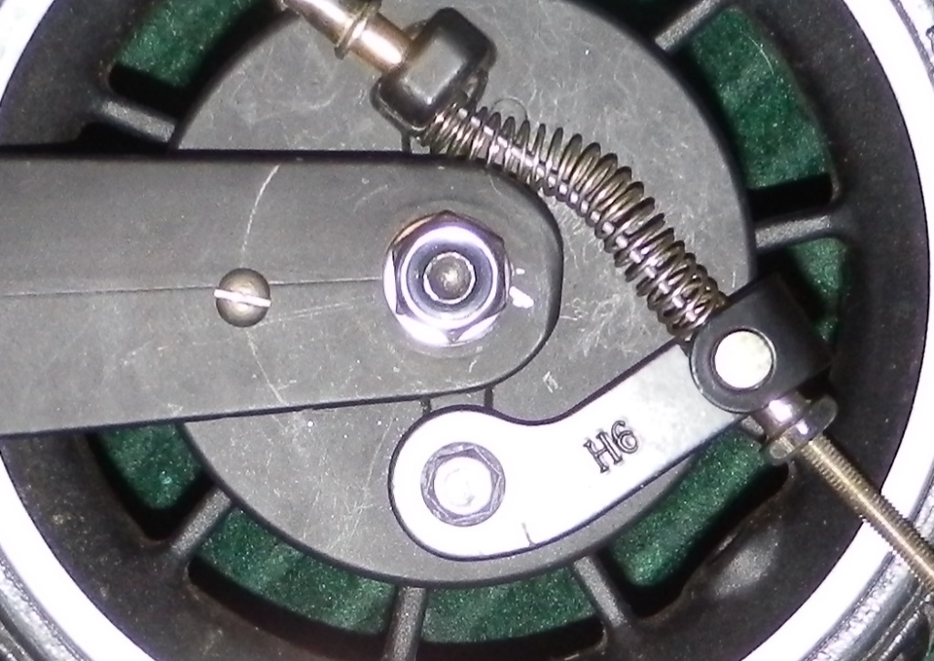

кот ленивый
[user]ssilk[/user], там я видел барабанный тормоз.
ssilk
Цитата: кот ленивый от 02 Фев. 2020 в 23:24я видел барабанный тормоз.
Ну, я вообще про МК говорил, согласно теме...)

Сергей_1959
Цитата: кот ленивый от 02 Фев. 2020 в 23:24там я видел барабанный тормоз
Разумеется под барабанный придётся доработать вилку, у меня сейчас это выглядит так:
ssilk
Цитата: Сергей_1959 от 03 Фев. 2020 в 00:25А кстати чем вызван ваш интерес к моим делам?
Довольно странной манерой подачи...) Обычно, человек не наваривающий просто ссылку на производителя выкладывает.  Какой смысл заниматься посредничеством за так? Ну и рекламно-маркетинговый слог:
Цитата: Сергей_1959 от 02 Фев. 2020 в 21:28вилка заводского изготовления со всеми положенными процедурами закалки-отпуска-покраски и т.д. и имеет сертификат.
Думаю, что любой технарь, знакомый с современным производством, оборжется такое прочитав...)
Такая сталь не калится по определению, она имеет заданные характеристики сразу после проката. При резке лазером и сварке полуавтоматом она не успеет прогреться до температуры отпуска. При порошковой окраске - тем более. Кстати, а там под краской оцинковка есть? Если говорить о положенных процедурах...)
А сертификат я могу за пару вечеров нарисовать с цербером, гильошами и подписью самого Рогозина...) А потом в туалете на дверь приклею.

Сергей_1959
Цитата: ssilk от 03 Фев. 2020 в 01:05Какой смысл заниматься посредничеством за так?
Хотите сказать что у вас в Спб не принято помогать друг-другу? Впрочем это не моё дело, живите как хотите.
Вилка сделана из того-же материала что и передняя вилка и мне этого достаточно, как и 99.99% обычных куговодов, к тому-же она прочнее стокового силумина а значит всё будет хорошо. На этом тему вилок предлагаю закрыть.
Сергей_1959
Цитата: Сергей_1959 от 02 Фев. 2020 в 18:43Сейчас по просьбе коллеги smiley Spitch приобретаю для него ещё пару таких вилок, по результатам отпишусь в этой теме.
Вилки получены оперативно, удлинители зависли в Китае, если не придут - придётся переносить контроллер в деку или сделать обычный кабель на обычных разьёмах.
