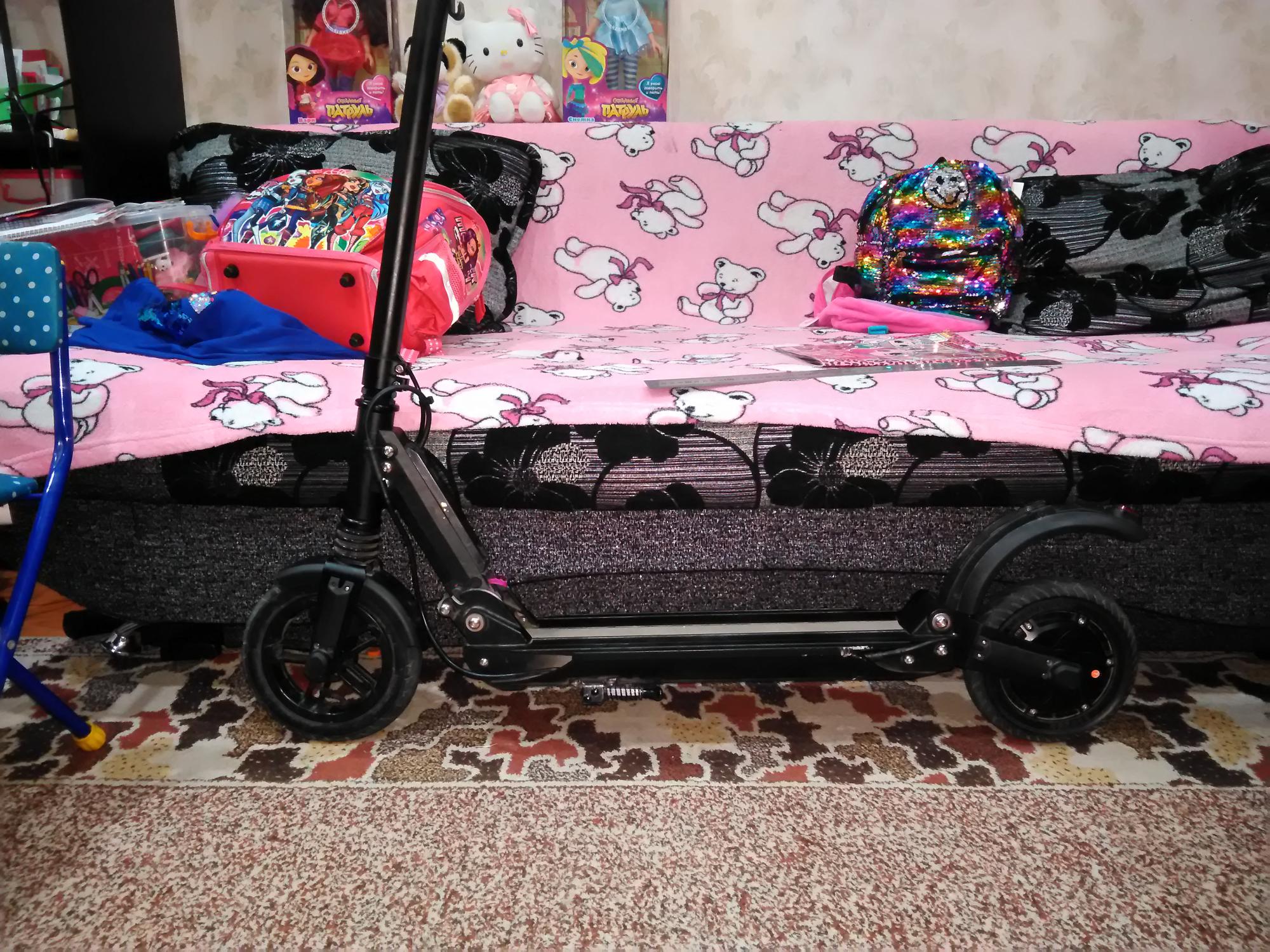

boltyryk

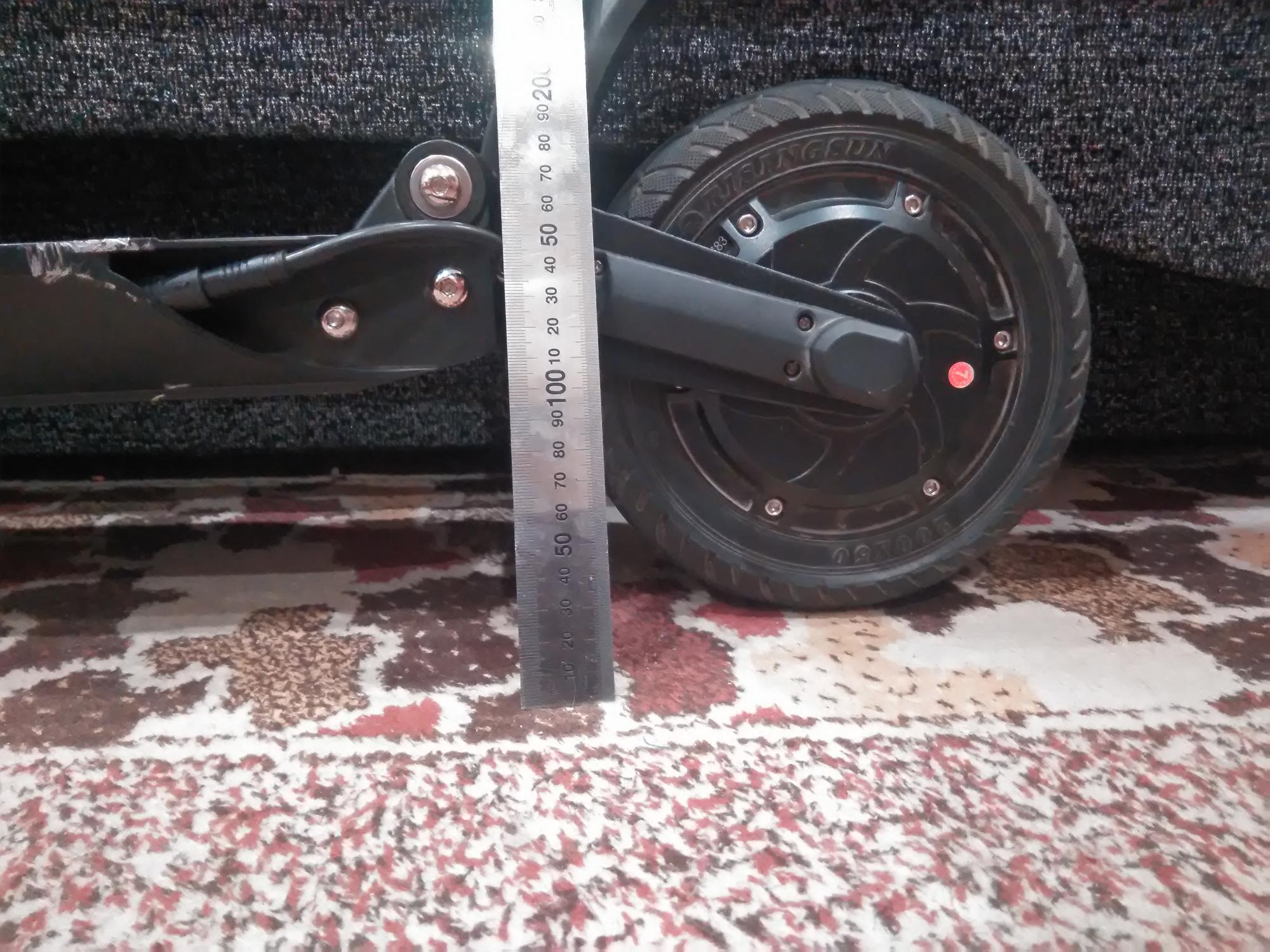

[user]fwd-tp[/user], вот я вчера замерил ширину мотор колеса(50мм) и заднего подкрылка(47мм) и вы утверждаете, что заднее крыло выполнят свой функционал. Колесо не помещается в крыло.
fwd-tp
Извини, но  то что ты померил от этого ничего не изменилось. колесо не квадратной формы, крыло тоже , внутри крыла есть суппорт тормозной из алюминия который даже на стандарном тонком колесе  имеет площадь соприкосновения всего 3 см Х 1 см. И в мокрую погоду нифига не тормозит, тем более переставив МК назад, я думаю ты вообще не будешь пользоваться крылом т.к. электротормоз работает уже очень эффективно,  и  тереть резину МК, мне кажется будет дорогим удовольствием.  Если бы мне не надо было складывать самокат каждый день, я бы вообще сделал крыло жестко. И я не собираюсь вас переубеждать, можете купить вилку в другом месте за более дорого, когда я делал её себе я просто выложил похвастаться и не думал что будет интерес. как работает вилк и крыло можно спросить у djvov , единственно там есть мой косяк с возвратной  пружиной, я её слишком разогнул и крыло слабо возвращается назад, еще у него с обеих сторон проложена резина "чтобы не гремело" которая еще больше мешает крылу двигаться, но оно двигается , тормозит и защелкивается на крючок, единственно если видели фото где самокат стоит с линейкой, это мои фото и именно эта вилка, которую я могу продать, продажа не из за того что плохо работает, а то что я эксперементирую меняя размеры , длину вилки и расстояние между отверстиями, совсем уж неудачные я выкидываю в металолом (основная проблема всех неудачных вилок - это крючок при складывании не попадает в защелку от 5 до 15 мм в зависимости от самоката) можно сделать дополнительную петлю или пересверлить в крыле  отверстие и пересунуть стержень туда , но это доработки крыла, а хочется чтобы без доп деталей, к сожалению постоянное изготовление прототипов меня уже малость измотало т.к все делается вручную без чпу и проч современного оборудования, сейчас изготавливаю последний прототип и если он не защелкивается останавливаюсь на этом и буду уже писать как доработать крыло, просто не всем это надо, у меня жена вообще самокат не складывает, таская на 4 этаж

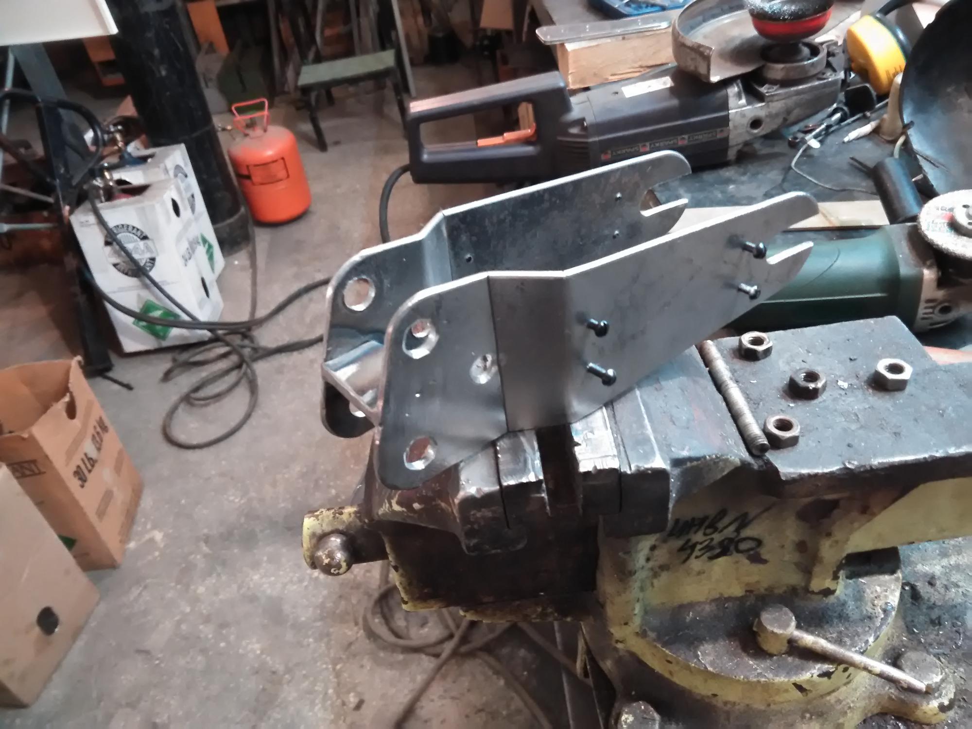

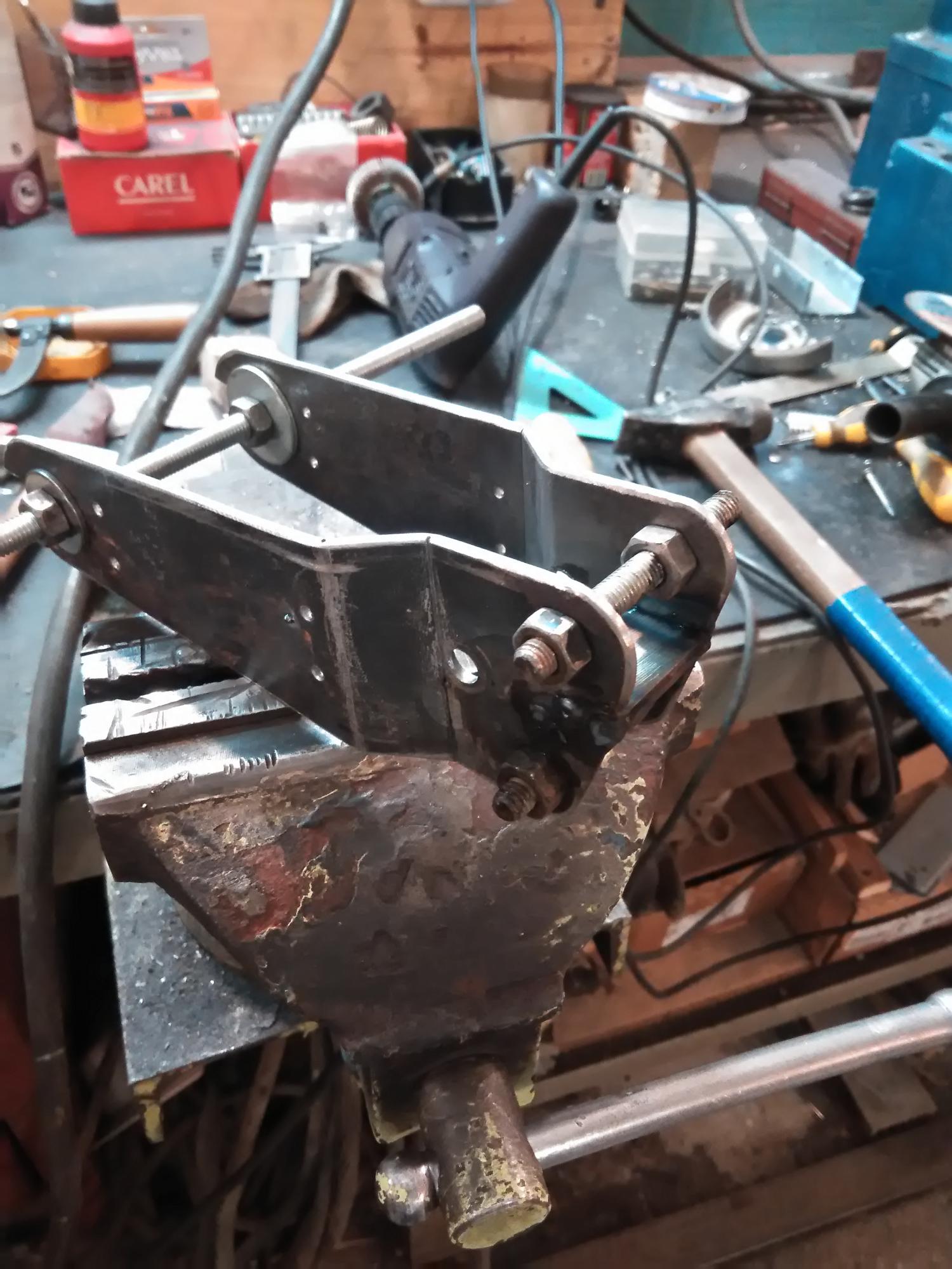

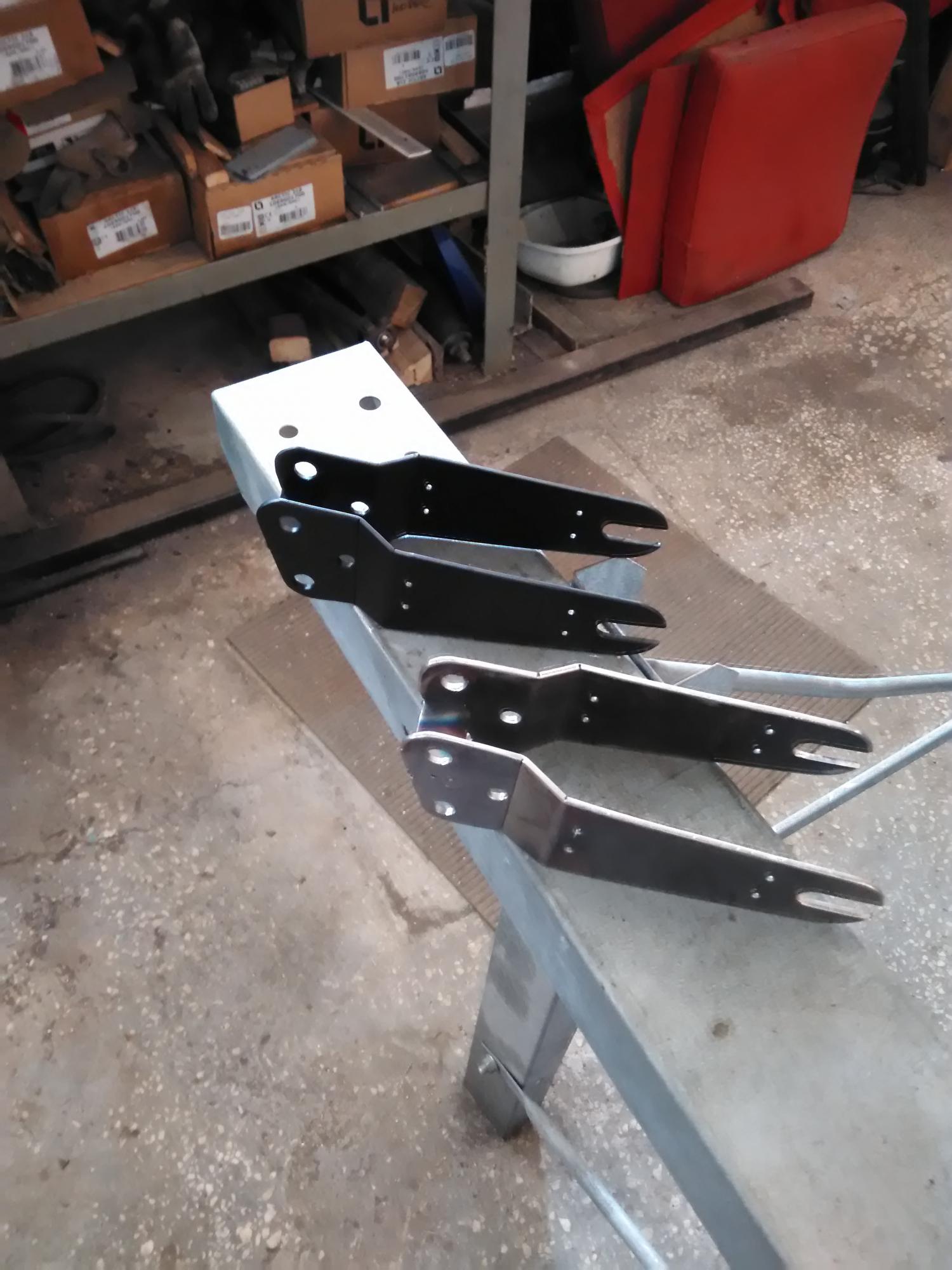

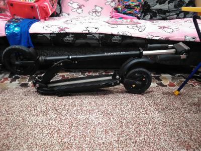

Цитата: fwd-tp от 31 Июль 2019 в 20:48

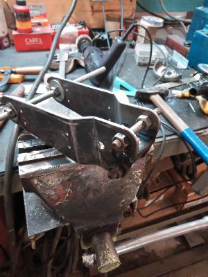

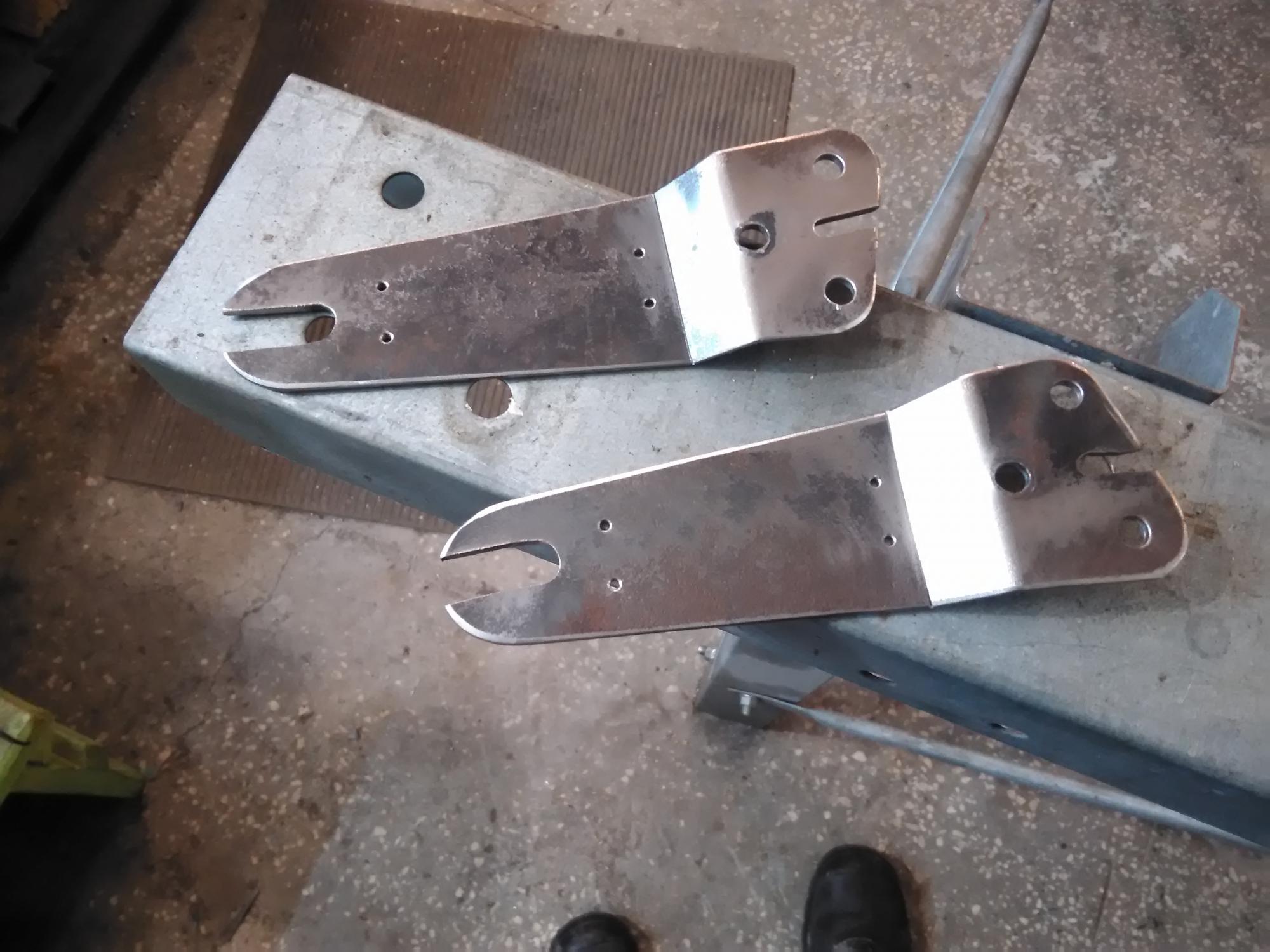

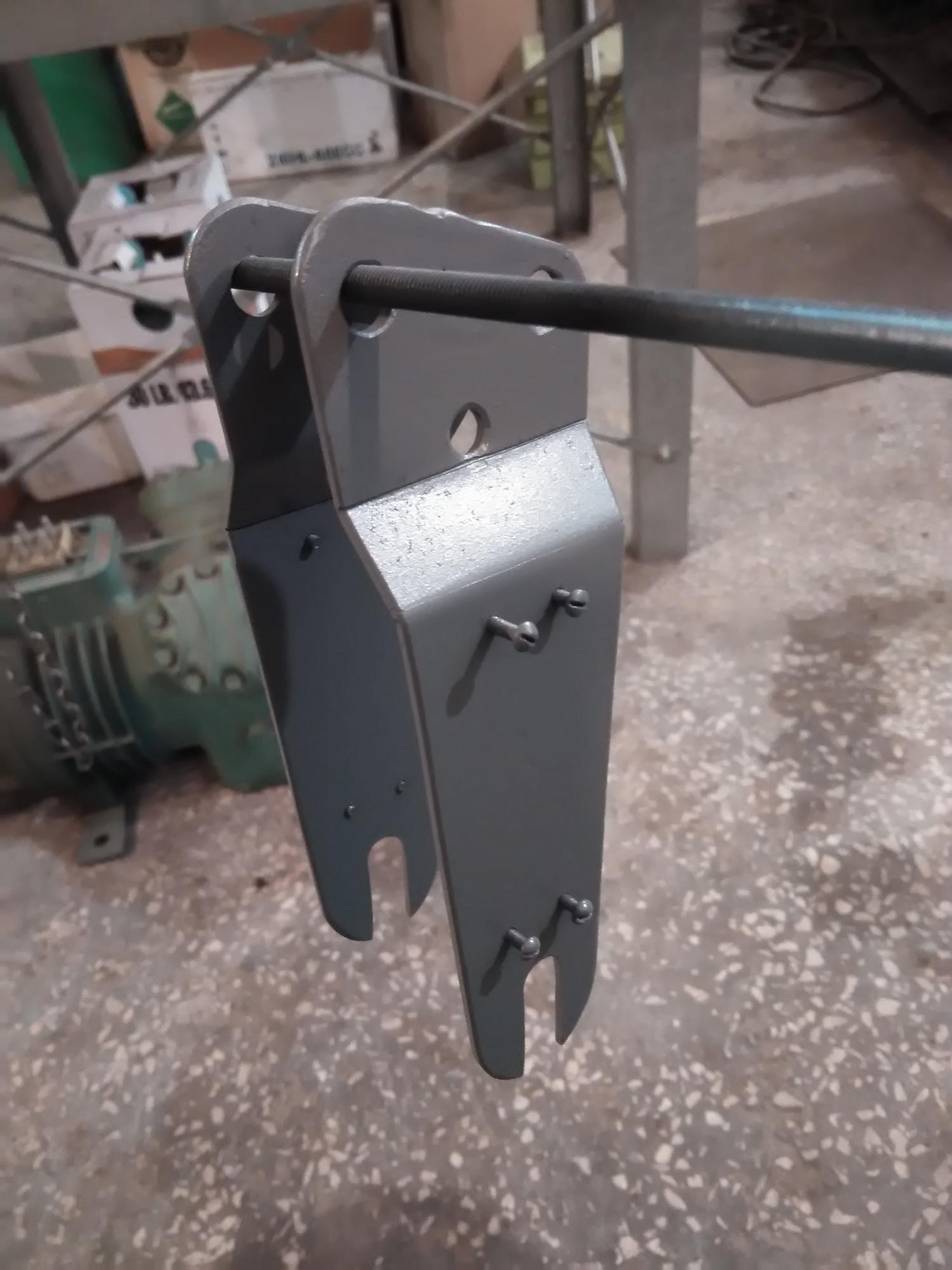

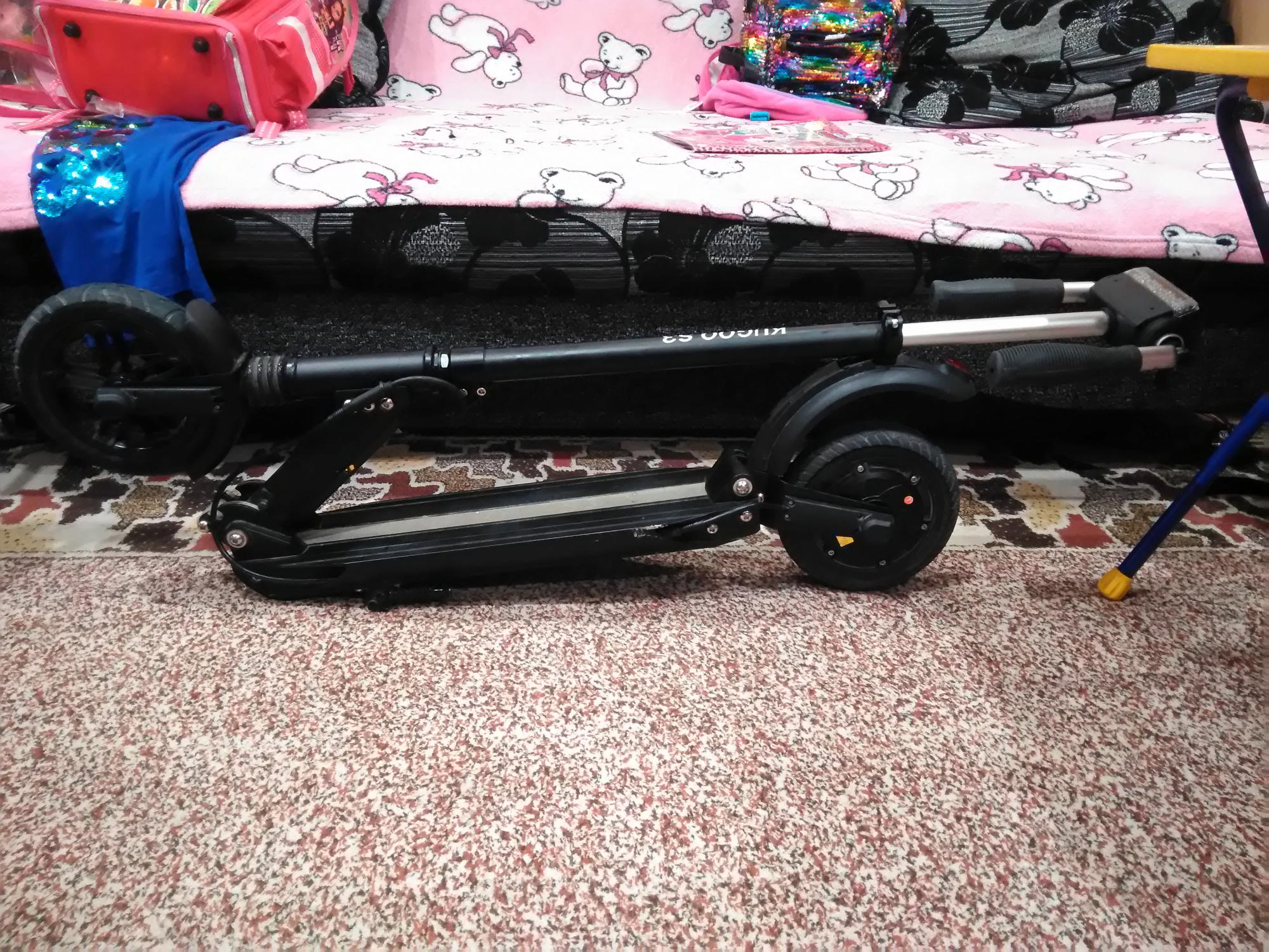

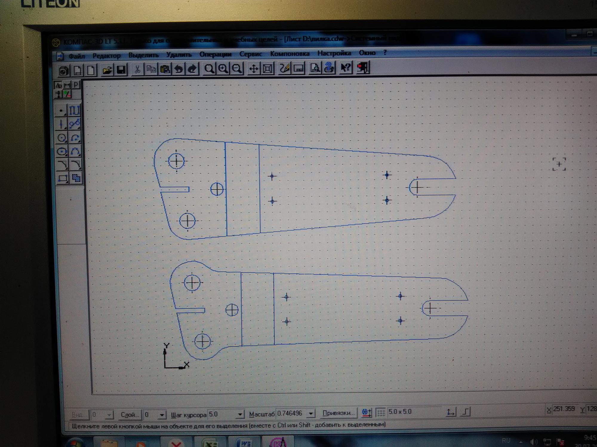

Принимайте в клуб еще одного кулибина, сразу как купил кугу, понял что передним тормозом пользоваться не смогу, кто то говорит что он плавный фиг там, может мне не повезло стопорит так что заднее колесо подымается от земли, тормозил крылом, пока оно не проточилось  насквозь. короче все лирика решил перенести МК назад. тем более что китайцы это сделали в своей куге 5.
Вилка сразу сделана под переверт, для повышения клиренса, чтобы не повисать на каждом бортике и лежачке, вперед куплена пневма для смягчения вибраций с дороги и более легкого закидывания передка на бордюры.  крыло маленько высоковато, но не установлена пластиковая проставка на болт, но это не главное. главное что получилось сделать вилку . чтобы самокат складывался и защелкивался штатно на крючок.
P.S кого заинтересовало пишите в личку, готов изготовить еще.

fwd-tp
Цитата: Андрей1111 от 21 Май 2019 в 19:50
Здравствуйте, сегодня ещё актуально, завтра утром, если вас устраивают размеры могу добить заказ

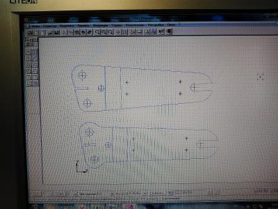

Линии сгиба будут от верхнего края где 3 отверстия первая 45мм вторая 70мм

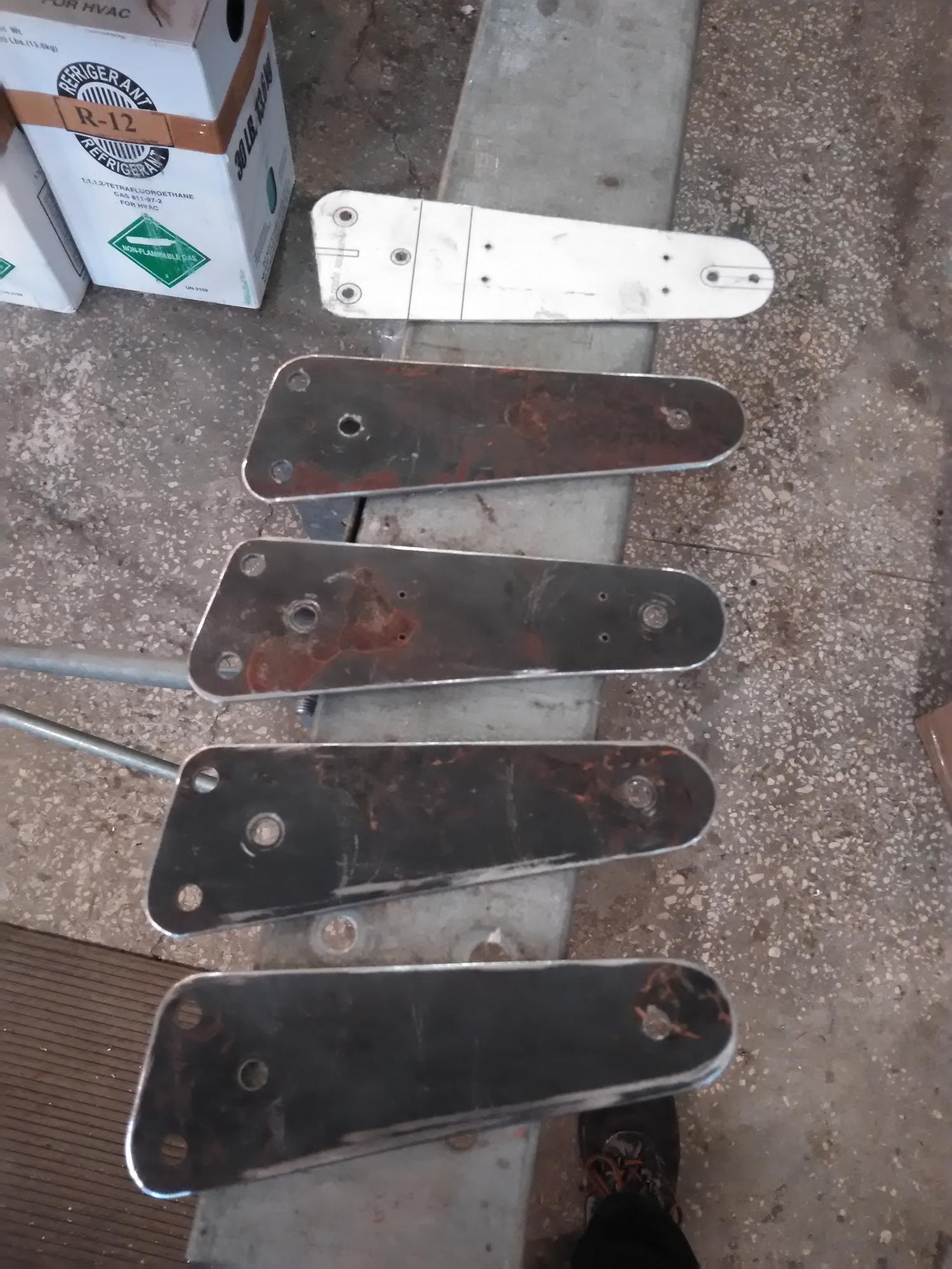

fwd-tp
Цитата: Urman от 01 Нояб. 2019 в 09:36
Размеры вилки плизз.
Делалось по этим чертежам с корректировкой, нижний не надо. длину скорректировать для колеса 8"  т.к. размеры даны для 10" колеса
