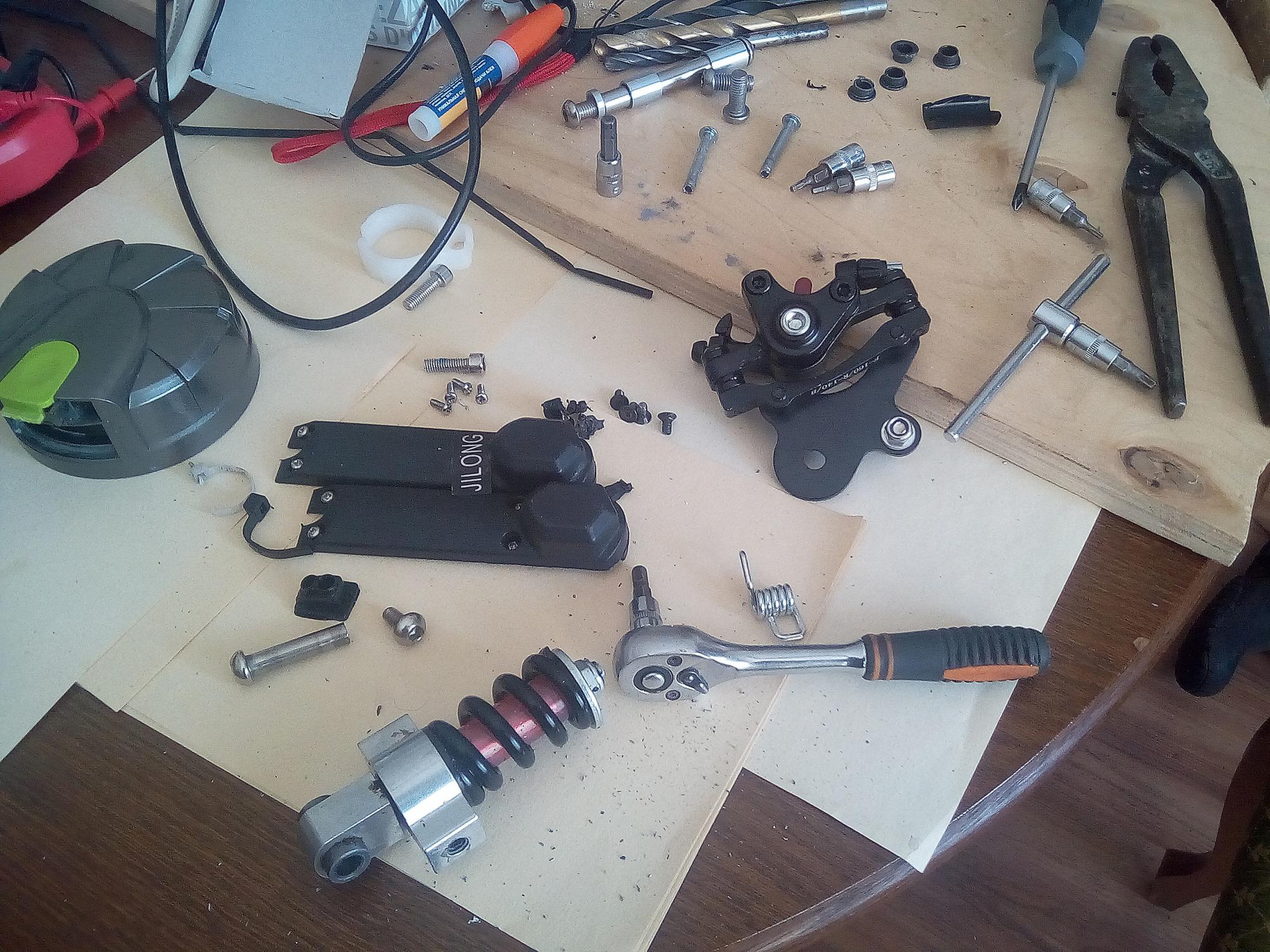

Купил неделю назад кугу с3.. успел даже один день покататься, пока снегу опять не навалило.. вроде все работает.. промазал, загерметил.. все по науке..
но вот передний тормоз электический и отсутствие заднего (ножной - фактически его нет) натолкнули на идею поставить дисковый тормоз... даже купил для этих целей урбан-скутер (то же самое только без МК и поменьше.. для подростков).. за 4 т.р. получил дисковый тормоз в сборе и два колеса для него (переднее уже подготовлено под установку диска). Вилка задняя стальная, собственно ее целиком с колесом и планировал перекинуть.. Но увидел вот эту тему и подумал, что и правда для большей устойчивости, управляемости и вообще логичнее было бы переставить МК назад.. к тому же стальная вилка теперь у меня есть... А дисковый тормоз поставить вперед, на всякий случай.. вместе с задним рекуперативным они будут очень эффективны.. к тому же дисковый тормоз на переднем колесе легче контролировать, нежели рекуперативный.
Что скажете, стоит или нет? Или просто поставить дисковый назад и не создавать себе лишнюю работу?))

[user]gpowerek[/user], мое мнение, то что сейчас, это хороший вариант. рекуперация она не сильная, не сможет снести переднее мк в юз, соответственно падения по этой причине не будет. задним крылом нормально тормозится. если использовать и рекуп и крыло будет эффективное торможение.
и помните, если вы затормозите юзом задним или передним колесом, то оно станет квадратным и начнутся биения.
если уж ставить колесо с тормозом, то ставить колесо с пневмопокрышкой и с барабанным тормозом назад.
gpowerek
[user]inwin[/user], спасибо за мнение!
в данный момент разобрал заднюю ось обоих экземпляров... есть небольшие отличия, но они несущественны.. на дешевом урбане вместо болтовых соединений - клепаные.. отцентровка отверстий немного несовпадает с кугой... но в целом все очень даже... тормоз и крыло взаимозаменяемы.. колеса само собой. тормоз уже отдельно лежит готовый.. сейчас уже готовлю себя к тому, чтобы переместить МК назад.. ибо вилка от урбана идеально подходит под МК, даже делать ничего не надо.., ну разве что дропауты фильнуть.
А вот передняя вилка совпадает по ширине как раз под простое колесо с дисковым тормозом... буду пробовать так.. постараюсь сделать отчет.
Что получитс - не знаю.. но можно быть точно уверенным в том что оба самоката можно вернуть в обратно заводское состояние)))

gpowerek
Друзья!
Для тех, кто ждет продолжения.. оно будет. К сожалению нет возможности заниматься самокатом на неделе.. только в выхи.. пока остановился на стадии "все разобрано" + немного подготовил вилки. Стараюсь фиксировать на фото. В след. выхи буду начинать сборку + перепайку (удлиннение) проводов МК. Сомневаюсь, что все закончу, т.к. заднюю вилку надобно еще покрасить, ибо заржавеет после манипуляций с болгаркой.. В общем и целом ничего сложного нет.. просто надо взять и сделать. Главное иметь на это время. А сезон то уже начинается.  :run:
JILONG S3 - 2018 - Handmade: задний привод на лифте + передний дисковый тормоз.
Yokamura G - 2021 - пушка-гонка только по ДОП.

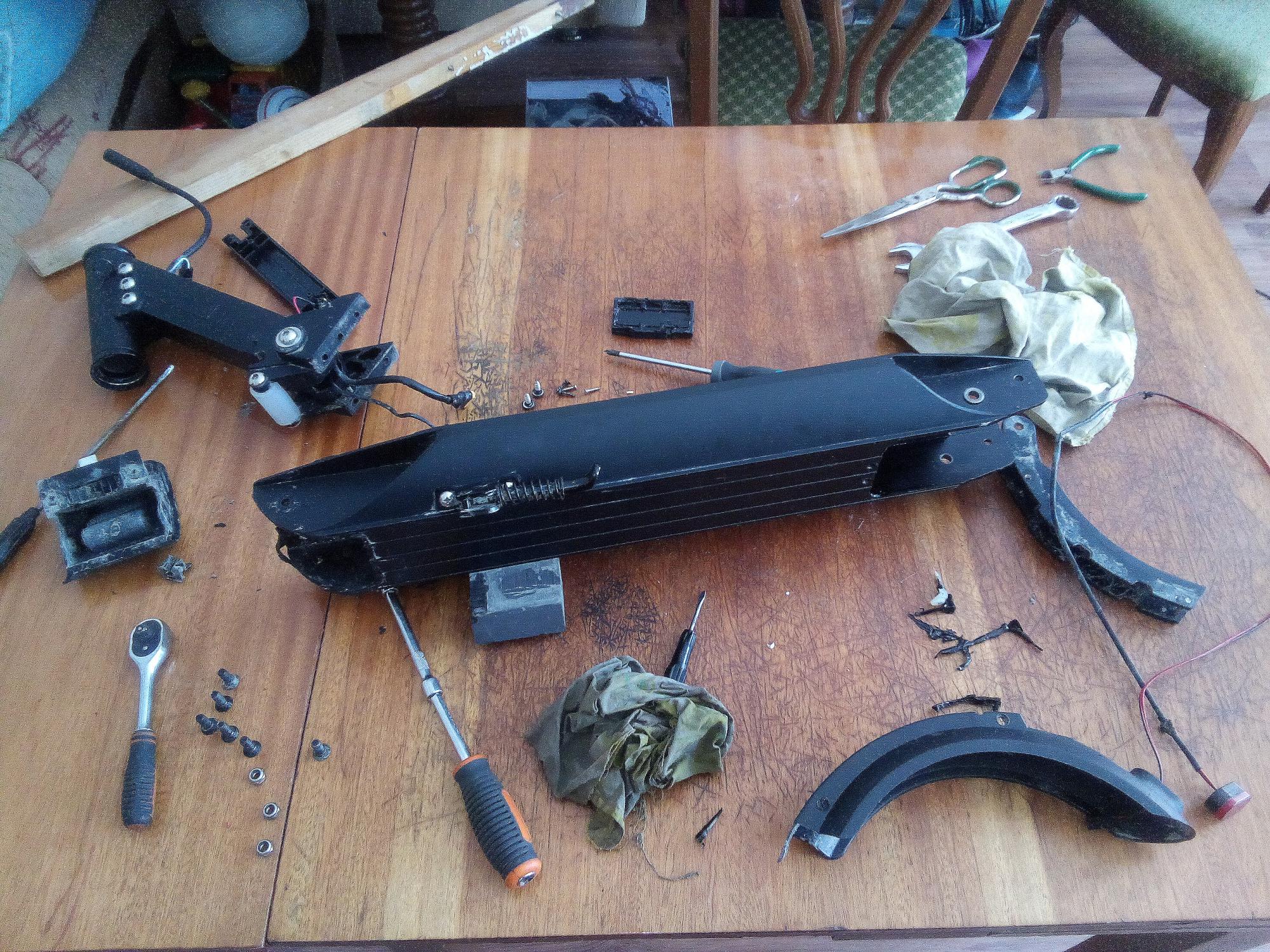

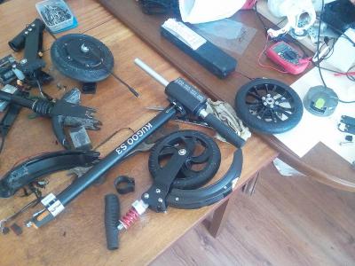

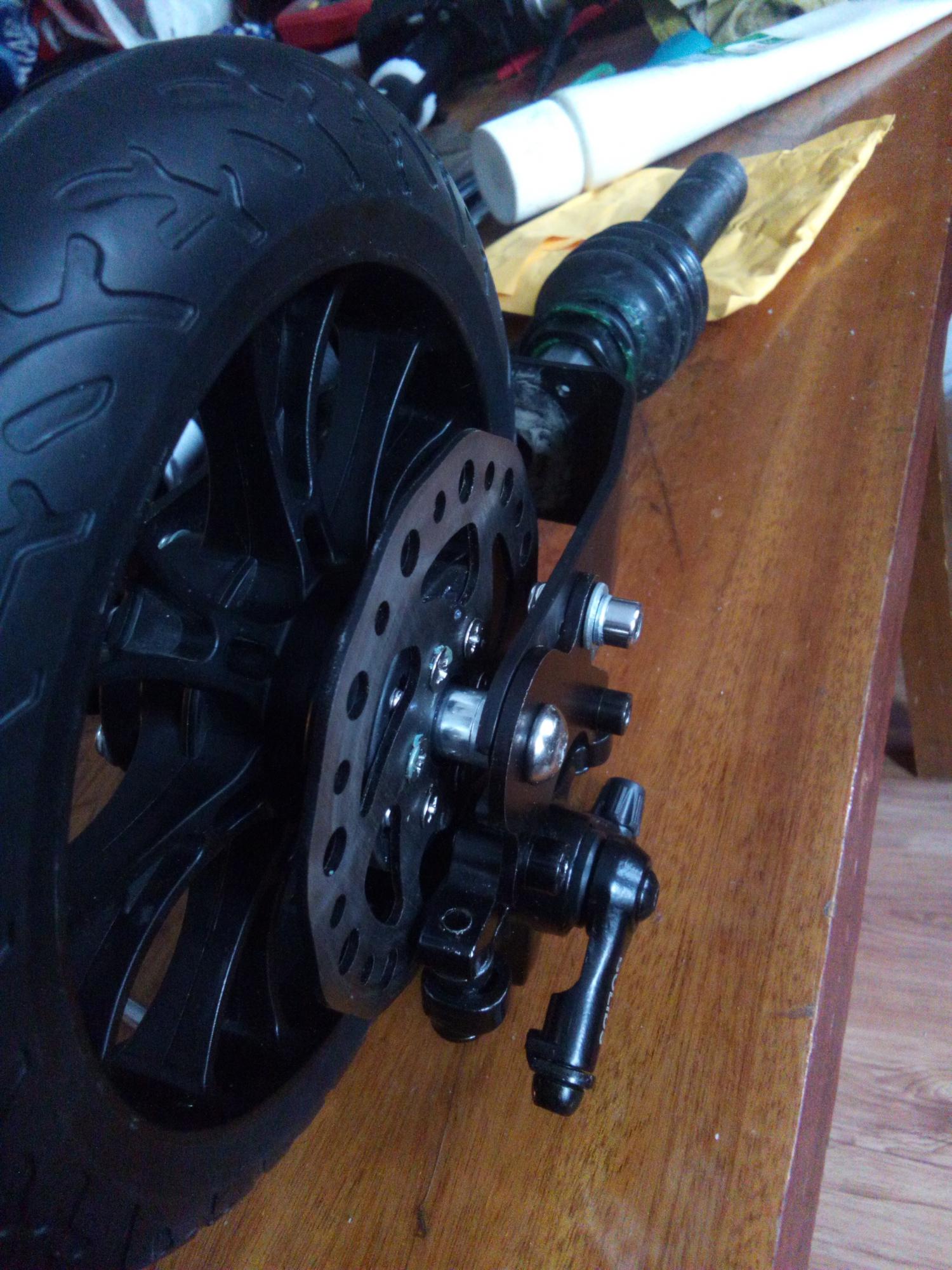

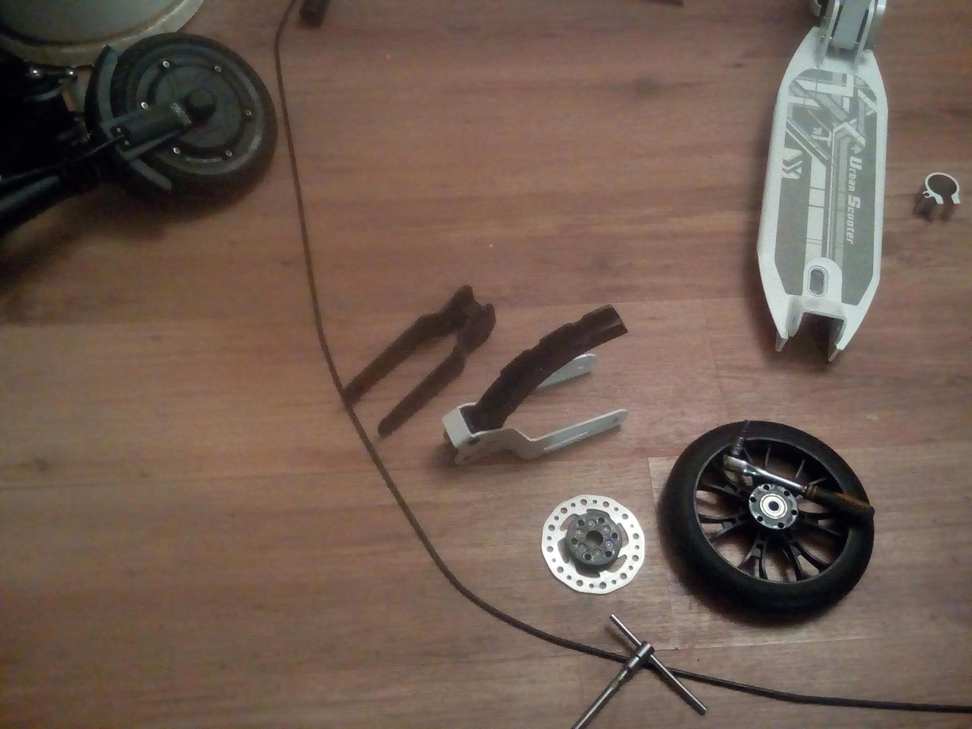

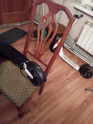

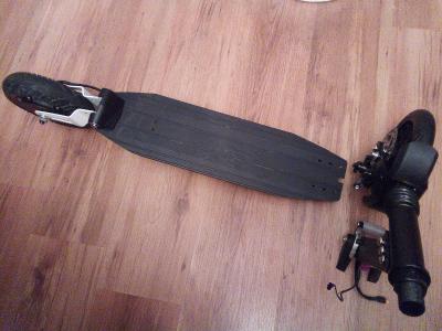

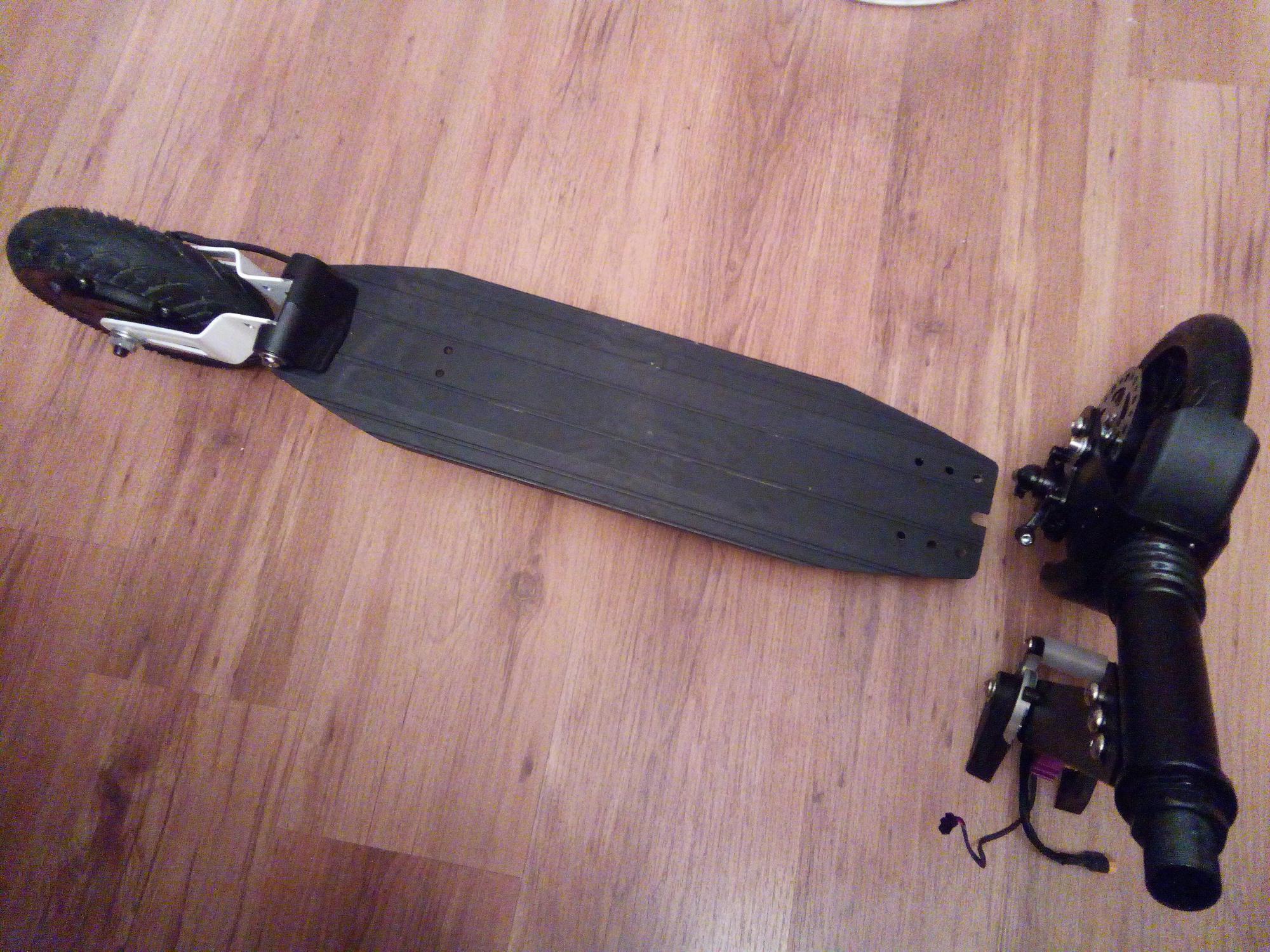

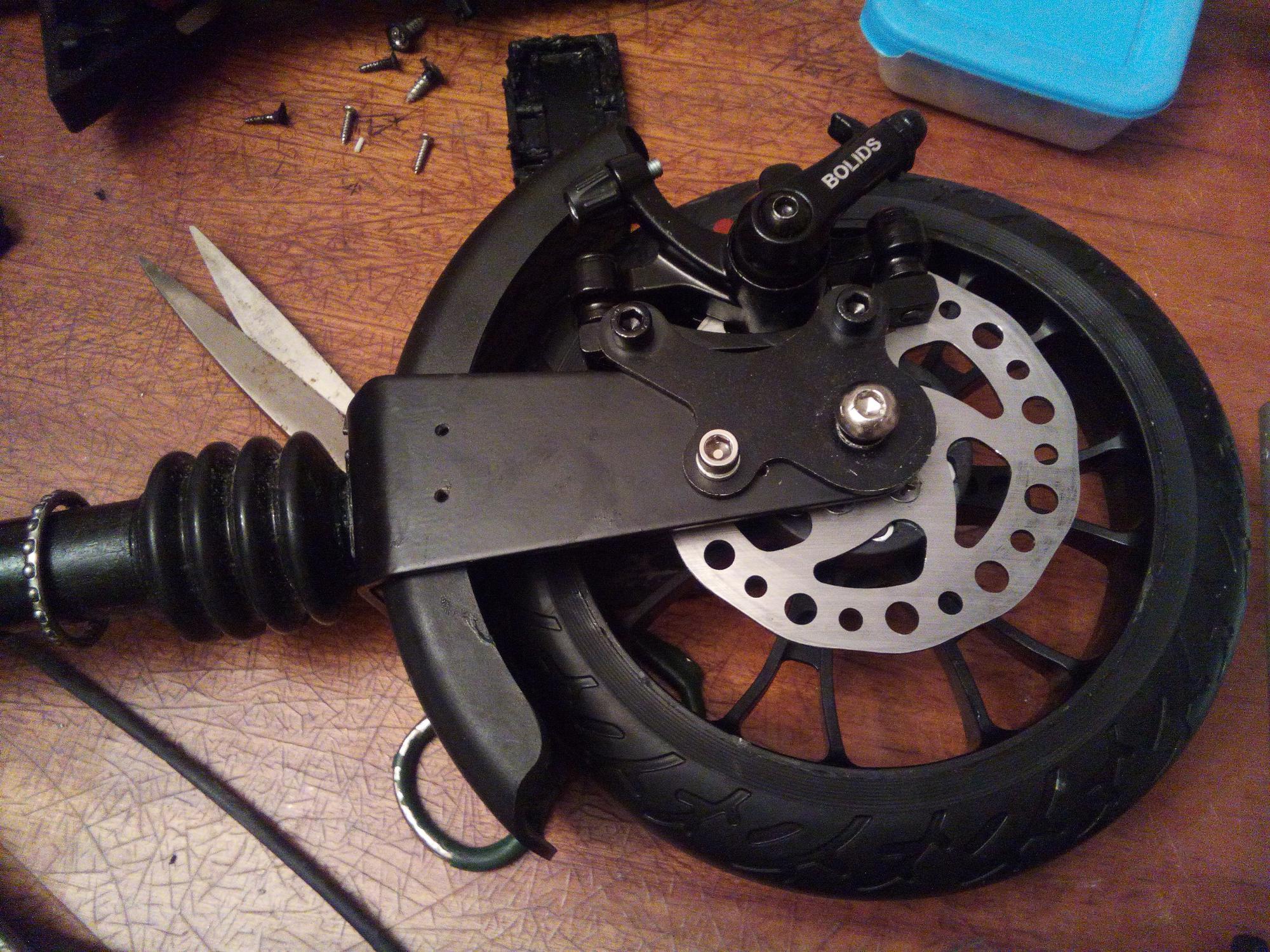

gpowerek

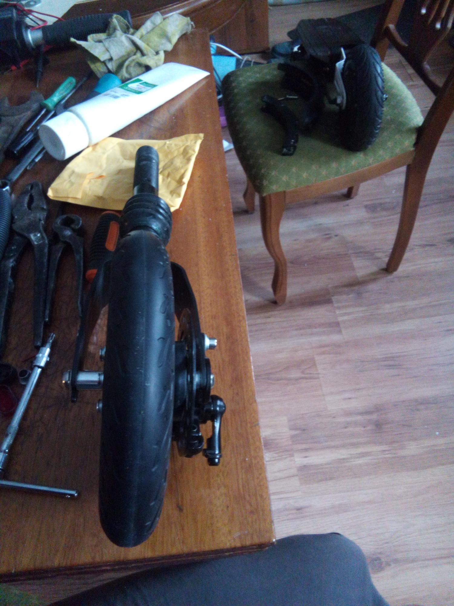

Пока для затравки выложу несколько фото, что уже сделано:
Разобрал урбан скутер
Вот заветная задняя вилка под МК
Тормозной суппорт дискового тормоза (как оказалось - выскокпрочная сталь каленая, с трудом просверлил доп. отверстие)
Разобрал до винтиков кугу
Родное куговское заднее колесо собрал для внедрения в урбан скутер, который благополучно передал сыну для катания во дворе - оказался классный самокат.. хоть и без тормозов)) ну разве что крылом. (надеюсь, сын не расстроился)

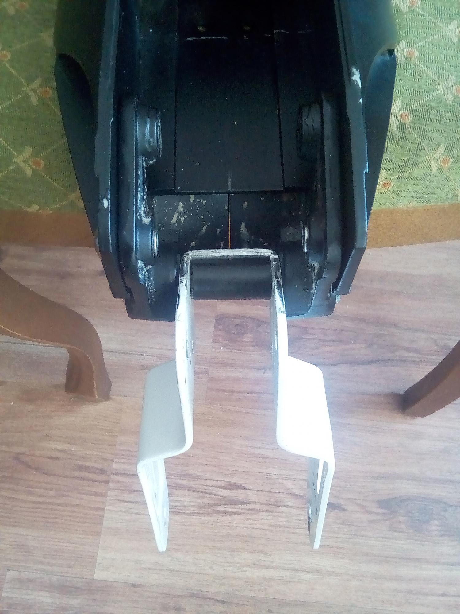

А это начало подгонки задней вилки под МК.. (забегая вперед скажу, что я ее вообще разделил на отдельные рычаги, но об этом потом)
В общем пока вот так.. на этом до следующих вых. Спасибо всем за интерес.

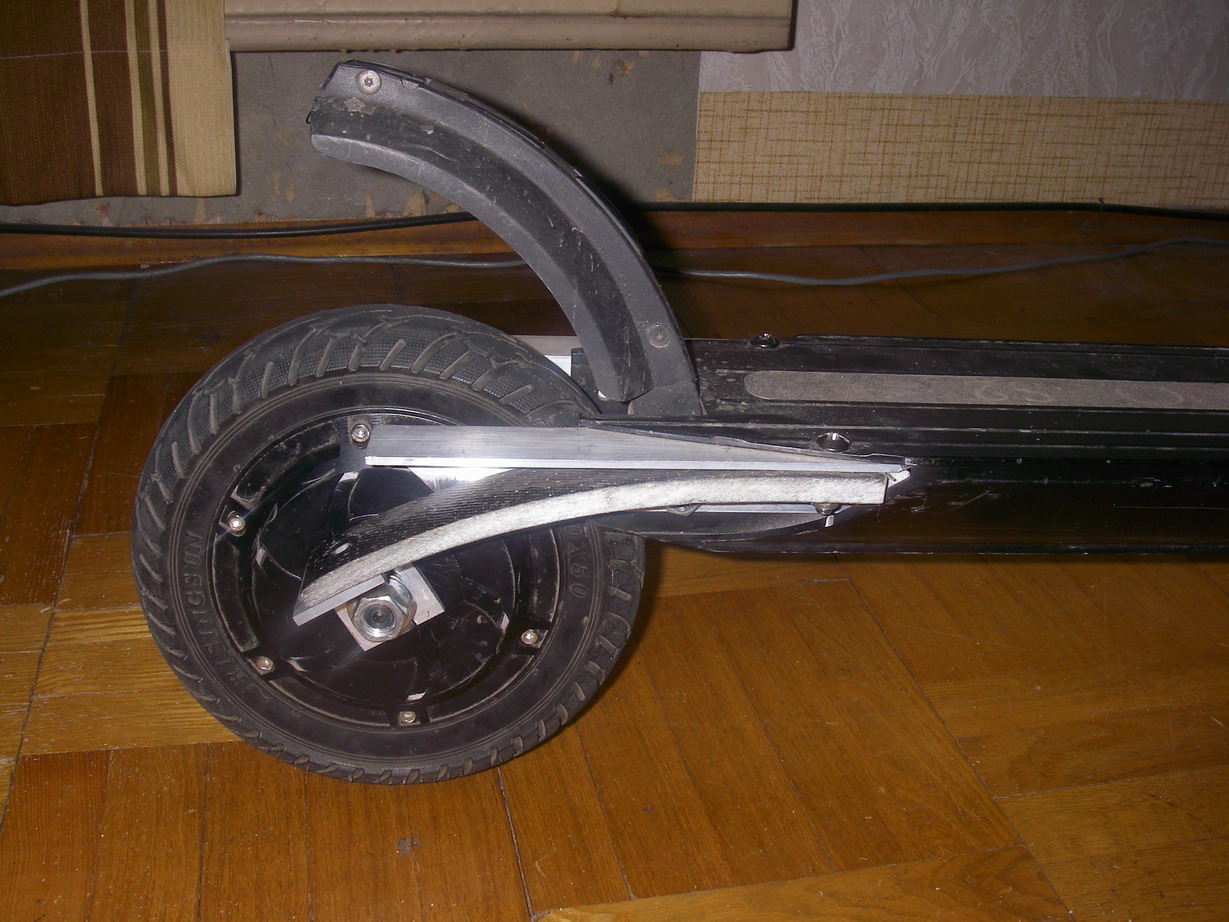

кот ленивый
Цитата: inetchik от 06 Март 2019 в 21:54Вилка окселы тож не идеал, у меня припасена одна, ждет сварочно-переварочного лета.
Есть смысл подумать об самодельной вилке, кмк, а может и о рессорах.
На задние  рессоры МК ставится без проблем.
Fedorov
Цитата: кот ленивый от 24 Март 2019 в 21:21На задние  рессоры МК ставится без проблем.
Сколько точек крепления рессоры? Видно всего один болт вертикальный
кот ленивый
Ну для себя задние рессоры к опорному уголку креплю одним болтом :-)
Сам уголок еще крепится к деке шпилькой держащей крыло.

ssilk
Цитата: кот ленивый от 24 Март 2019 в 21:21МК ставится без проблем.
А скажите, 5 мм уголка под ось хватает? Дропы не разворачивает моментом?
odo - 6650 км
кот ленивый
Провод проходит в боковой нише.
У меня на всех самокатах под мк уголки 4 мм. Пока нормально - момент не так велик. Но сей.час отоварился Д16Т, это будет надежнее.

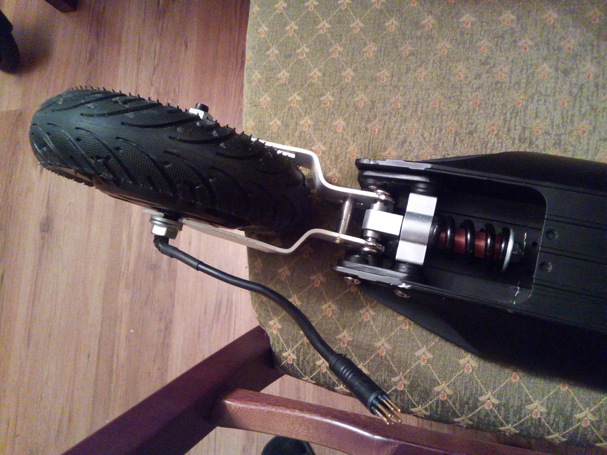

gpowerek
Цитата: кот ленивый от 25 Март 2019 в 03:16Провод проходит в боковой нише.
Подскажите, какой провод использовали для наращивания?
Я в данный момент в ступоре.. либо брать силовой кабель 3-жильный и 5-жильный использовать какой-нибудь "дата-кабель" затем в термоусадке их свить вместе..
Там же из контроллера на МК идет 3 толстых (желтый, зеленый, синий) и 5 тонких (желтый, зеленый, синий, красный, черный).. есть еще тонкий "белый", но он обрезан на входе в контроллер, т.е. не подключен.
Таких кабелей я че-то не нашел нигде... городить витуху вручную - колхоз.. да и толсто выйдет.. В общем, не знаю..
Механически самокат сделал, перед тормозит, зад крутится.. но вот провода надо нарастить и закончить уже с герметизацией. Отчет выложу, как все доделаю..

кот ленивый
[user]gpowerek[/user], я пользовал "родной" провод от других МК которые прошли через мои руки. Но проще заказать провод на али https://ru.aliexpress.com/store/product/Electric-Bicycle-Waterproof-Quick-Release-Motor-Cable-9pins-1-5mm2-Female-Male-on-one-cable-1/313864_32696363795.html?spm=a2g0v.12010612.8148356.5.53cd79f7KAjVQq
gpowerek
#52
[user]кот ленивый[/user], спасибо огромное! я даже не предполагал, что существуют готовые удлиннители.. жаль, только ждать это чудо месяц..
upd.: нашел в мск, правда в два раза дороже + доставка сдэком до екб.. зато через пару дней получу.  :eureka:

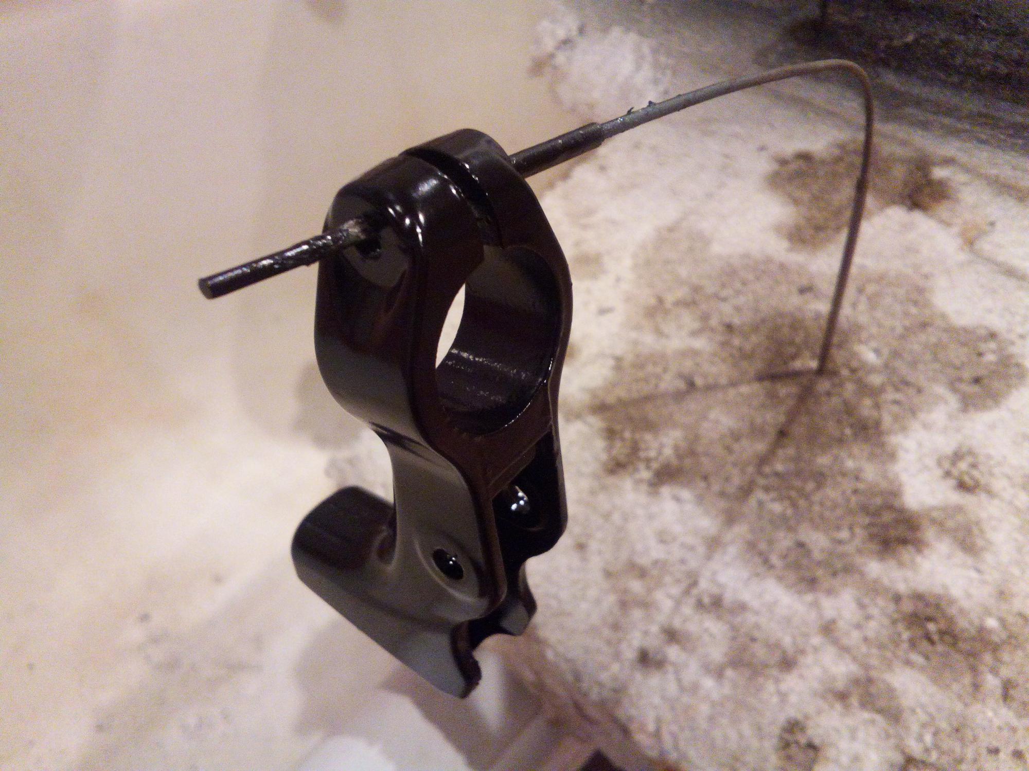

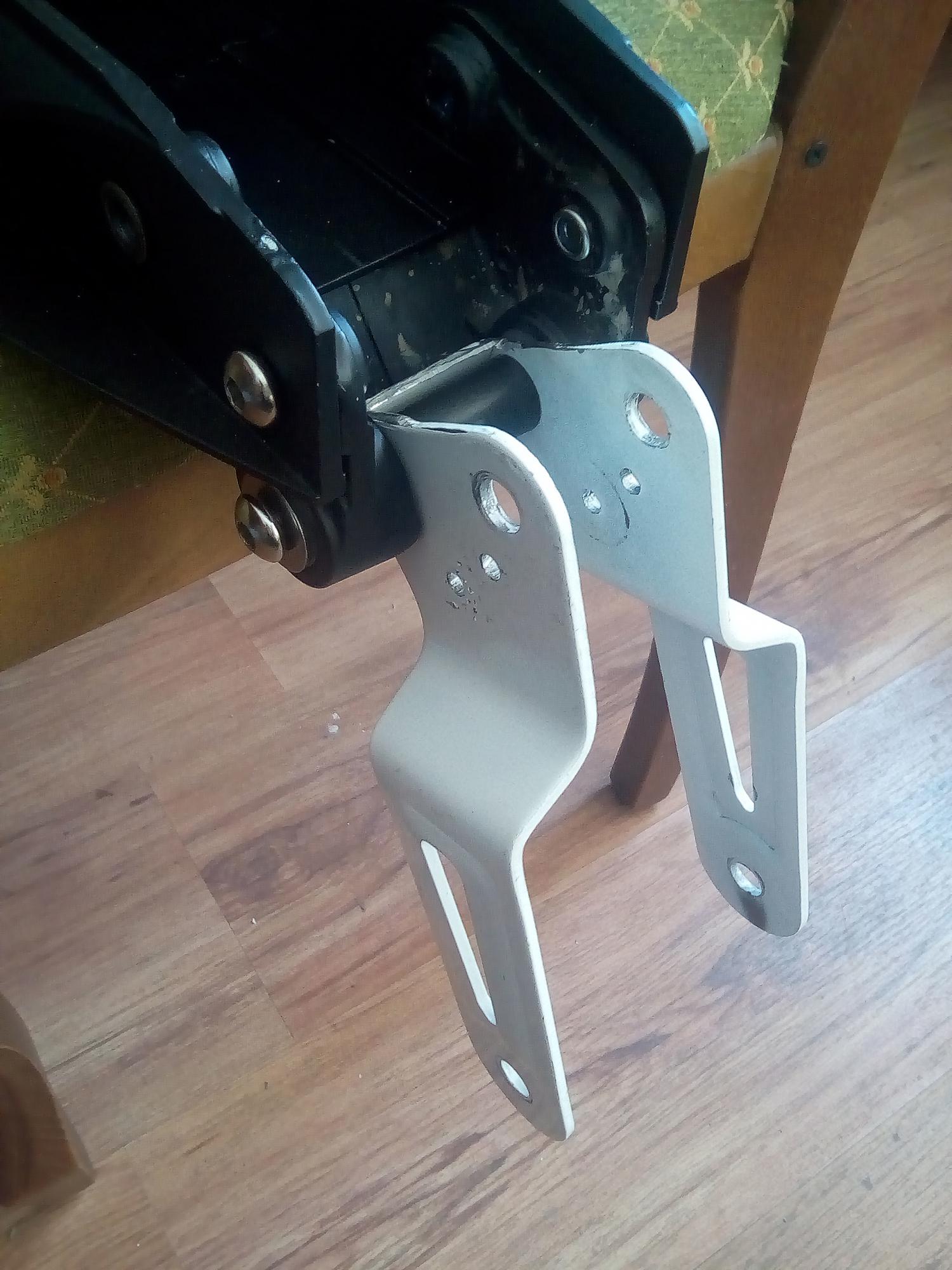

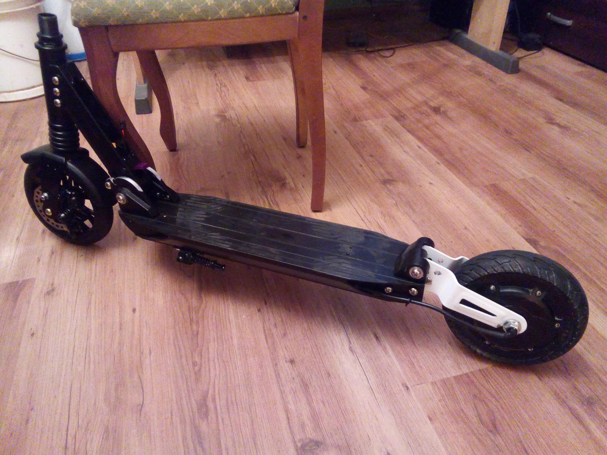

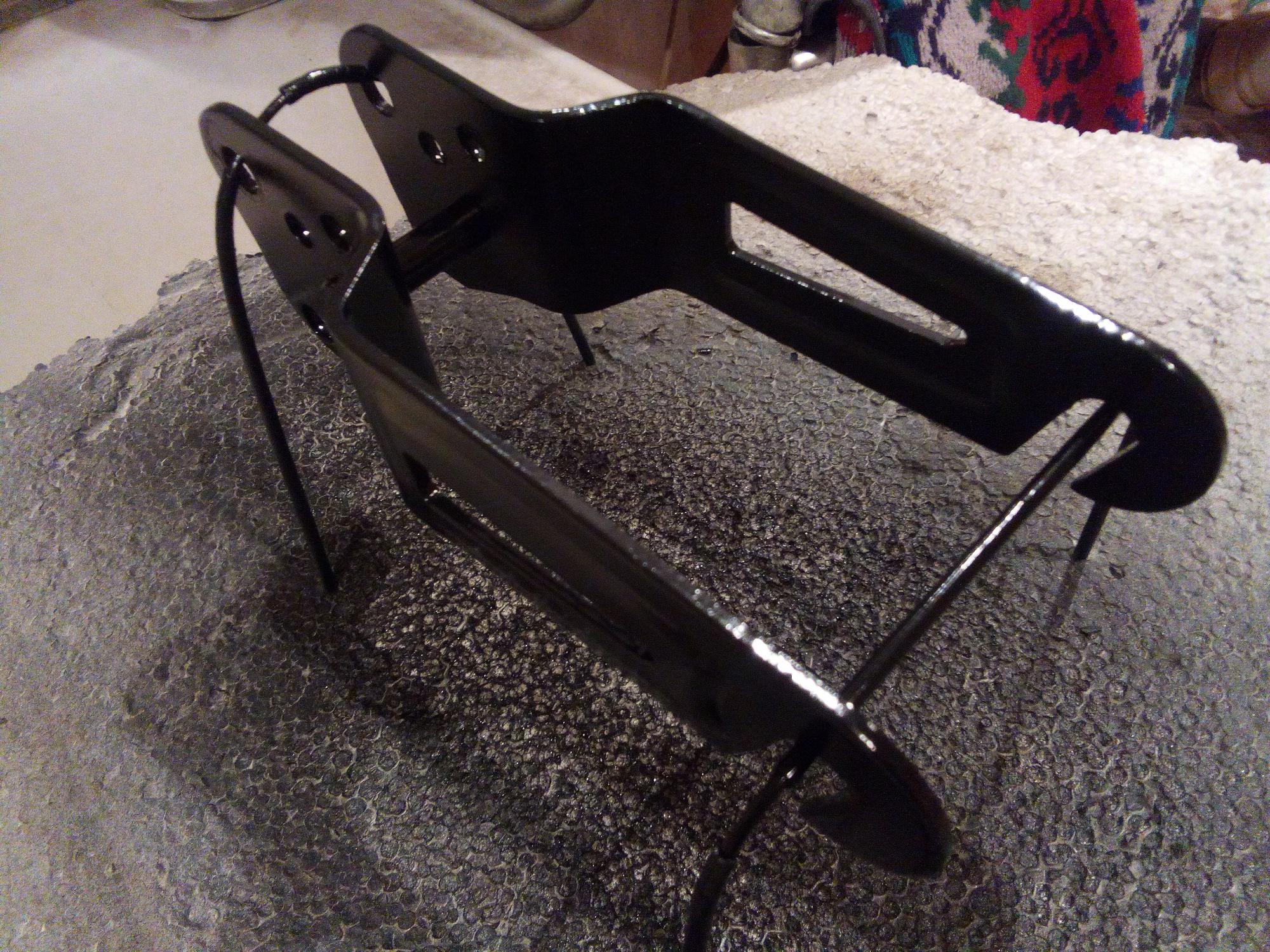

gpowerek
Итак, пока появилось небольшое окошко, запилю еще несколько фоток переделки..
в общем, как выше говорил, вилку пришлось распилить на два отдельных рычага, по причине перемычки, которая мешала перевернуть вилку наоборот для повышения клиренса...
вместо этого стянул распиленное мебельной болтовой стяжкой (нержа)
собрал заднюю часть, правда без фонаря.. обрезал его и захотел поменять светодиод.. но идиот, не померял напругу к нему... пока только гадаю, что диод на 27в

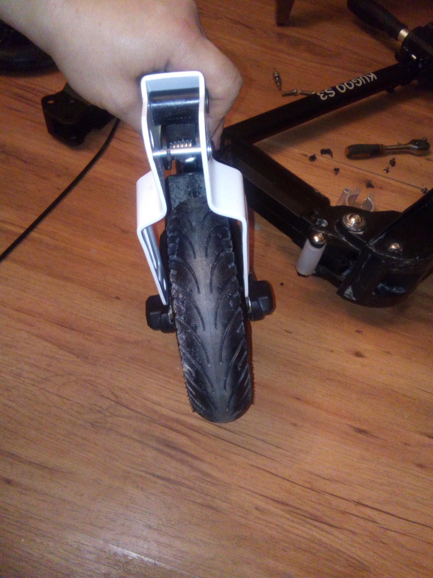

собираем переднюю ось
на самом деле, переднюю вилку пришлось немного подогнуть в тисках с помощью кувалдометра)) иначе диск с супортом задевали за нее
подгибал симметрично, но, на оси симметрию сохранить не удалось.. колесо все равно не по центру из-за диска
полуфабрикат собран, осталось допилить электрику и можно запускать
ах да.. надо же покрасить ручку тормоза и заднюю вилку... т.к. урбан-скутер попался белый
грунтуем
а теперь финиш черный матовый
сказать, что получилось, как на заводе - ничего не сказать.. по покраске не отличить от оригинала.
Продолжение следует...
