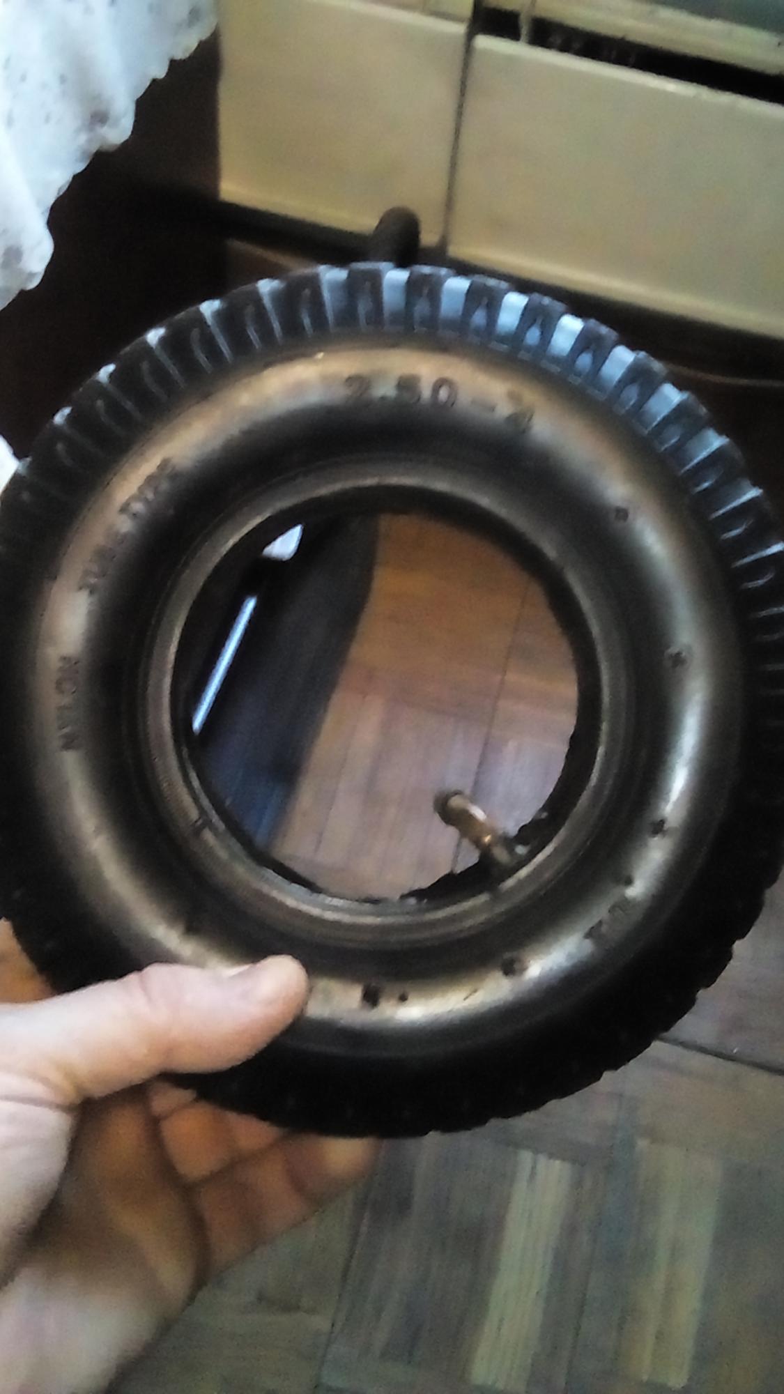

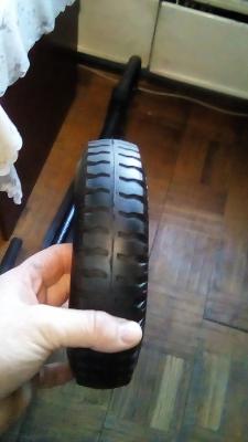

Итак, после долгих раздумий и покупки неподходящих запчастей по науськиванию не в меру говорливого коллеги я приобрёл настоящее самокатное пневмоколесо к Trolo Air. Покупал на сайте Cenomaniya, т.к. они отправили прямо мне на работу в пункт Boxberry. Правда, изначально прислали на Осенний бульвар вместо Орехового. Но этого стоило ожидать в нашей стране удалого бесшабашного пофигизма. В итоге, через полторы недели я получил вполне сносное колесо. Из недостатков - ширина 32мм (ну не смог я найти бюджетный вариант широкого колеса 200 мм) и маленький внутренний диаметр подшипника - 8мм. Искал днём с огнём прочную Ос - но в итоге довольствуюсь мебельным болтом 8*90мм. Конечно, очково так ездить, не ровен час, упрёшься рогом в землю. Но такова селяви. После 10 минут езды на пневме я уже не хочу обратно на литое колесо - слишком большие блага даёт пневма. По брусчатке едешь, только заднее МК вибрирует. На мелкий поперечный бордюр заехать - раз плюнуть, без стука, а раньше с ударом. Колесо рассчитано на 4,5 атмосферы, я накачал 3,4, дальше насос Shtern из Спортмастера начал пропускать воздух обратно в себя. При этом разгон стал более медленным, чем на литье, соответственно, электричества стало больше уходить. Но мне до работы 2 км, там я заряжаюсь самодельным зарядным на 0,25 А  почти весь день, а с работы мне ехать с горы, так что это мелочи жизни. А подшипники я планирую менять под ось 10 мм. Мои подшипники имеют размер 22*8 мм и ширину 6 или 7 мм, я уже присмотрел в интернете подшипники 22*10 и шириной 13 мм. Большая ширина обеспечит смещение нагрузки на ось ближе к вилке. А там как-нибудь куплю и резину пошире, 200*45. Правда, подозреваю, что узкий диск будет по-змеиному кусать её, но куда уж тут деваться. Вдруг проканает?
Андрей1111
Цитата: бригадир Виталий от 23 Апр. 2019 в 20:04
. На мелкий поперечный бордюр заехать - раз плюнуть, без стука, а раньше с ударом. При этом разгон стал более медленным, чем на литье, соответственно, электричества стало больше уходить.
Скажите пожалуйста, на сколько мелкий поперечный бордюр для вас теперь раз плюнуть, в сантиметрах если можно? :-)
На сколько ампер повысилось потребление, сколько было раньше и сколько А/ч показывает экран после смены на пневмо? Какой ваш вес?
бригадир Виталий
Добрый день, спасибо за вопрос. Вешу я 100 кг, часто езжу с сумкой на плече с продуктами, 10 Кил часто бывает. Но даже с таким весом подвеска отрабатывает своё. Я подпилил пластиковый демпфер внутри пружины в задней подвеске, а то раньше пробивало. Мелкими я считаю бордюры до 2 см, это съезды во дворы с тротуара, повороты на торговый центр, парковки и прочее. Разумеется, не стоит требовать от этого колеса многого. По току на контроллере ограничение 14 ампер, ампер-часы у меня не показывает. По напряжению - оно всегда проседало под нагрузкой, около работы на полном газу было 36,3 В. На спуске в парке обычно было 33км/ч, теперь 32км/ч, всего на пару секунд. Конечно, хотелось бы больше мощности. А по колесу, желательно найти очень высокопрофильное, типа как от садовой тележки. В идеале расширить вилку под широкую резину.

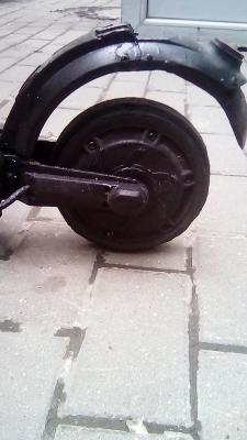

А как вам такое мотор-колесо? Диаметр 6,4''. Сделано путем подрезания и последующей обточки об асфальт родного колеса.

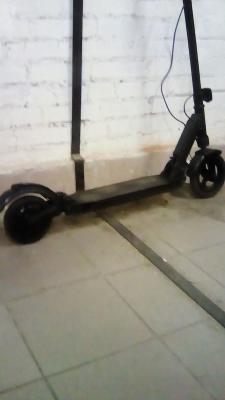

Аппарат потерял в скорости, было 32 с горы, стало 26. Но с места стал ощутимо рвать резвее.
бригадир Виталий
Пришлось изменить наклон вилки и поддать крыло к колесу, а то было совсем страхолюдно. Также пришлось примудрить на крыло крепёж для крючка, чтоб носить самокат в руке.
Андрей1111
Очень интересное решение, в основном все хотят больше, да помягче колеса, а вы уменьшили :bn:
Как теперь у вас с тряской на таком колесе?
