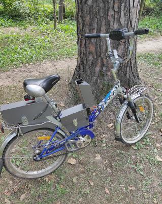

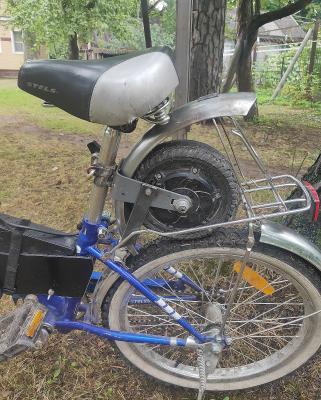

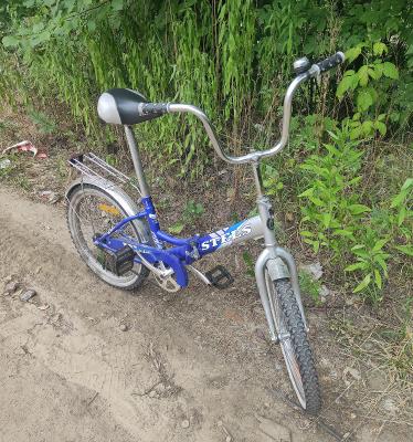

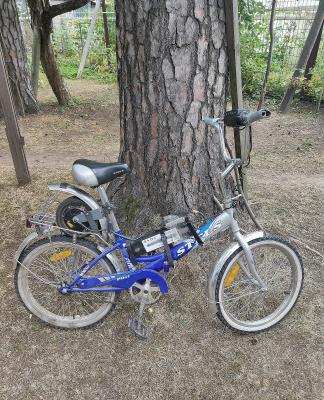

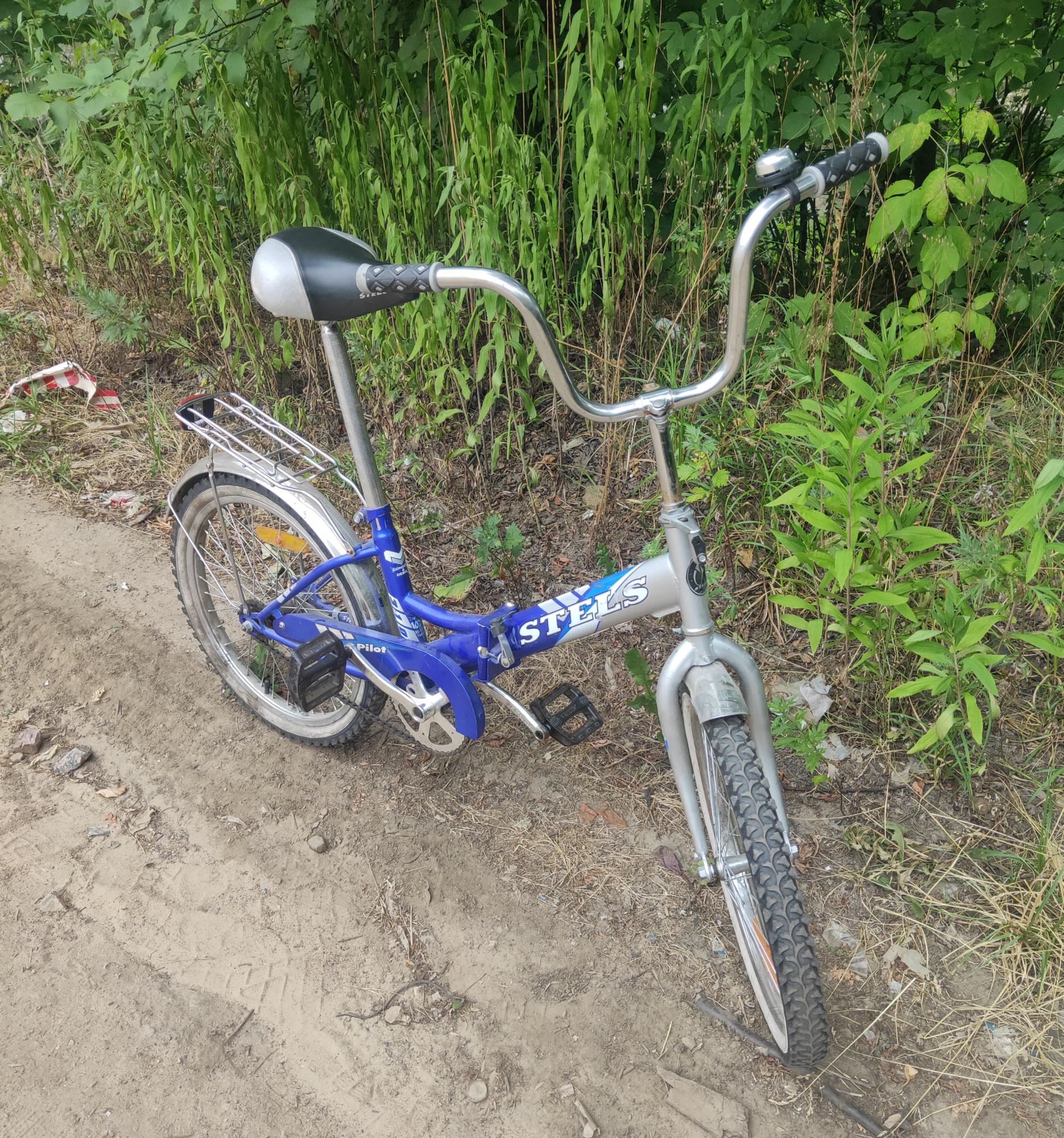

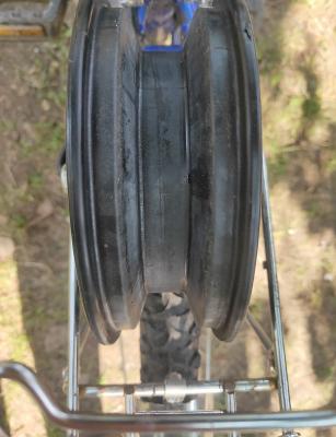

Я случайно нашел эту тему и понял, что здесь безболезненно смогу выложить информацию о своей поделке в полной мере. Всё дело в том, что сподвигло на ее изготовление 2 фактора: привод М-Велосипедиста и халявный самокат kugoo s3.
Вчера практически закончил(перевел на 48в) и доделал полностью с легким зимним тестом.
Вполне возможно, что это может кому нибудь пригодиться, а я за 2,5 часа в пути на поезде, смогу рассказать историю создания. Часть моих отчетов лежат в теме про фрикцион Комета, но там кое что потёрто автором темы.
Поехали..
Велосипед Стелс 310 с колесами 20" вчера прошел последние испытание дождем. Я не смог доехать до Финского залива дабы протестить привод в воде, но сильномокрая дорога и неслабый дождь вчера в Пушкино позволили выполнить важный тест.
Итого:
1. По чистой воде пробукса нет.
2. По мокрому песку, траве, иголкам(под соснами) есть.
3. Разгон хороший по сухому и сильномокрому, по грязному плохой.
4. Привод некультяписто выглядит на велике, но девайс вполне себе неплох, так как в отличии от электросамоката позволит проехать больше благодаря педалям.
5. Макс скорость по gps 31км\час(макс пробег зависит от батарейки).
6. Демонтаж привода целиком и полностью занимает не более 5 мин.
7. Вывести привод из зацепления с колесом занимает 5 сек, поднятием стойки седла выше. Прижим ровно наоборот.
8. Моторколесо и вся электроника от Kugoo s3 мощностью 350 ватт и диаметром 8". На дисплее есть пробег, скорость, вольтметр, амперметр, время поездки.
9. Я вполне себе доволен получившимся девайсом с учетом поломатой халявной Куги и великом с Авито за 2500р.
Ясен пень, что я еще повожусь над дизайном, где-то прикрою, где-то поправлю и тп

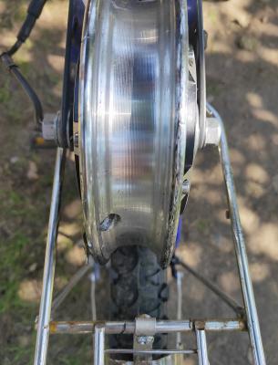

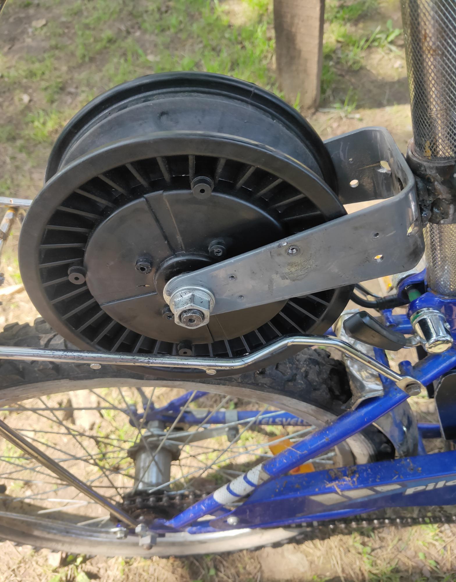

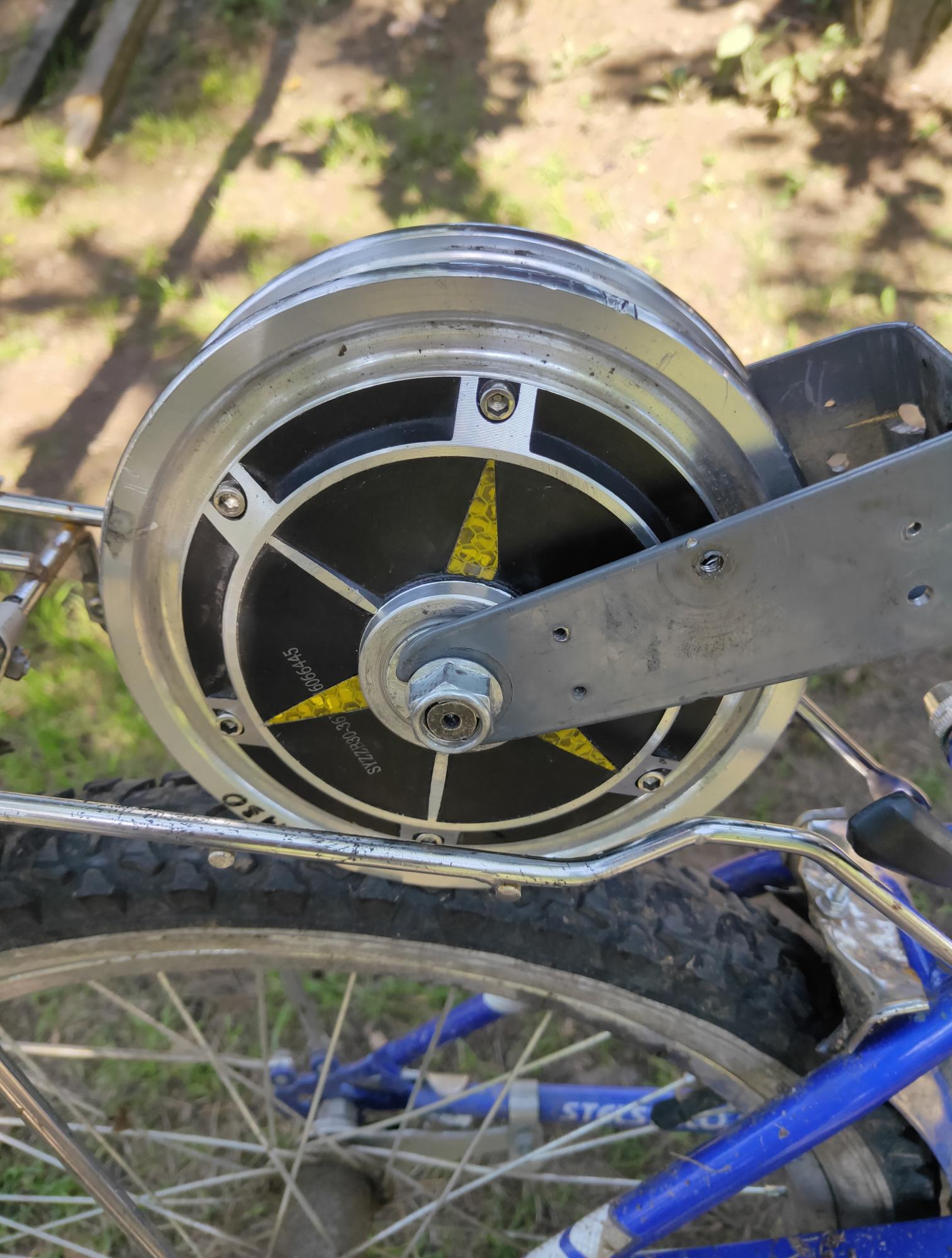

вот так прошли испытания на трение другие материалы:
Подвожу итог по сцепляемости с покрышкой велосипеда. Эсперимент не удался, всё вернул на место, но проверил 2 разных материала пластик и алюминий. Каждый раз менял статор куговский в этих МК.
Пластик очень хорош! Возможно, если конфигурация совпадет полностью с контуром колеса, звук станет не таким раздражающим. Пробукс на сухом не удался никак.  В целом всё устроило, кроме звука

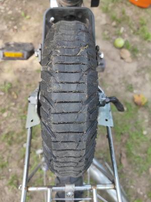

в итоге сейчас стоит вот такое с нарезанными ламелями МК.

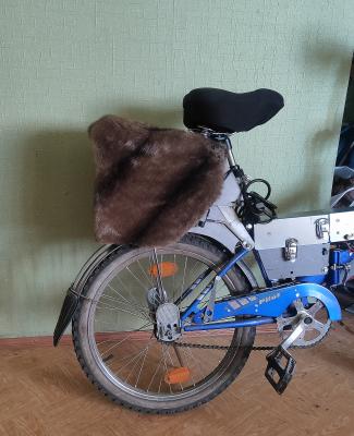

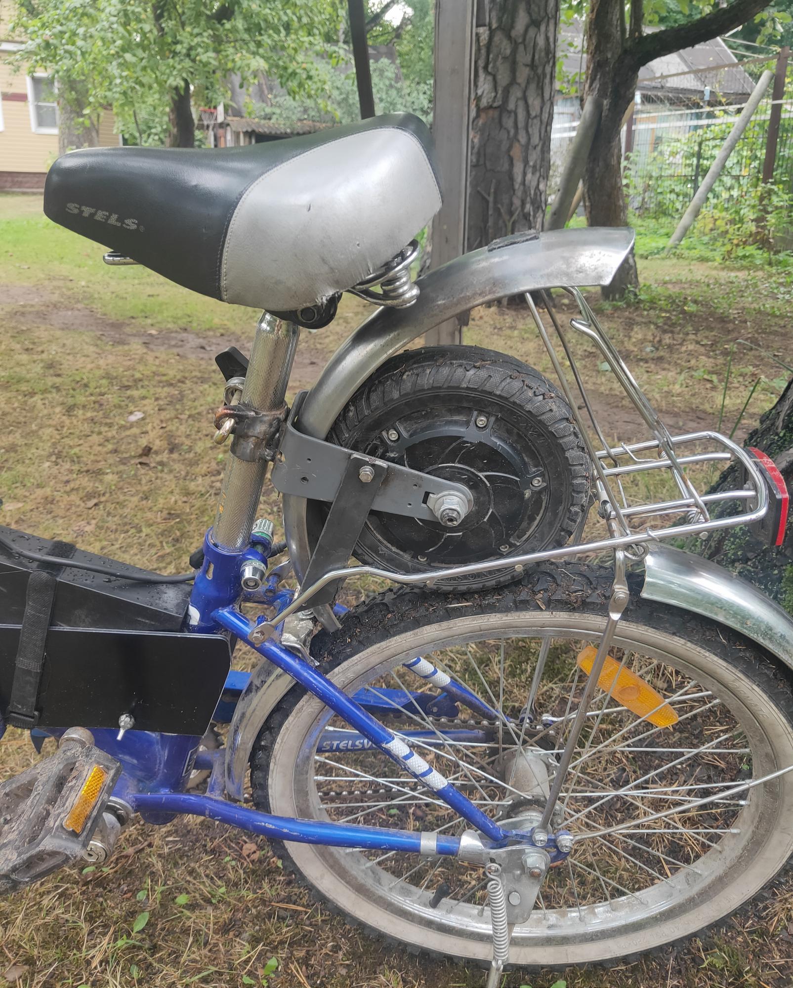

NexVik
Сделаны дополнительные коробки, закрывающие приводное колесо и акум. Над акумом коробок складывается для того, чтобы сложить велосипед.
И вот еще тест:
Дождь. Мокрая дорога. Заряд батареи 41 вольт. Выехал на гравий. Отлично. Нет пробукса ваще. Впереди 50 метров грязи с лужами. И чего? И НИЧЕГО! Нет пробукса и это странно. А теперь до магазина 2км мокрого асфальта. При резком разгоне пробукс есть, но незначительный. Максималка 29,7км\час на мокрой дороге и неполностью заряженной батарейке. Я же чутка уменьшил диаметр МК выпилом радиуса, это и дало снижение скорости, но добавленная вторая батарейка дала емкость и это тоже хорошо. Еще заметил такой момент, что на скорости 18-25км\час по прямой наступает тишина работы МК(на одной батарейке такого не было) прям только шины шуршат.
Останется подумать над дизайном батареек(то бишь их культурно припрятать), покрасить все сопрягающие с великом деталюшки. Велик складной, можно впихивать в авту, так как батарейка отстегивается быстро и позволит полностью его сложить.
Проект годен, вполне себе прост в изготовлении. Зимой проверю в боевых условиях.

На скользкой поверхности буксует колесо вела, на нескользкой колесо привода. Колеса забиваются мерзлой жижей и это явный пробукс, так как мощи добавилось и это сделать стало легко. Если плавно давить на курок, никакого пробукса нет на любом покрытии. Тротуары и дороги в жидком реагенте он и создаёт эту пробуксовку, потому как на чистом снегу, даже при забитых колесах пробукса не оказалось, чему я искренне подивился. Это как в той же воде финского залива - чистое мокрое колесо оставляет себе право на очень хорошую сцепляемость. У меня в пути была снежная тропка метров 200, пытался раз пять добиться пробуксовки и не смог. Это очень хорошо, потому как и по чистой сухой дороге будет то же самое. То бишь в некотором смысле остался доволен. Долго ездить не стал, холодно и не был готов. Очень важный момент это амортизация. Как хорошо, что она есть на переднем колесе и под жопой. Много ледяных кочек оставшихся от тракторной чистки и тряска существенна, не будь амов, было бы совсем худо. Вот как-то так. И да, стоят еще хорошие световые приблуды, причем на отдельных кнопках и 12 вольтовой бортовой сети.

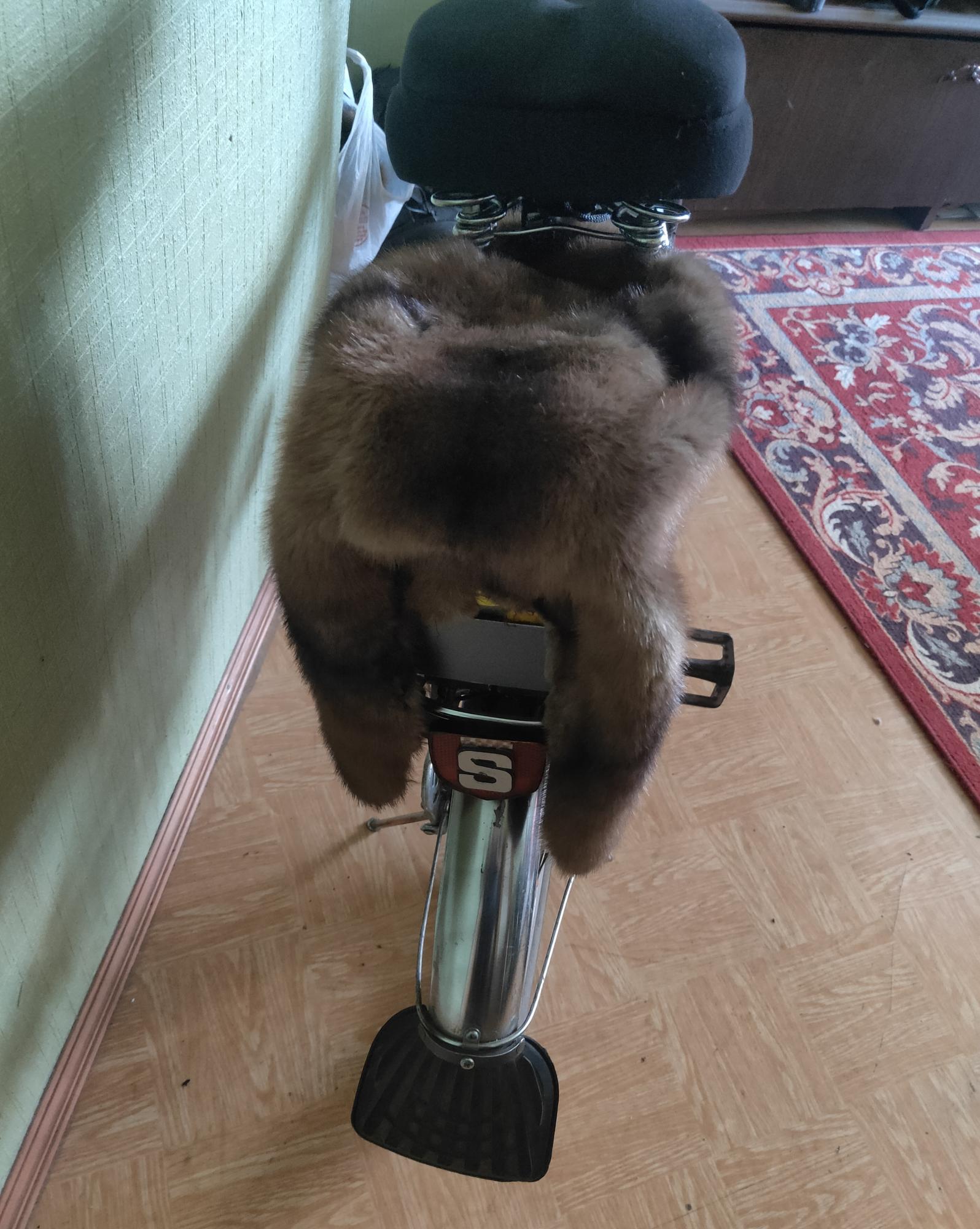

А эти фотки показывают, что сделано дополнительное съемное меховое сиденье для ребенка. Уже возил из школы в хорошую погоду третьеклассницу, ей удобно, а мне                      быстрее и короче, чем на авто.
Шины не очень подходящие. Без такого злого протектора были бы лучше во всех случаях. Кроме глубокой грязи.
