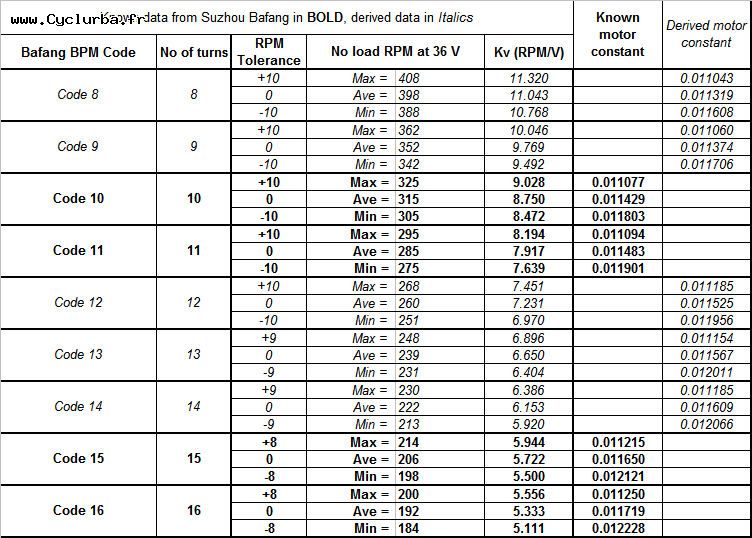

Спросите лучше про количество витков, поскольку все рпм так или иначе меряются при разных условиях. Витковость же - абсолютный параметр. Вот на фото "(13)" - это скорее всего есть 13Т, кмк. Витки в скорость переводить не просто, но надёжно.

Расскажите мне (лично), как именно переводить витки в скорость?
Те же 13 витков как перевести?
Если есть простая и понятная таблица, как в теме для МАК, то вопросов  -НЕТ.
А у Бафанга куча модификаций. Что и подтверждает эта тема.
С ним как быть?

У ВРМ была такая табличка:
лично у меня (10) и на 36В он давал 325рпм как в таблице и скорость в 20-ом колесе 28км/ч в натуре. Соответственно (13) по таблице на 36В дает 248рпм и скорость в 20-ом колесе 21км/ч.

Никак. :) Но зато это абсолютно точное число, которое жестко привязано к оборотам и грешить на ошибки продавца можно 100% надёжно. В скорость переводить исключительно практически, например по измерению противоэдс.
Аналогично могу спросить: вот пришёл мотор с заявой от продавца "320рпм" - насколько точно удастся посчитать скорость? +/- 100% получится или даже это под вопросом? :)
