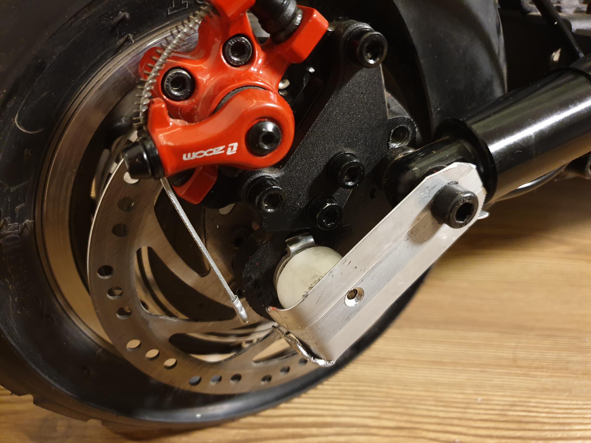

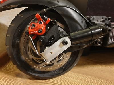

Сделал защиту провода колеса, дабы не грустить потом  :-D

Цитата: Tantal380 от 11 Апр. 2019 в 17:22Сделал защиту провода колеса, дабы не грустить потом
Пошли на поводу у Ксяоми, нет, не поможет, только навредит.
Почему, :может начать раскручиваться аморт,, прохлопаем, прощай дырочка
Закручивать силовые элементы через алюминиевые шайбы, дурной тон.  Расшевелится быстро, потеряешь резьбу крепления аморта, дальше все понятно.  Нагрузка при таком рычаге, просто невеб...я, один вид пружины, должен о чем-то сказать.
В тормозных и гидравлических системах, масса соединений через цветмет, и если не дотянуть, то течь гарантирована.
Колпачка там элементарного не хватает, пластикового с заворотом, и традиционно, селикон.
Подвес там действительно напрашивается, факт, а в каком месте, вопрос открытый, требующий изучения и полевых испытаний.

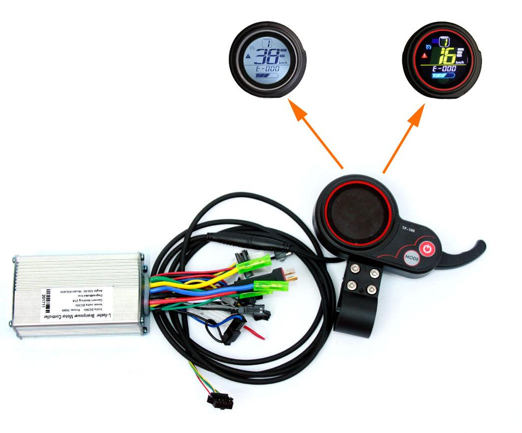

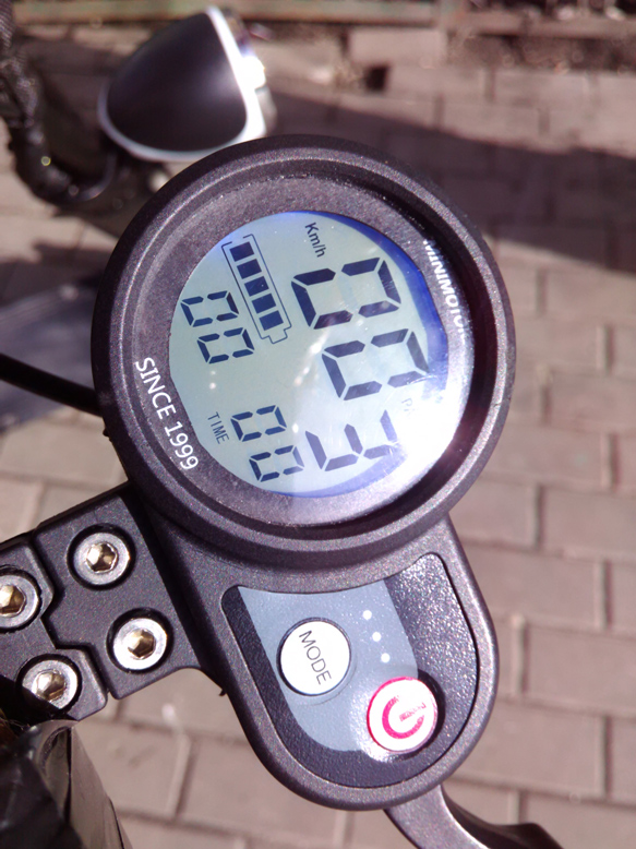

Цитата: sergo842 от 12 Апр. 2019 в 00:51А я уже заказал и контроллер и курок новый,
Кстати, лучше заказывать монохромную версию дисплея, она в отличие от цветной версии хорошо видна и читабельна  как в темноте, так и в ясный солнечный день и под прямыми лучами солнца.
Монохромный дисплей на солнце:

Цитата: sergo842 от 12 Апр. 2019 в 00:51что то мне полоса на мониторе, покоя не дает, горит при выключении компа
Если быстро нажать два раза на пульте "сигналки" кнопку с молнией, но на дисплее включается эта самая полоса. Попробуйте поиграться с "сигналкой".
Вплоть до ее физического устранения ))))

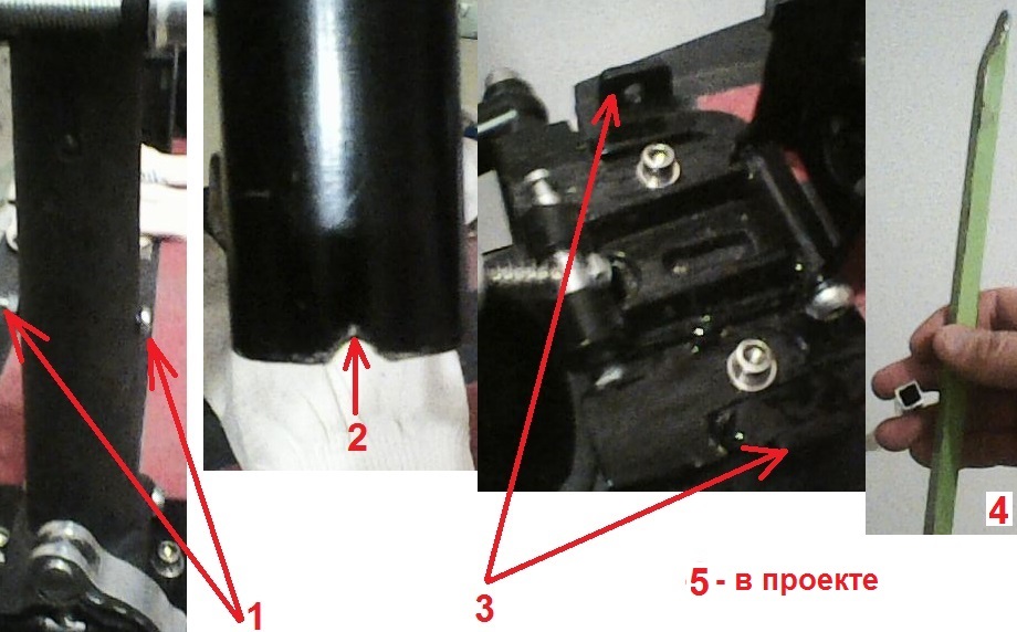

Цитата: ARHANUS от 12 Апр. 2019 в 18:56Это самая первая болячка наших самокатов
1. Просверлил трубостойку для сиденья насквозь, винт М5 с гайкой (высота - "под меня))). Теперь ничего и никуда не проваливается.
Этот же винт будет крепить переднюю скобу обычного велобагажника (заказал на али, ибо по деньгам столько же, сколько сварить по моему чертежу из моих же алюминиевых трубок).
2. Сделал круглый пропил в подседельной трубе на пол-диаметра винта из п.1. Теперь ничего не крутится под моим весом.
3. Приварил к нижнему кронштейну сиденья  "уши" для подкосов багажника. А заодно и для будущего сцепного устройства п.5. Загрунтовал и покрасил кронштейн акрилом (купил краску в автомагазе).
4. Подкосы изготовил из стальной квадратной трубы 10х10х1 от старой настольной лампы (пока их не покрасил, ибо второй конец под багажник буду подгонять, когда он приедет).
5. В планах сварить прицеп из люминя (квадратная труба) для 2х-метровой модели )))
ЗЫ: приношу свои извинения за качество фото - ну нет у меня фотоаппарата и смартфона !!! )))))

Цитата: Crazywolf от 12 Апр. 2019 в 20:32Сделал круглый пропил в подседельной трубе на пол-диаметра винта из п.1. Теперь ничего не крутится под моим весом
Не плохая идея, но не без недостатков. Надо четко под себя делать, а при небольшой практике наката, поймать этот момент не всегда можно словить достоверно.
Как вариант, можно много дырочек наделать.
  Ценность идеии, видится в точ, что поворот седла фиксирован, постоянно сбивается.
Записал в блокнотик для себя, да чего писать, надо просто реализовать.
