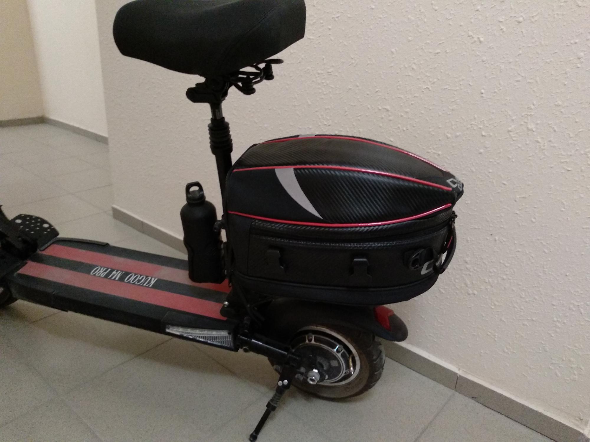

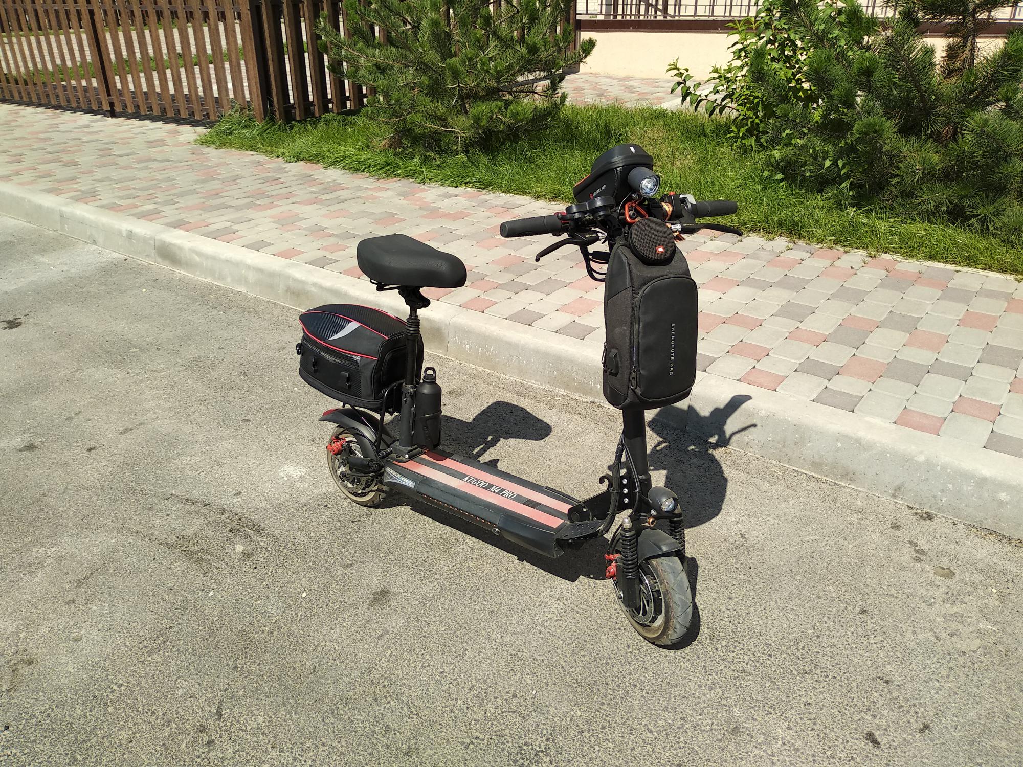

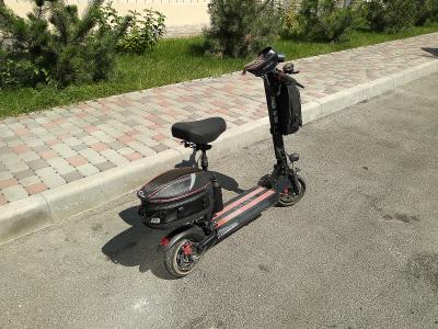

Ну? И чего заскучали-то? :-D Зацените тюниг!
Kugoo M4 Pro
sergo842
Не думаю, что от обвесов китайским Оксфордом,  самокатику станет легче,.
Для меня тюнинг-это техническое усовершенствование средства, повышение надежности и долговечности в период эксплуатации "изделия"
Доб удобства, и не более, типа коврики в машине на полы.
Крайне рад за вас, что получили положительные эмоции от поезди,
komonych
Цитата: sergo842 от 31 Авг. 2019 в 09:31Не думаю, что от обвесив китайским Оксфордом,  самокатику станет легче,.
Вообще-то мы тут обсуждаем КИТАЙСКИЙ самокат. И упрек в том, что я обвесил КИТАЙСКИЙ самокат КИТАЙСКИМ обвесом выглядит нелепо. Что касательно самого "самокатика" как вы изволили выразится, то перед эксплуатацией он был полностью разобран, а потом с чувством, толком и расстановкой, технически грамотно собран и только потом обвешан необходимыми мне дополнениями. В результате чего из "самокатика" он превратился в нормальное рабочее транспортное средство. Надежное, функциональное и комфортное.
Kugoo M4 Pro

Цитата: komonych от 31 Авг. 2019 в 03:42Ну? И чего заскучали-то?  Зацените тюниг!
Когда суровые питерцы приедут в Анапу отдыхать, Вы править бал будете! Прекрасно оборудован самокат, а придираться к терминологии не по боярски.

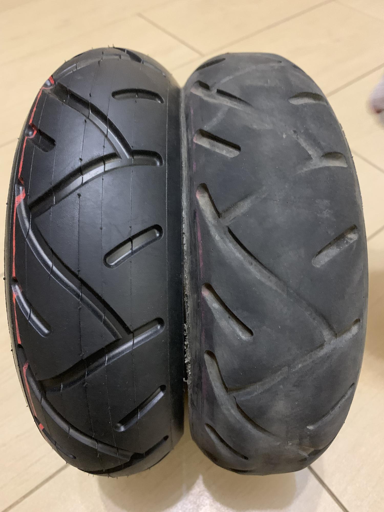

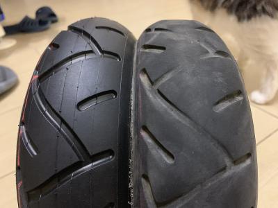

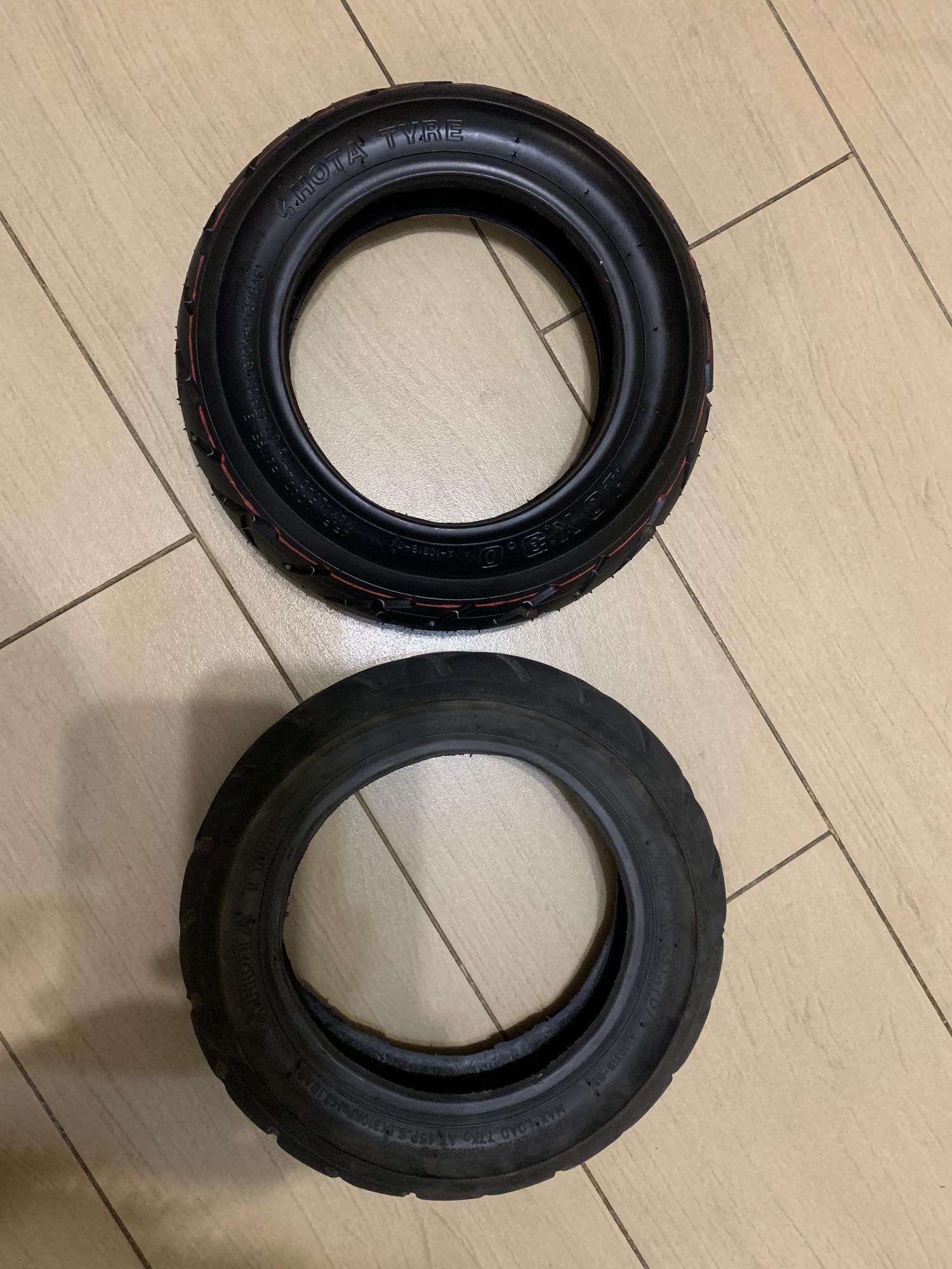

Всем привет 👋🏻
Заменил покрышку и камеру заднего колеса.
Старая шина прошла 2100км., последнии 300км. было биенение сильное, шина износилась не равномерно.
Новую покрышку и камеру покупал на Али (http://s.aliexpress.com/quiIfYZf).
Накаачал 3,5атм. и проехал порядка 15км.
Биение ушло, скорость поднялась до 34км/час на заряженной батарее.
Kugoo S2
Kugoo M4 PRO
SpeedSavage S11
sergo842
#2461
Цитата: Евгений1979 от 02 Сен. 2019 в 08:44Старая шина прошла 2100км
Очень похожее состояние протектора,  пробег 3700, правда без шишек, качаю около 4Ат.  Видимо качество сильно разница, проявление шишек, следствие недокаченных  колес, пробой до обода, и досвидос покрышка.
Заказал правда немного другую покрыху от Бустера, но и ценник на нее тоже не хилый 2400ре.

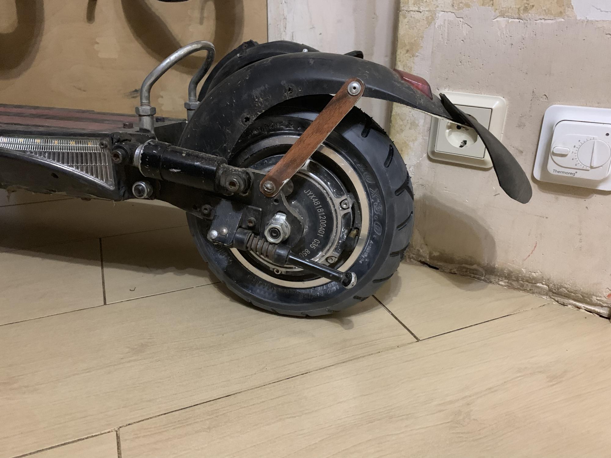

Аморты ваши выглядят совсем сухими, сильно уж блестят за такой пробег.
Ручка зачетная, надо что то себе с колхозить, а седло снять, все равно стоя езжу.
Евгений1979
Амортизаторы забиты смазкой сразу после покупки и переодически проверяю.
А ручка и вправду удобная (если что на данном форуме выкладывал как сделал).
Сиденье сразу снял как купил.
Kugoo S2
Kugoo M4 PRO
SpeedSavage S11
