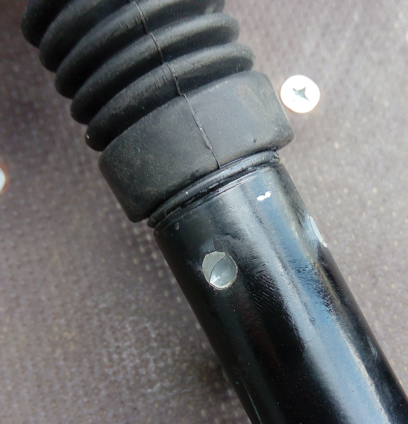

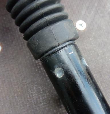

Завели разговор про сиденье, и у меня отлетело, только в другом месте. Вылетел на ходу при заезде на небольшой бордюрчик, подседельный штырь со втулками. Пружина осталась в трубе. Беглый осмотр, не дал понимания по методу крепления самой втулки, их там оказывается две. Воткнуть до конца наспех не получилась, то ли ли там за вальцовка, то ли на клею, так и поехал далее на работу. Сумарик мой, в аккурат подвешен за пружины сидушки, и был практически пустым. В течении дня, буду разбираться с возникшей проблемой, не все мне на нем кататься, и ему хочется.
sergo842
Цитата: sergo842 от 04 Сен. 2019 в 09:46разговор про сиденье
Добрались руки до этого узла. Детальный осмотр показал следующее. Верхняя втулка оказалась просто приклеена, и находится под постоянным давлением пружины, как это не отлетело раньше, не понятно.
Проблему решил по простому. Просверлил четыре отверстия 5мм, по кругу,  в районе втулки вместе с пластиком и залил их холодной сваркой, получилось нечто заклепок.  По времени, полчаса повозился, больше ушло на отмывку деталей. Пока не развалилось, шток стал сидеть плотнее, перестал грохотать. Подобную операцию, рекомендую провести заранее, так же можно поставить коротенькие заклепки.  Что бы не вытекала сварка, накрыл молярной лентой.

Добавлю одно, высота втулки 30-35мм, и также посажена на холодную сварку, сверления производились на собранном узле, как бы не совсем сквозные, больше фоток не делал, руки были в мазуте

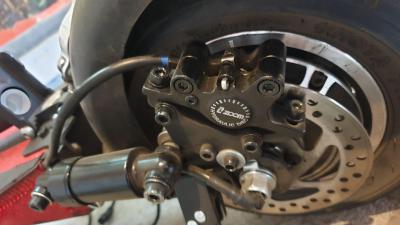

  Подводной винт , самопроизвольно не крутится, не замечал, да и на фиксатор подсадить его, не чего страшного. Изготовил спец шестигранник, который позволяет подводить, без демонтажа суппорта, лишний раз его дергать не стоит.  Регулировку произвожу, через полоску , отрезанную от пивной банки, около 0,15мм, своего рода щуп.  Деформировался, сделал новый из остатков той же банки. Метод регулировки, в принципе тот же, придумывать не чего, разве что изначально подогнать плоскости контакта.         Одна беда, вся наша тормозная система, собирает все, что есть на дороге, и не как от этого не уйти.

Если речь про задний калиппер, то на него льет грязь с крыла ). А второй момент, что при регулировке винта на калипере, обратите внимание, что колодка встает под углом к диску, и усилие прижима к одному краю больше к другому меньше. Должно лечится установкой регулировочных шайб (полукруглые), но тогда калиппер становится выше и колодка перестает перекрывать тормозной диск :)))
PS: для педантов можно нижнее отверстие переходной планки рассверлить, тем самым опустить калиппер и поставить шайбы )

Данная проповедь изучена сразу, после покупки агрегата,  рассверливать переходные планки, не совету, это не чего не даст, а только ослабит ее, без того хлипенькую.   Лично у себя наблюдал клиновидный износ колодок, снизу больше. Корректировать угол соосности, можно и напильником, без установочных шайб , как таковых.  Делал я и защитные чехлы от крыла, ниже калипера, не помогает, или процентов на 30 максимум.  Основная масса песка, которая несется на тормозную систему, это с колеса.
Забил на все это, изготовил жмень колодок в запас, и головой не болею., замена кололодок, 7-10 минут. Езжу постоянно, на погоды не смотрю, для меня это транспортная еденица, заменяющая автомобиль и пробки с нервами.

Ничего там не ослабит, переходная планка работает на срез, тут все ок, делали не раз, живет.  А клиновидный износ, засада, потому, что поверхность регулировочного болта скошена ) и направление клина зависит от положения этого болта, поэтому напильником особо не исправишь ничего. (брал на рынке пару калиперов, у всех одно и тоже). А вот у кулко с этим все ок )
Потом поставил гидравлику и забыл )
у меня после лужи течет прямо в калипер, снизу все чисто.  не извращался, заклеил скотчем )

Гидравлический калипер большой, (имеет значительно большие колодки), и прижимает диск с 2х сторон. Течет с центра крыла, как раз на калипер, в отверстие с колодками, фотки со скотчем нет, но просто скотч сверху, от трубки до края.
тормозит конечно офигенно, ничего не скрипит, не задевает, плюс колодки можно купить в любом веломагазе.
