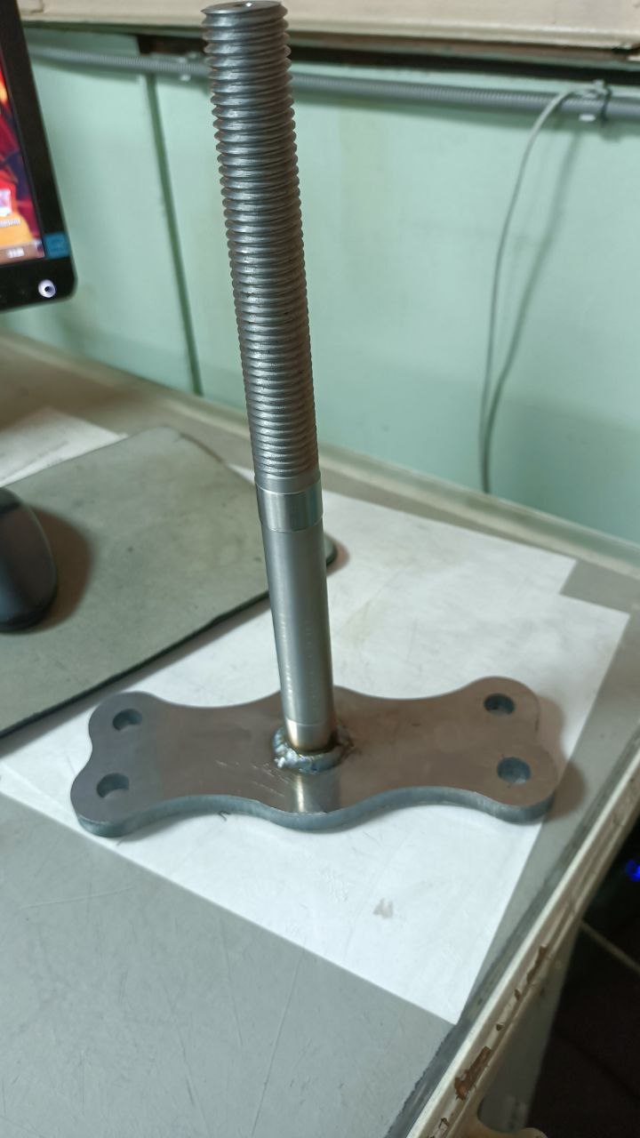

Приветы, кто нибудь замерял ось в руле? Есть чертёж, размеры?
С али долго ждать, думаю у токаря заказать с втулками сразу.
Моя сломалась где переход на 7мм.
Парюсь с высверливанием. Хоть метал мягкий, не стальной.
Может кто на коретку переделывал? От педали.
Есть мысль наклонить (trail) рулевую, переварить крепление железное, управляемость лучше будет.

Цитата: Severe-angel от 09 Июнь 2022 в 09:39Может кто на коретку переделывал?
Я на клоне переделывал на рулевой узел  от вело, рычажная вилка. Стальной монолитный "гусь",- складная рулевая стойка.
Цитата: Severe-angel от 09 Июнь 2022 в 09:39, думаю у токаря заказать с втулками сразу.
Самый ушлёпищный узел в этом самокате.

Severe-angel
#2814
Ну так гусак взять нужно, раньше на каждой помойке от мопедов и мотоциклов валялись, теперь металлоломщики всё пособерали.
Само просто кронштейн складывания гусак и трубу, переварить на металл. Угол увеличить наклона заодно. А то трэил маленький.
Но никто не выкладывал. Работы на пол дня.
В продаже не вижу гусака от прошки . Было бы проще. Но там тоже косяк, нижний подшипник конус а верхний обычный.
Trepach
Есть у кого нибудь , чертёж с размерами для это%
байды для токаря?
Severe-angel
#2816
Резьба крупная, тяжко регулировать подшипник.
Нижний подшипник 32904X Размеры 20х37х12.
Внутренний диаметр: d : 20 мм
Наружный диаметр: D : 37 мм
Ширина: В : 12 мм
Верхний 6904Z (20x37x9)

sergo842
Цитата: Severe-angel от 13 Июнь 2022 в 13:15В продаже не вижу гусака от прошки . Было бы проще. Но там тоже косяк, нижний подшипник конус а верхний обычный.
Ни что не мешает поставить второй конический,
Под втулки просто подкладывается пивная банка, и вообще, фольга рулит практически во всех узлах.   Хорошо хоть не догадался кувалдой шарахнуть, ухо в миг бы отлетело...
