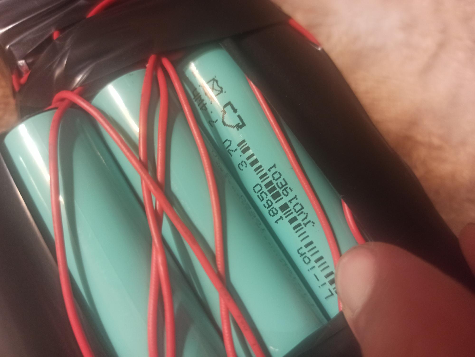

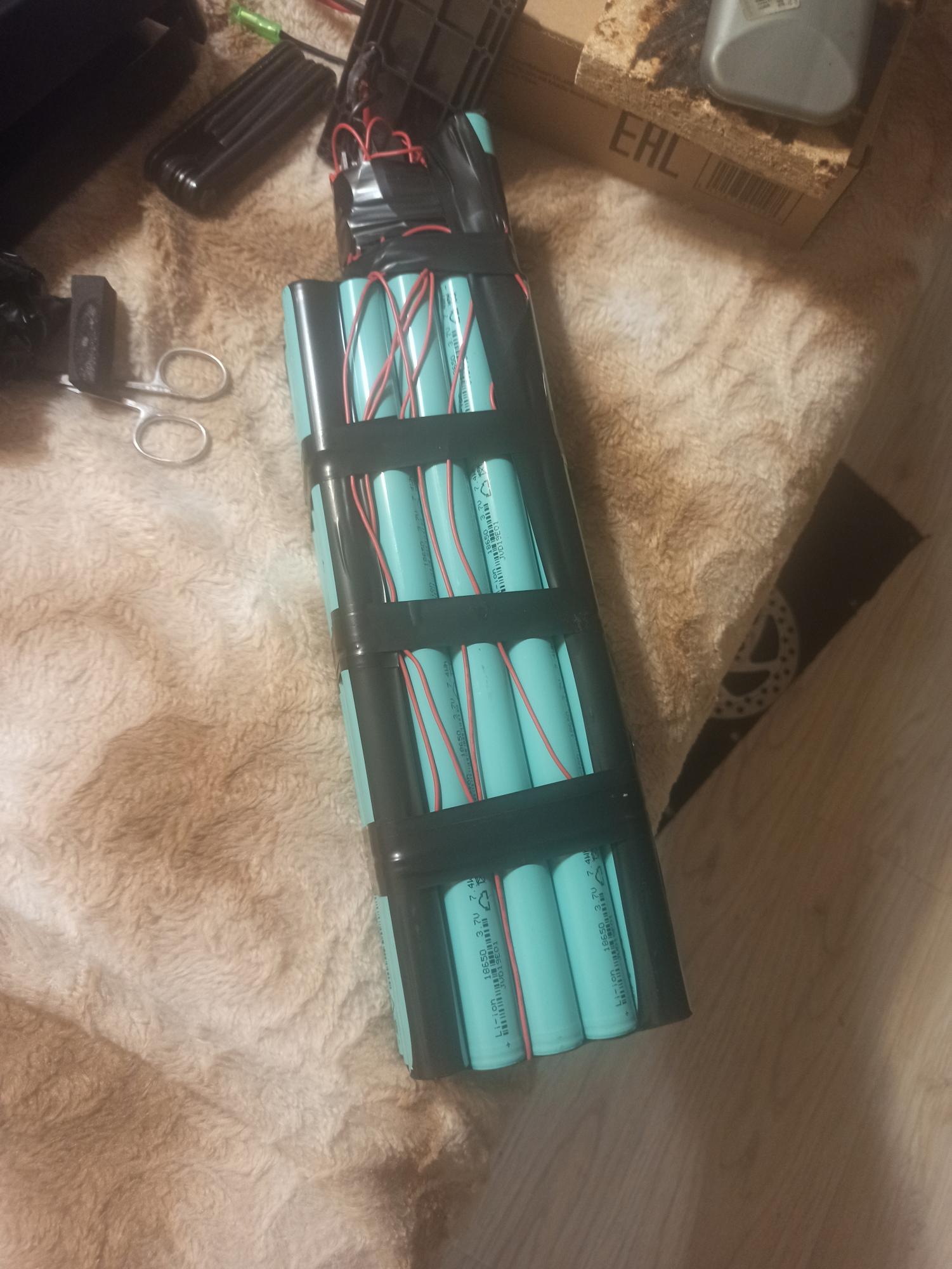

Приветствую всех! Сегодня разобрал аккумулятор своего Kugoo M4 15 Ah. Кто что скажет про батарею? 65 элементов, маркировка на фото.
kisslota
Цитата: distractions от 05 Окт. 2020 в 21:40Кто что скажет про батарею
Судя по надписями на аккуме ёмкость по 2ач,следовательно ёмкость батареи 10ач
distractions
Ага... При заявленной в 15...
