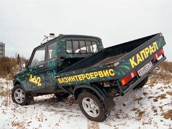

2) Четырёх колёс точно не хватит? Напрашивается балансирная конструкция, как у "Капрала"
- или же с продольным шарниром.

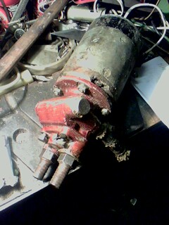

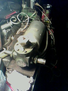

в гараже буду разбираться сфоткаю.Та ниче странного,на транец лучше двигателя с китайского компрессора да с МН-3 я лучше не видел,мне тарбанить сборку эту ломает из за движка.
SkeptiK
Что это за набор слов и говнофото? Вы рассказали про вездеход со шнековым движителем. Хочу фото вездехода.
