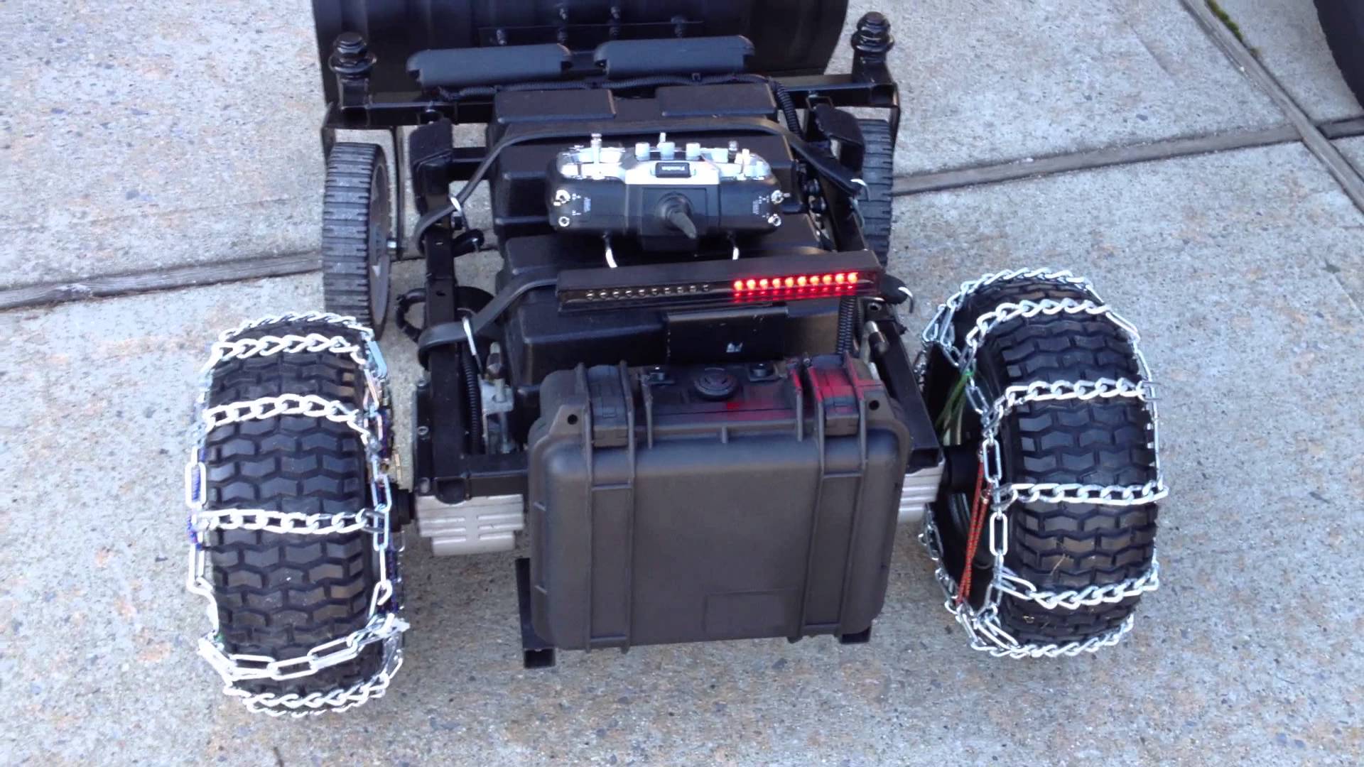

Хочу собрать что то такое для дачи
моторы - колеса от гироскутера.
контроллер плата от гироскутера
управление либо rc либо управление от джойстика
Желательно советы по существу.
yarunt
Как дачник, тоже озадачен темой уборки снега. Супер идея виде комбайна сдулась, много шкивов, передач и тд. Из говна и палок решил сделать винтовой(шнековый) с ручкой как у газонокосилки. Из прошерстенных проблем как у вас на картинке, жалуются на колеса. Налипает мокрый снег, меняется высота зачистки.  Еще замечено что моторы ставят от киловатта на работу или привод от двс, что там у вас, потянет?

Проблема в том, что у гироскутерных колес велика скорость и мал момент.
Надо понижающую передачу делать.

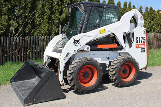

гироскутерные колеса малы сами по себе,
посмотрите на мини-бульдозеры, колеса совсем не мини

6х6 нормально будет, суммарно около 2 квт, только придется подвеску  делать на балансирах, как на грузовиках, иначе не все колеса будут тянуть ровно нагрузку, не на паркете чай катать будете.

Нужна редукция, и большие злые колеса.
