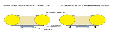

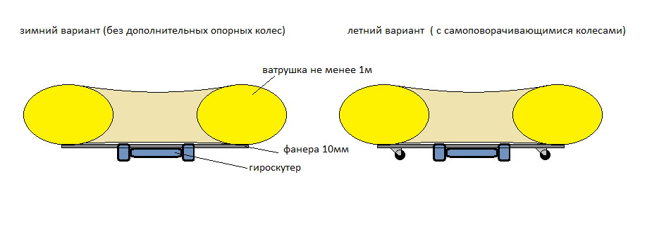

На гироскутер крепится круглый лист фанеры. На фанеру ремешками цепляется ватрушка немного большего диаметра. И в руки ездоку выдается джойстик, типа описанного выше в теме, и выпускается на лед. Дрифт, юз и пробуксовка гарантированны.  Драйв и веселуха!
А летом снизу фанеры прикручиваются несколько самоповорачивающихся колесиков.
Катание только на идеально ровных площадках без выбоин.
