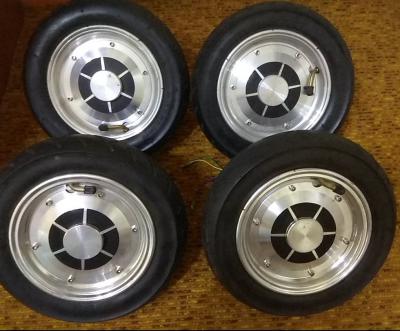

Я сечас делаю проект для сына, на базе pegperego gaucho. По совету здешних опытных людей, я заказал 4 мотор колеса 10" 350w 36v и 4 контроллера с aliexpress (дешевых, по 550р) 3 аккумулятора agm 12v 35ah у меня уже есть...
А потом я начал читать форум но так и не понимаю, как же мне реализовать нормальные тормоза теперь (понимаю что на худой конец я по старинке, примотаю тормозную систему от велика) может вы направите меня...
И еще пришла в голову мысль, что раз я делаю 4х4 джип, может можно реализовать какойто внедорожный режим (уж очень у меня сын любит смотреть offroad) на подобие системы crowl control в крузаке, там каждое отдельное колесо прокручивается по немногу и притормаживается (как abs только на оборот работает) в результате машина даже может сама откапаться из песчанной ловушки... (надеюсьвы меня поняли)

Цитата: Alexsashka9 от 06 Фев. 2020 в 20:054 контроллера с aliexpress
Надо их открыть, и поискать волшебные буковки EBS. Если найдутся, то какие-никакие тормоза уже есть.
А какие колеса? фотки или ссылки есть?

Колеса 10" из старых как я понял мощные должны быть (б/у на авито нашел  еще в пути ко мне)
Как я понимаю, какие ни какие это очень плавные с 20км/ч до нуля торможной путь около 8метров будет...
как раз для полноприводных систем и с автотормозами и используем прошитые платы. Пробегитесь по ветке или загляните на мой ютуб канал. Уверен, что использование четырех контроллеров не очень удобно, когда можно воткнуть две плоские платы от гириков на 4колеса. И их можно настроить хоть как, хоть с отключением мостов и т.д.

Вы меня не поняли, посмотрите видео про систему crowl control, так тяжело объяснить. Но включая ее люди обычно заезжают туда откуда уже самостоятельно не выбраться, каким бы профи водитель не был. Я один раз в снегу так закапался, чтодвери не открывались, вылезал через багажник))
Если алгоритм работы на пальцах можете объяснить - можем прикинуть, что можем сделать. И ещё один замеченный нюанс - четыре контроллера аккум будут не сажать, усаживать с жадностью.
