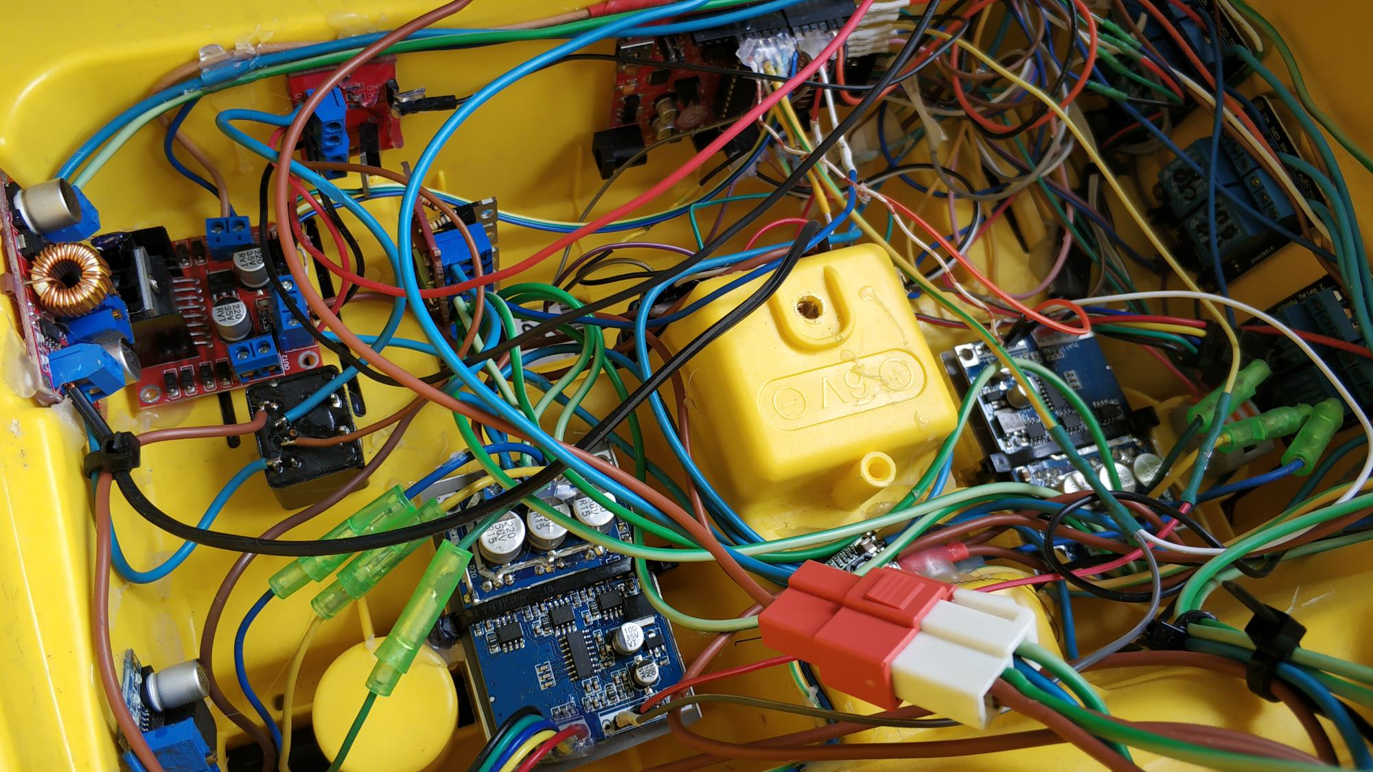

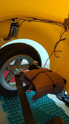

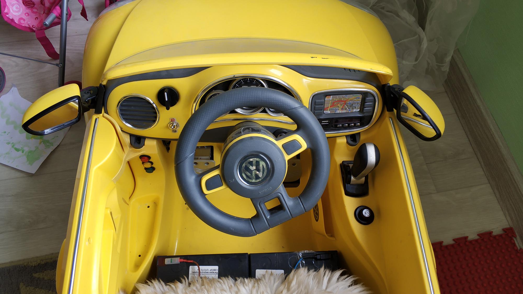

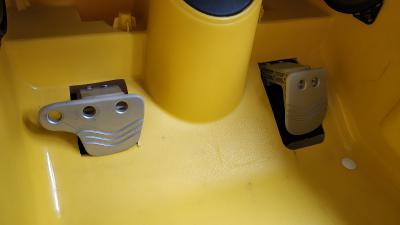

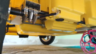

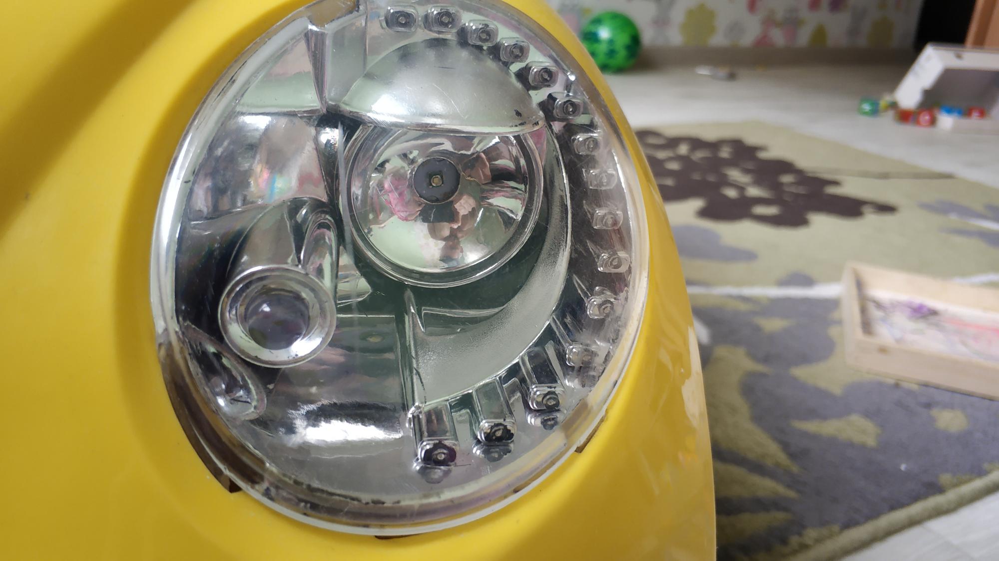

Добрый день!
Поделюсь своим творением для дочери. Решил собрать машинку на нормальных мотор-колесах с плавным пуском и отдельным тормозом. Закупил на распродаже детский автомобильчик, выкинул из него все внутренности. Нашел б/у гироскутер с проката. Долго думал как управлять моторами от гироскутера, пытался найти всякие варианты сделать это через плату гироскутера подключив ардуинку вместо датчиков наклона, безуспешно) в итоге купил на али 2 контроллера для мотор колес и понеслось) Контроллер до 36 вольт, я пока что подаю 12, разгоняется до 7-8км/ч, пока что этого за глаза, но есть потенциал на будущее) управление с радио джойстика от пс2, есть большой минус, при помехах связь может  отваливаться, над этим еще работаю. На контроллерах тормозов не было предусмотрено, поэтому они реализованы подключением каждой фазы мотора через транзистор на землю, на отдельной плате. Минус такого торможения - если одновременно газовать и тормозить, то контроллеры тут же сгорают) поэтому программно на ардуинке разнес эти два действия, при малейшем нажатии тормоза газ отключается. Фары родные были номинальными, поставил 1w диоды (галочки конечно нет, но вечером светит красиво)), поворотники, габариты, стопы, гудок автомобильный завернул в ппу коврик, чтоб не глушил всех вокруг.
