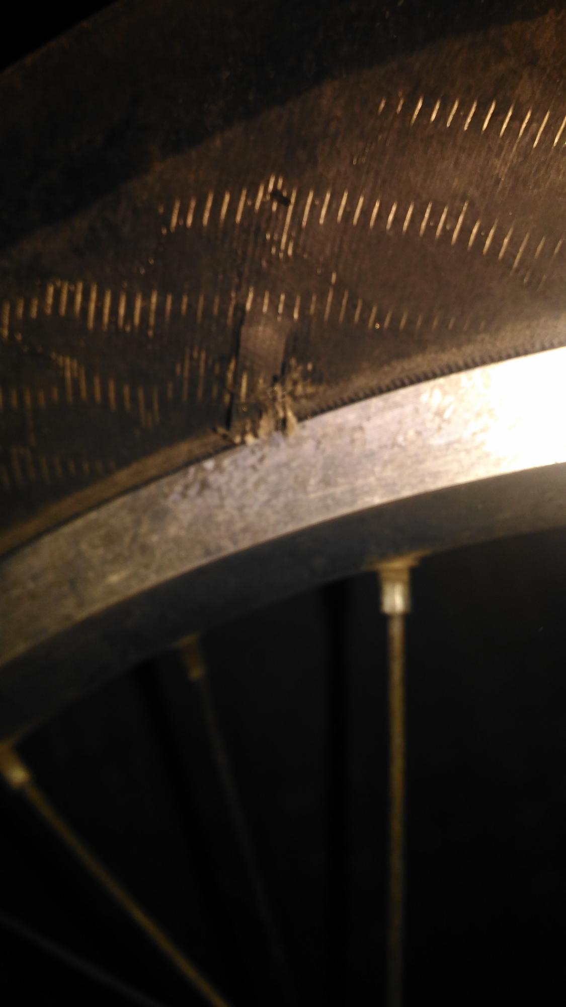

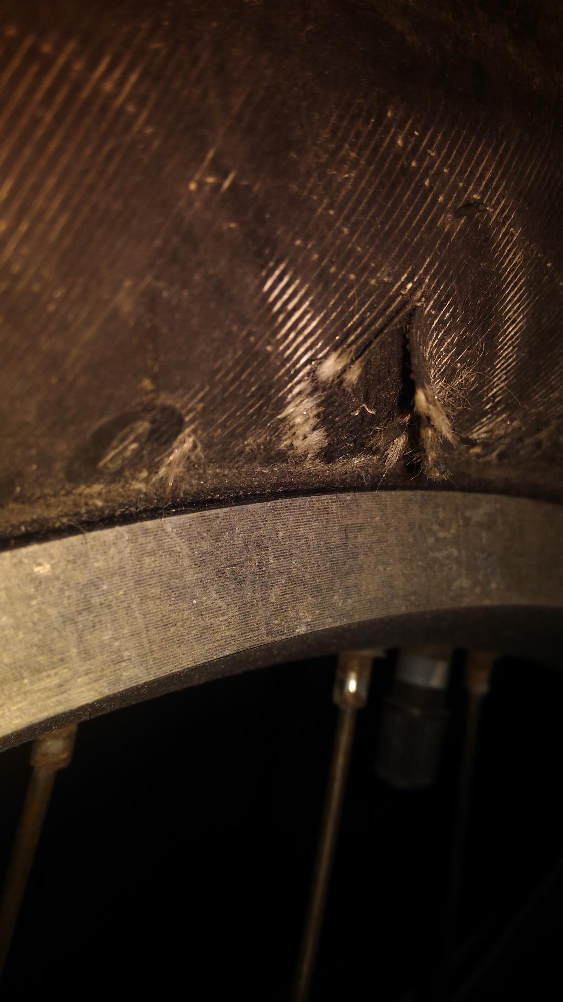

Но! Подкачали колеса. А точнее заднее. Один раз словил змеиный укус(нечего на поребрик взлетать на скорости 40 км/час), потом захрустели спицы, пару раз подтянул и.. одна обломилась.
Ставил изначально 12G, но они выходит слабоваты для таких нагрузок. И хана резине на заднем колесе. Протектор ещё живой, а на боковинах корд отслаивается и рвётся. Надо менять.

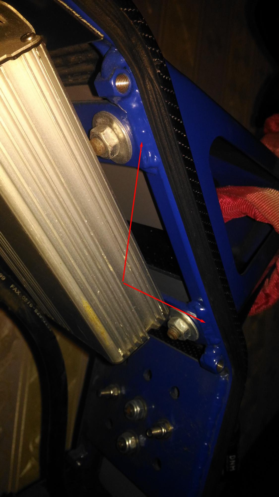

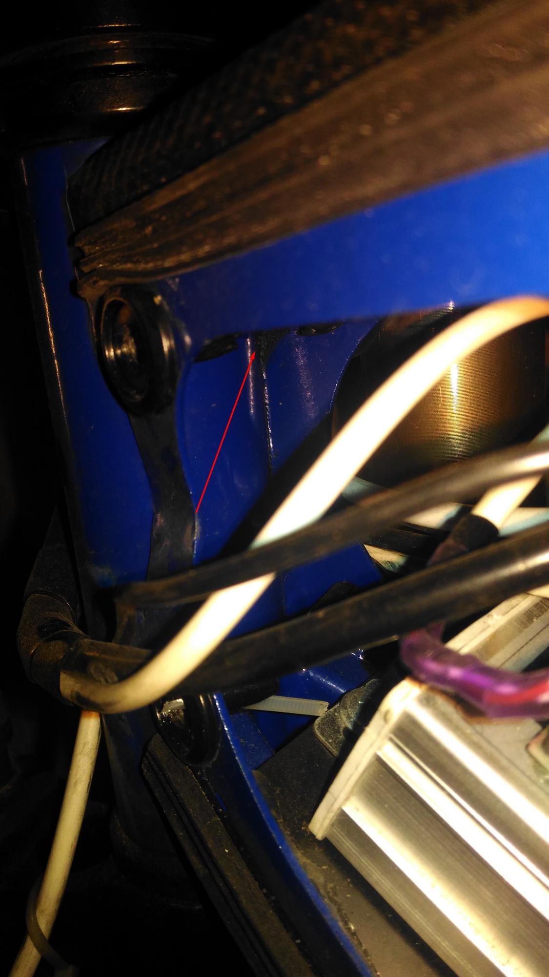

Но об этом потом. Так как разбираю до скелета, посмотрим раму.
Покраска выше всяких похвал. Небольшая протёртость под цепью. Защита стояла (кусок вспененной резины), но видать хилая.
Сварка у стакана отлично выглядит. Трещин нет. Рулевой стакан не люфтит. Как вилку поставил, так и забыл. Разбирать не буду.
Место крепления седельного треугольника- как новое.
Пластина крепления амортизатора стоит как вкопанная, на маятнике тоже.
Крепление маятника к раме нареканий не вызывает, но в дальнейшем попробую снять маятник.
Перья крепления колёс: трещин нет, сварные швы на месте, краска не облезла. Левую гайку потерял в этом году. сейчас стоит от какого то камазовского концевика.
Ну и по мелочам: боковые крышки норм, слегка тронуло ржавчиной железяки на отверстиях.

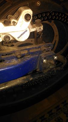

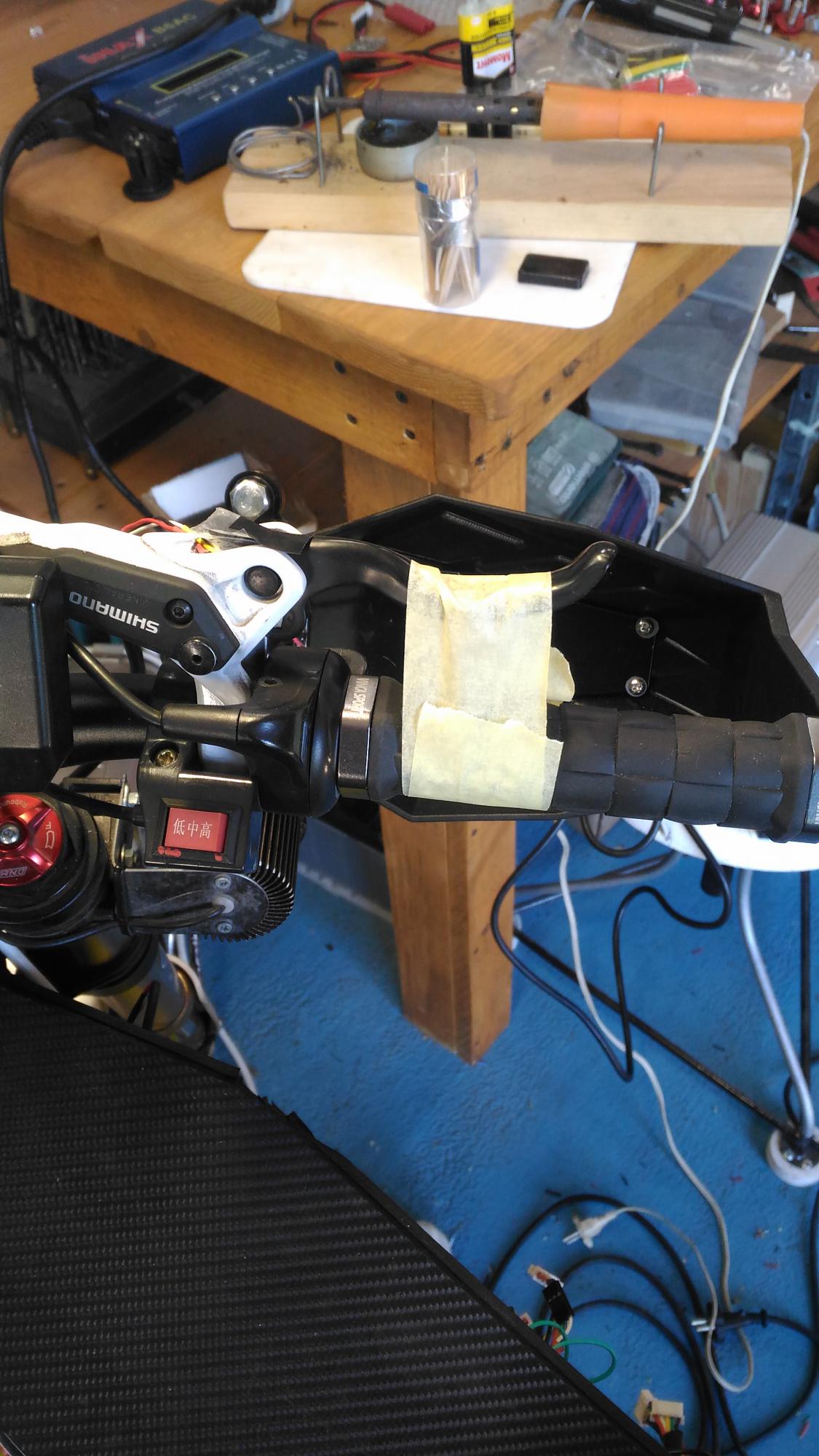

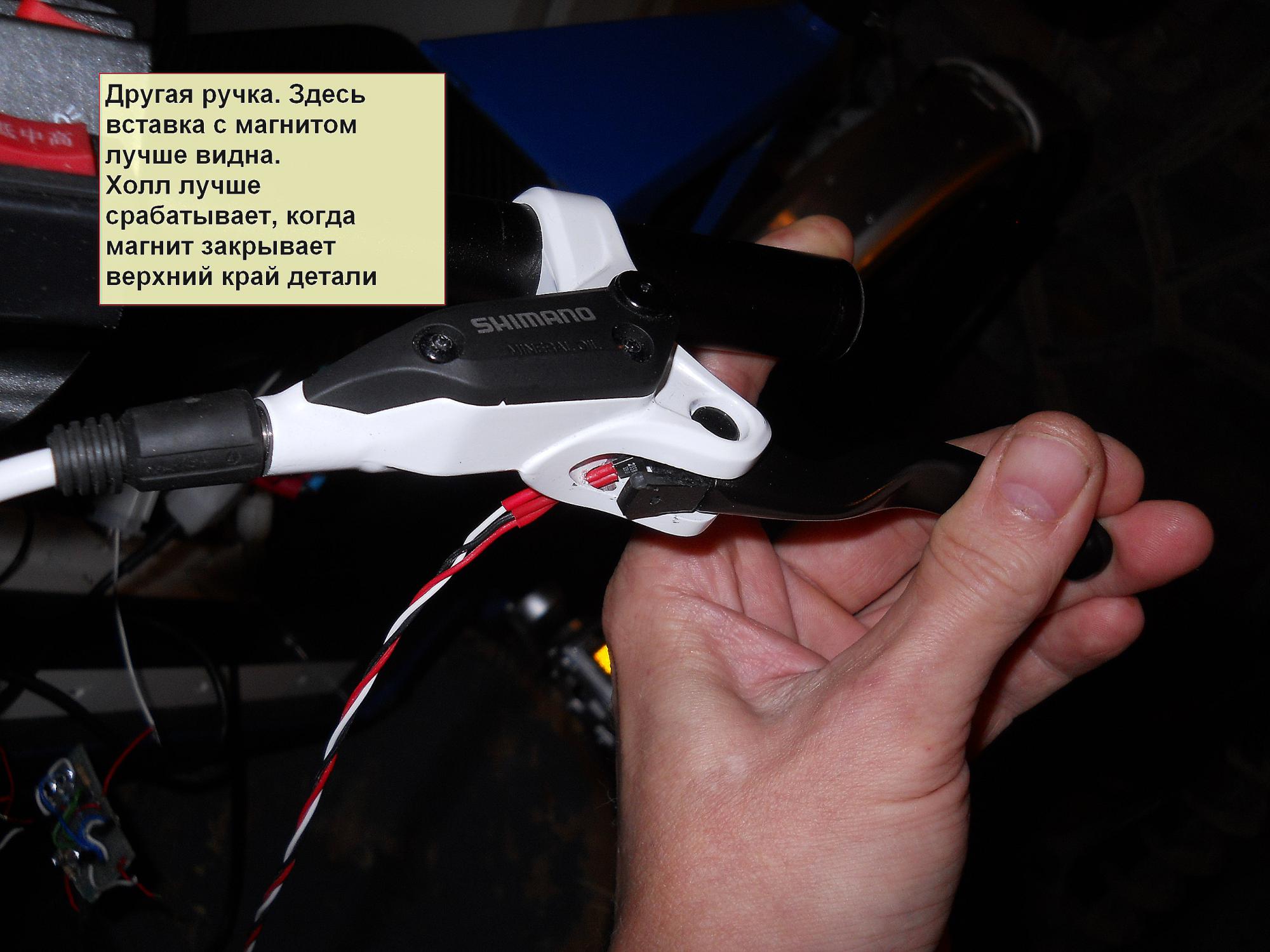

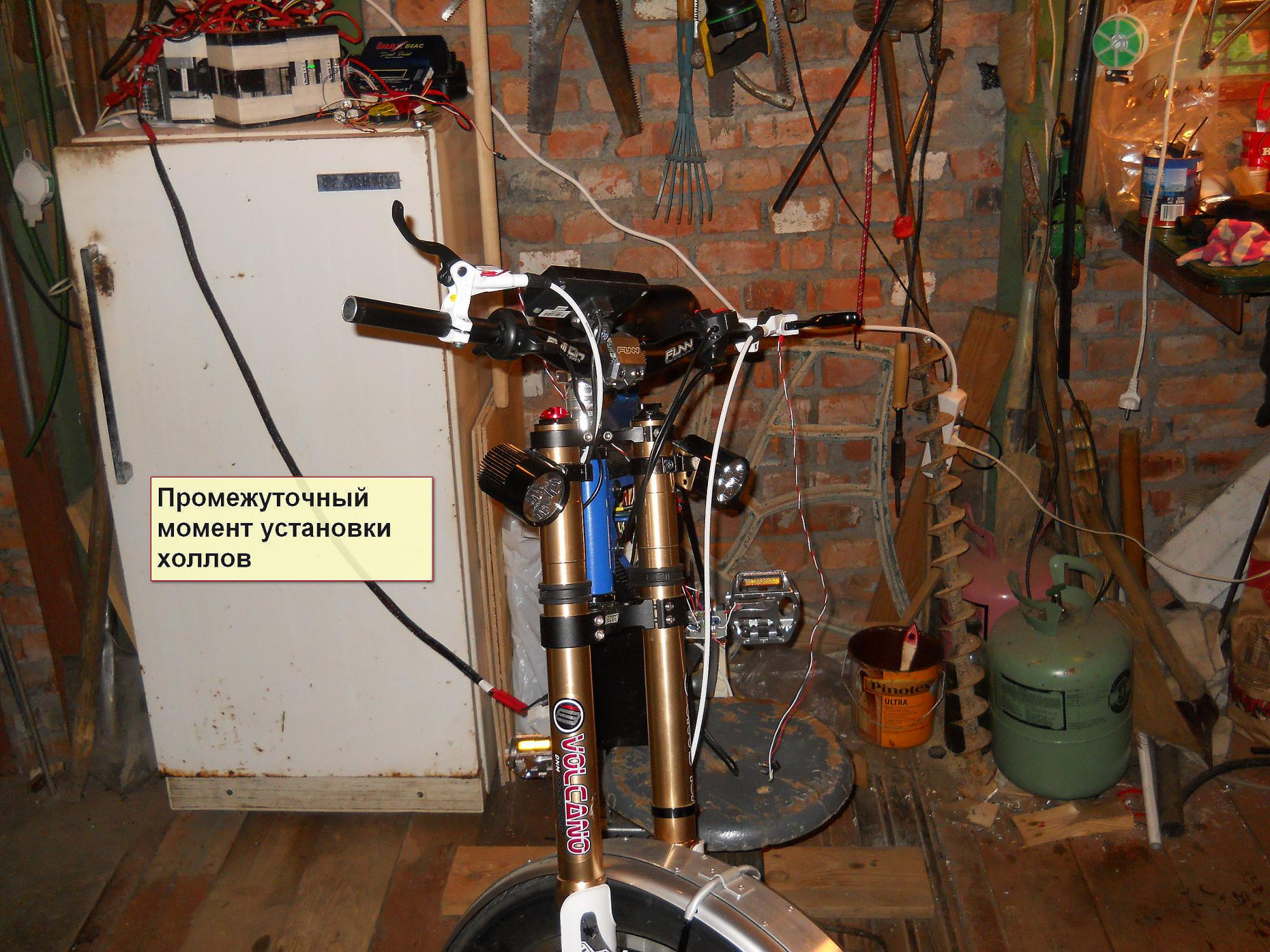

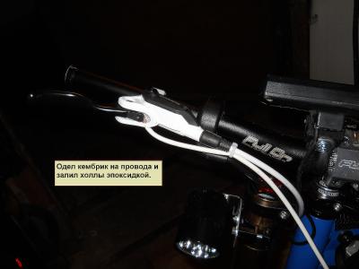

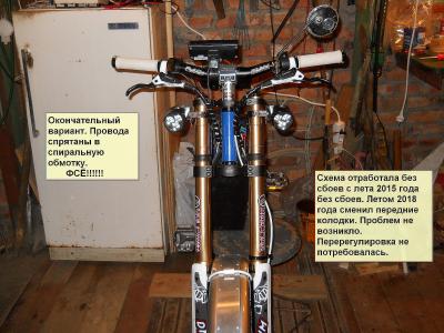

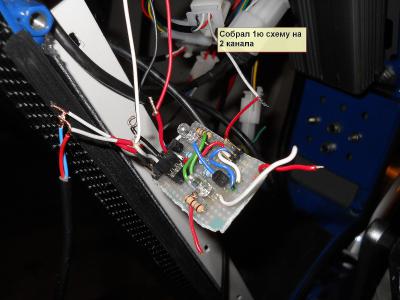

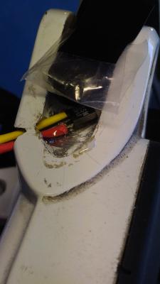

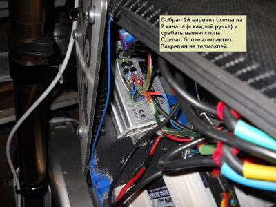

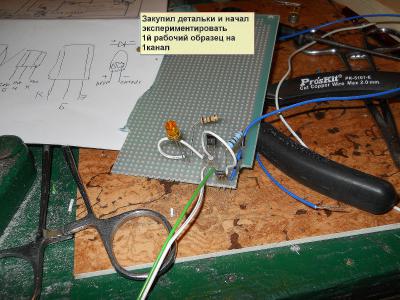

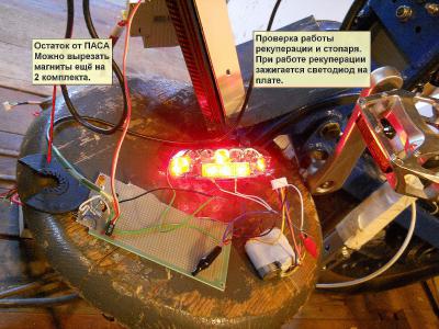

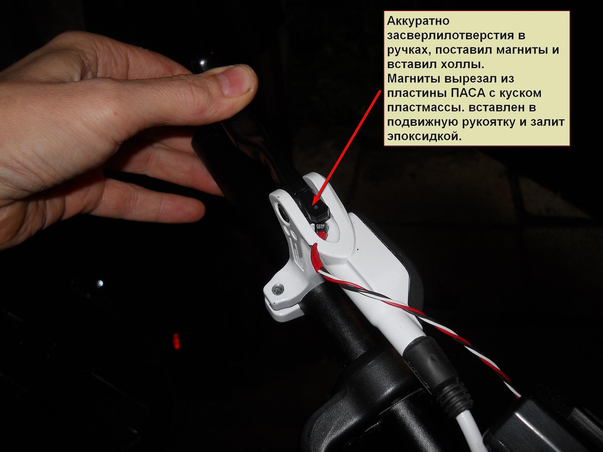

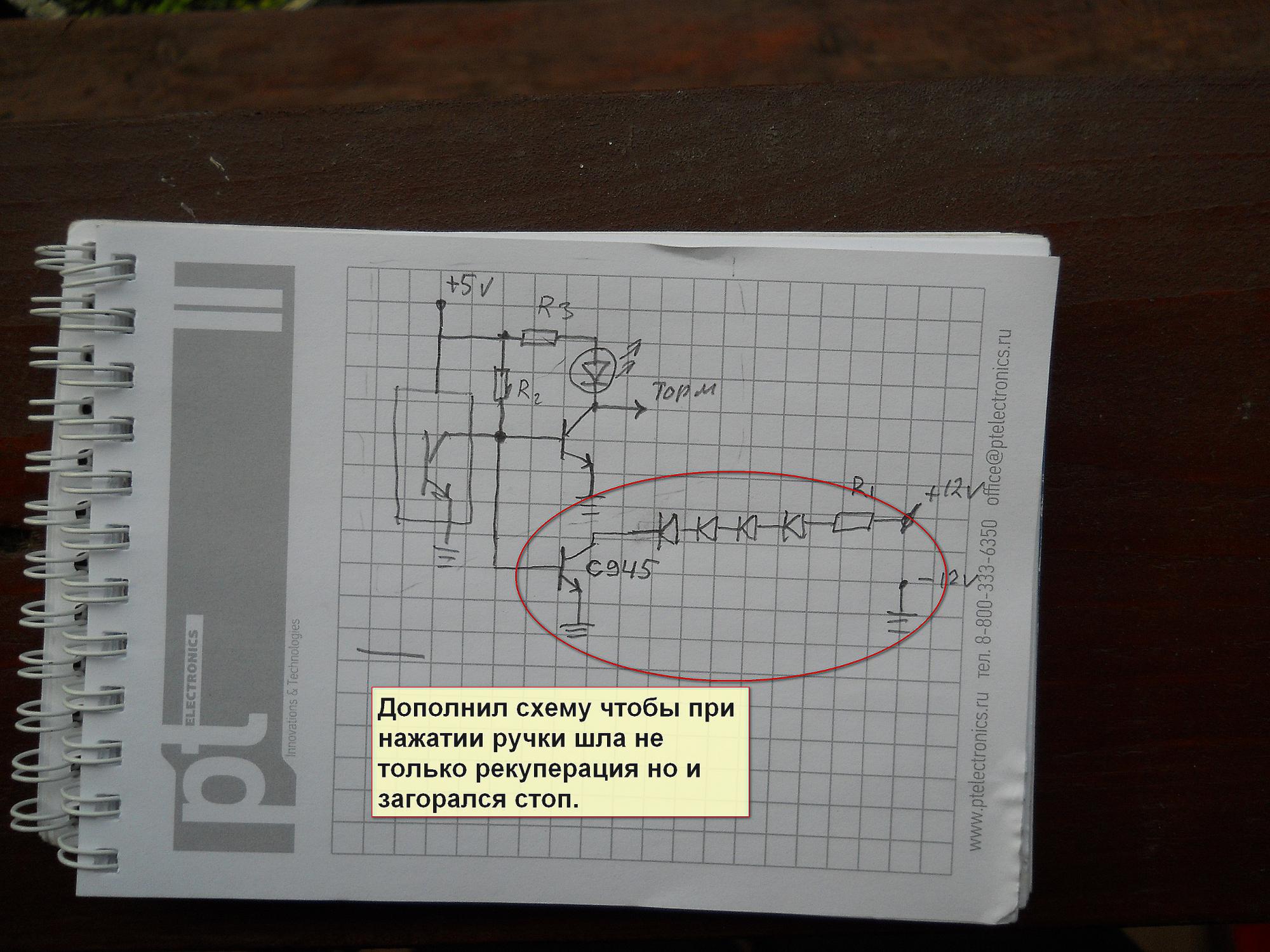

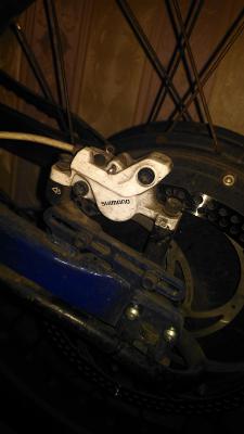

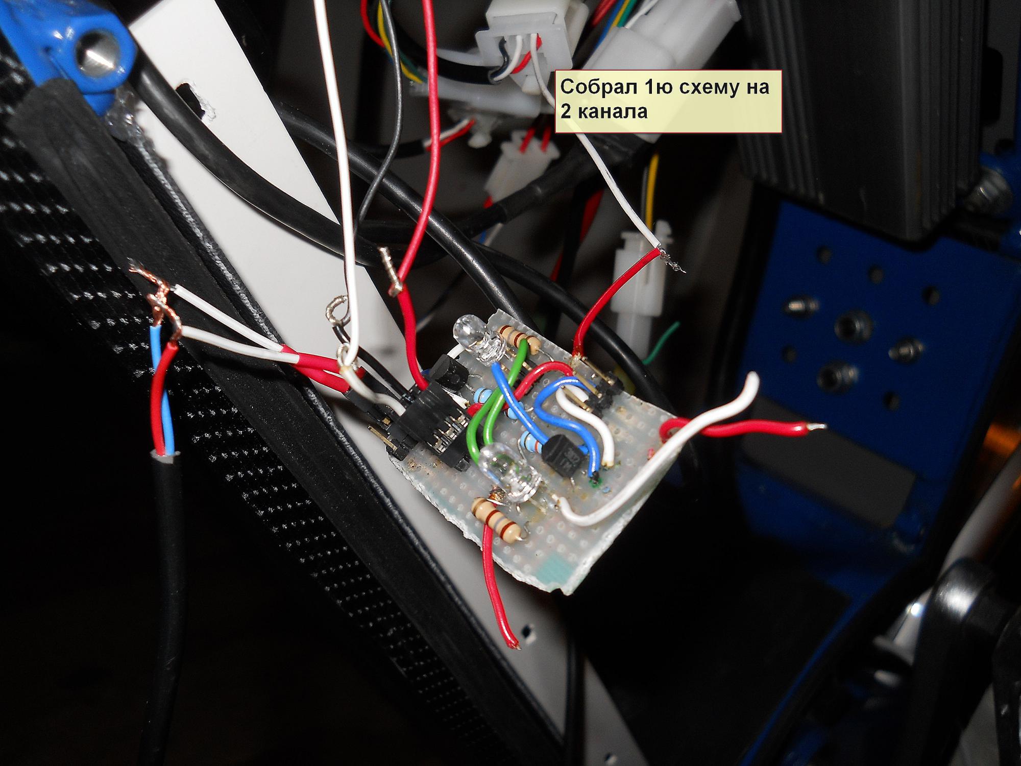

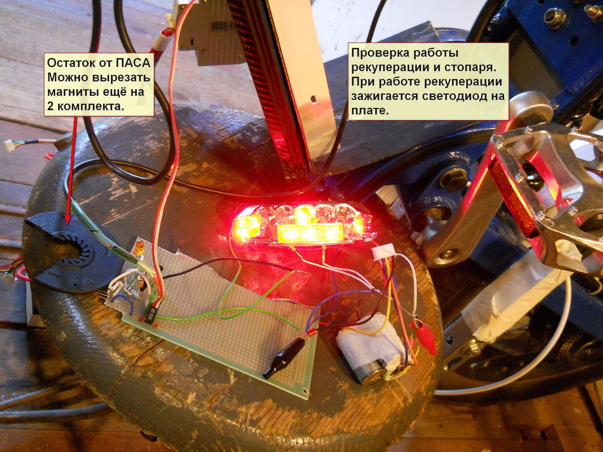

Тормоза (Шимановская гидравлика с холлами в ручках-самоделка) работают до сих пор, не разу не подвели.
Результат использования рекуперации- поменял колодки только в середине лета этого года. Плата на холлы и стоп- сигнал живее всех живых.

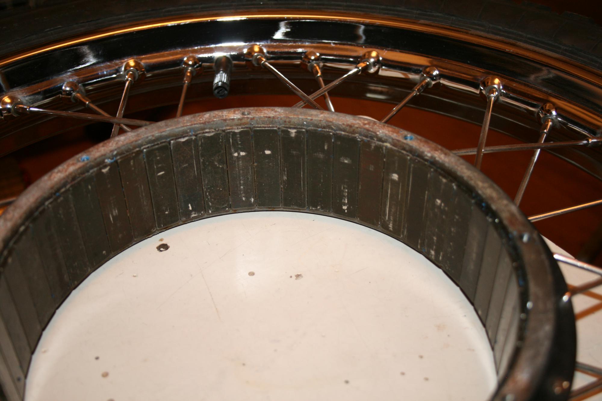

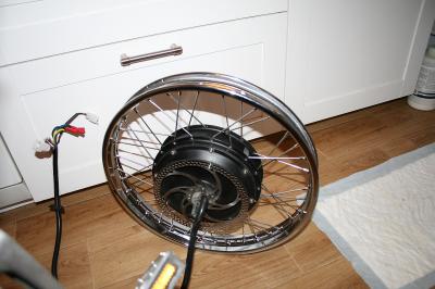

Теперь о главном, из за чего затеял разборку- замена обода заднего колеса (может и переднего для симметрии) Надо ставить мотообод. В вело 10G не влезет. У нынешнего отверстия под 12G пришлось рассверливать.
Какой обод искать 17 или 18 дюймов? На какой из них проще резину найти?
Ну и наверное надо ставить мотоседло. На вело на приличные дистанции тяжеловато ездить.

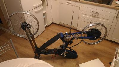

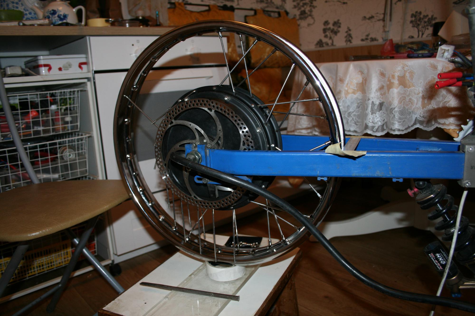

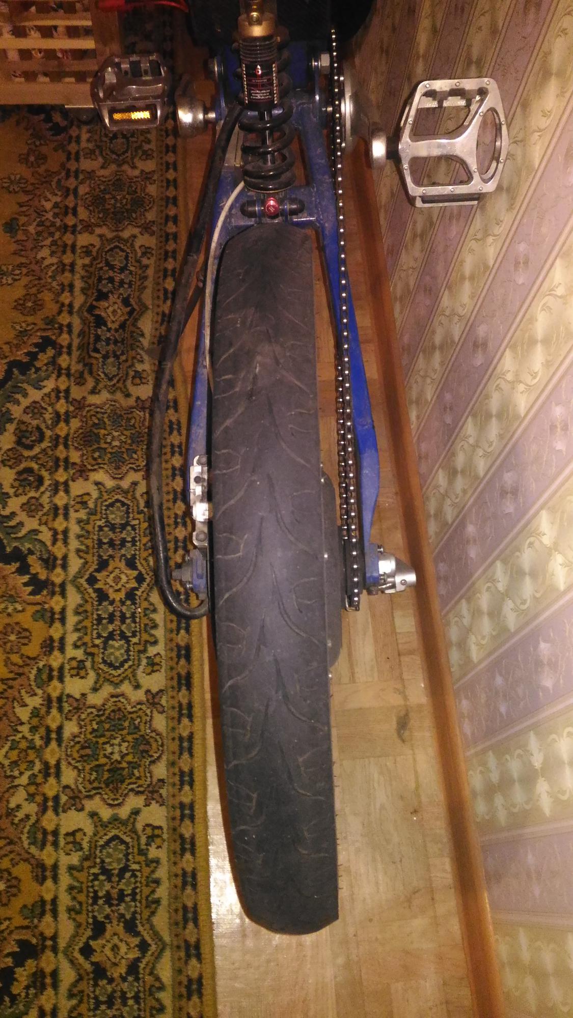

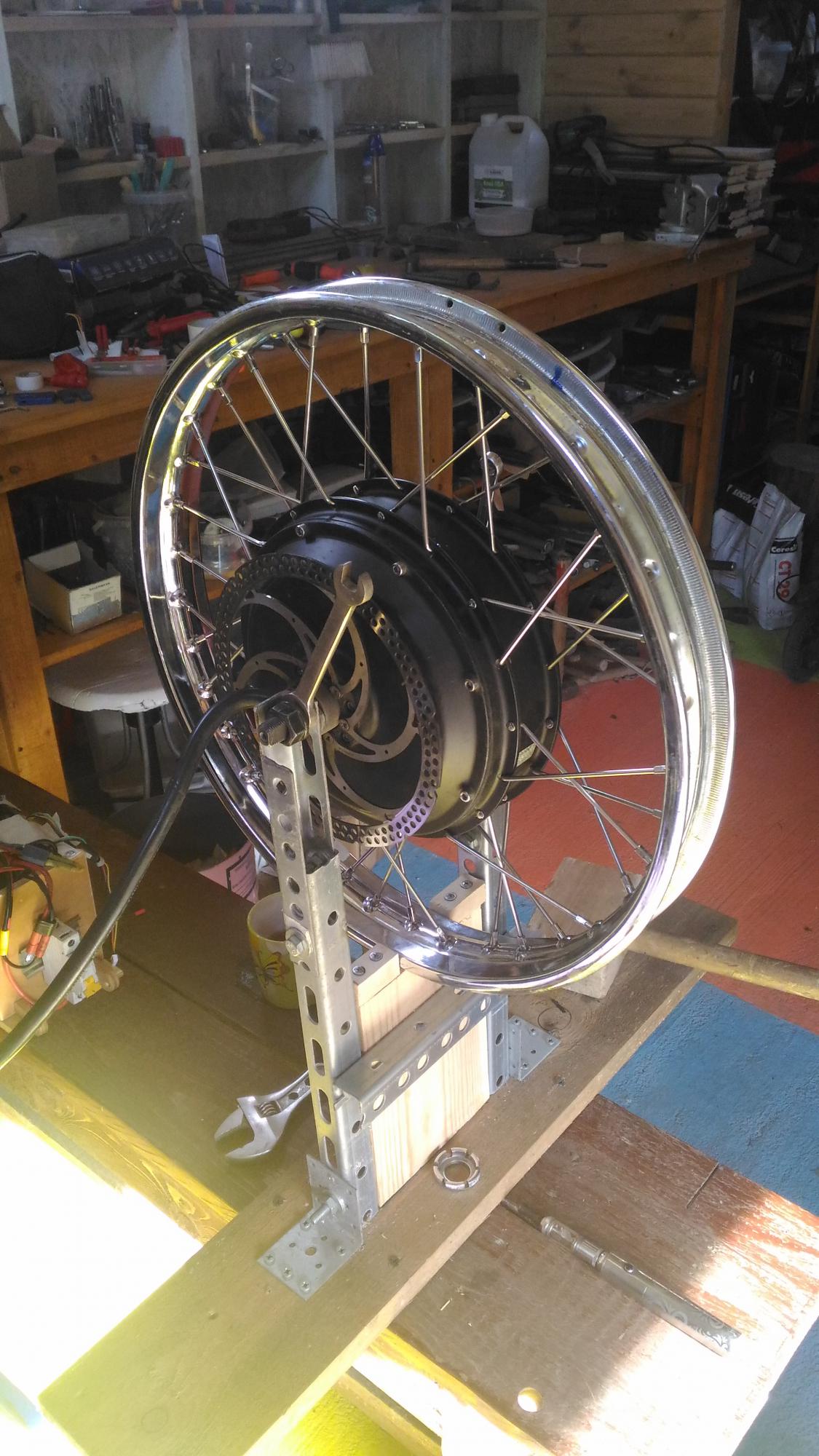

Ну вот, после непродолжительного перерыва на домашний ремонт продолжим.

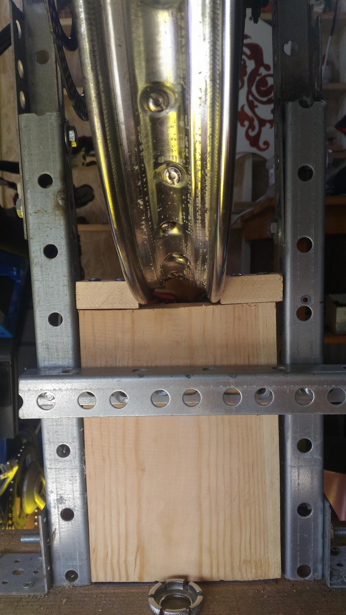

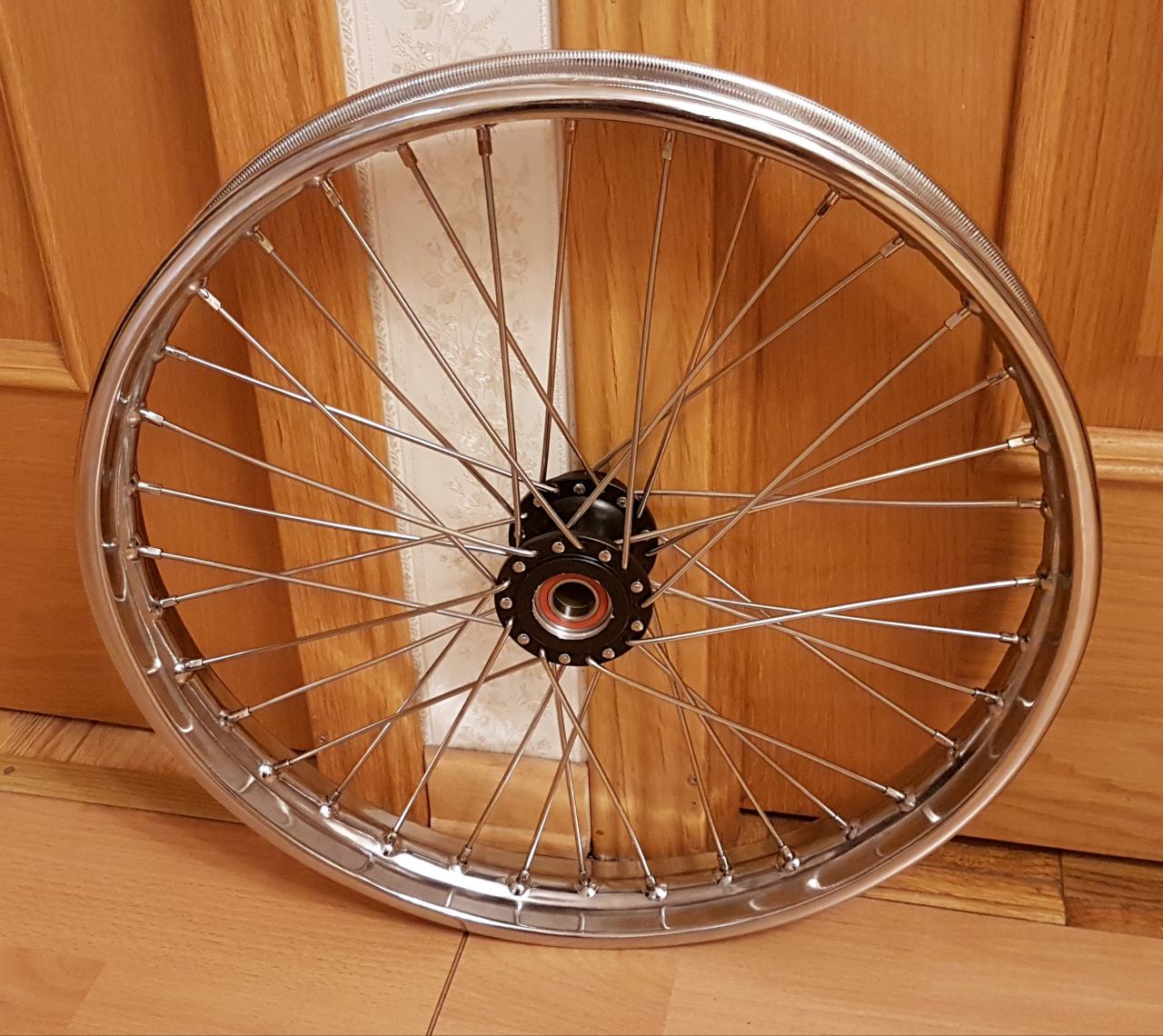

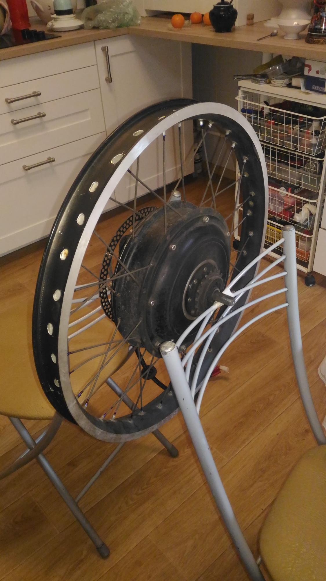

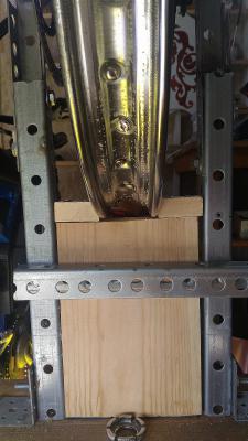

За прошедшее время закупил 2 мотообода на 18 дюймов. Буду менять переднее и заднее.
Снял заднее колесо. Станка у меня нет, пользуюсь подручными средствами.

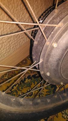

За 3 сезона спицы заржавели конкретно. Пришлось отмачивать. С ниппелей хромирование китайское слезло вообще.
В загашнике нашёл спицы 12G на 135мм, прикинул как встаёт новый обод.
Заодно померил на живую какие надо искать.
Линейка не катит, не точно. Перемерил циркулем.
В идеале надо искать 10G на 116мм. 12G ниппеля проваливаются. Подкладывать шайбы не хочу. Нагрузки не детские.
Нашёл видео от веломастеров- спицовка мотоспицами. От какого мотоцикла не сказали.
На Али ближайший размер- 120мм, длина резьбы-5мм.
В Питере есть одно предложение- 10G на 114мм.
Постоянно на нестандарт попадаю. Мне ещё зонт делать надо чтобы колесо по центру нормально встало, а это 3-4мм.

Цитата: karlson041067 от 09 Нояб. 2018 в 13:54Тормоза (Шимановская гидравлика с холлами в ручках-самоделка)
подробнее!
karlson041067
[user]Rjkz[/user], В теме Геркон на ручку тормоза года 4 назад
https://electrotransport.ru/index.php?topic=7620.msg626601#msg626601
Если мало информации будет, могу развернуто, почти пошагово. описать. Даже фотки остались.
Rjkz
Цитата: karlson041067 от 04 Янв. 2019 в 11:14сли мало информации будет, могу развернуто, почти пошагово. описать. Даже фотки остались
ДА!
karlson041067
[user]Rjkz[/user], Специально для Вас слайдшоу.

Продолжим. Поиски закончились, началось ожидание.
Втулка под 10G спицы (36) под ось 20мм на промах беру у Михаила,
Обод 1.6х18 дюймов уже лежит,  https://e4bike.ru/collection/zapchasti-velo/product/stalnoy-moto-obod-36-otverstiy
Спицы нерж 200 мм заказал на Алиэкспресс. https://ru.aliexpress.com/item/JQORG-Spokes-10G-Diameter-3-2mm-National-Standard-E-bike-Spokes-Material-304-Stainless-Steel-J/32797401750.html?spm=a2g0s.9042311.0.0.17c533edQ4C5Z0
Как то так.

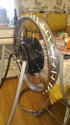

Да, заднее колесо- 1.6х18 дюймов 3х витковая крошка, спицы 10G 115мм- заказал в маленьком китае.
Пока делал ремонт, пришло мотоседло от Позитива и кожух для контроллера.
karlson041067

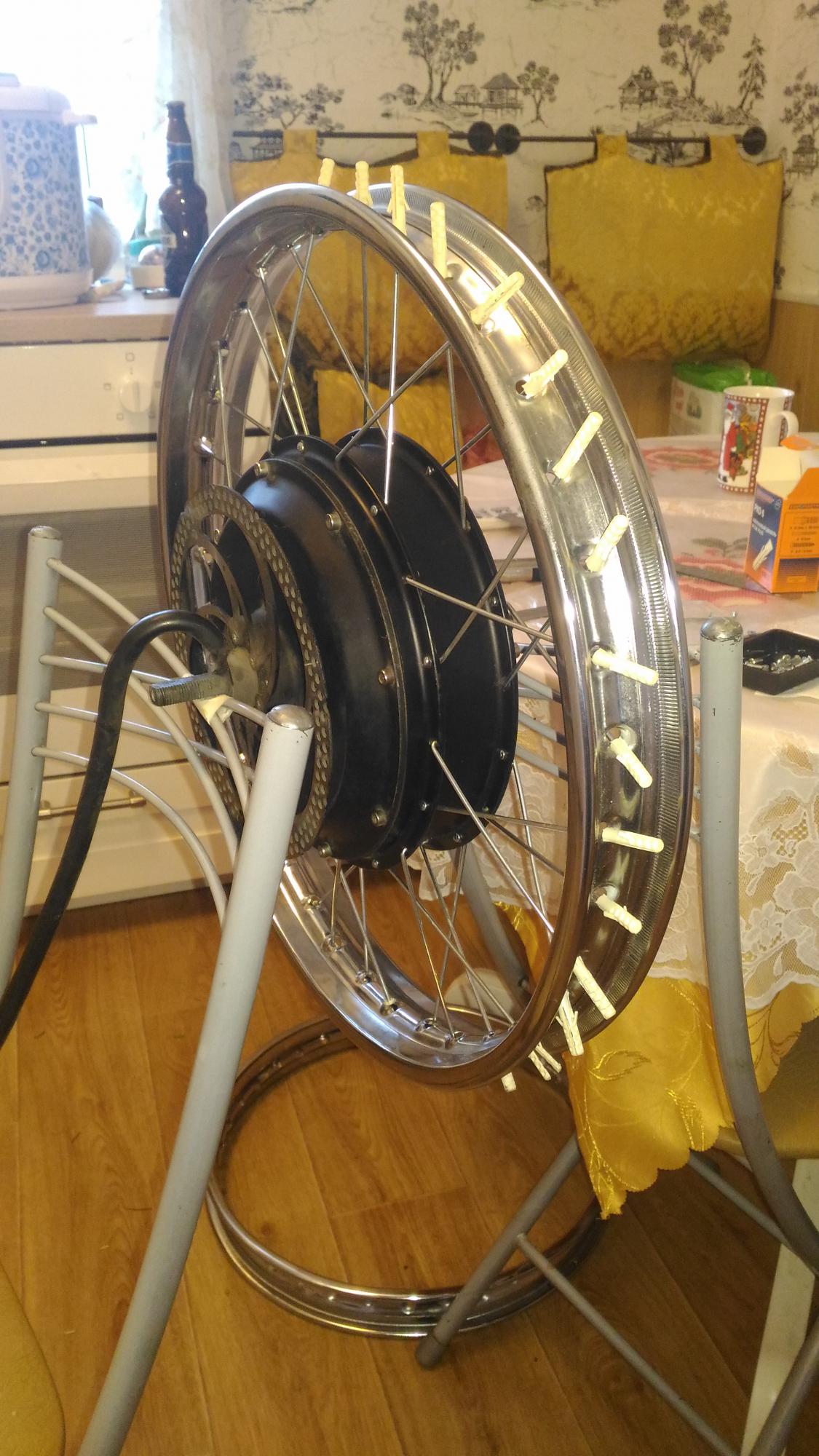

Продолжим. Все заказанные части пришли, начал собирать потихоньку.
Переднее колесо заспицевал Михаил. Втулка его производства на 36 спиц. Супер!
Заднее пришлось перебирать три раза- получается приличный зонт. Тянул, тянул, всё равно 5мм не по оси.
Мотоседло с помошником.

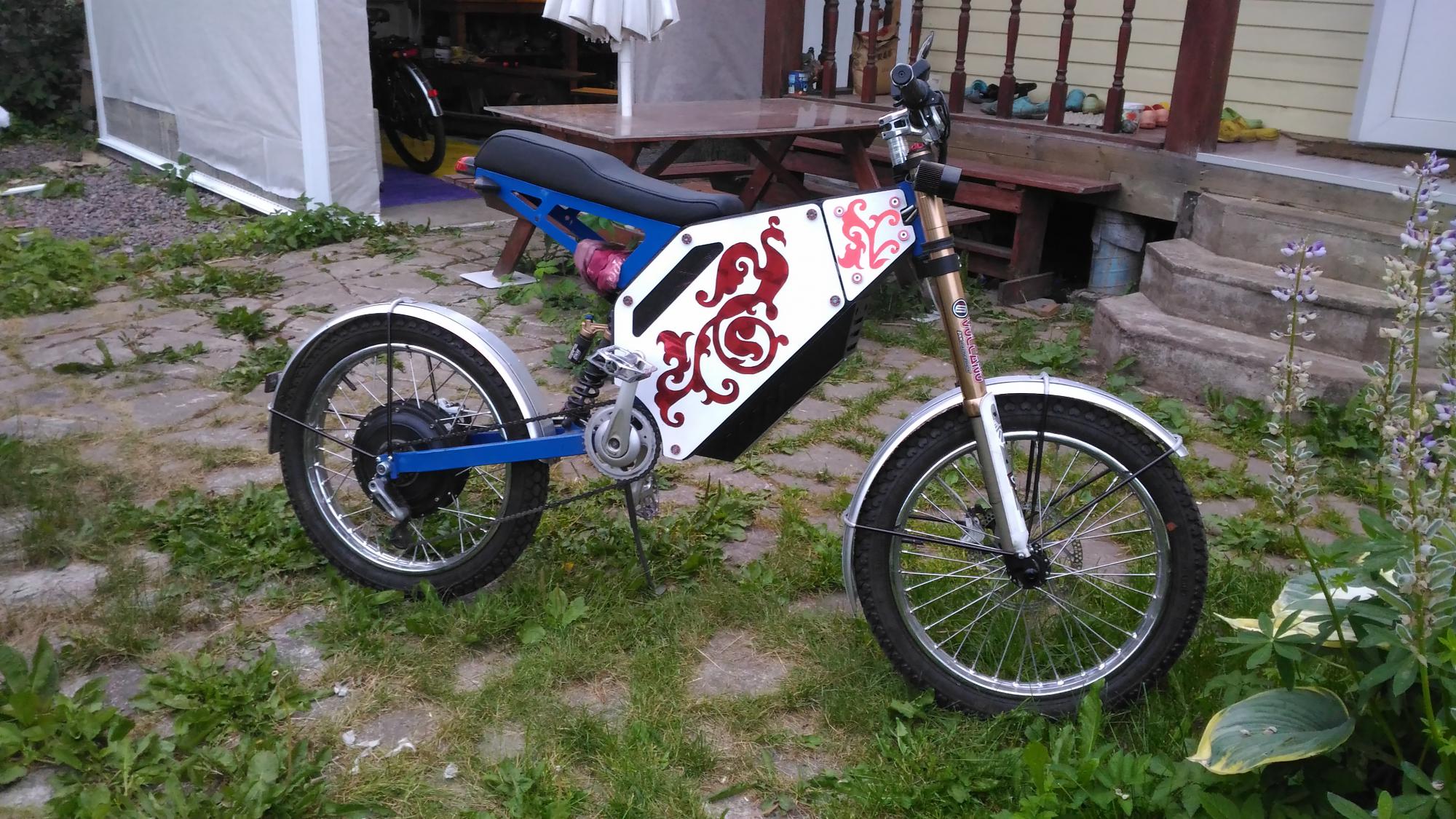

Времени прошло много и можно подвести некоторые итоги.

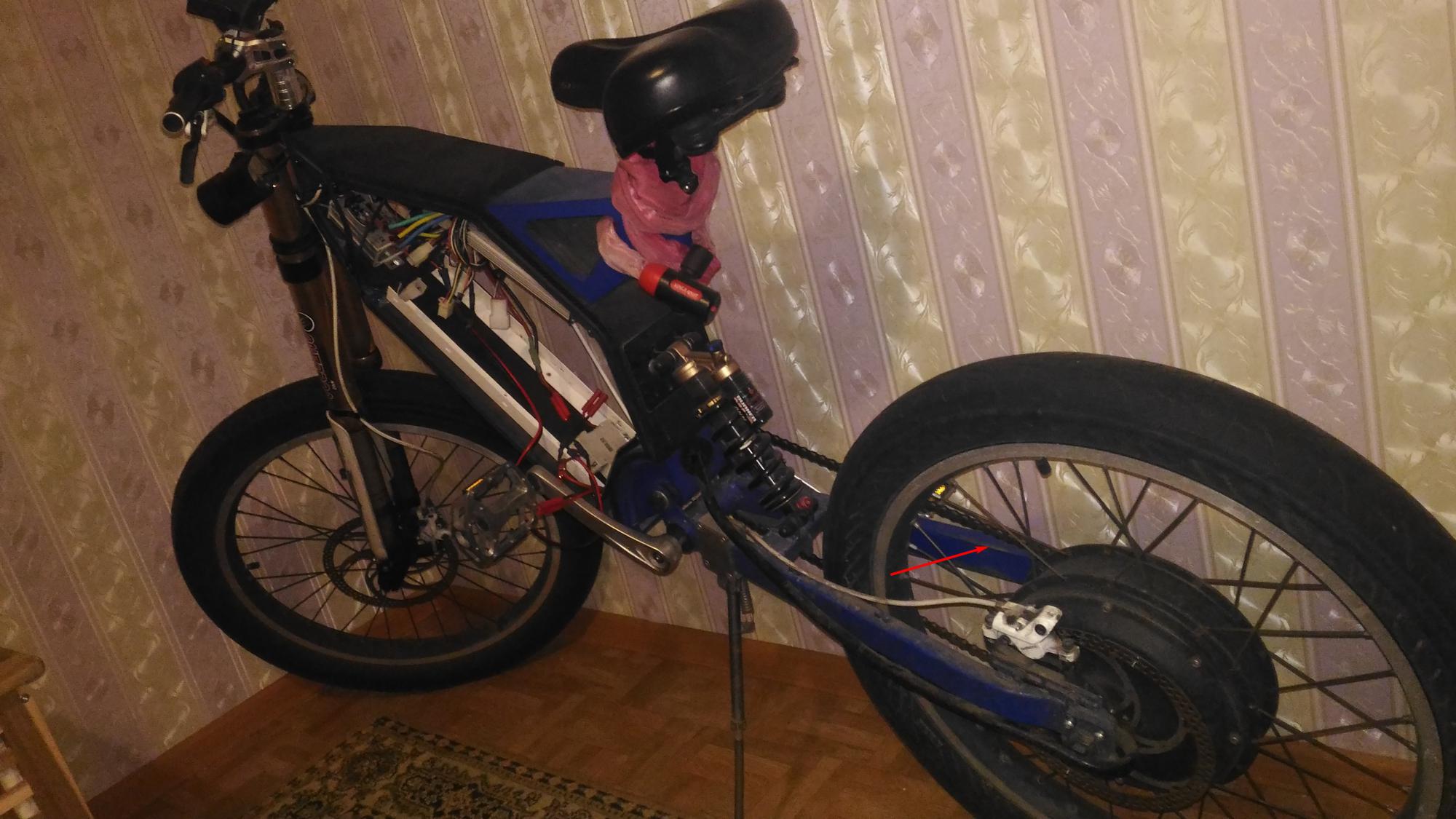

Немного забегая вперёд скажу- велик собрал, он ездит.

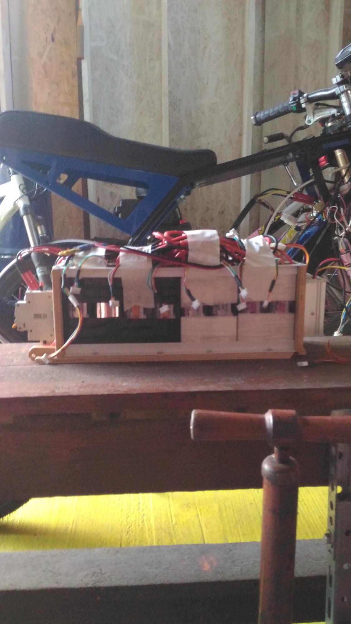

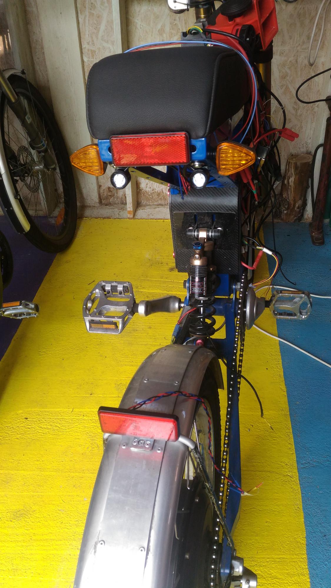

При переделке ввёл несколько усовершенствований как то:

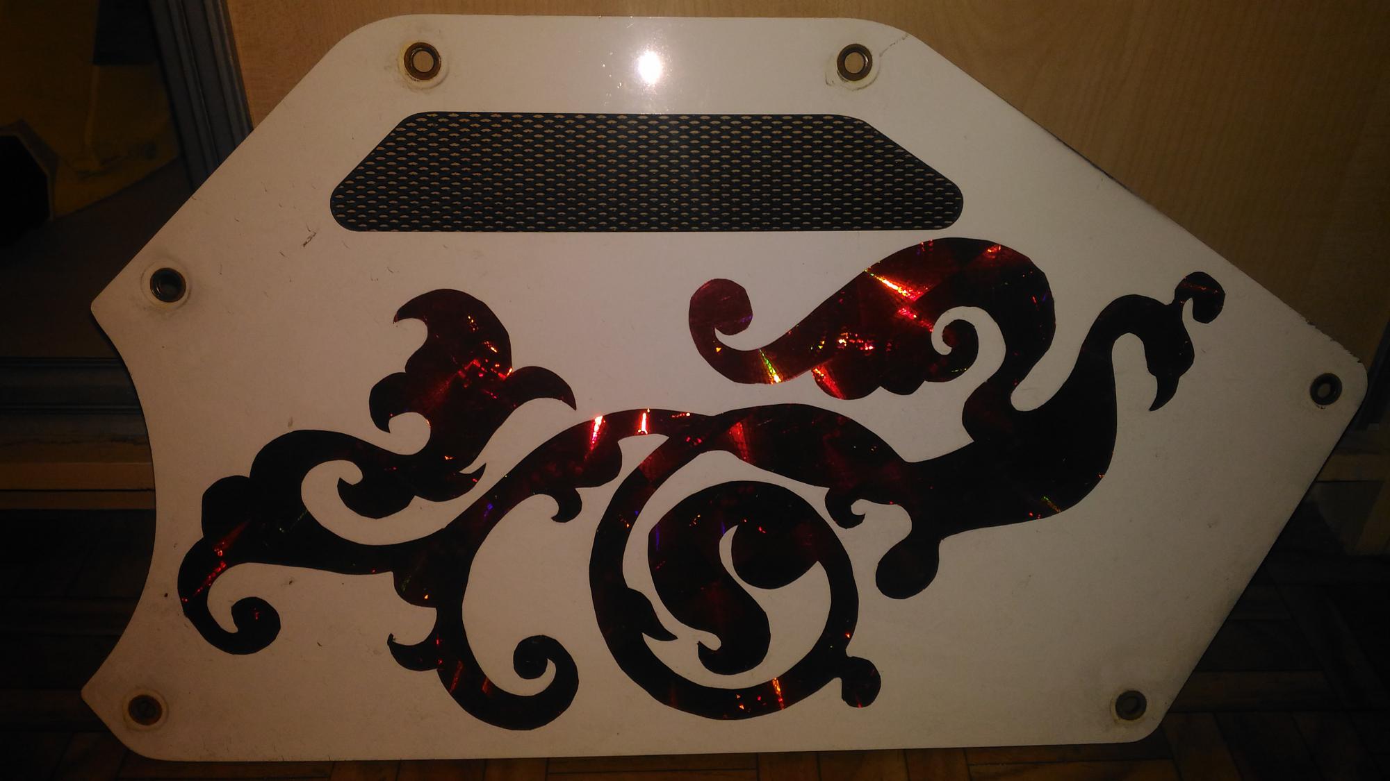

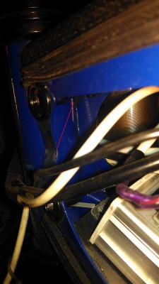

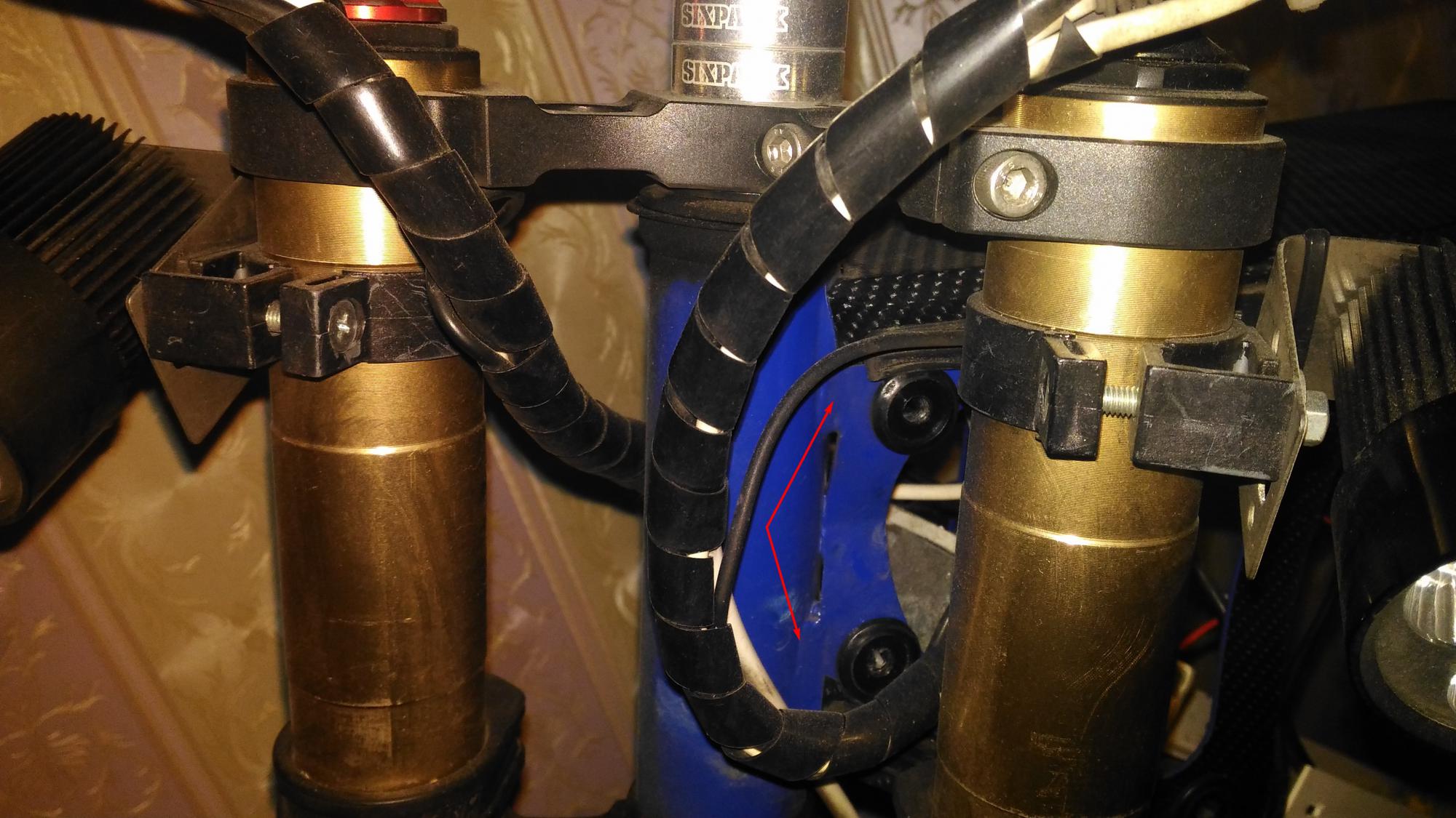

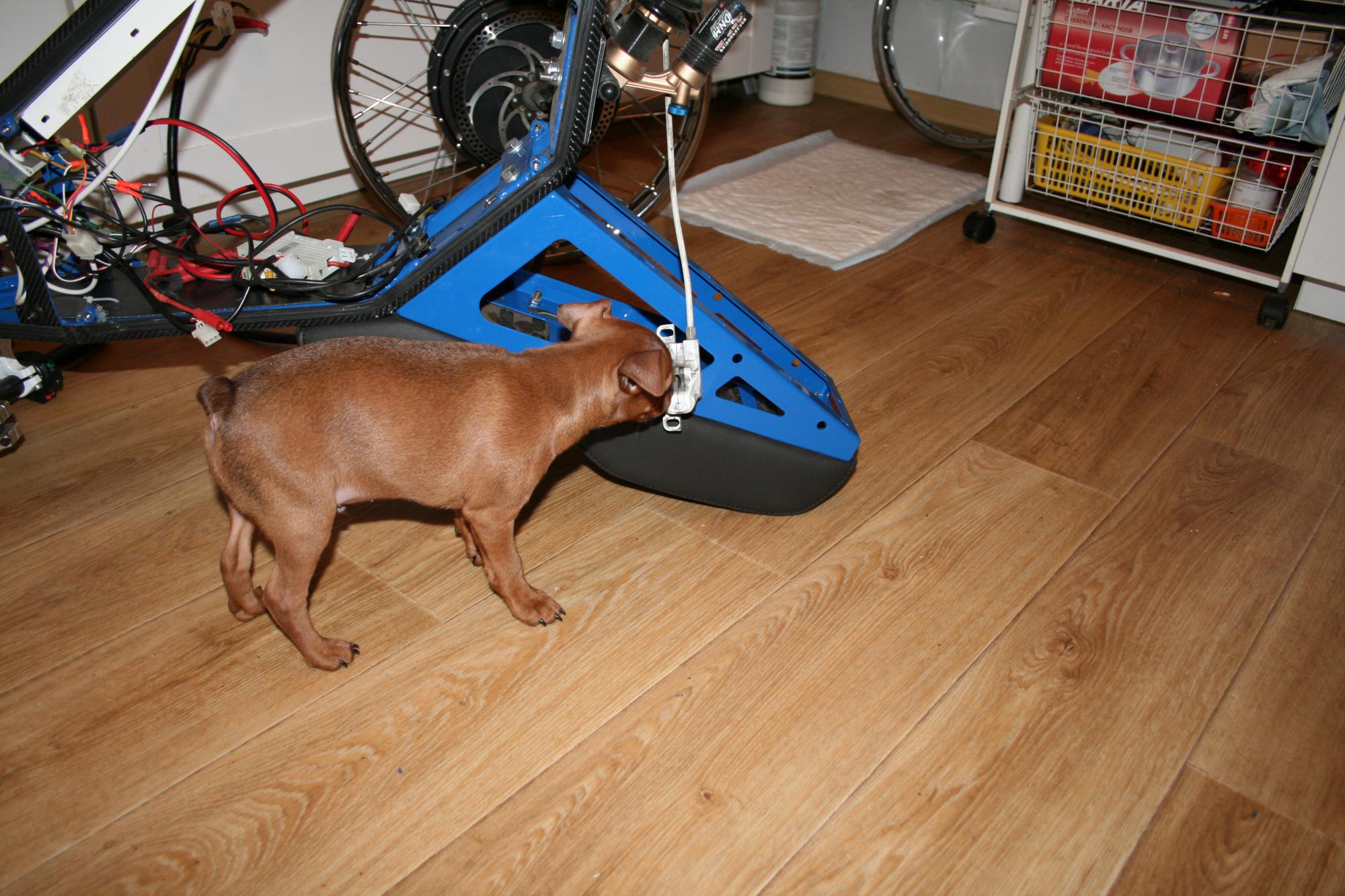

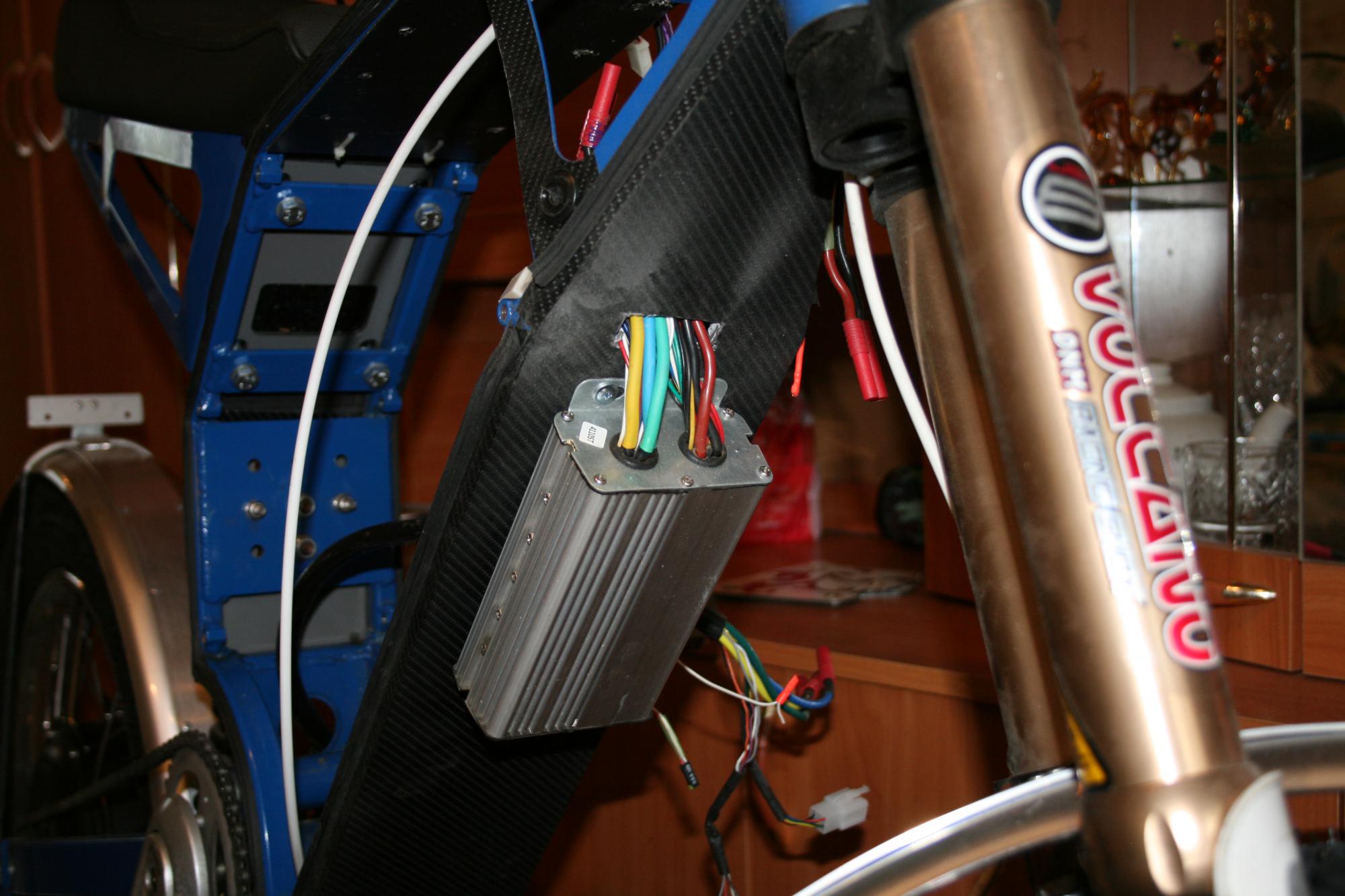

Вынес контроллер наружу на всякий случай, а вдруг перегреется. Для этой цели был заказан у Позитива короб под контроллер. Вывод проводов сделал не через низ, у каретки, а в верхней части, ближе к рулевому стакану. Кожух на это рассчитан не был, но примастрячил. Проводов от контроллера еле хватило по длине.

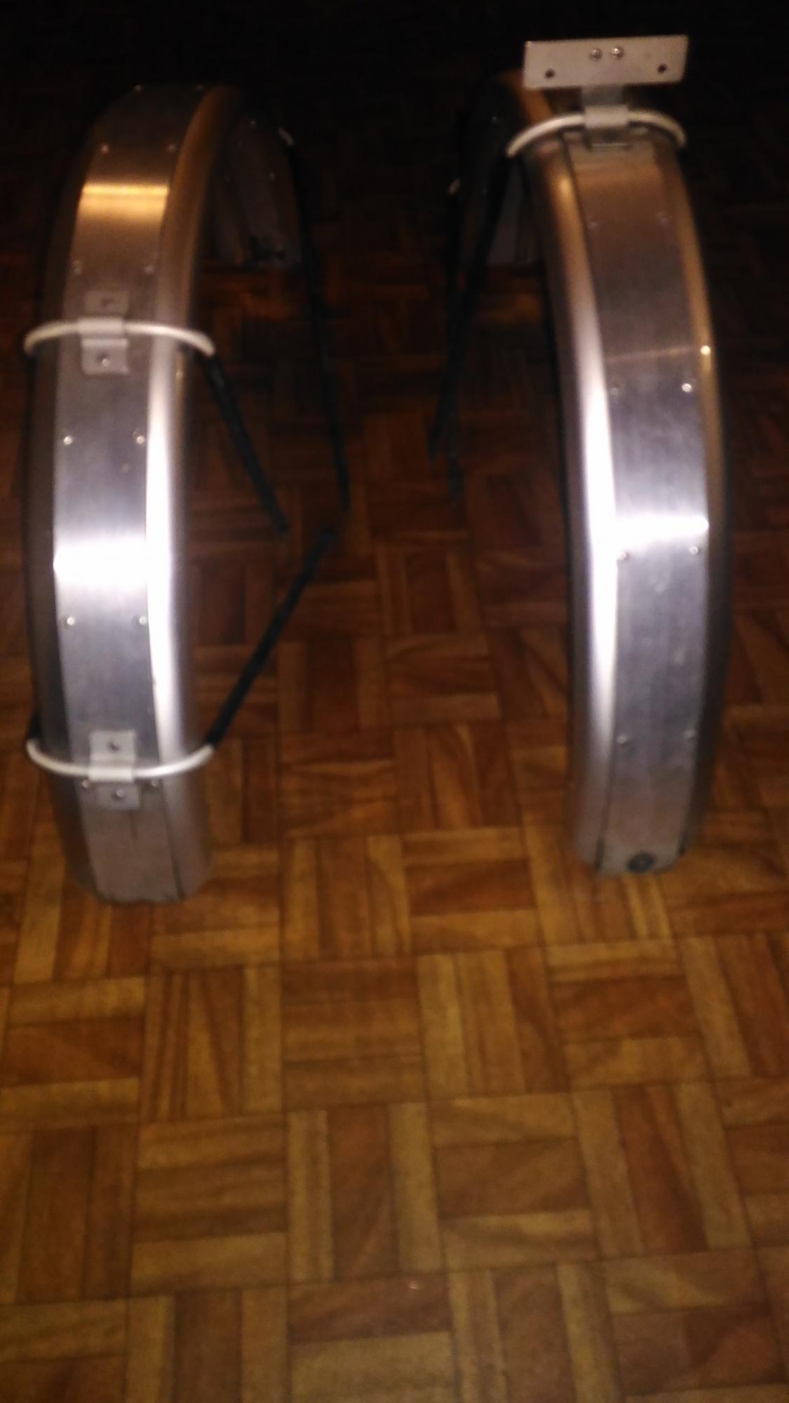

Крылья на старых штангах смотрятся отвратно. Пришлось укорачивать.

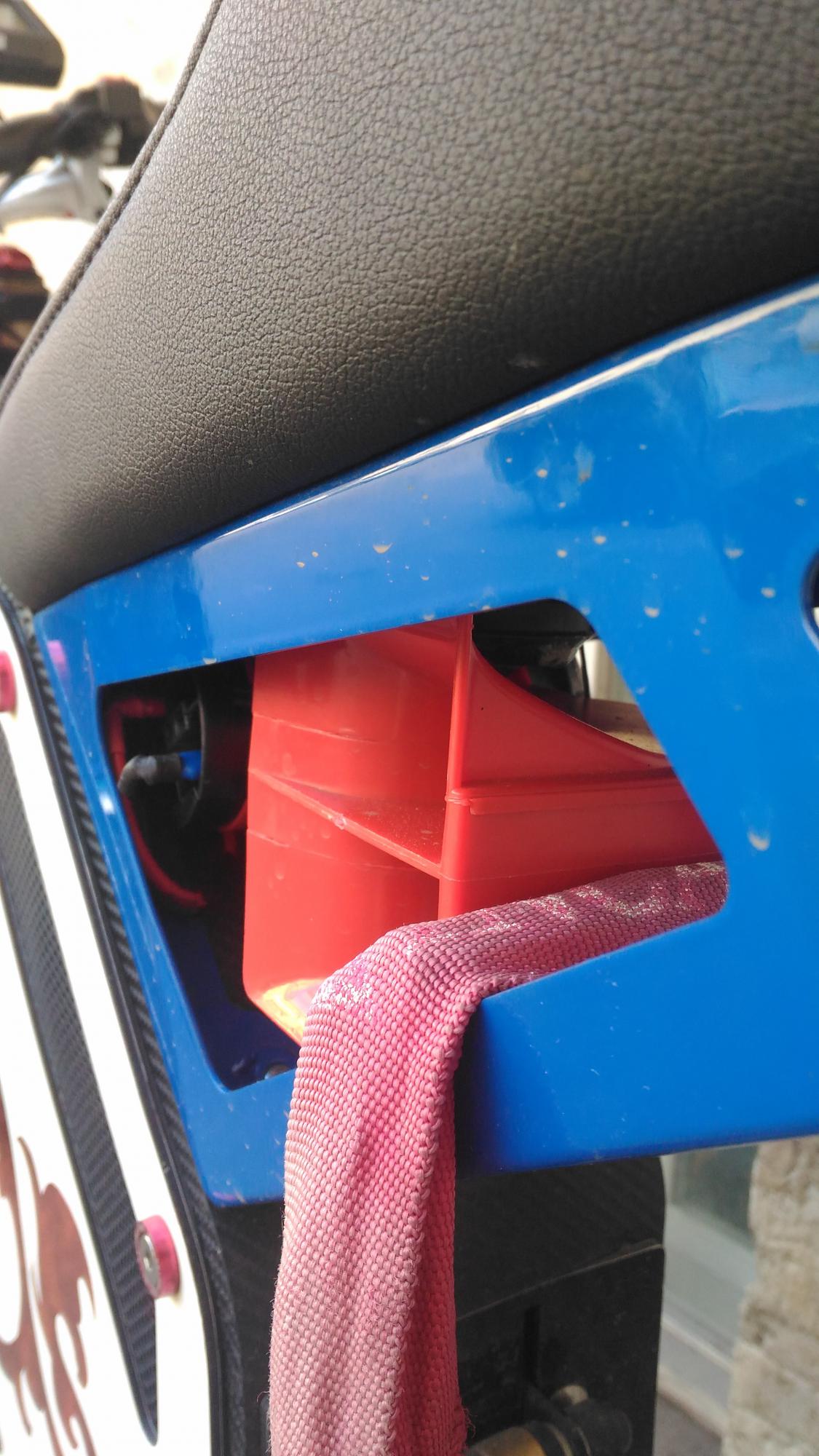

Собрал подставку под батарею, чтобы сразу всю вытаскивать и чтоб внутри не болталась. Запихнуть в корпус получилось с матами и с третьего раза.
Пока перегонял до дачи своим ходом, достало биение заднего колеса. По приезде пришлось опять снимать, городить приспособу и перетягивать.
Правильно говорят: лучшее- враг хорошего. Из за переноса контроллера и установки подставки пришлось удлинять провода. Паять было лень, собрал на обжимах и радостный поехал.....Разогнался. 2км, полёт нормальный, на 3м начало подёргивать при полном газу. (холлы контакт, было 2 года назад).
Остановился, пошевелил разъём, и запахло палёным. Выпали силовые провода из соединительных обжимов. Один провод коротанул на плату, заведующую электротормозом. Инструмента с собой естественно минимум. Кое как заизолировал силовые, и тихой сапой на педалях поехал обратно.
Итог радостного заезда: все обжимы нах, и пропаять. На плате визуально сгорел один резистор, может и ещё что то прихватило.
В общем получил головняк по электрике. На плате сгорел один холл и транзистор.
Все обжимы пропаял и заизолировал. Электротормоз пока только на одной ручке, но работает.
Пока ковырялся с платой тормоза, решил прикрутить ещё и поворотники. Поставил релюху с Али, не понравилась. Не мигает, а мерцает. Откопал плату, которую паял пару лет назад. Её и воткнул. Подобная с небольшими изменениями стоит на лёгком веле. Запитывается от 48-50 вольт, работает на стандартные поворотники 12 вольт.
Теперь у меня весь велопарк с поворотниками.
Крылья переделал (укоротил стойки). Стопарь перенёс на сидушку, но мне не нравится как он выглядит.
Заказал на Али другой, а на заднее крыло повешу проблесковый стоп. Тоже заказал.

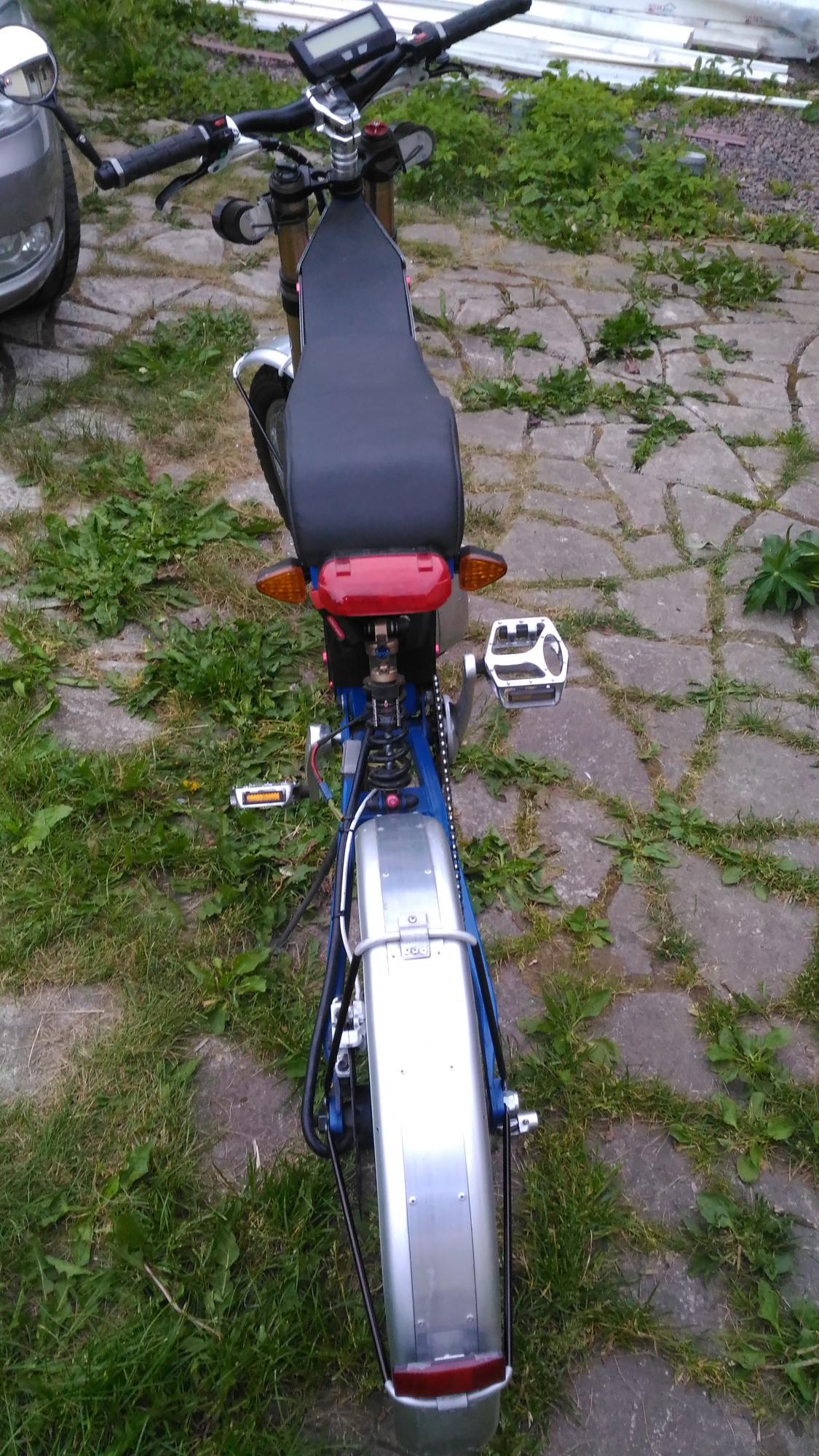

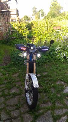

Сейчас велик выглядит так.
Из хорошего: улучшилась устойчивость и управляемость, с тяжёлыми колёсами идёт мягче, на скорости вообще песня.
Улучшилась приёмистость при разгоне, неплохо идёт накатом. Немного увеличился расход, но этого и следовало ожидать. Не критично.
На прямой в потоке на 120% выдал 78 км/час.

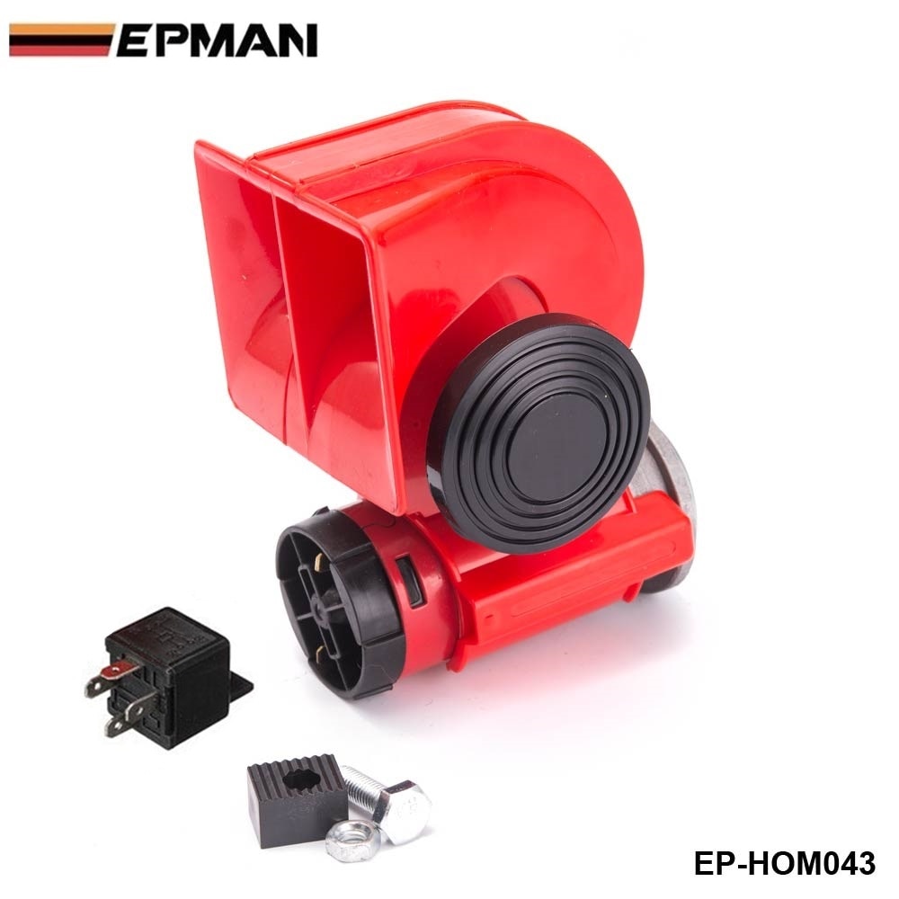

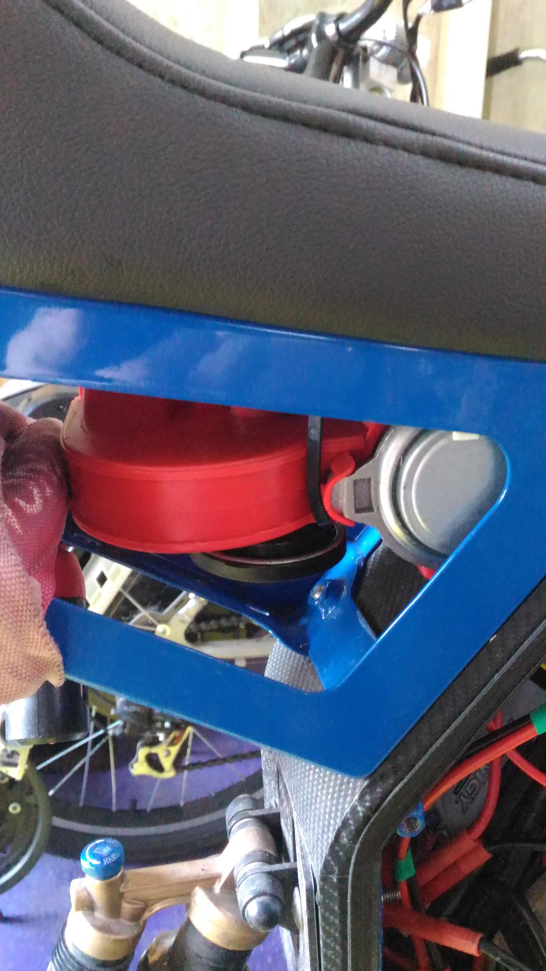

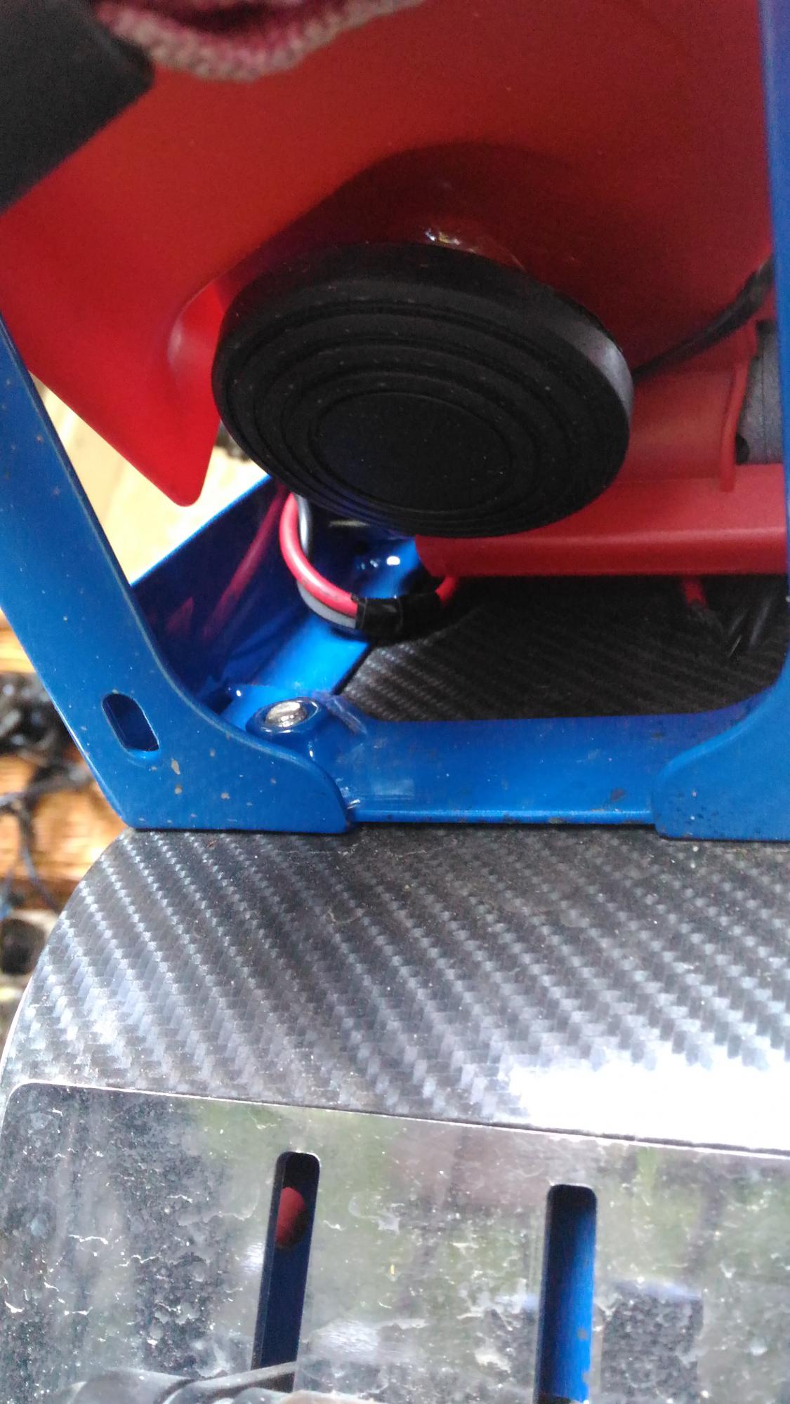

На горе слепым курицам и водятлам присобачил ГУДОК!
Закупал на АЛИ. Пролежал на полке год- некогда было.
Не обошлось без танцев с бубнами: Сначала он не хотел гудеть-обнюхал и.... нашёл дырку в корпусе резонатора.
Китайцы гады такой прислали. При пересылке пробить в ТАКОМ месте нереально. Заклеил.
Подключил к автомобильному аккумулятору-гудит!
Воткнул через дисишку(12вольт)- даже не крутит. Засада. По совету бывалых пользователей FAS_r7 подключил к 1й отдельной котлете. Гудит-заслушаешься.
Закрепил эту красоту под сидушку. В общем гудок партизанский  :-D

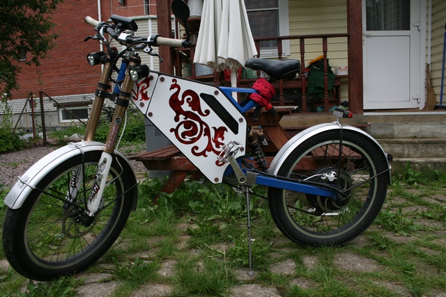

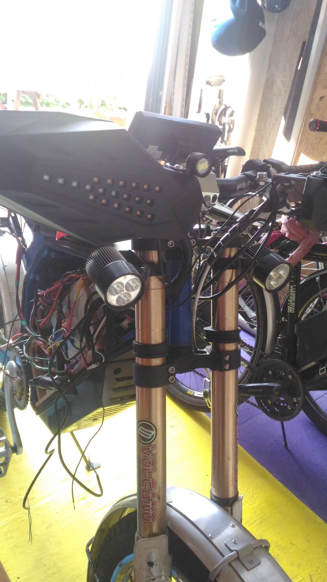

karlson041067
Отпуск прошёл не зря.

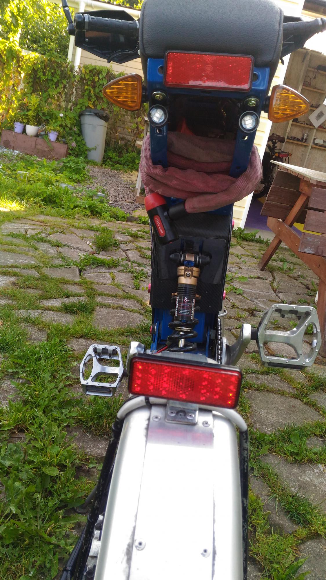

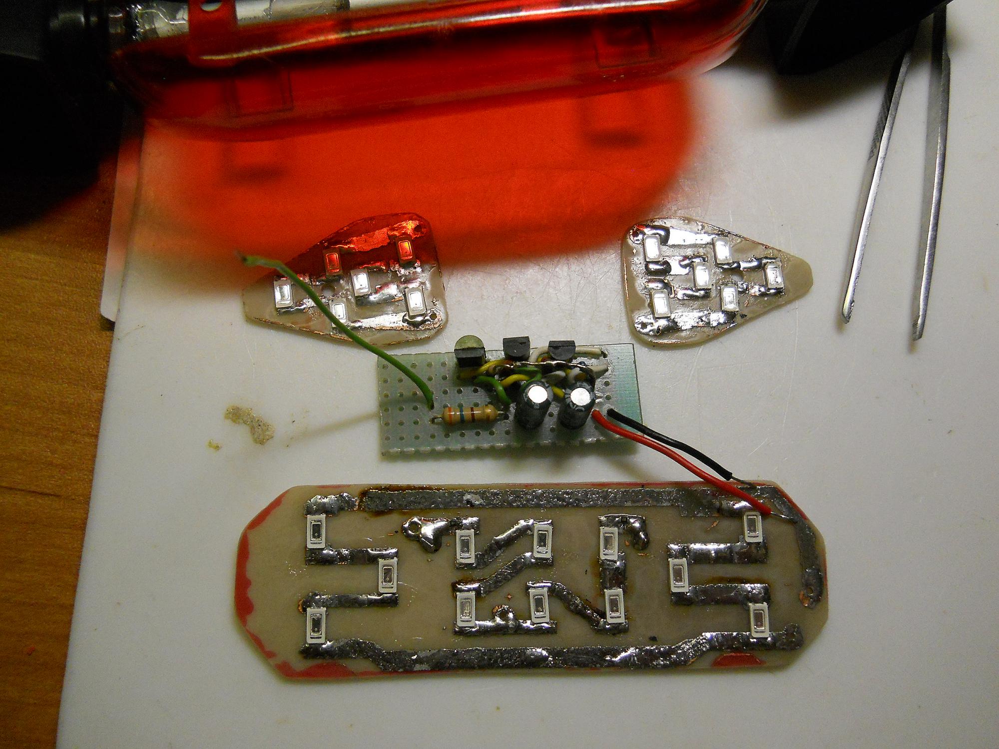

Пришли стопари https://ru.aliexpress.com/item/32811411850.html?spm=a2g0s.9042311.0.0.274233eduLDhLm, стробы https://ru.aliexpress.com/item/32832870215.html?spm=a2g0s.9042311.0.0.274233eduLDhLm и защита на ручки.
Выпендрился. Заказал с встроенными светодиодами и поворотниками. Выглядит неплохо.https://ru.aliexpress.com/item/32846275803.html?spm=a2g0s.9042311.0.0.274233eduLDhLm
Стопари решил ставить сразу оба. Больше света, лучше видно.

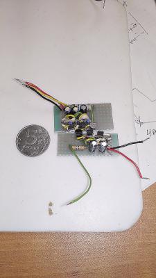

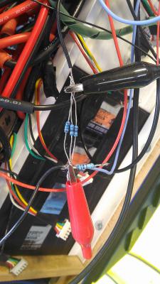

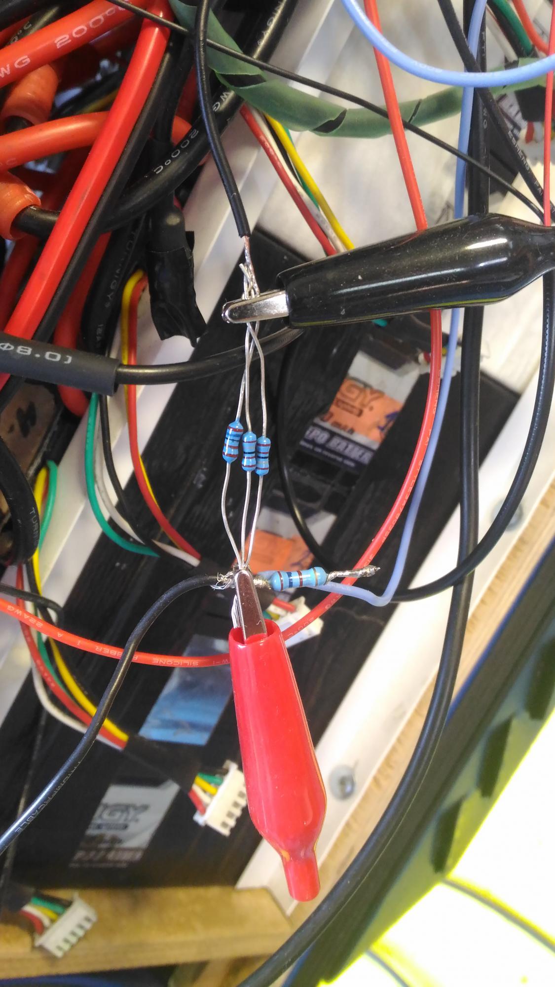

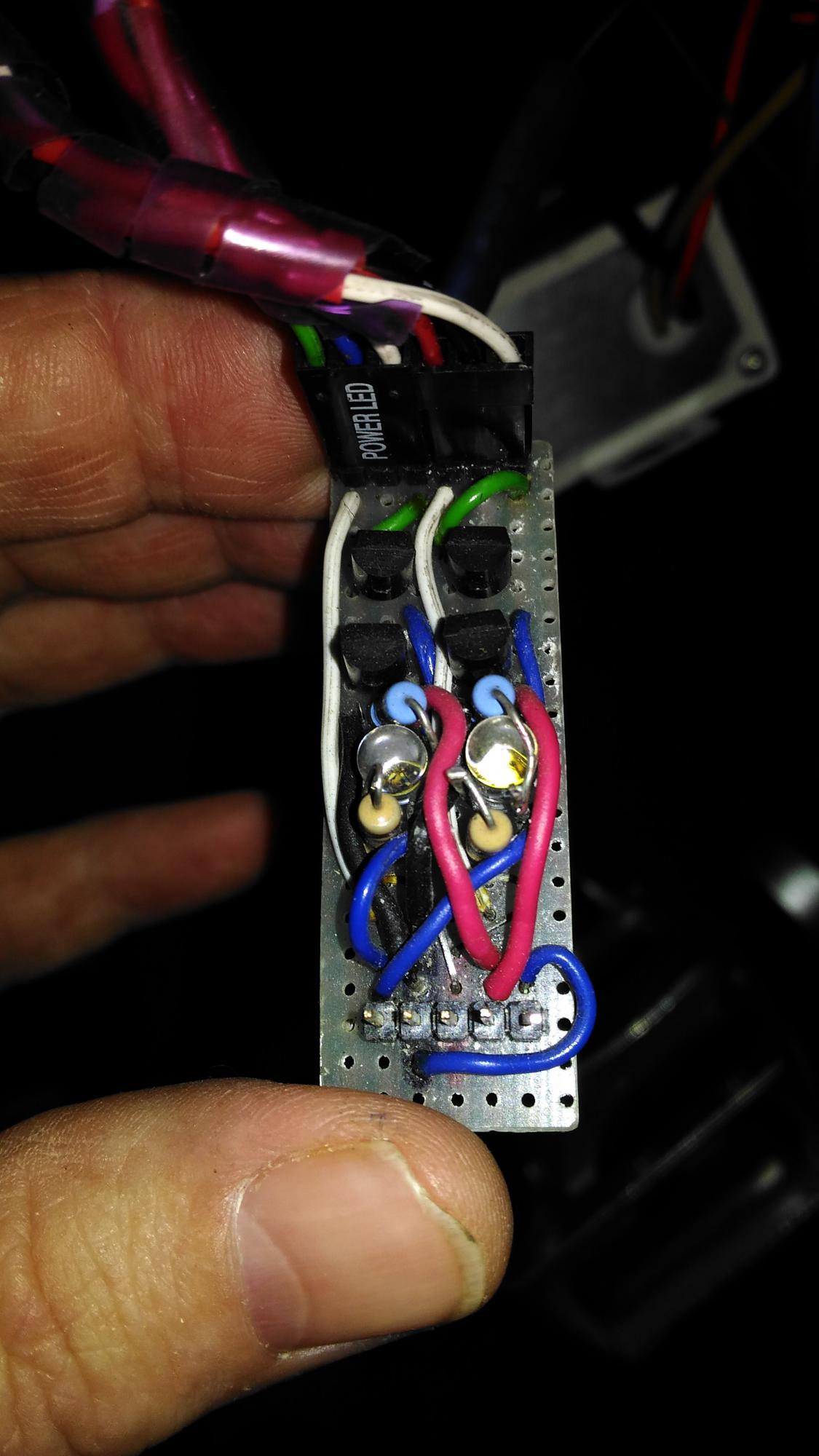

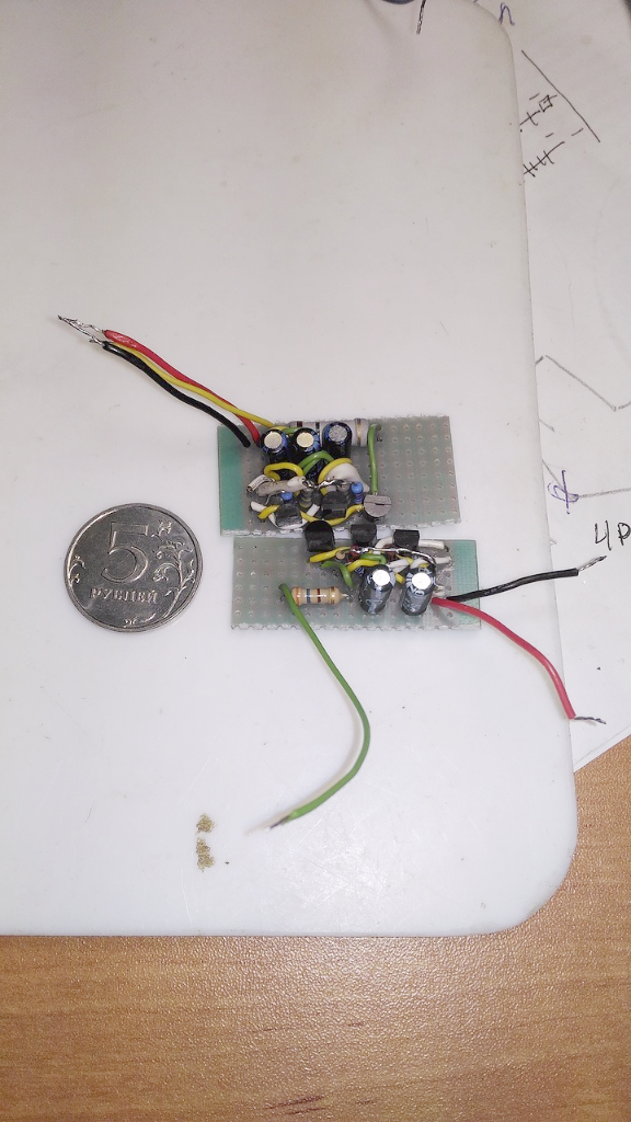

Сразу столкнулся с проблемой: коммутация у них через плюсовой провод (два плюсовых на габарит и тормоз). У меня схема тормозов с коммутацией через минус.
Пришлось переделать. Резистор на минус решает проблему. Чтобы сделать габарит, понадобилось порядка  900 ом. Набрал из того, что было в загашнике. Без резисторов- стоп.
Строб на тормоз работать не захотел, схема не тянет. Буду экспериментировать с транзистором помощнее.
Выковырял из ручки тормоза сгоревший холл, вклеил новый.
Обе ручки работают как надо.

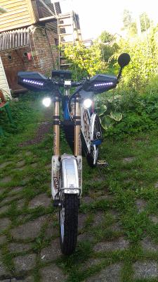

Защита оказалась суперской! При включенной полной иллюминации вид серьёзный. Встроенные светодиоды- это только как габарит. Как ближний свет использовать не стоит. Зато поворотники видно издалека.
Прикрутил к защите белые стробы. Света вроде и немного, но в пробке машины раздвигает.
Осталось разобраться с стробом на тормозе и как то упорядочить кучу проводов.
Пока собрал в страшненькую косу. Буду думать.
karlson041067
Результат апгрейда.

DragonTM
karlson041067
[user]DragonTM[/user], Сейчас всё запаяно намертво и собрано в клубок, через месяцок полезу- запутаюсь. Надо как то упорядочить и собрать на единый комутатор (как на машине)

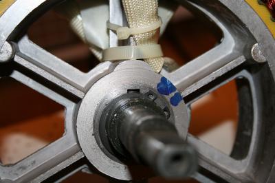

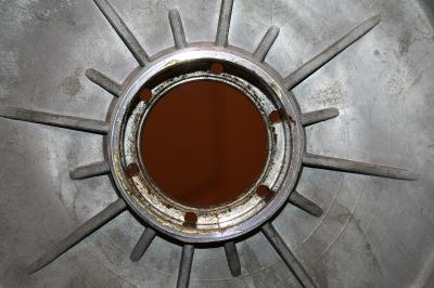

Ну вот, пришла весна, пора готовить технику.

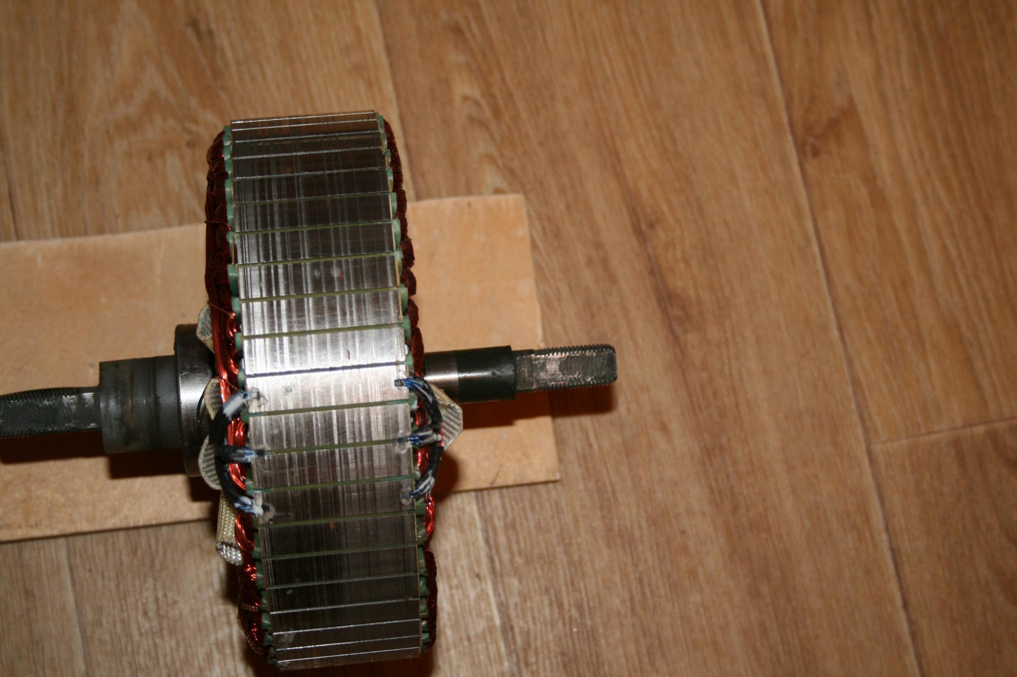

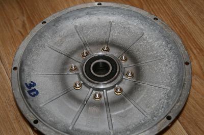

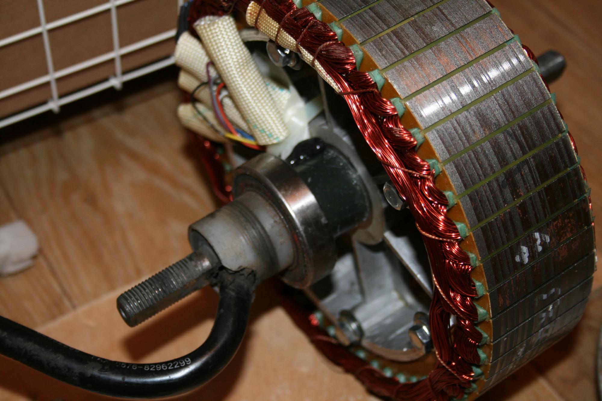

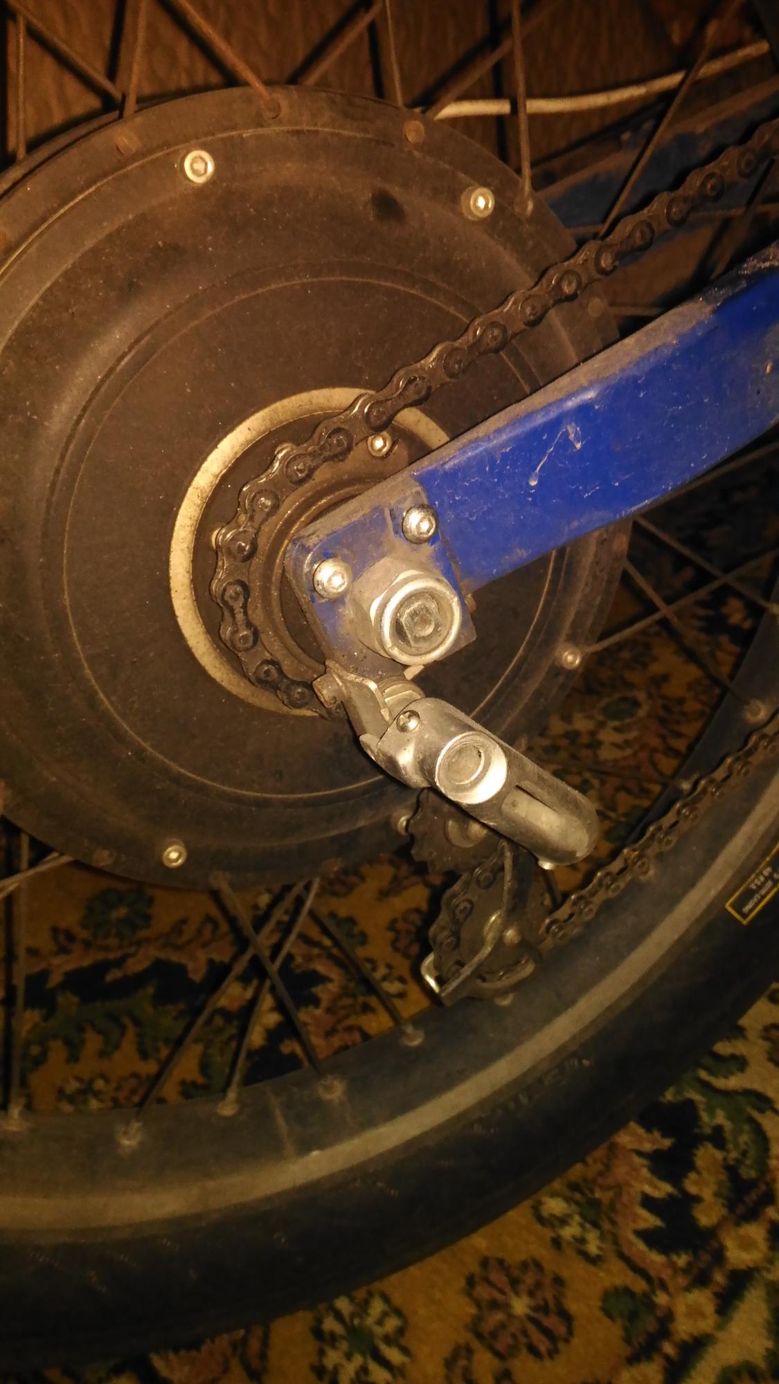

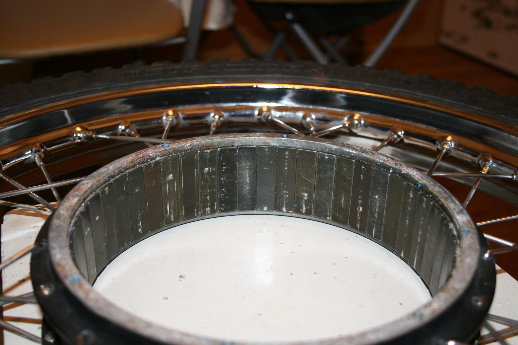

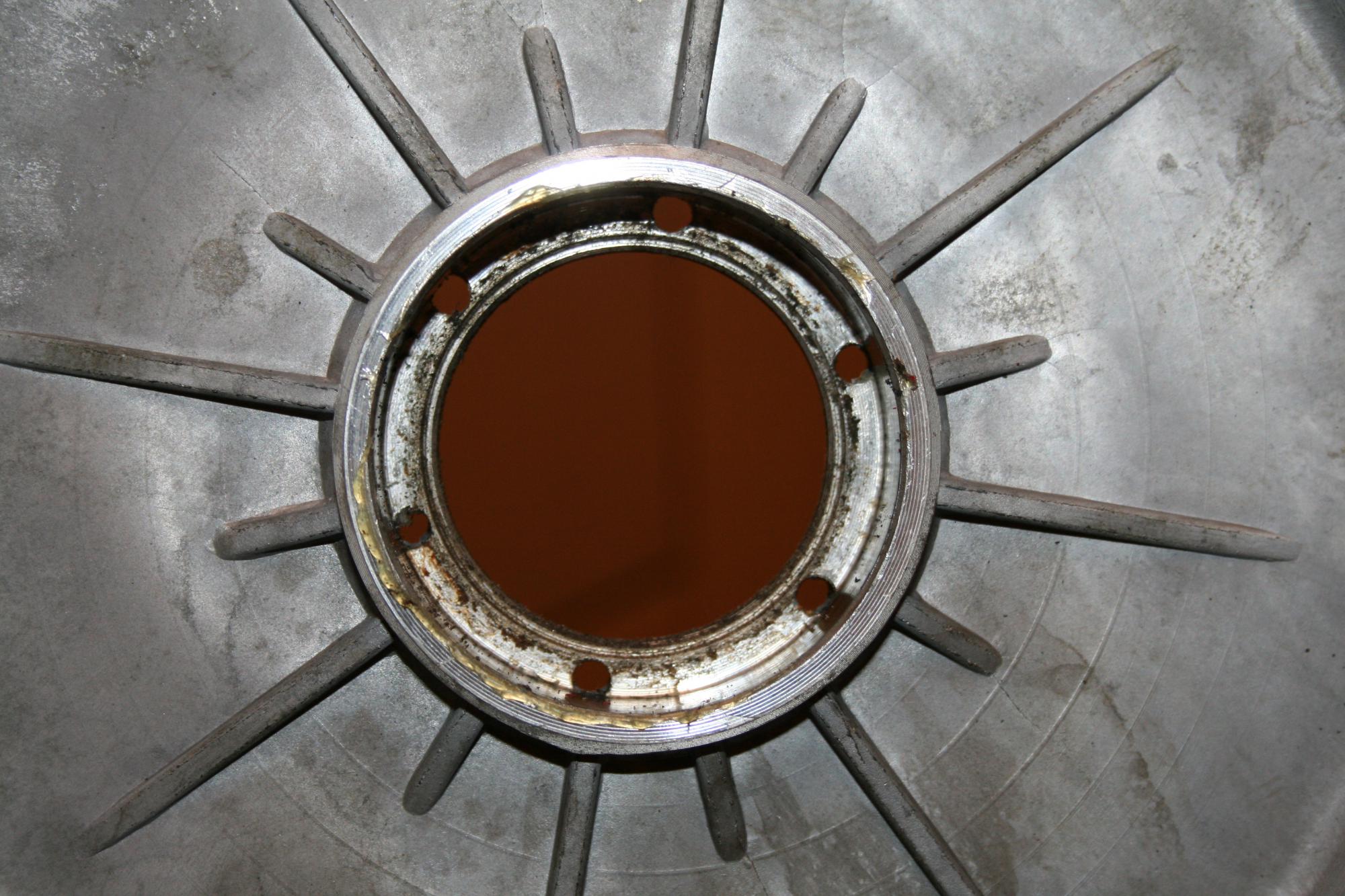

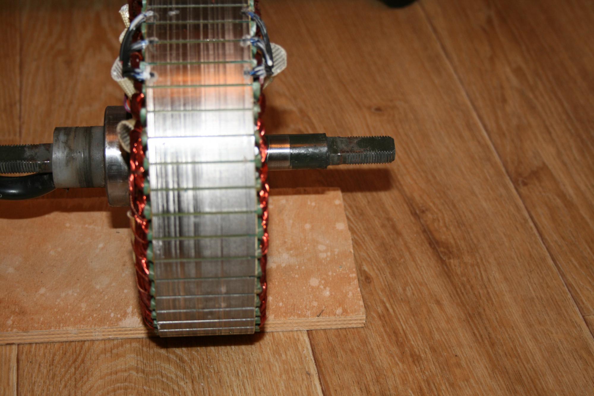

В прошлом году застучал движок. Резкий удар при старте, потом нормально едет, потом ещё один при включении рекуперации- оба раза как молотком по мотору.  С утра пораньше не так заметно, а через пару километров стучит как молотком. И так же при старте- стопе.  Сначала потише, в последний сезон- очень прилично.
Шерстил форум- основная причина- вал на шпонке гуляет.

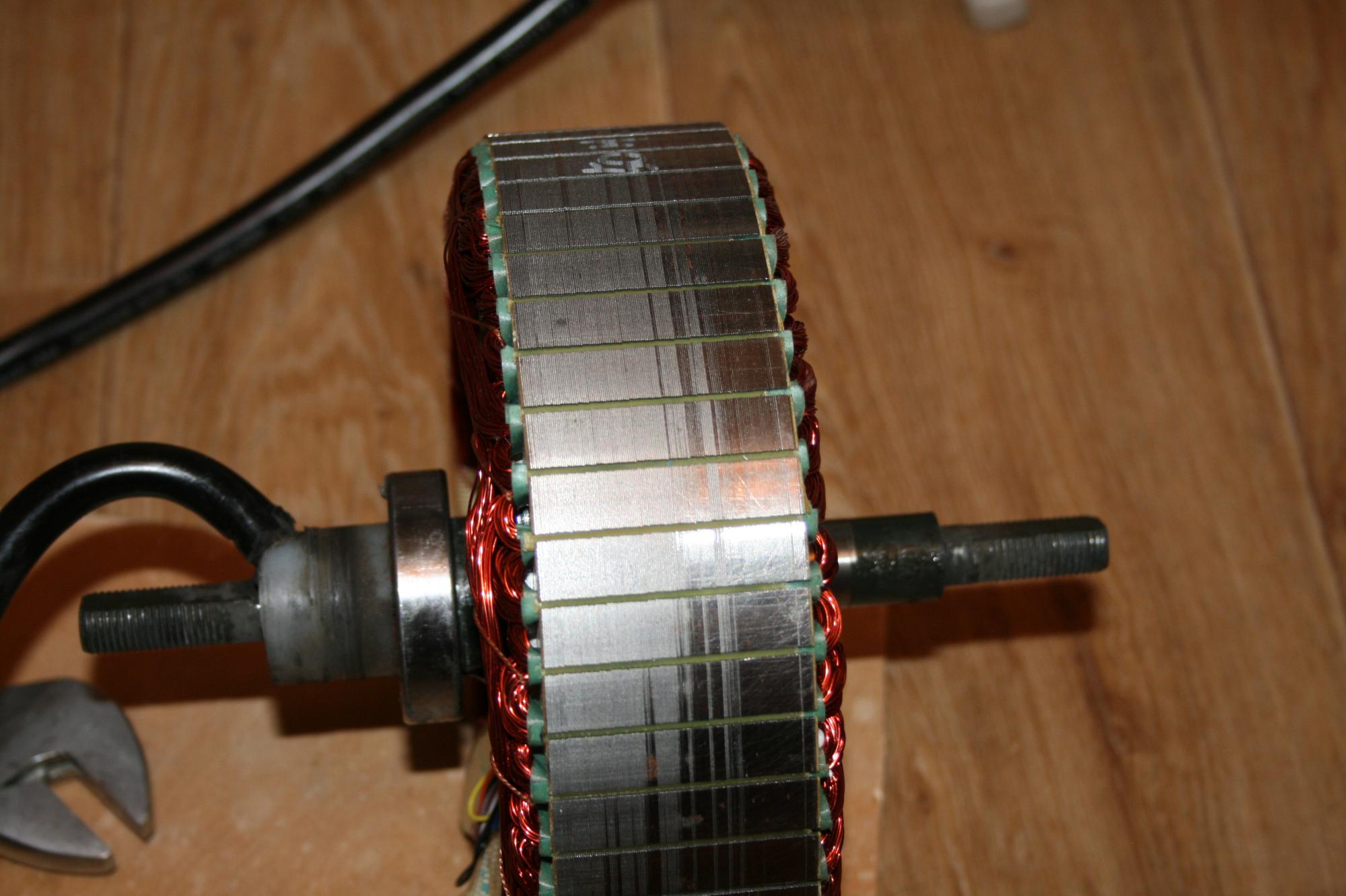

Разобрал.... Вал сидит мёртво!!! То есть дело явно не в нём.
Магниты сидят крепко, небольшие коцки есть, но это не критично.
Посадочные под подшипники не разбиты
Небольшие потёртости на статоре
Люфт в подшипниках? На кривой морской глаз- небольшой.
И что в нём бьёт????
