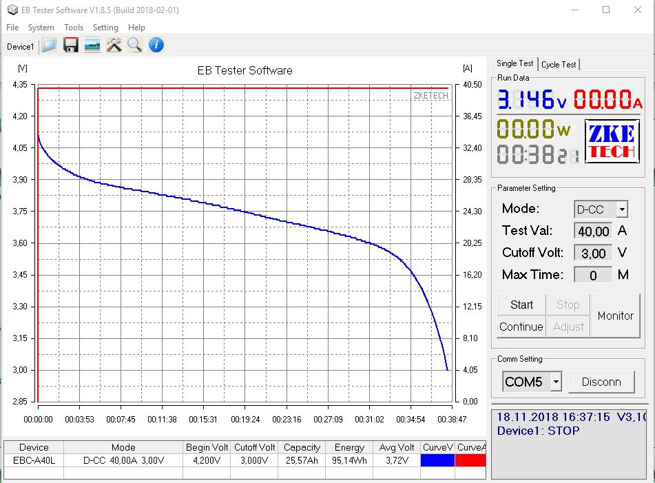

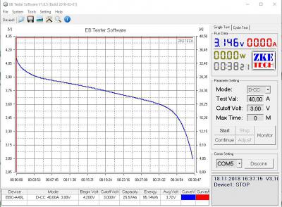

так для справки, такие банки я тоже покупал. у меня сейчас пару штук таких на тестах. при визуальном осмотре и потрясывании, внутри чтото булькает. банки заряжены и лежат в отстое. про саморазряд смогу подтвердить/опровергнуть через  пару месяцев...нет, может человеку и приедут банки нового поколения с фантастическо 2 производителя. дайто бог... :pardon:
график
Tymmmi
Шикарный график, было бы интересно такой же током 40А))

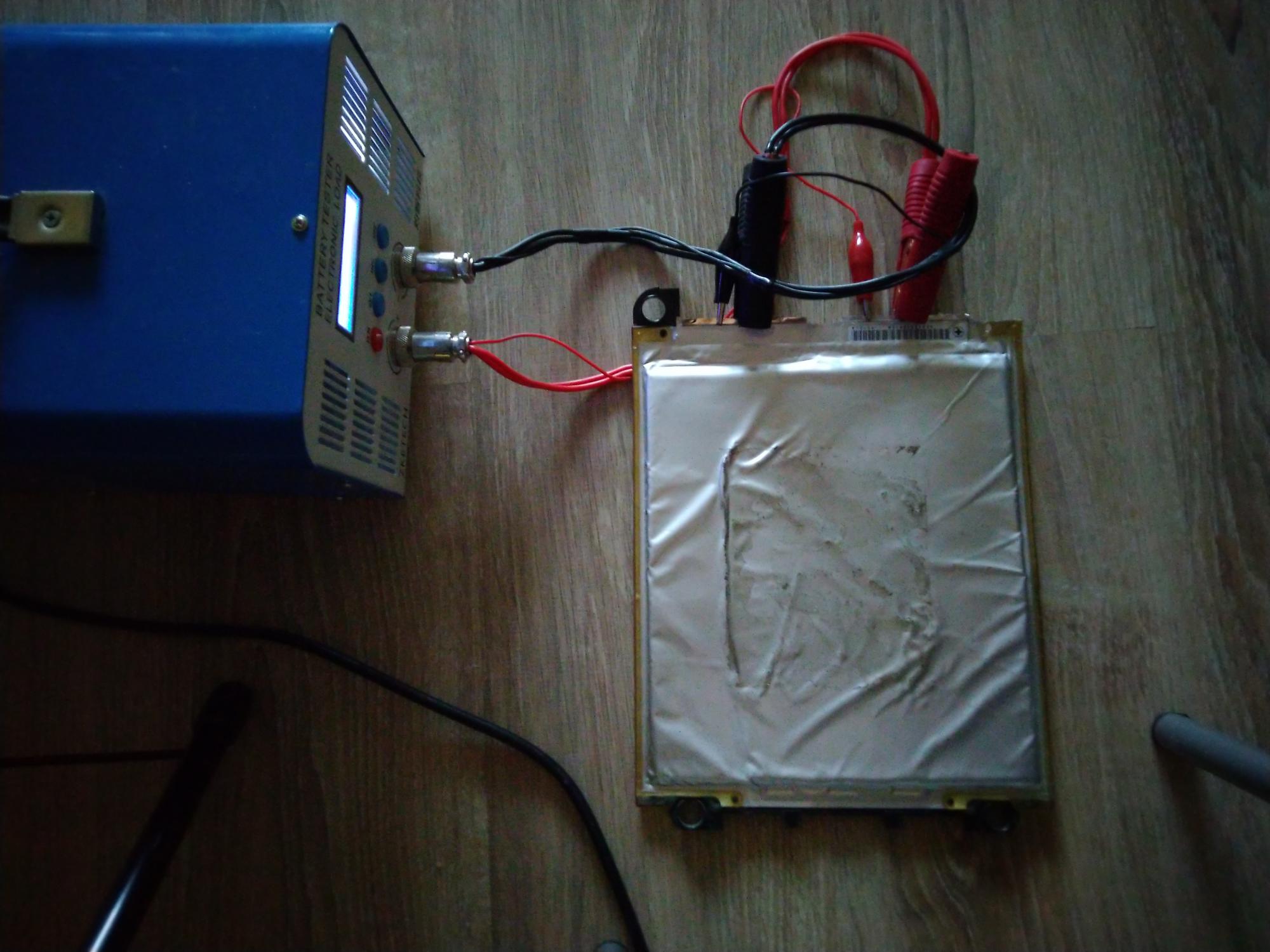

Протестил пакет от ниссан лиф,  химия тоже Nmc, он хоть и убитый но кривая разряда понравилась.
А брать не подскажу у кого,  сам пока не получил..  Но по отзывам смотрите где сопротивление 0.8-0.9 и емкость 58-59 значит норм
