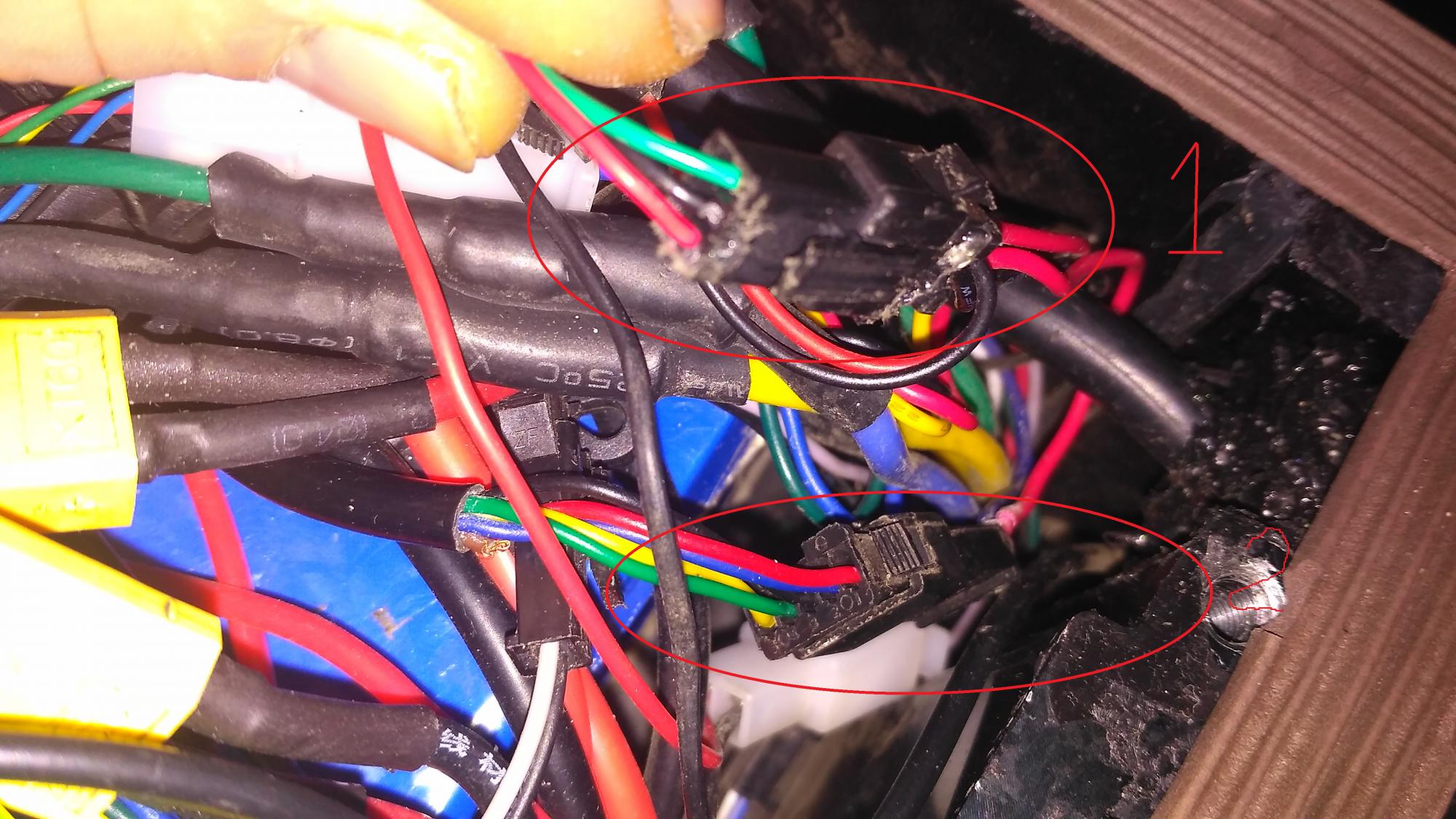

#11
Может кто помочь по установки какой нибудь защиты. От детей, да и от угона тоже. На этом самокате нет такой функции. Я бы хотел поставить сюда ключ зажигание с фольтметром который идет, возможно такую поставить сюда? Или может что другое придумать?  Я так понимаю там три провода, красный и черный на батарею. А зеленый куда? Я просто не понимаю вообще в этом ничего. Помогите пожалуйста.

CReDo
Этот вольтметр ставится в разрыв к "компу".
То есть у меня приходит питание с контролера и уходит на ключ а с ключа + уходит на питание курка.

Я кажется понял что и как, но там три провода ведь, Красный + Черный - Зелёный это как я понял ключ сам. С батареи или с контроллера + и - брать? Может кто нарисовать схемку?

CReDo
#16
Цитата: ЕвгенЧик от 09 Фев. 2019 в 09:28но там три провода ведь,
Правильно там по одному питание пришло а от третьего ушло в сторону курка а минус общий.
Фотка для наглядности что бы было проще понять:
1. питание пришло с контролера через зеленый ушло на ключ (минус "черный" просто соединяется с минусом от контролера)
Через красный ушел на питание дисплея.
2. разъем от дисплея( питание от ключа на прямую уходит на дисплей)
