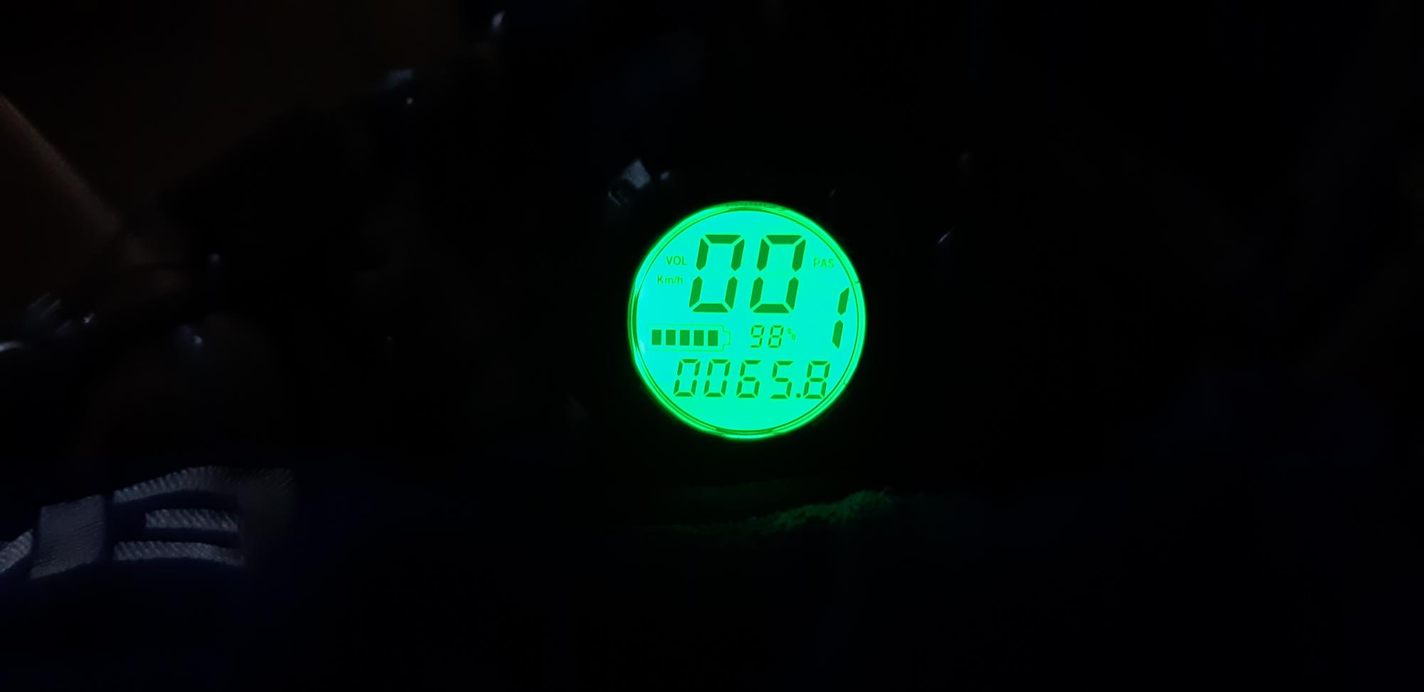

Может кто подсказать, при 100% сколько должен показывать вольтаж? 60v 35ah. Просто у меня вчера самокат заряжался очень долго, я решил проверить и вкл курок и посмотрел сколько в %, а там 100 % Но горит красная лампочка на зарядке. Я Выкл курок и подождал ещё часик, и все равно красная горит. Вкл курок а там 96% уже, Выкл и опять вкл а там 98%. Что такое не могу понять.

даже когда зеленая лампояка, ток еще течет. верхняя точка ионных батарей 4.2в. в вашем случае скорее всего 16 последовательно. те верх 67.2в. и надо проверить мультиметром. экранчики погоду показывают.
что же так все на это дурное слово "вольтаж" подсели...

[user]quadlike[/user], а если я сам просто при 100% буду Выкл. Ничего страшного не будет?

Со временем может выползти разбалансированность акков(надо давать иногда время что бы полностью прошла балансировка конечно далеко не каждый день но 1-3 раза в месяц все же стоит делать).
Лучше купите себе ваттметр и заряжайте через него. Будет видно потребление и когда потребление будет около нуля балансировка как раз закончится.

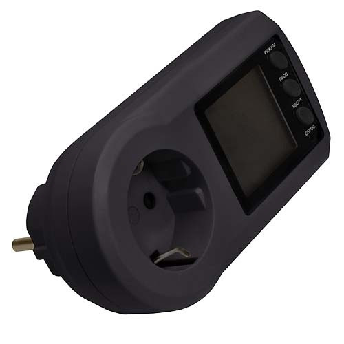

Ваттметр лучше какой купить чтоб мне было понятней? Такой подойдёт?

Цитата: ЕвгенЧик от 19 Фев. 2019 в 03:33Ваттметр лучше какой купить чтоб мне было понятней?
Какой больше нравится.

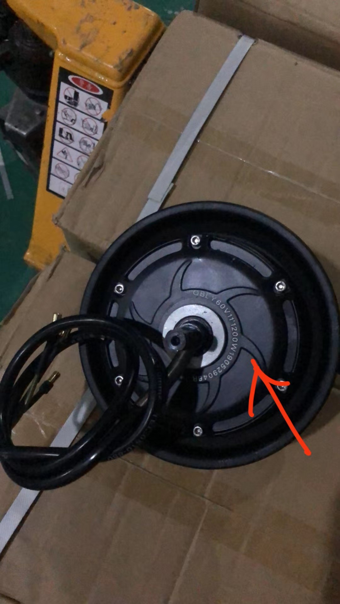

Мужики подскажите по мощности данного аппарата. 5400 это с 35 Акамулятор
Если сравнивать с 128 mini что сильнее.
Спасибо

Номинальная мощность двигателей 2*1200 Вт, пиковая думаю не более 4,8 кВт, т.к. дуалтроновский контроллер выдает максимум 40 А (на версии с 35 Ач аккумом)...
По рекламе у ультрона  2*1600 Вт, вроде бы должен быть мощнее, но это  может показать только спец. стенд, а то, какую мощность приводят китайцы я не знаю...
Но по конструкции рулевой и подвески, ультрон -это еще та погремушка требующая постоянного вмешательства, в части завинчивания, протяжки и т.д. почитайте/посмотрите отзывы...

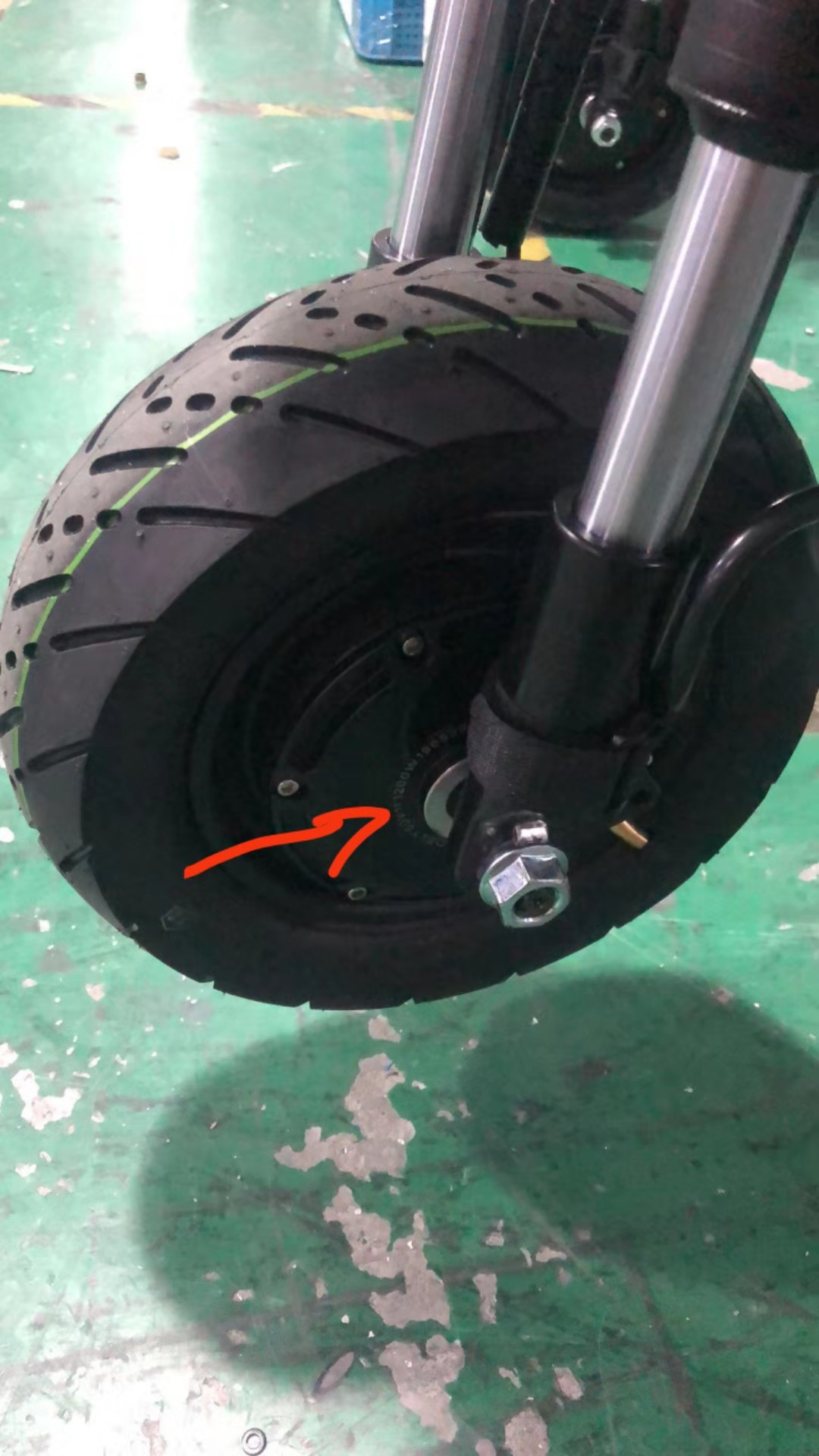

По подвеске согласен на 100% тут без вариантов.
А по мощности
Имею в виду вот этот вариант
https://youtu.be/vlw5XtdnnLo
Сегодня списывался с продавцом с Китая по Волку  вот фотографии он скинул  1200w
Просто нужен аппарат помощнее чтобы смог затягивал на  подъемы градусов 30.
Спасибо за разъяснения, для тех кто танке заранее. )

Краснодарский край- где такие подъемы, только по джубгинской трассе встречал или вы к горах хотите ездить?
Все завсисит от массы пилота в снаряженном состоянии и сцепных свойств грунта, в 30 градусов по песку или гравию при любой мощности проблемно заехать...
Волк на полном хорошо тянет в горку...Чем больше мощности вкачиваешь в двигатель, тем больше проблема отвода тепла, тем более в Краснодарском крае...
