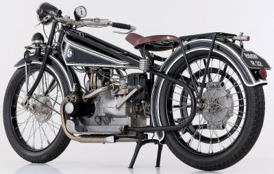

Вам правильно здесь говорили, что масса играет существенную роль в технико-экономических расчетах э/байка: (тяговых и динамических характеристиках, и финансах, которые уйдут на постройку механических-электрических комплектующих.)
Вот винтажный мопед BMW на фото, это уже реальнее сделать новичку, масса относительно небольшая, такой проект будет  экономически относительно не сильно бить по карману.
Для начала определитесь с вашим Техзаданием (Исходными данными должны быть):
1) масса будущего э/байка + масса водителя, (нужно учесть массу блока питания э/байка аккумуляторов (зависит от применяемого типа аккум-ов литий-ион, литий-железо-фосфат и др.) и масса э/двигателя (для первичного расчета можно взять равной массе ДВС).
Допустим предварительно 90 кг э/байк + 90 кг водитель = 180 кг.
2) требуемая максимальная скорость э/байка (чем выше вы завысите этот показатель - тем получится непропорционально выше расход электроэнергии на единицу расстояния), поэтому, если не критично и исходя из фото байка БМВ ориентируйтесь на макс. скорость - 50-60 км/час (ведь на фото мопед, для него ограничение макс. скорости 50 км/ч согласно правилам ПДД). Примем - 50 км/ч.
==> из этих данных : сразу можно прикинуть расчет требуемой мощности электродвигателя для э/байка - обычно ведут расчет для поднятия электротранспорта в гору с углом 30 градусов к горизонтали.
Вот приблизительный расчет мощности для подъема в гору с уклоном в 30 градусов https://goldenmotor.ru/statiya/elektromobil_svoimi_rukami/ , имеем около 4 кВт требуемой мощности с учетом КПД трансмиссии, э/двигателя и контроллера.
Далее нужно определится с механикой и передаточными звеньями э/байка (мотор колесо или выносной электродвигатель, редукция будет как у прототипа или что-то другое (будет или нет коробка передач, передаточные отношения трансмиссии от э/двигателя к ведущему колесу),
и далее нужно определится с :
3) диаметром ведущего колеса,
4) передаточным числом цепной передачи и редуктора (если есть),
==> из этих данных : определяете требуемую частоту вращения э/двигателя по простейшим формулам кинематики.
После определения требуемой мощности и частоты вращения э/двигателя ==> нужно определиться с типом электродвигателя (DC постоянный, AC переменный или BLDC-типа) и подобрать уже реальный тип двигателя ==> уточнить точную массу э/двигателя и сравнить с пунктом (1).
от типа э/двигателя ==> подобрать контроллер, тип, ориентир. уточняете массу контроллера и сравнить с пунктом (1).)
5) Определитесь с максимальным расстоянием - макс. дистанцией на кот. вы проедите на одном разряде аккумуляторной батареи (S=30 км).
6) Определяете итоговую емкость акк. батареи - допустим, двигатель DC пост. тока, макс скорость 50 км/ч и масса 180 кг выбираем уд. расход с запасом 100-120 Втч/км ==> тогда из треб. макс. дистанции (ваша например 30 км умножаем 120 Втч/км = получаем 3,6 кВтч приближенная расчетная емкость акк. батареи.
7) определяете рабочее напряжение заряда акк. батареи. (Допустим из соображений безопасности, минимизацией джоулевых электропотерь в проводниках и типа DC двигателя задаемся напряжением 72 В, то есть рабочее напряжение DC двигателя должно быть 70-75В, например двигатель от электрокары.
8) Определяем емкость ячейки аккумулятора 3,6кВтч / 72 В = 50 Ач. Выбираем 50 Ач ячейку аккум. и общее кол-во ячеек для лифера 72/3.6=20 шт.
9) Определяете марку аккум. ячеек и определяете массу получившейся батареи, здесь окончательно выбираете и уточняете марку контроллера, его массу, выбираете сечение, количество и марку подводимых проводов и их массу с учетом их длины (к примеру, для пикового тока 50-60А - сечение 4 мм2 медного провода в пвх изоляции или 2,5 мм2 в термостойкой изоляции) и все эти данные сравниваете с пунктом (1), и выполняете повторный пересчет.
10) Выбираете BMS LiFePO4 20S (72В-50A) или BMS для АКБ LiFePO4 18S (60В-60A) в зависимости от типа э/двигателя проверяете расчетный ток, типа ячеек аккум. и их допустимого разрядного тока.
Ну вот как-то так должен выглядеть предварительный расчет на одном дыхании.
