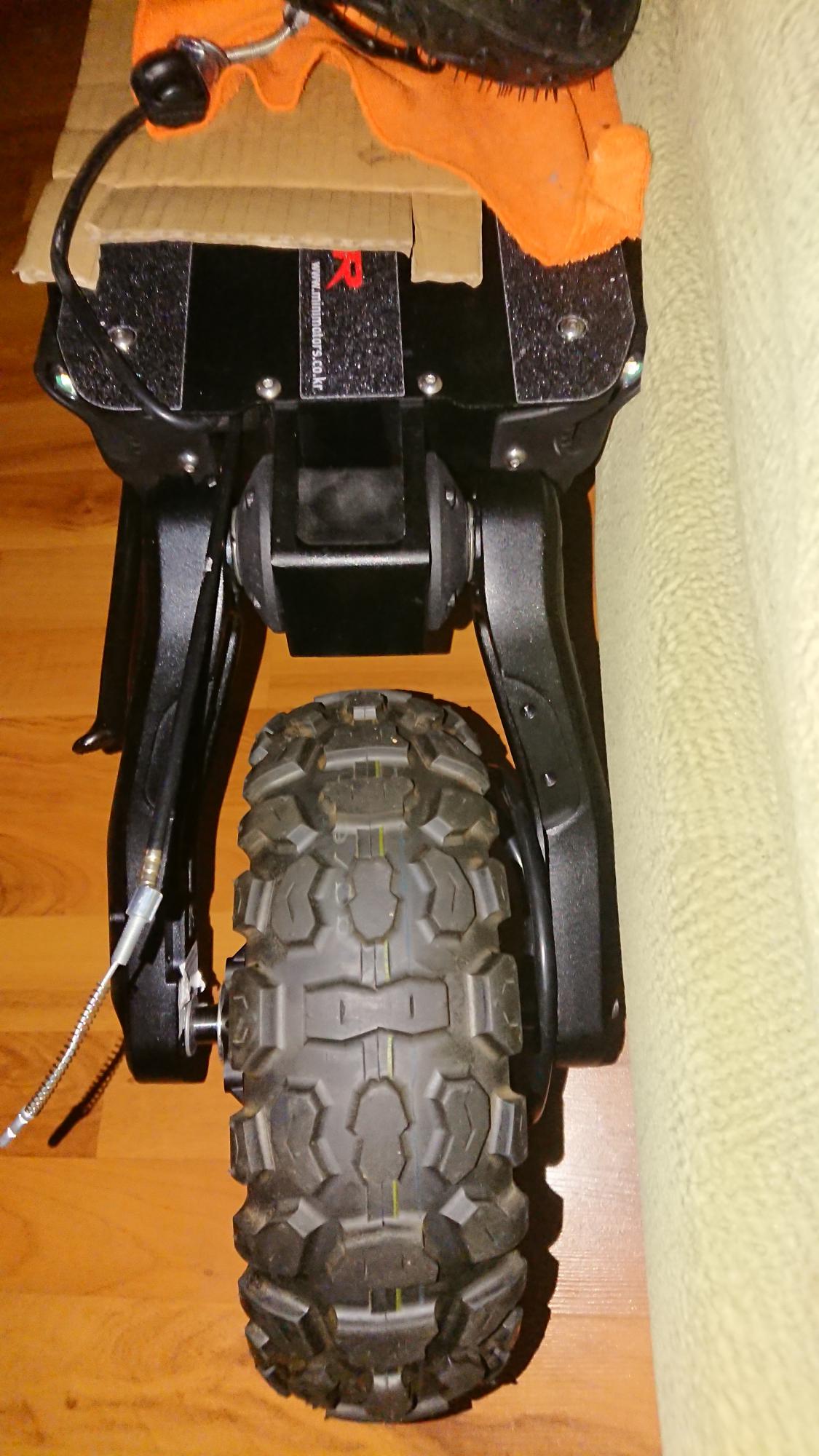

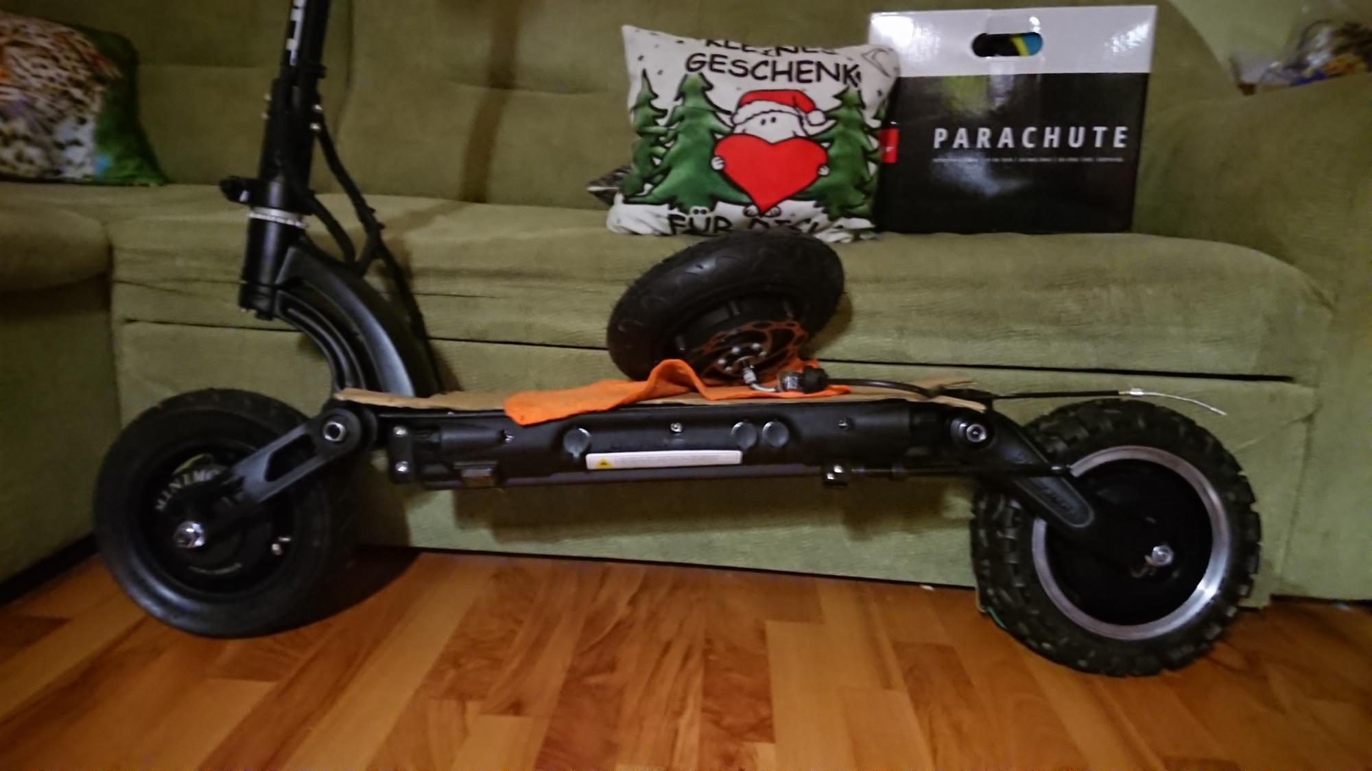

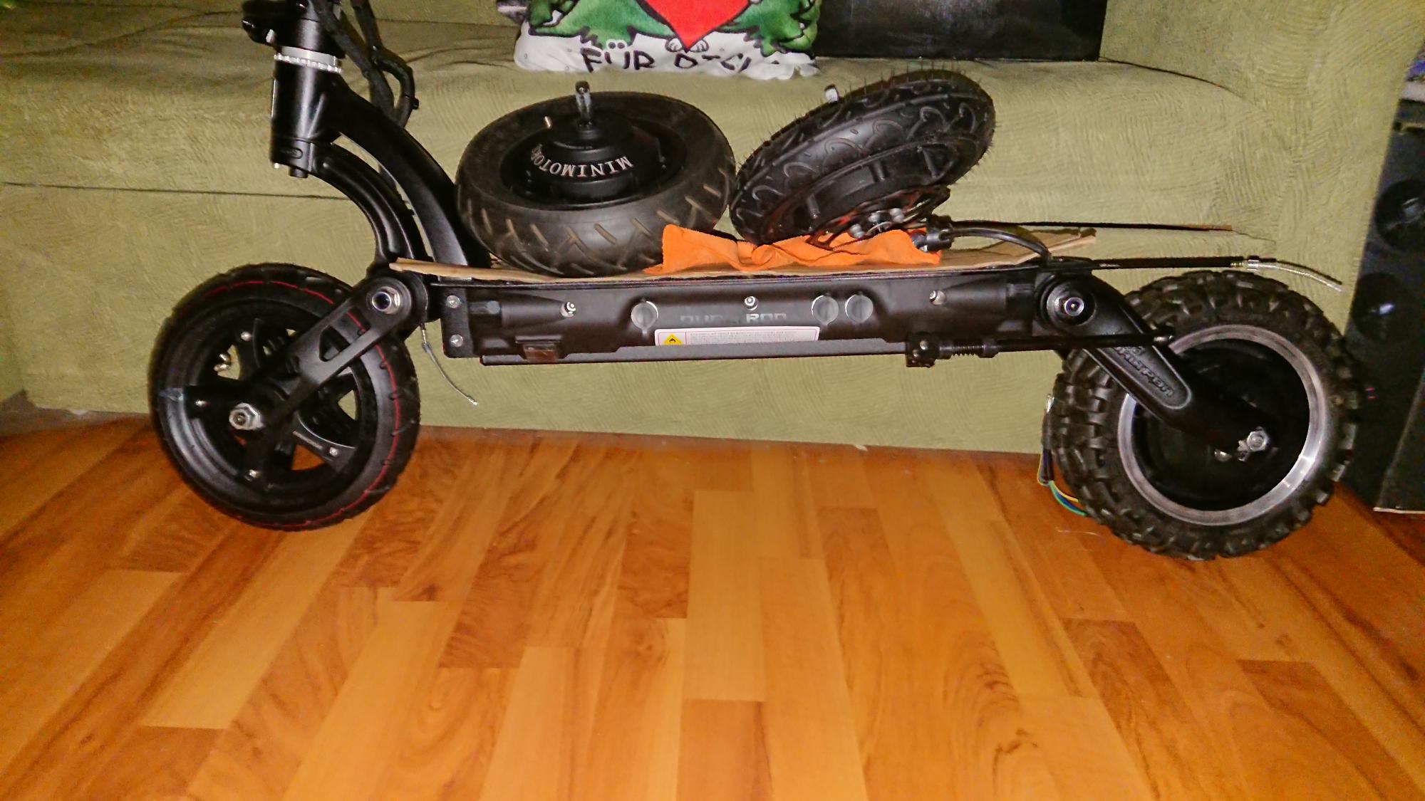

Ультра-Спайдер! Пока только примерил. Купил ещё рычаги Ультры задние. Первые ещё не нашёл((( Видок - космический!) 😋

Пацанский размерчик с мк и рычагами Ультры))). А снимки мк Спайдера с новой шиной на самокате есть другие?

А вот теперь получился 3s
a.l.e.x.100
Химерой Спайдер был с коробки, а это Франкенштейн)).
And Rew
[user]a.l.e.x.100[/user], да нормально всё с резиной. Любая полезет!)
Батку надо побольше для 11" мк
a.l.e.x.100
Ну да, этот Корч выжрет штатную и прикончит её)). Клиренс вообще пипец)). Хорош технику уродовать)).
And Rew
Это мк от Фантома 1000вт. Жду от Ультры 2 1600вт и резину 110/50-6,5. Пипец Бублик сзади будет.
a.l.e.x.100
Ну и смысл тогда в Спайдере если мк Ультры весит как чугуниевый мост вместе с большой баткой которая не известно выдержит нагрузки или нет, ещё и контроллер менять. Так там ещё чтоль одно биг МК будет? Нафиг? Дрегстер на 10км?

[user]a.l.e.x.100[/user], придётся второй Спайдер покупать, с баткой 24,5ач... Из этого подскок сделаю, ещё кг 3 сниму, одномоторный. Лучше жЫ мини 4 будет? ...
Добавлено 29 Дек 2018 в 21:35
[user]a.l.e.x.100[/user], контроллер от Тандера)
Добавлено 29 Дек. 2018 в 21:38
И в подскок контроллер от Тандера или Ультры 1... В мк масло... Покатит!) 😋
a.l.e.x.100
#354
Спайдер в полном приводе уже рекордный подскок, не надо мудрить. Так вот, Минимоторс полноприводники делает потому что что бы одномоторник поехал так же как двухмоторник, надо в одномоторник ВКАЧИВАТЬ НЕ ВДВОЕ, А ВТРОЕ БОЛЬШЕ ИСКРИЧЕСТВА. Такой вот облом)).
А с таким кривым клиренсом прочее получится несуразный самокат, лучшее враг хорошего.
And Rew
[user]a.l.e.x.100[/user], интересно жЫ! Всегда переделаю обратно. Ничего не пилю, просто меняю... ФуфлоМоторс на ФуфлоМоторс
Добавлено 29 Дек 2018 в 21:54
И пока я только примерил. И показал, что из Спайдера можно сделать что-то большее... А вот из Ультры - меньшее не сделать... Уродство будет... Имхо

Рычаги да ещё только на одну из подвесок мне без надобности. Мк от Компакта дождусь, возможно будет смысл ставить, а так просто надо чутка залудить шунт контроллера заднего мк Раптора, тогда и на разгоне не будет буксов переда и на одном заднем гонять будет повеселее, во всех мк масло, им хоть тандеровский контроллер ставь, но смысла нет, и без того тяга достаточная.
Самокат должен быть очень сбалансированным по механике и электрике, и практичным.
Диски на мк 8 хрень полная, один лёгкий удар и жопа, абсолютно непрактичные, мк курицы греется пипец, тяжёлое, фигня.
Если так уж хочется самокат повеселее, то паук на 24.5, масло в мк и шунты ампер на 5 (не больше) залудить, этого будет более чем достаточно на все хотелки и по динамике и по весу и по дальности. И всё это с нормальным блин КЛИРЕНСОМ.
