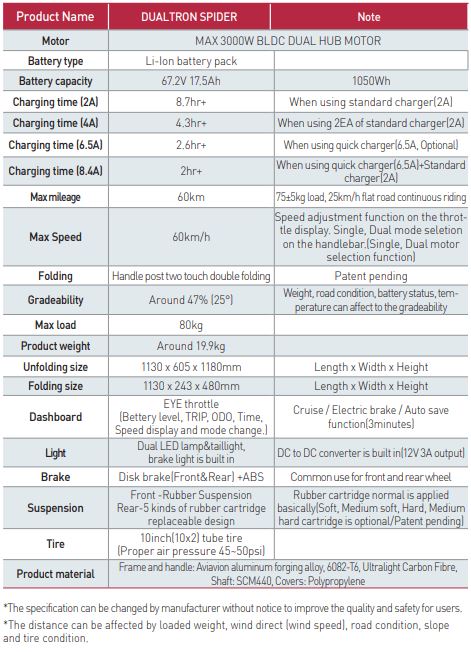

[user]Trautwein[/user], Если судить по линейке Dualtron 2, там допускалось заряжать батарею 18Ач (на моделе MX) зарядкой на 6,5А. Заряжалась за 2,8Часа+ (в теории, о практике никто не сообщал)
На Спайдере вроде 17,5Ач. В общем если батарея качеством не хуже чем на втором поколении, то допустимо. Но в любом случае это повышенный риск. Заряжать только под присмотром.
Для сравнения, батарею 28Ач на Dualtron 3, производитель разрешает заряжать суммарным током 8,4А (6,5 + 1,7) за 3,4часа+
Пока новая батарея, может быть ещё и ничего.
PS: Но судя по информации из инструкции от Спайдера, которая есть в шапке, производитель допускает и на нем зарядку 8,4А.
Если не страшно, то вперед. В каком-нибудь гараже или на улице заряжать. )

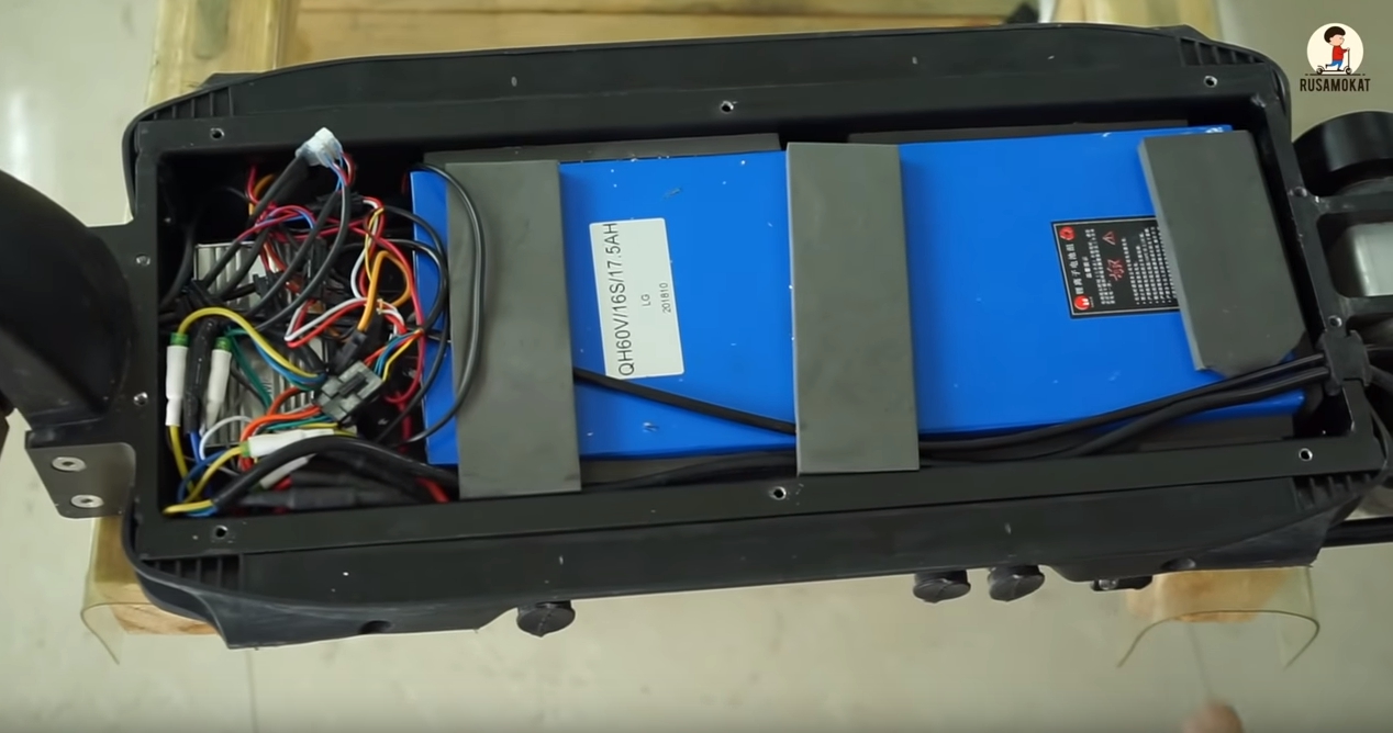

[user]VASILIYBUMER[/user], Ну значит округлили 6*2,9=17,4Ач до 17,5Ач. А о каком видео речь?
22А Александр озвучил в обзоре Русамокат.

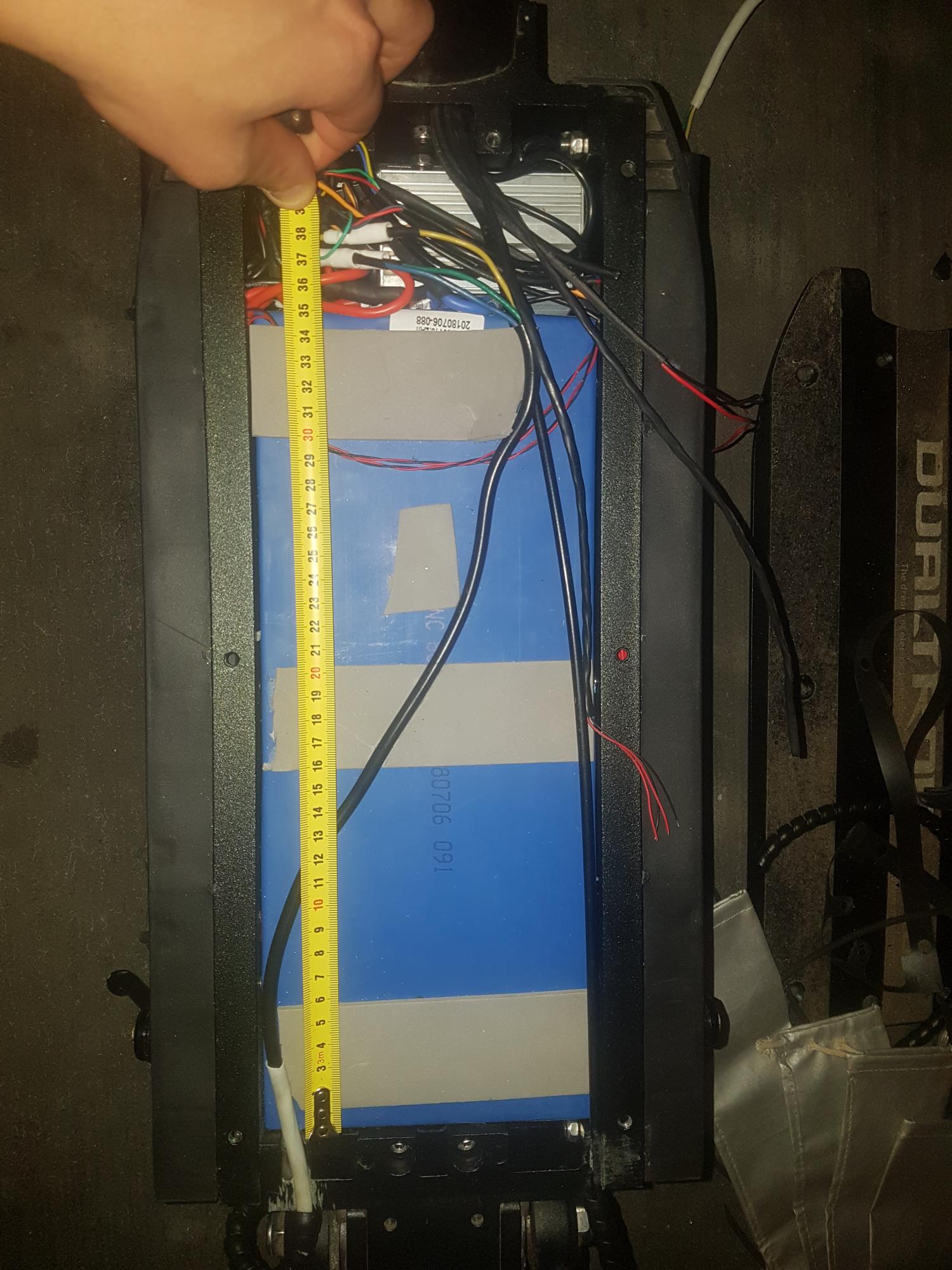

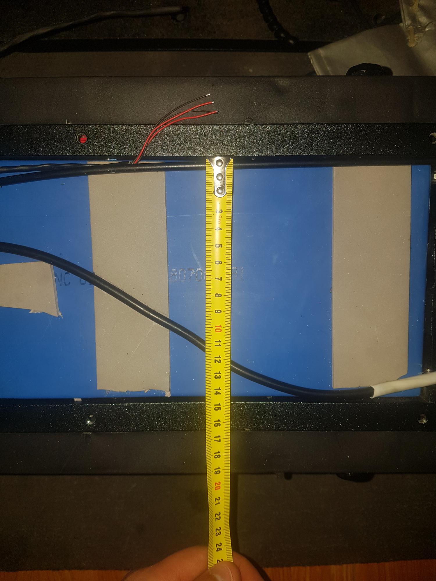

Ну если 5 тогда ширина акб получится 10 см. Но на фото она явно шире

Ну если батарейка 18 мм. Не думаю что там подругому чтото раположенно. Стандартно как у всех дуалтронов. Вот размеры раптора

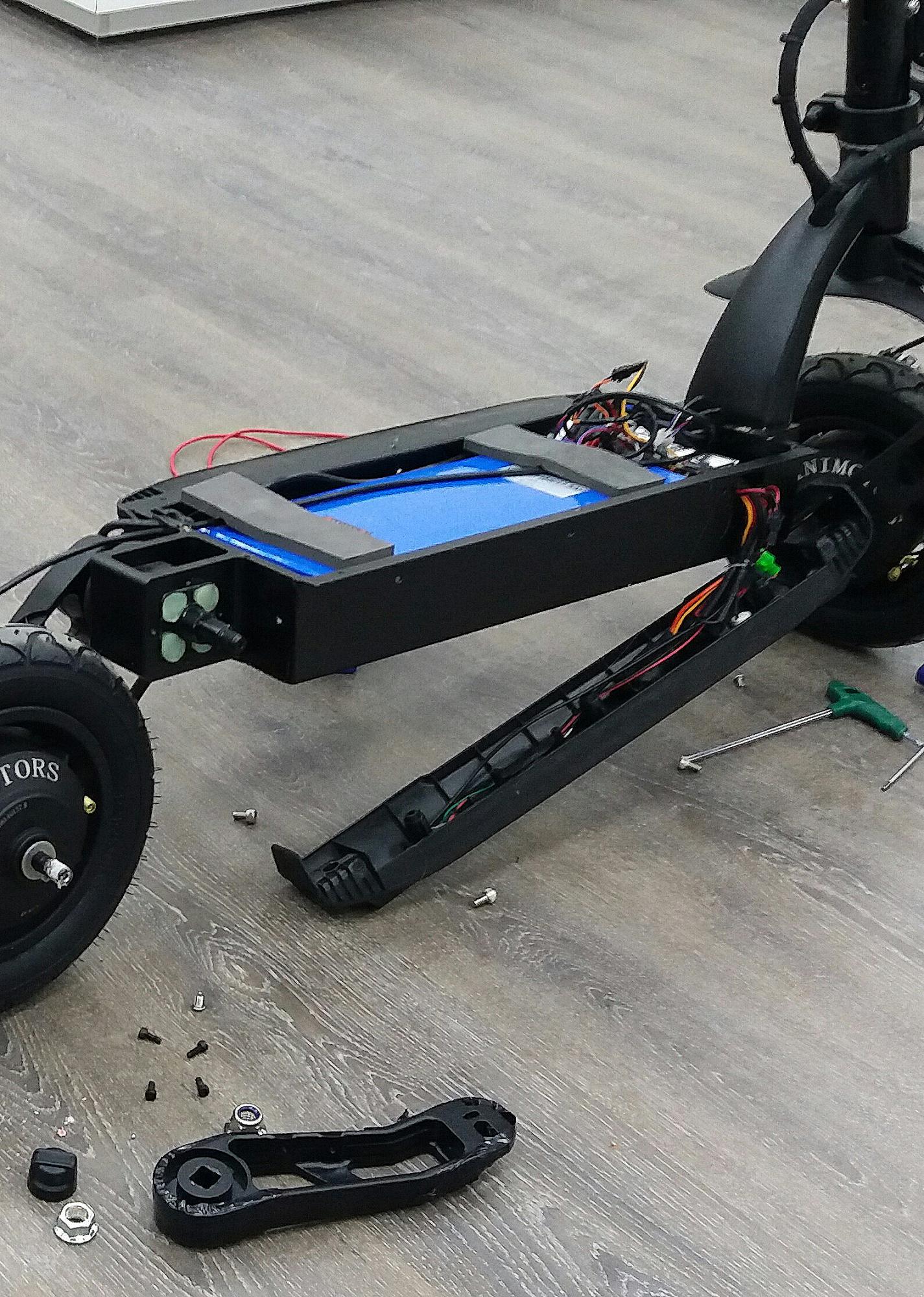

Неееет, у Спайдера корыто БОЛЬШЕ! У Раптора на "заглушках" -оснований задней подвески и гуся нет выступов -рёбер что уменьшают пространство, поэтому в корыто Спайдера влезет больше, и как мне показалось у спайдера борта деки выше, да и стенки отсека всего мм 2, делайте выводы.
Вот что я сделал бы с Спайдером, это сместил бы контроллер в бок и угол (меньше тетрисом с проводкой заниматься), а он стоит по центру корыта к гусю ближе, в общем увидите потом сами. Для любителей больших акумов, всегда можно нарастить борта самоката рамкой по периметру отсека, можно из влагостойкой фанеры или акрила (жёсткость корпуса (и без того достаточную) ещё больше даже повысите), в общем подобрать материал, и всё, работы на час. Родной акум перепаять на доп на дальняки если не будет нужды её продавать. Самокатик радует именно тем что ЛЁГКИЙ, хотите наворотить? На хер делать за такое бабло подобие ЛТД? Спайдер это для удовольствия, мобильности, маневренности, это для бывших отжигальщиков, для эстэтов и комфорта езды а не для того чтоб валить на все деньги чтоб паштетом потом по асфальту, зато в шлеме)).

[user]VASILIYBUMER[/user], Ну если кто-нибудь немножко вскроет батарею, чтоб хотя бы цвет банок увидеть, то если сиреневые/фиолетовые, то 2900 и 6p, если зеленые, то 3500 и 5p.
