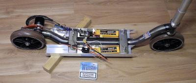

Всем привет! Другой самокат из этого семейства. Собран на совершенно других компонентах.
Пока в виде макета. Действующий.
Вес 8,9 кг,
Запас хода 9 км (удвоим ещё одной батареей+460 грамм веса).(правда мне это не сильно нужно, но пусть будет)
Скорость 28 км/ч. (увеличим до 32х за счёт передаточного числа, сейчас с избытком).
Пока это макет. Рабочий.

Батарея 8S, Регулятор скорости VESC 4.20. Все подробности будут в новой теме.

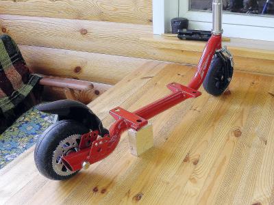

Самокат, который представлен в начале темы, с осени принадлежит другому человеку.
Я же всё это время находился в поисках подобного донора, т.к. общая концепция мне понравилась.
Есть желание сделать переднеприводной.

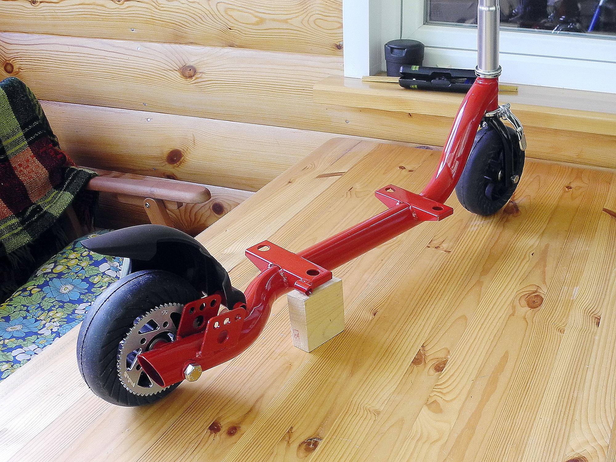

В итоге мои поиски увенчались успехом, и вчера я получил посылку из Питера аж с двумя такими!!
Правда это Kickped, но разница только в более узкой деке и отсутствии переднего тормоза.
Т.е. облегченный вариант.

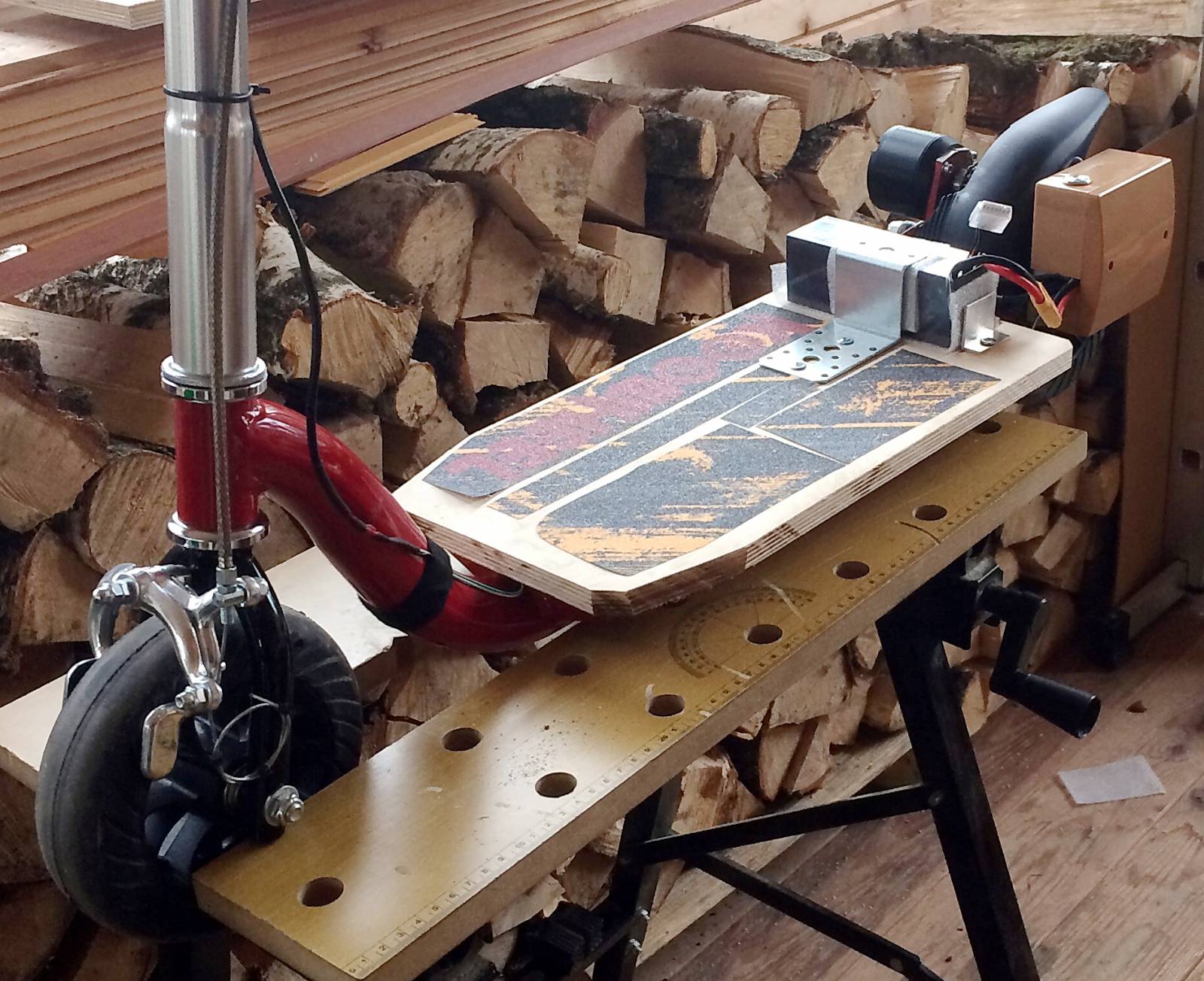

Долго провозился с креплением шкива к колесу.
Дека будет больше, но тоньше. Это для прикидки.

Вот как всегда настал черёд поиска форм и цвета главной детали: палубы (деки)
С формой я определюсь самостоятельно, а вот с темой хочу обратиться к помощи сообщества.
Есть пара шкур, типа pink floyd the dark side of the moon и милитари.
Обе мне нравятся. От выбора будет зависеть цвет рамы.
Выслушаю всех желающих высказаться в пользу той, или другой.
