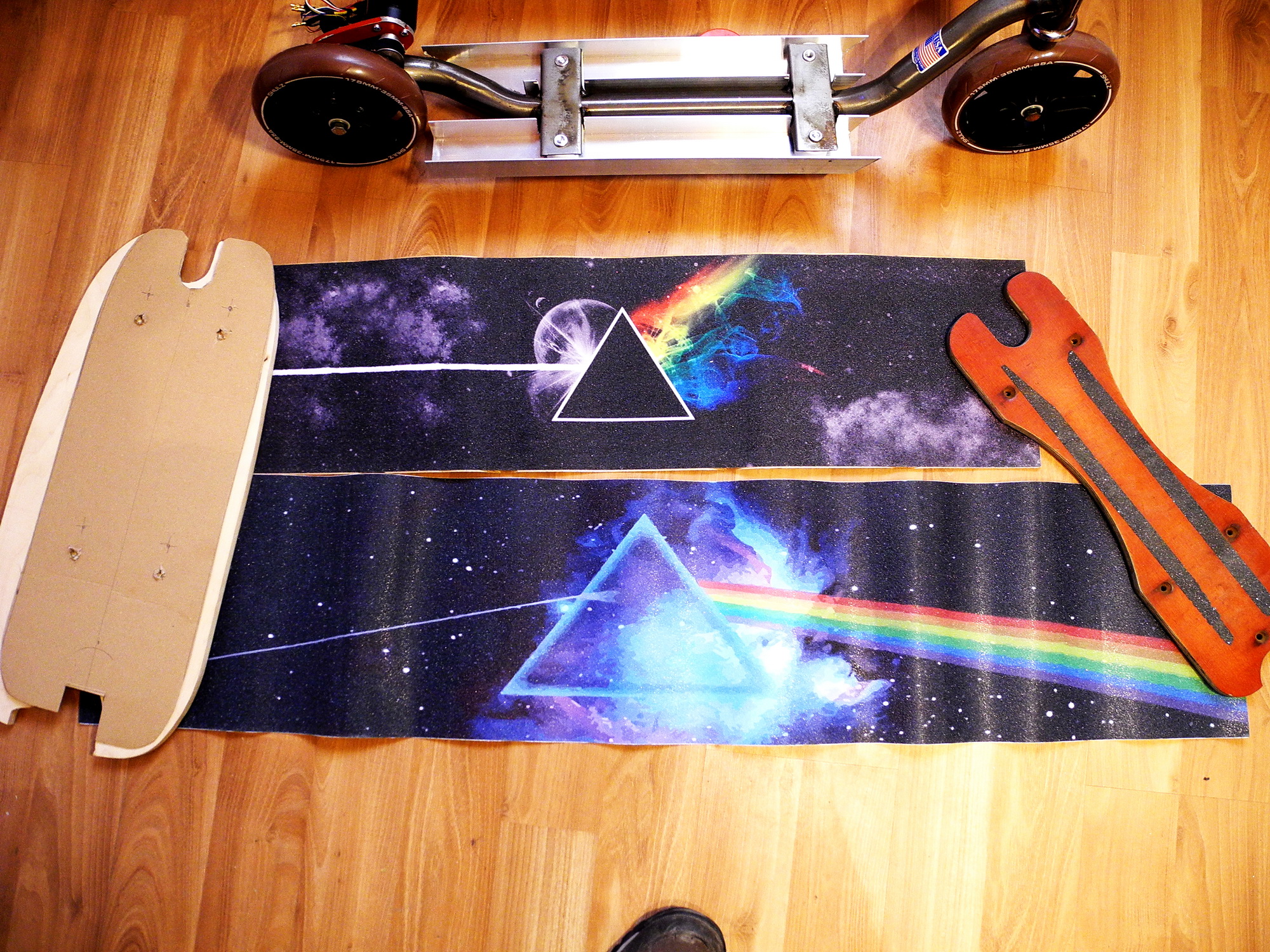

Я тоже за Уотерса...) Милитари сейчас на каждом шагу - рюкзаки, штаны(обоих полов), зонты, даже шубу видел...) Хотя, оно практичнее с точки зрения пыли/грязи.
Кстати, есть идея как сохранить мягкие и шелковистые нервы относительную чистоту...)
Обработать шкуру мастикой для пола и начистить сапожной щеткой. Абразивные свойства при этом останутся.

Цитата: ssilk от 22 Фев. 2022 в 08:49Кстати, есть идея как сохранить мягкие и шелковистые нервы относительную чистоту...)
Это не проблема. Её можно просто переклеить.
Или покрыть лаком.
На практике на пару сезонов хватает точно. Есть опыт.
Вот вторая как раз для него, когда дело дойдёт.
Пока законсервирован.

Цитата: _Os от 22 Фев. 2022 в 22:20Лучше две, как в оригинале.
До большого дело дойдёт, подумаю об аэрографии.
У этого рама слишком "тощая".
Думаю правильного оформления  палубы должно хватить.
Пока форма что-то "не заходит".  :bw:
Видно придётся нижнюю городить типа:
только тоньше, иначе борьба за вес сойдёт нет.

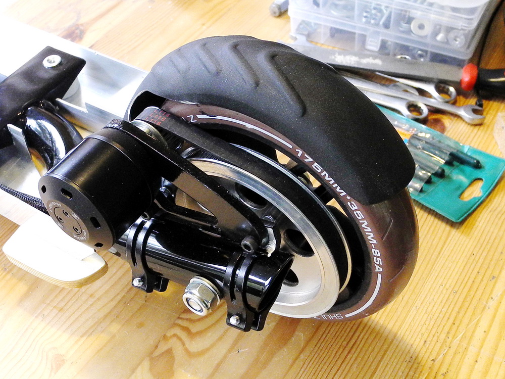

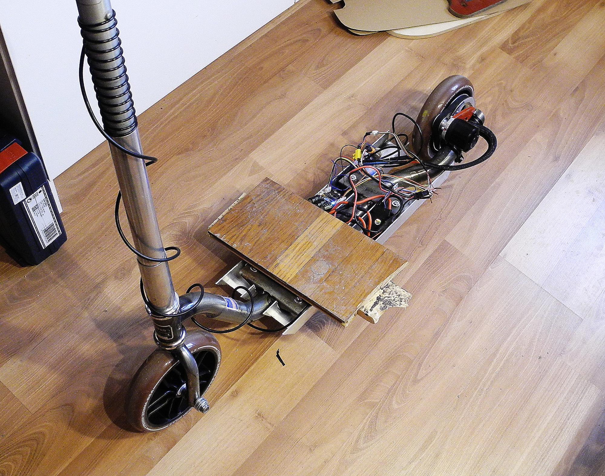

Припаял всё без разъёмов в связи с дефицитом пространства.
Roll-to-start. Где-то я уже показывал как это работает.
Тут конкретно для этого девайса.
Auto-turn-off срабатывает, если 10 минут нет движения.
https://youtu.be/7VLLoTdAS0k
rx3avs
Поехала моя потеха сама!
Пока что-то сказать по поводу пёра и скорости не могу, но оно едет.
Факт...

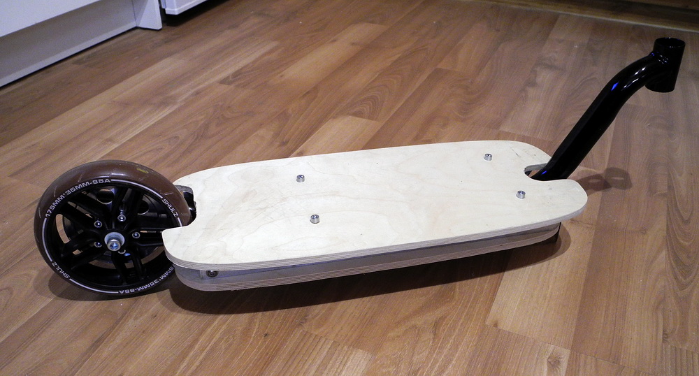

Всем привет! Покраска откладывается... Надеюсь не на долго.
В принципе можно и не красить, если на этом появится стопор.

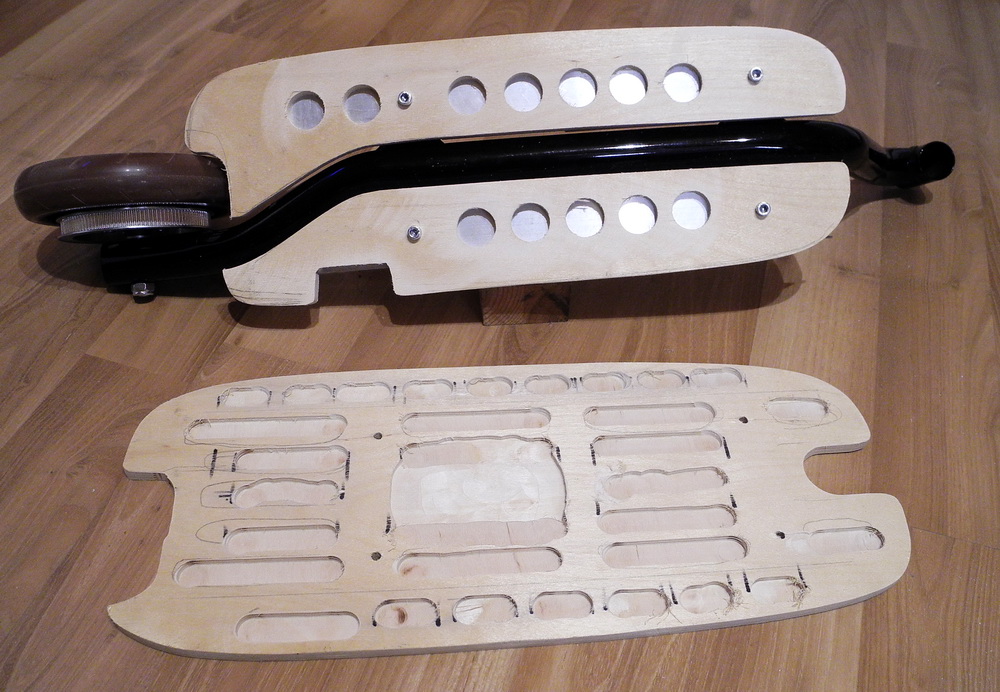

Форма деки приблизительно найдена.
На фото нет крыла.
С ним пока вес 6400.
rx3avs
Всем привет!
Покрасилась рама от моей потехи в итоге.
Добавил нижнюю деку.
Без неё как-то не по феншую. ИМХО.
Всё дерево тянет на 1кг.
200 грамм отспорил.  :-)

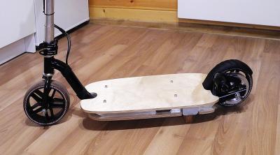

Всем привет!
Хочу представить действующий макет.
Всё заточено на минимум веса и максимум наката.

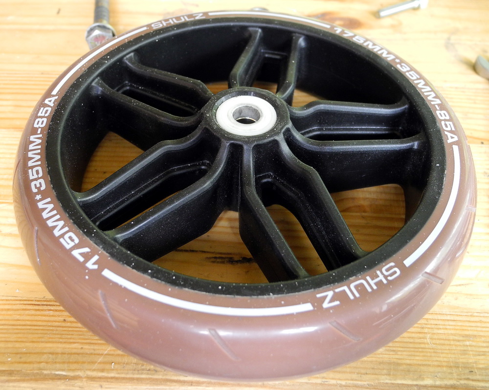

Подшипники колёс керамика.
Сами колёса полиуретан.
Самокат сейчас весит 6,6кг.
Будет чуть больше за счёт шкуры и...
Возможно добавлю передний клещевой тормоз,
как стояночный, чтобы не катался в метро.
Тормоз крылом мне совсем не понравился.
Электрический на таком моторе слабоват.
Помощнее ?
на этих колёсах думаю уже будет просто опасно.
Тут нужно искать компромисс и резать максималку (скорость).
Оформление позже, когда всё "устаканится".

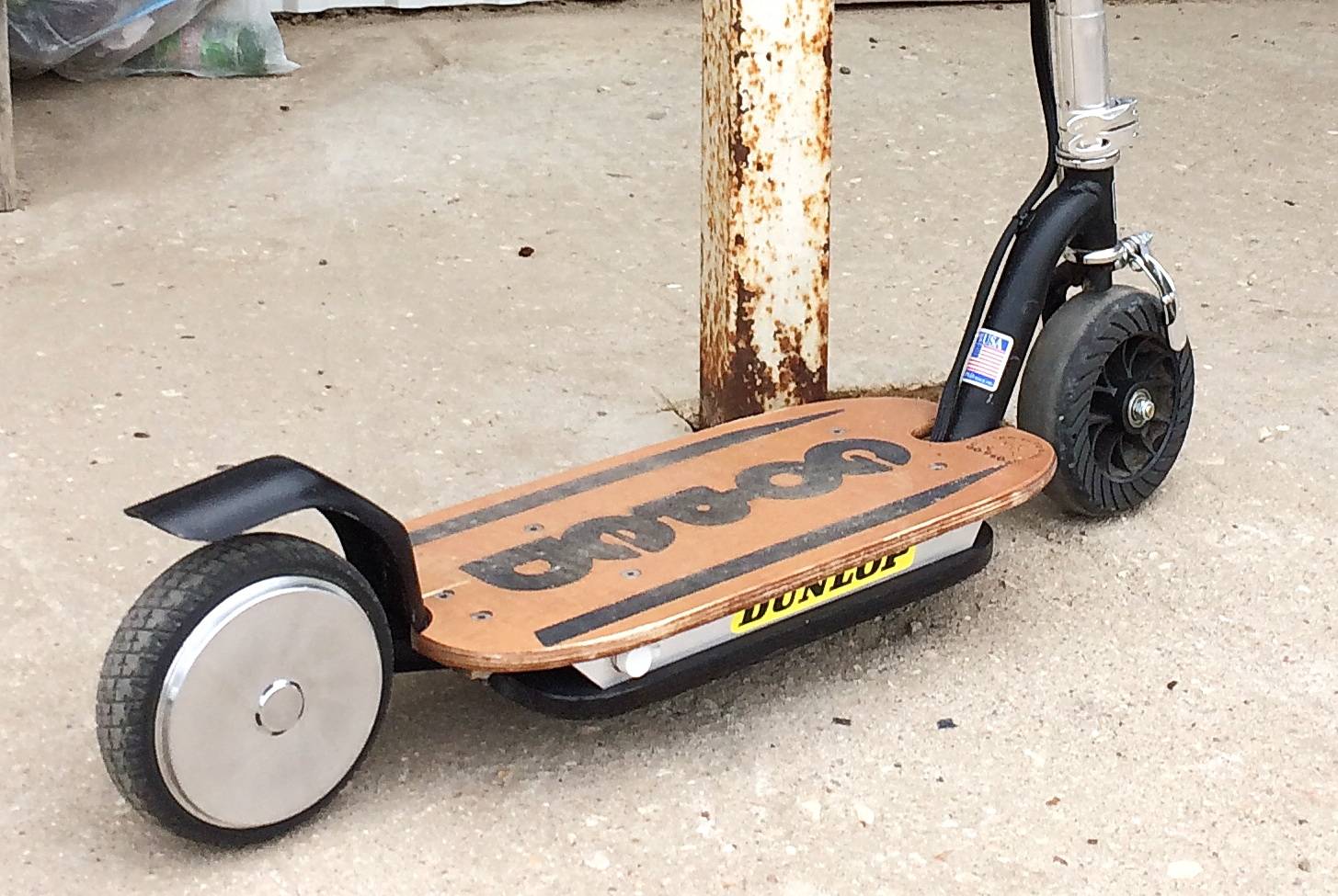

Фото с донором вместе. (было два одинаковых)
Донор весит 5,4кг.
Что внутри:

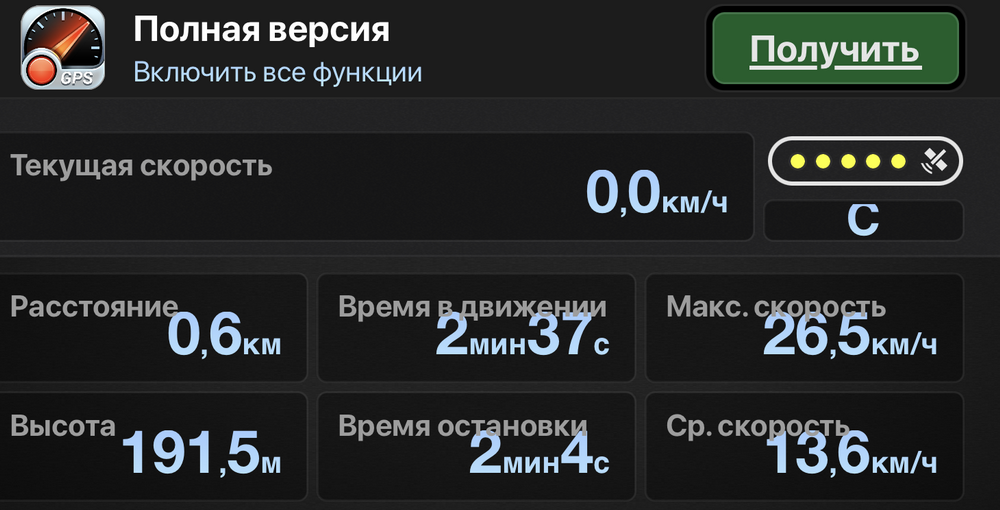

Сегодня вечером выкатил на улицу впервые.
4км проезжает точно. Мне достаточно трёх.
С передаточным отношением похоже угадал правильно.
Греется умеренно.
Максималку точно нужно срезать.
В общем начинаю испытания
и удаление "соплей" и "погремушек"
