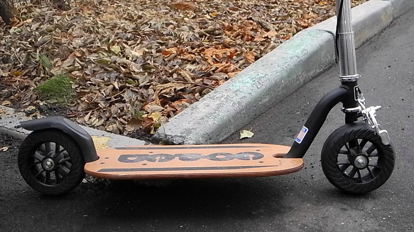

Всем привет! Познакомившись с самокатной электротехникой появилось желание под это дело забубенить гопед спорт.
Не удавалось на тот момент найти что-то подходящее под этот проект, потому по случаю, на авито, донором был приобретён Know-Ped.
Впоследствии всё-же удалось раздобыть раму от GSR sport, потому этот самик я решил электризовать совсем по простому.
Что это было.
Тут два тормоза, на каждое колесо свой. От тормоза крылом я отказался, закрепив его крыло жёстко.
(исчезли куда-то все фотографии, обновлю только в этом сообщении.
Проект уже у другого человека, он сам и дети наслаждаются девайсом.
У меня на базе этого будет другой, о нём позже.)
Донор:

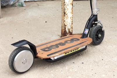

Первый вариант:
Окончательный:
Запас хода получился 15 км с моим весом, и максималка 17-18км/ч на заряженной батарейке.
До отсечки выкатать не получается, после 32х вольт просто перестаёт ехать метров через 100.
В багажник помещается легко, весит 11кг.
Несколько раз ездил с супругой на экскурсии по столице, провоз в метро проблем не вызвал,
а весь конец лета был у приятеля на испытаниях. Катали всей семьёй.
Этот шар пробный перед следующим проектом.
За зиму внесу некоторые изменения, на основе испытаний.

Klavish83
[user]rx3avs[/user], как мотор-колесо закрепили? Чего-то малость не понимаю, зачем хомут?
rx3avs
Цитата: Klavish83 от 01 Дек. 2018 в 23:17Чего-то малость не понимаю, зачем хомут?
Привет... Совсем забыл. Помню обещал рассказать.
На самом деле я хотел изготовить нехитрую детальку в виде клина, типа закладного элемента, не знаю как проще текстом объяснить. Но компашка, которая следила за ходом событий на это не пошла, и пришлось подчиниться и переиграть на более сложный элемент, т.к. самому такое изготовить возможности не было. Сейчас попробую в картинках восстановить.
Хомут дополнительно зажимает этот закладной элемент (чтоб не болтался и не стучал). Под ним небольшой разрез в трубе типа такого, только не на выход.
Фотки в разных местах, чуть позже выложу. Нагляднее будет.
rx3avs
К предыдущему посту..
Отказавшись от клина, придумал другую детальку, но у человека под рукой не оказалось нужной алюминьки,
а из стали он не захотел делать, в итоге она получилась вообще пластмассовая.))
То есть мне, по большому счёту нужен был любой конечный результат, т.к. других вариантов на тот момент не было.
Хомут ещё и саму ось колеса в отверстиях трубы поджимает.
На самом деле мне этот вариант не нравится, но пока работает.

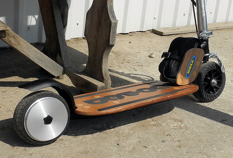

rx3avs
#11
Небольшая доработка постигла девайс. АКБ переселилась под деку. Правда её пришлось разобрать и по новой собрать. Теперь всё по канону и ничего "инородного" на поверхности нет.

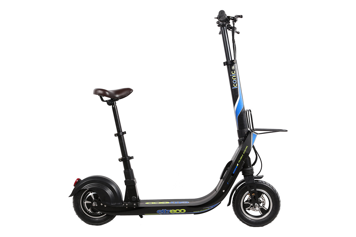

Fokan
[user]rx3avs[/user], [user]Инженер механик[/user],  у меня был иконик от эльтреко с невысокой декой тож приятно, по другому управляется, кажется более устойчив и чувствуешь себя как бы увереннее, после него на узких колёсах с высокой декой, порой даже страшно)
Хотят по фото тут просвет побольше
На wiped тож просвет не большой и Троль е

Инженер механик
Одно уточнение. 100-130 мм имелось в виду от верха площадки до земли. Если батарея под ногами то дорожный просвет гораздо меньше.
rx3avs
#17
Цитата: Инженер механик от 21 Июнь 2019 в 21:07имелось в виду от верха площадки до земли
90 мм .....
-12 толщина деки -5 резиновые прокладки - 35 диаметр трубы. Т.е. сам "бутерброд" порядка 50 мм.
Итого клиренс примерно 40 мм
Батареи в той части, где белый герметик. Где чёрный, контроллер и провода. Этот сектор был изначально, просто он Уже.
