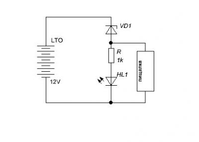

Выделил из общей темы по эксплуатации. Думаю будет полезно к обсуждению.
Задумываюсь о переводе своих близких и родственников на титанат (кому будет интересно).
Но боюсь что их вариант с контролем напряжения и прочими заморочками не очень устроит. Например зарядка от первого подвернувшегося дешманского зарядного устройства. Подумываю о сборке простого сигнализатора повышенного напряжения (по хорошему нужен и пониженного). Может есть готовые устройства. Чтоб в дежурном режиме не потреблял много (не больше 1мА, лучше ещё меньше).
В голову приходит пока только такой вариант. Как думаете прокатит?
Стабилитрон на 15В думаю в самый раз.
p.s. Самих титанатов пока нет. Даже не заказывал. Боюсь предлагать сырое устройство, которое без понимания в лучшем случае обернётся выкинутыми деньгами.
алабам
не будет оно нормально работать.
Поищите готовые      """"""схемы контроля заряда аккумуляторов""""""""""     , их много в сети
Суть не в том, чтобы контролировать заряженность АКБ, таких устройств полно.
Думаю многим бы пригодился вариант сигнализатора/оповещателя с побаночным контролем.
Может имеет смысл переименовать тему ?

алабам
Цитата: rusmax от 07 Дек. 2018 в 12:42Смысл в данном случае сигнализировать о превышении (в идеале и снижения) допустимого предела зарядн
почитайте темы о титанатах и вы поймете что простота контроля и дешевизна этого девайса ,  быстро обернется потерей немалой суммы денег в виде угробленных ячеек.

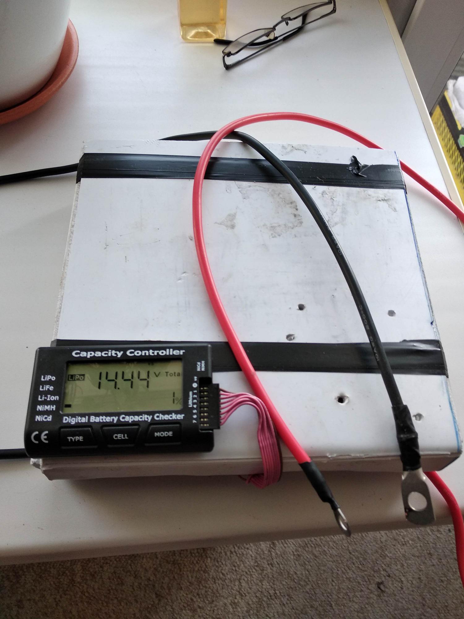

Oleg46
Уже месяца 3 на балконе тестирую такой агрегат: https://ru.aliexpress.com/item/Consumer-Electronics-Shop-Free-shipping-Digital-Battery-Capacity-Checker-RC-CellMeter-7-For-LiPo-LiFe-Li/32602805488.html?spm=a2g0s.9042311.0.0.274233edJNsmLV
Он и как балансир работает, но сосет из сборки прилично..
А вот как индикатор справляется со своими обязанностями на 5+. Планировал его провести от АКБ к водительскому месту и подключать иногда для побаночного контроля и общего напряжения расбалансировки. Но не успел до морозов)) Пока на балконе греет пакетную сборку на 10ач))
Prius 41 30ач фугасы LTO
RAV4 50 40ач фугасы LTO
hiker51
Да хреновенько он по всем параметрам, и как показометр тоже, там же брал, мой отзыв последний. Подключал его после V27 с точностью баланса 0,000, так все разбежались как тараканы. Уж лучше версию до 0,00 брать на одном дисплее, не так глаз мылить будет своим разбегом)))
Не рекомендую!

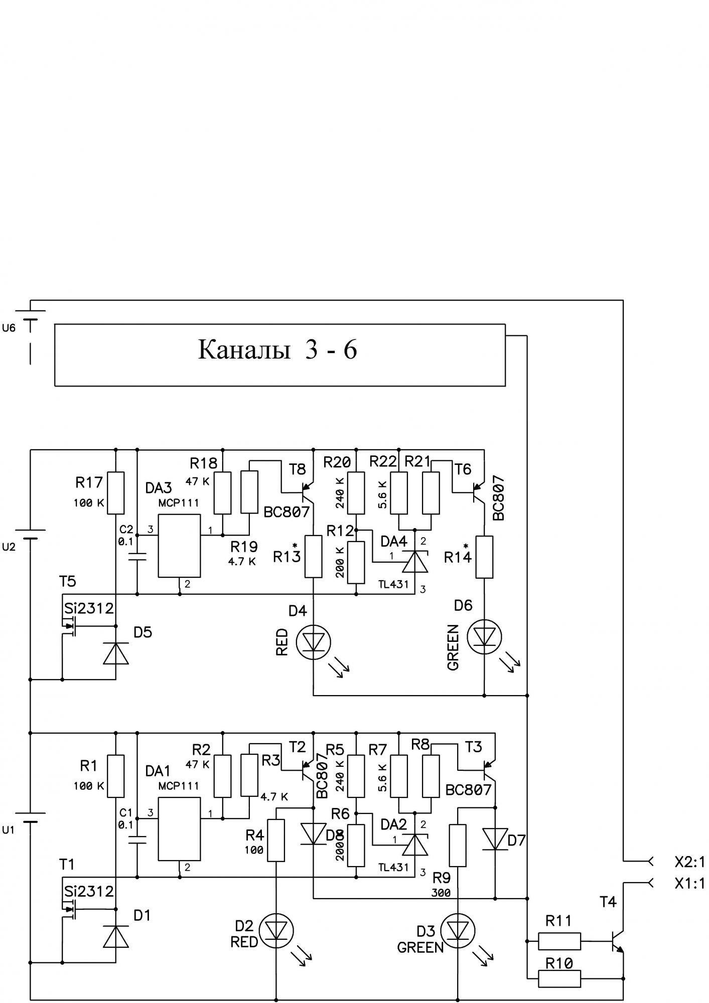

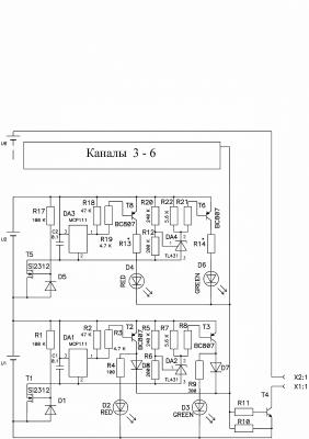

VladNSK
Добрый день!
Попробовал порисовать схему.
Получилось так:
Расчётный по даташитам потребляемый ток менее 10 мкА.
После макетирования эта цифра будет уточнена.
На транзисторе Т1 выполнена защита от переполюсовки.
Нижний порог напряжения, в данном случае 1.9 В, определяется супервизором
напряжения питания, DA1.  Порог срабатывания встроен в микросхему.
Подобрать можно и на другие напряжения. Например, для MCP111 доступен ряд
1.90V, 2.32V, 2.63V, 2.90V, 2.93V, 3.08V, 4.38V и 4.63V
Верхний порог задаётся делителем R5, R6.
Напряжение можно рассчитать по формуле:  V= 1.24 (1+R5/R6).
( В выбранной микросхеме Vref=1.24 B).
В первом канале схема чуть отличается.
Работать должно так:
Если напряжения всех ячеек АКБ больше нижнего порога и меньше верхнего,
то схема "спит".
Если условие нарушено, то открывается транзистор Т4, а через подключенный
к разъёму пьезоизлучатель течёт ток. "Больная" ячейка подсвечивается
красным светодиодом, если её напряжение ниже 1.9 В, и зелёным, если
её напряжение больше 2.7 В.
911
Цитата: VladNSK от 20 Дек. 2018 в 10:15
Добрый день!
Получилось так:
Позвольте высказать своё видение
1.
С точки зрения "пользователя"
- зелёный цвет ассоциируется с "Всё Ок".
- красный цвет ассоциируется (в большинстве случаев) с превышением напряжения.
Потому, если учитывать психологическое восприятие, то (на мой взгляд естественно, пусть меня поправят) более разумным было бы:
- напряжение превышено - "красный светодиод"
- напряжение провалилось ниже - "синий светодиод"
2.
Разместить на плате светоиндикацию м.б. и технологично и правильно с точки зрения производителя.
А вот в реальных условиях пользоваться не удобно.
Поясню:
Сборку в большинстве случаев заключают в корпус.
Если располагать балансир, оповещатель/сигнализатор, вольтметер, технологический разъём, клеммы и т.п., то корпус будет облеплен всякими нашлёпками, в лучшем случае в термоусадке.
Это не правильно, очень не надёжно, да и не красиво в конце концов.
Можно заключить в герметичный корпус для закрепления снаружи, но боюсь стоимость такого корпуса будет сравнима со стоимостью этого устройства.
Потому считаю, что если уж делать такое полезное устройство, то делать его надёжным и удобным.
Для этого можно хотя бы предусмотреть выносную плату светоиндикации (как пример, по аналогии с выносной у термокейса или как у китайцев
https://ru.aliexpress.com/item/12V-LY6W-Lead-Acid-Battery-Capacity-Indicator-LCD-Digital-Display-Meter-LiPo-Battery-Capacity-Power-Detection/32748498834.html?spm=a2g0v.search0302.3.302.15ee45e3a9MRXg&ws_ab_test=searchweb0_0,searchweb201602_0_450_452_532_533_534_10618_535_317_318_319_10059_10696_10084_100031_10083_10887_320_10307_321_10889_322_323_204_326_448_10065_449_10068_10301_10103_10884,searchweb201603_0,ppcSwitch_0&algo_pvid=28addc20-abd9-45b7-a4f3-3583daa45889&algo_expid=28addc20-abd9-45b7-a4f3-3583daa45889-36) с пищалкой для закреплении на наружной крышке корпуса.
Что даст и более сильный звук и светоиндикацию.
Иначе, звук услышали, а посмотреть визуально нет возможности - плата внутри.

VladNSK
1.
2.
Поясню:
По п.1  Красный светодиод требует 1.8 В, синий 3.6 В. При понижении питания до 1.9 может гореть лишь красный диод.
По п. 2   Я свой индикатор помещу в прозрачную термоусадку и подключу к контрольному разъёму. Как кто придумает сделать
лучше - пусть напишет с фото.  Излучатель пришёл сегодня. Громкость с запасом.
911
Хорошо, при пониженном "красный" - как сигнал опасности.
А другие цвета  при превышении ?
Или может тогда режим мигания того же красного?
Только не зелёный.
В 90% случаев это будет воспринято, что всё Ок.
Еслши у излучателя громкость достаточна - снимаю свою поправку.
В принципе пластинка со светодиодами в термоусадке имеет право на жизнь снаружи корпуса, как начало.
В дальнейшем дествительно можно будет что-то и придумать.
