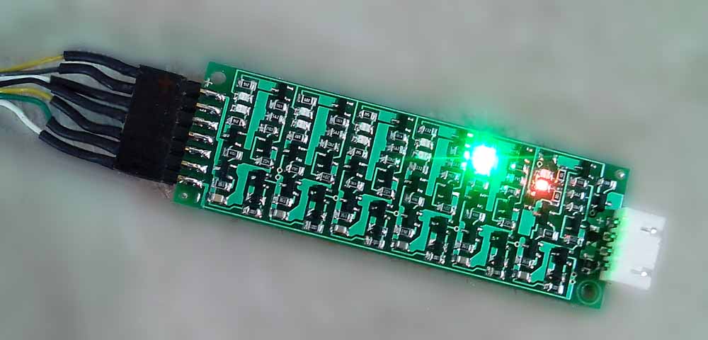

Цитата: rusmax от 07 Дек. 2018 в 11:48В голову приходит пока только такой вариант.
Как думаете прокатит?

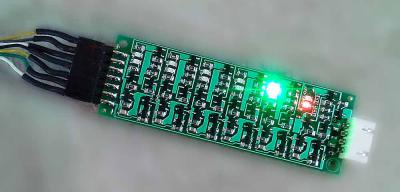

VladNSK
Добрый день!
Получилось как-то так.
Работает. На первый канал подано 1.89 В (горит красный),
на второй -  3.11 В (горит зелёный) , на остальные - по 2.5 В

Цитата: VladNSK от 12 Янв. 2019 в 08:17
Добрый день!
Работает.
Какой ток поребления в дежурном режиме?

rusmax
Добрый день!
Респект. Сказано - сделано!  :wow:
Думаю следует светодиоды сделать выносными на корпус акб. Особым маньякам на приборную панель.  ;-D
Пищит в обоих вариантах выше/ниже?
Ток потребления в режиме сигнализации пониженного напряжения? До скольки вольт сигнализирует при просадке?
Можно как-то менять уровень звука для тех кто пищалку хочет вывести в салон?
VladNSK
Цитата: rusmax от 12 Янв. 2019 в 12:30Думаю следует светодиоды сделать выносными на корпус акб. Особым маньякам на приборную панель.  ;-D
Сама плата получилось небольшой и её можно сунуть хоть куда. Отдельно делать плату для диодов - не вижу
смысла.
Ток потребления при 1.9 В в канале около 1 мА, а сколько возьмёт зуммер - зависит от общего напряжения АКБ.
Минимальное напряжение в канале 1.4 .. 1.5 В (Возможно, до 1 В. Пока  не пробовал). Так что время сообразить будет достаточно. Думаю, слабая банка будет "подсвистывать" заранее при подключении мощной нагрузки.
Уровень звука можно менять механически - точно. Электрически - ещё не пробовал. На плате стоит резистор последовательно с нагрузкой. Туда можно подключить один светодиод.
VladNSK
Цитата: Stemax от 12 Янв. 2019 в 11:05Какой ток потребления в дежурном режиме?
Измерил по 4-м экземплярам.
Комнатная температура  = 23 градуса,
верхний порог срабатывания настроен на 2.7 В, напряжениях на банках 2.50 В.
Ток потребления в дежурном режиме менее 35 мкА.  (33.6 +/- 0.6).
Главные потребители - TL431.
