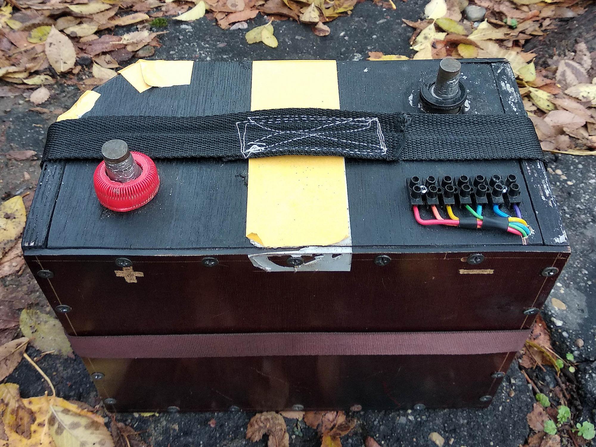

Oleg46
ИМХО. Не надо ни красных ни синих.. Достаточно громкого писка при превышении зарядного напряжения над аккумуляторным, который заставит даже многоопытную "блондинку" обратиться с человеку с тестером, который за шесть движений щупом выявит проблему. Остальные навороты будут просто отжирать  дополнительную энергию.
Но для этого советую сделать предварительно на сборке выводы.
Prius 41 30ач фугасы LTO
RAV4 50 40ач фугасы LTO

Кроме того, речь идёт не об обвешанном проводами и микросхемами "чуде", а о вполне цивильном устройстве в корпусе. Именно внутри всё и размещено д.б., а вскрыть его не просто, потому, кроме звукового оповещателя хотелось бы светодиодную платку, светодиоды на которой цветом укажут напряжение повышено или понижено, и собстственно в каком элементе сборки.

А если вся схема внутри корпуса АКБ ?
Корпус вскрывать ?
Нет, это не удобно.
Может выключатель какой предусмотреть с установкой на корпусе ?
