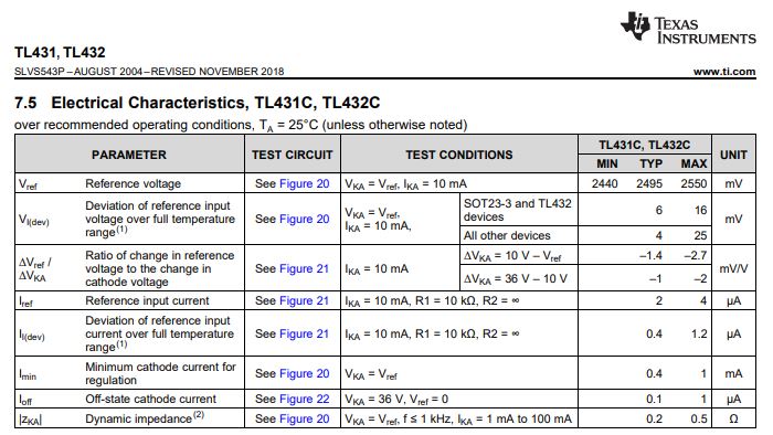

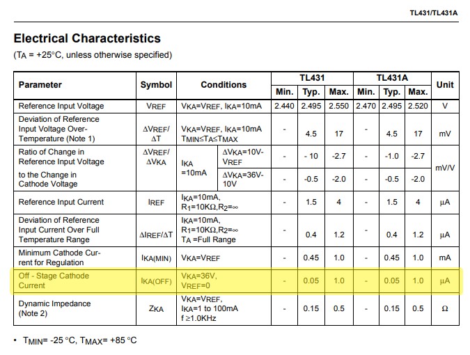

Y_Jog
Цитата: S_Kov от 15 Янв. 2019 в 14:13Из даташита на TL431:
Minimum cathode current for regulation Vref  0.4   ... 1 mA
Вот ток из даташита в выключенном состоянии:

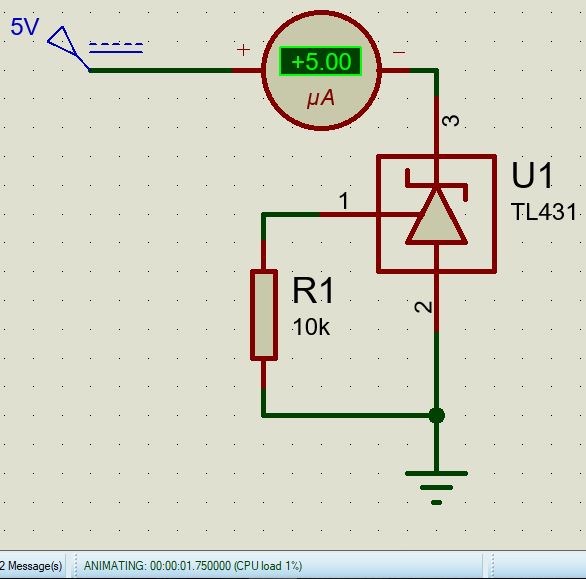

Y_Jog
Цитата: S_Kov от 15 Янв. 2019 в 16:22Выключенный режим - это когда прибор не работает.
Ядрён батон, я ему про Маньку, он мне про Ваньку. Ну зачем же в таком извращённом образе выворачивать смысл написаного???
В даташите чёрным по белому написано, ток потребляемый в выключенном состоянии, а не в состоянии когда МС валяется на столе "Ioff Off-state cathode current" При напряжении катод-анод 36V, и напряжении на управляющем электроде 0V "VKA = 36 V, Vref = 0", и даже схема теста приведена
Даже скажу более, такое потребление у МС практически всегда когда напряжение на управляющем электроде меньше внутреннего опорного.

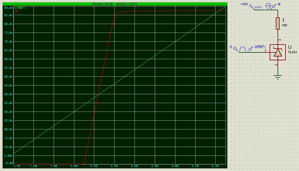

Вот скрины из симулятора, правда подозреваю что они воспримутся в штыки как бездоказательные.  :laugh:

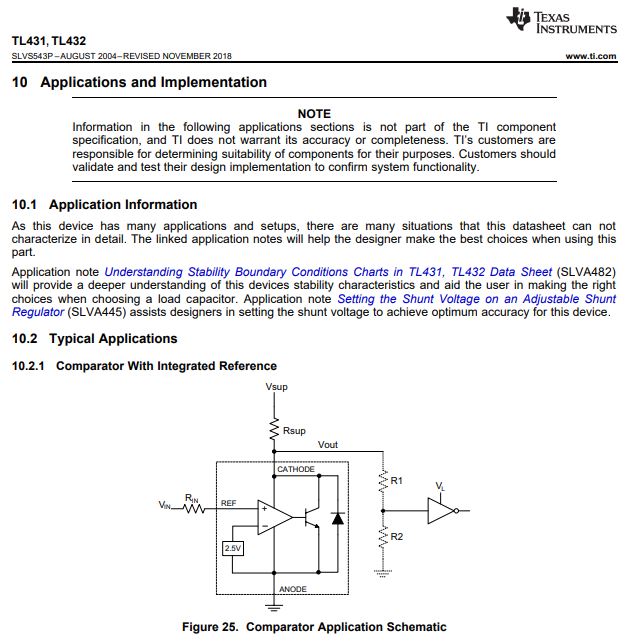

Использовать TL431 в качестве компаратора (порогового устройства) даже в даташите предлагается в пункте 10.2
Компаратор с внутренним опорным напряжением "10.2.1 Comparator With Integrated Reference"
И схема там же......
Схему и диаграмму изменения тока катода от напряжения на управляющем электроде из симулятора прилагаю. На диаграмме напряжение изменяется от 2455mV до 2540mV - зелёный граф, изменение тока красный граф в mA по вертикальной оси. Время в секундах по горизонтальной оси.
Такой зависимости тока катода от напряжения на управляющем электроде очень часто хватает во многих приложениях для использования МС в качестве компаратора (порогового устройства) с достаточными для ТЗ характеристиками, это зачастую упрощает конструктив позволяя не "городить" полноценный компаратор, стабилизированное опорное напряжение и соответственно обвязку под всё это.

Цитата: VladNSK от 15 Янв. 2019 в 17:19Пожалуйста  https://www.ti.com/lit/ds/symlink/tl432.pdf
•  Comparator with Integrated Reference
Спасибо, действительно не видел использование ТЛ как компаратора. Не уверен, что в этом режиме он позволяет сильно снизить ток потребления, но это вполне возможно.
