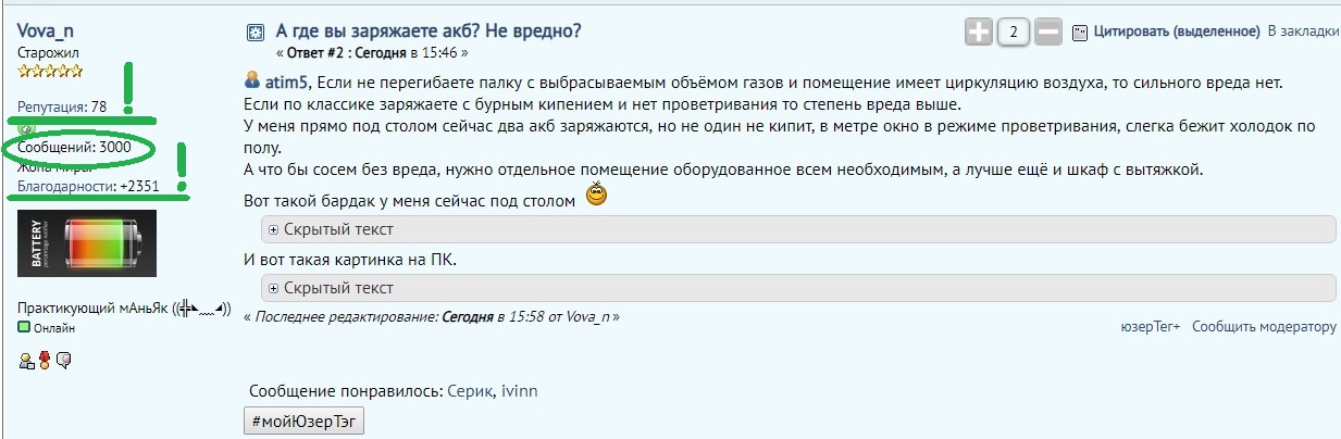

[user]ivinn[/user],
Да спасибо, я уже получил подарок от одного из модеров, видать как раз по случаю выписал от большой любви или глупости уж не знаю.
