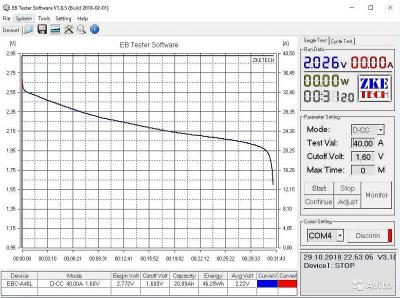

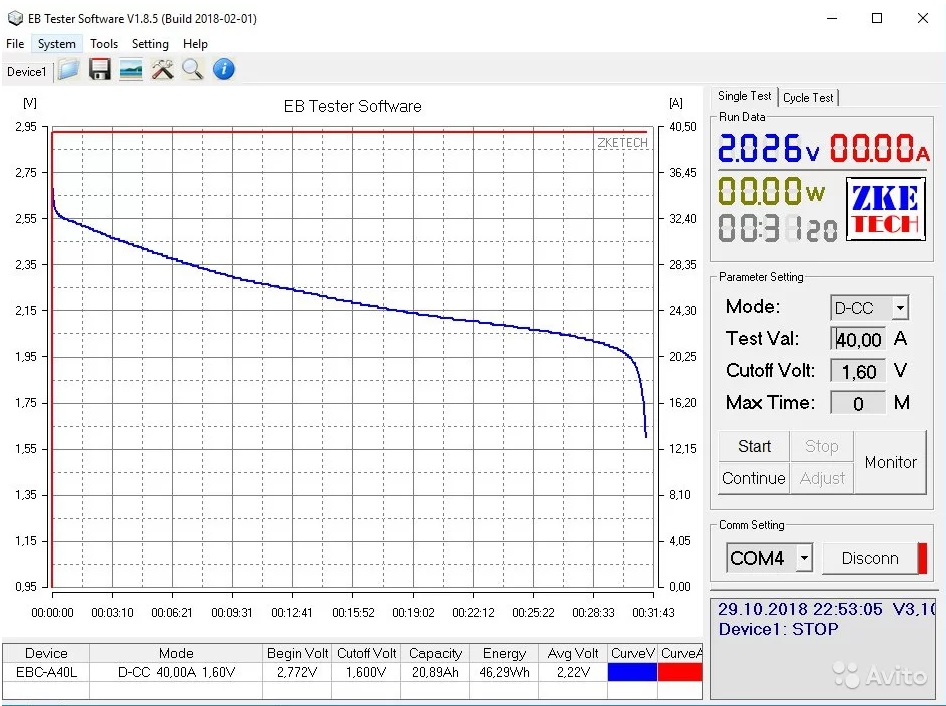

только полка у 7 тошиб кончится раньше чем SOC 40% у никеля...  если память не изменяет, там ниже 2.1в нету ёмкости совсем...
ЗЫ: вокруг всё теже лица :))
-xxx-
Цитата: Lomic2005 от 20 Март 2019 в 10:31только полка у 7 тошиб кончится раньше чем SOC 40% у никеля...  если память не изменяет, там ниже 2.1в нету ёмкости совсем...
ЗЫ: вокруг всё теже лица )
Изменяет, емкости у тошиб мало ниже 1,7 - 1,8 В.
На вскидку, сборка из 7 ячеек будет использоваться процентов на 80. Не критично, учитывая что это продлит ресурс батареек.
Lomic2005
так на скрине 40а нагрузка... я если бы на столе 20ки не гонял, не писал бы...
-xxx-

Почти так и есть. При 200В Приус 20 показывает SOC 19-20% (разряжал на N).
200В/14пар= 14,3В
14,3В/7тошиб= 2,04В.
Смотрим в мою шпаргалку:
2,04В для SCiB 20 это примерно остаточных 1 из 20Ач номинальных.
С одной стороны маловато, с другой штатно авто до такого напряжения не должно разряжаться. Нужны точные градации SOC [%] и напряжение [В].
