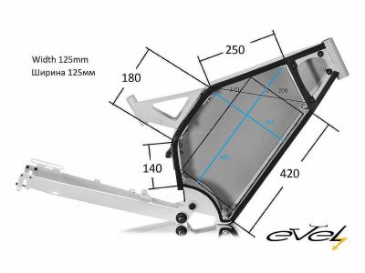

Вело компоновка не получится точно, поскольку твой акум получится размером 350х200х150мм в лучшем случае, а рядом моторчик 170мм диаметром (на сколько я помню). Есть еще вариант расположить мотор в маятнике, в упор к оси его вращения, тогда не будет проблемы как с МК. Посмотри у Макса Спивакова его кастом раму. У него мотор 4500 стоит вроде. В его моторе есть крепление под аморт.
А ссылкой на хорошую по цене/качество мото ступицу на заднее колесо не угостите? А то от поиска уже в глазах рябит, хочется проверенную.

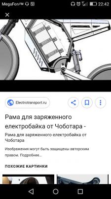

На базе готовой рамы не хочется делать. Это уже чисто мотоцикл, а мне все таки по виду худо-бедно напоминающее велосипед хочется, чтоб где и по тротуарам можно было потихоньку срезать.
На эскизе все в пропорциях изображено, батарею жду после нового года, вот отсюда https://electrotransport.ru/index.php?topic=55761.new;topicseen#new . Размеры вы правильно определили, хочу сохранить заводской корпус, а это ~150х360х220.
Цитата: jim229697 от 14 Дек. 2018 в 14:59Короче подписываюсь, потому что тоже начал закупаться на новый мид драйв с мото компоновкой. Пойду в обход твоих граблей
Предполагаемую раму я как прототип рассматриваю, потому и хочу ее варить из доступной и дешевой профильной трубы прямоугольного сечения, буду заказывать токарю стакан, закажу сразу несколько штук. Хотя кто его знает, может успею ввести в строй свой токарник, лежит разобранный после тотальной профилактики и чистки ТВ-6. Кругляк D=60мм уже куплен.

Цитата: Chiv от 14 Дек. 2018 в 23:19батарею жду после нового года, вот отсюда
Моя батка от туда же, но буду использовать 21 пакет. По моим расчетам получается размер ~350х220х200. При этом в корпусе разместится бмс, дисишка 12в, шунт ваттметра и может еще что нибудь.
