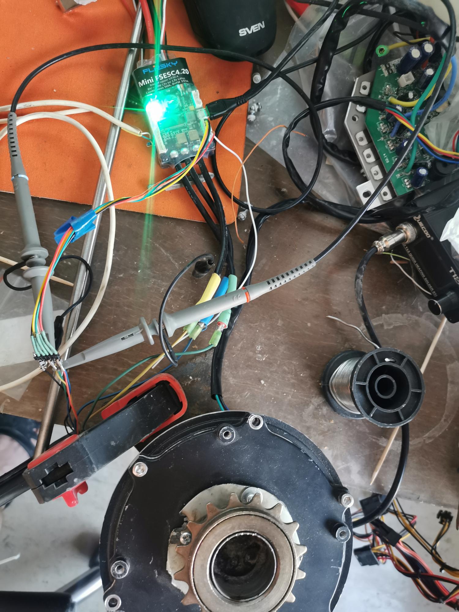

Я еще такой опыт проводил. Выставлял ротор в позицию за 1 шаг до переключения по входу С, Холл в нуле. Отключаю провод от Холла, график прыгает на следующую позицию. Подключаю Холл, график возвращается на предыдущую. Снова отключаю Холл, подключаю на вход конденсатор. Подключаю Холл, график возвращается, а при отключении уже вперед не прыгает. Защелкнулся. А дальше интересно, отключаю конденсатор, тоже ничего не происходит, на входе остается 1, вход не переключается. Подключаю конденсатор снова, переключается. Это вообще загадка. Кондер заряженный, вообще влиять ни как не должен. Пробовал его разряжать, замыкал выводы. Подключаю, опять переключается. Уж разряженный-то должен был создать провал, пусть не до нуля и с закругленным фронтом на подъеме. И помех при отключенном Холле нет.

Начнем с того что номиналы цепи у вас указаны не совсем верно ,  изначально стоят 2К2 , 10К , 4Н7 ,  резистор 01С это по ряду EIA96 = 10 килоом , в простейшем виде это фильтр низких частот , постоянная времени фильтра считается по формуле Т(тау)=R*C  ,  граничная частота среза считается по формуле Fef= 1/2P*Т(тау) , опрос состояния порта с холлами происходит по прерыванию от таймера у которого значение max erpm , там каждый пин не опрашивается , просто делается логическая маска для выделения комбинации сигналов и на основании этого определяется положение ротора , холл который используется биполярного типа и уже имеет петлю гистерезиса за счет внутреннего компаратора , схема на входе пина процессора имеет зарядно-разрядную цепь с двумя постоянными времени ,  при срабатывании холла это 10к+4н7 при переключении  2к2+10к+4н7 , то что вы сделали это просто смещение полосы пропускания входного фильтра в сторону более высоких частот  , вам нужно было просто снизить частоту max erpm до более низкого значения , соответственно частота опроса порта уменьшится и вы частоту переключения подгоните под частоту среза входного фильтра , тем самым "иголки" помех просто не будут попадать на входа от датчиков холла  ,  тут можно можно описывать данную ситуацию достаточно обьемно ,  но постарался сократить до максимума , то есть самую суть

Цитата: Georg от 20 Июль 2022 в 13:05Начнем с того что номиналы цепи у вас указаны не совсем верно ,  изначально стоят 2К2 , 10К , 4Н7
Я написал то, что увидел воочию. Все 6 резисторов по входам Холлов одинаковые, имеют маркировку 222.
Цитата: Georg от 20 Июль 2022 в 13:05вам нужно было просто снизить частоту max erpm до более низкого значения , соответственно частота опроса порта уменьшится и вы частоту переключения подгоните под частоту среза входного фильтра
Непонятно. Если я уменьшу max erpm, у меня снизится максимальная скорость. А новый двигатель и так более тяговый и скорость стала меньше. И потом я же писал, что эффект проявляется на низких оборотах от 0 до 4000 erpm. Да, с ростом он немного усугубляется, но сути это не меняет. Я уменьшал обороты до самого минимума, 1 оборот секунд за 10. Все равно стучит, или останавливается именно в этой точке.

Я все это проводил в статическом режиме. То есть медленно вращал ротор рукой, фиксирую переключение каждого Холла. Интервал между переключениями 1-2 сек. График отыгрывает четко, но при наличии доп конденсатора на входе спотыкается.

Mike , подключите осциллограф прямо к 3 выводам процессора которые получают сигналы от датчиков холла , включите ждущий режим , прокрутите колесо , потом растащите осциллограмму так чтобы можно было сдвинуть фазы холлов к одной вертикальной точке синхронизации и вы сразу увидите где и на какой фазе у вас различие во времени фронтов/спадов сигнала переключения холлов , не исключено что конденсаторы могли поплыть по емкости , если учесть по умолчанию что процессор работает исправно , то вы сразу определите в чем у вас проблема , величина временного сдвига фаз ( то есть время на которое вы сдвинули фазы ) даст вам информацию об угловом перемещении и временной работе датчиков холла , а поскольку вы записали осциллограмму по времени и частоте вращения колеса то промотайте осциллограмму и посмотрите сохраняется ли установленная вами синхронизация по всей длине осциллограммы , что касается ерпм это электрические обороты а не механические , то есть циклическое повторение комбинаций датчиков холла или переход с группы фаз на следующую группу фаз , и потом , по тому что вы говорите/пишете я могу представить общую картину но лишенную всяких тонкостей и деталей а они подчас гораздо важнее общей картины

Я уже собрал контроллер обратно в корпус и установил на велосипед. Так что заниматься этим уже не буду. Посмотрю, как оно будет себя вести. Да и не очень я понимаю, зачем все эти изыскания с фазами. Я определил, что есть конкретный проблемный вход, на котором можно создать условия, что наличие лог. 1 на этом входе программой не воспринимается. Мне хотелось бы подвести под это теоретическую базу. Пока я не могу понять физику этого явления.

Не так. Лог. 1 не воспринимается, если на входе висит конденсатор. Если конденсатор убрать и уронить вход в 0, а потом поднять в 1, то воспринимает. Без конденсатора его можно дергать туда - сюда сколько угодно. А с конденсатором в 0 падает, а в 1 возвращаться не хочет.
А если с подключенным конденсатором прокрутить ротор дальше, то срабатывает следующий Холл и график показывает уже его позицию. А позиция проблемного входа получается пропущенной.

У меня есть подозрение, что причина аппаратная. Может вход МК имеет какой-то деффект. В другом-то контроллере такого явления не наблюдается.

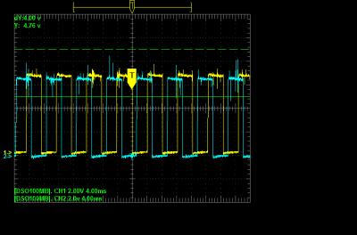

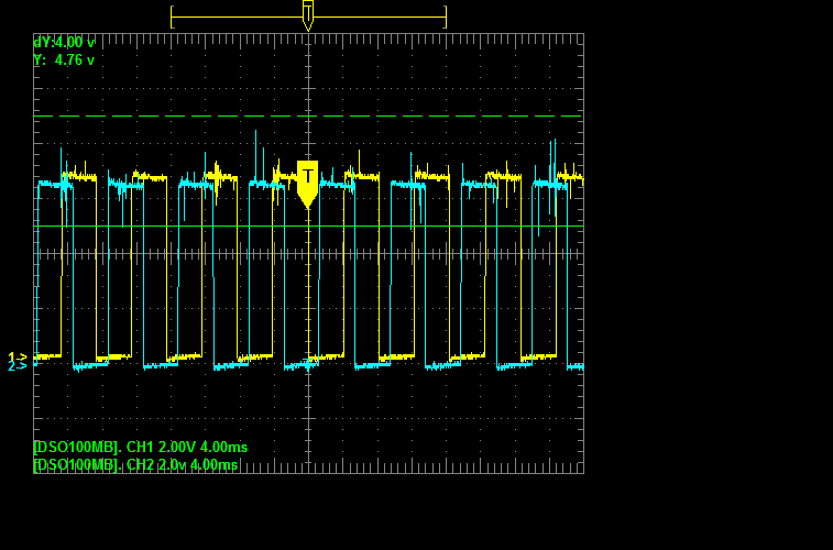

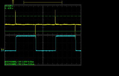

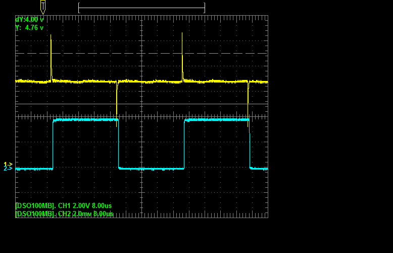

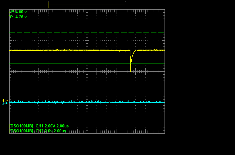

AndreyA
#1399
Подброшу тему. Сигналы с холлов. Есть иголки при работе и простое.
Появляются при коммутации фазы.
