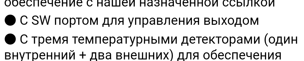

Гляньте на сию приблуду, там слева от балансировочного разьема есть 2х контактный sw. Я правильно понимаю, что эта штука отменит необходимость безыскрового включателя?
