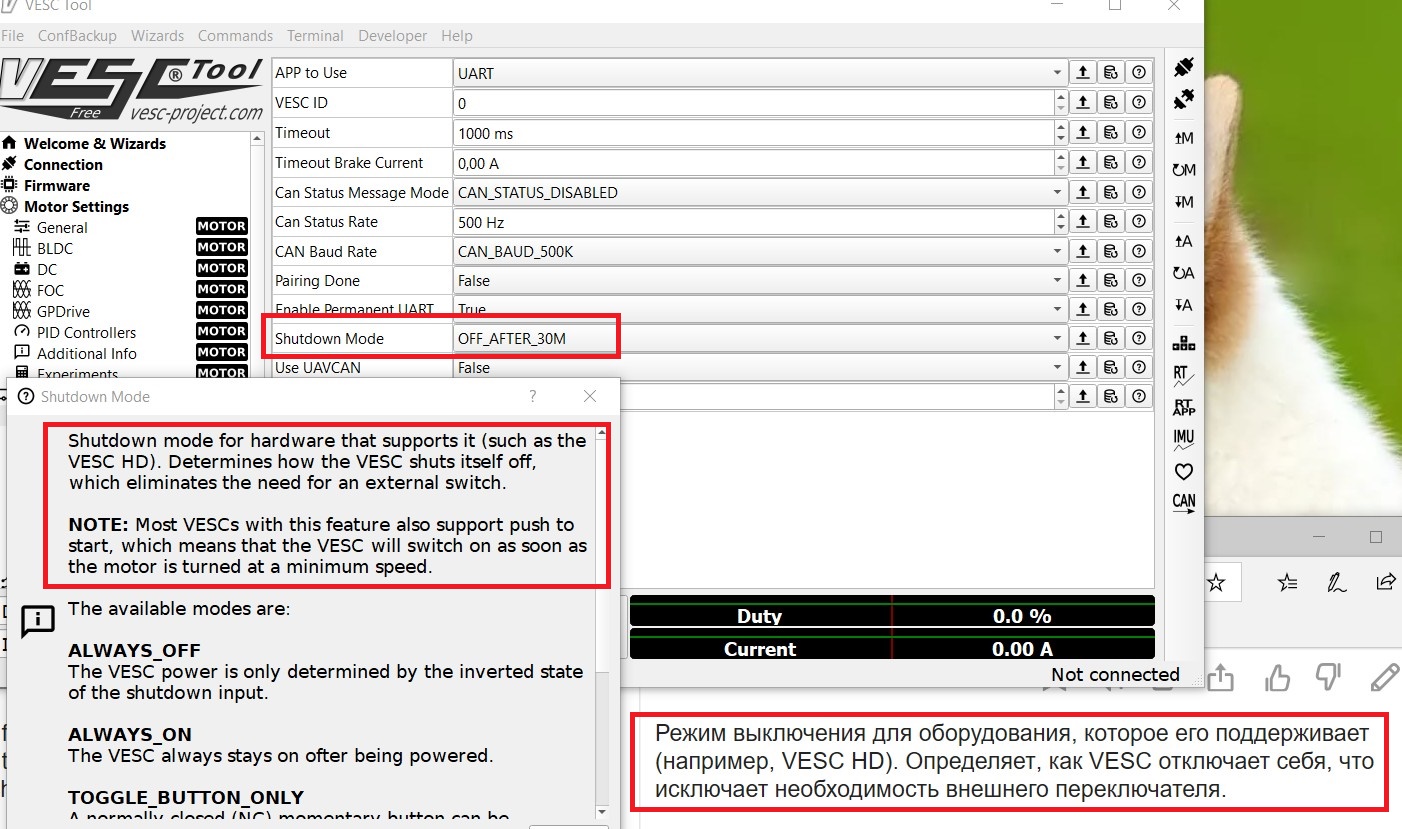

Всем привет. Есть проект давний, не хочу в него сильно вкладываться и "причёсывать".
По этому поводу возник вопрос: можно ли VESC запускать таким способом вместо антиискры?

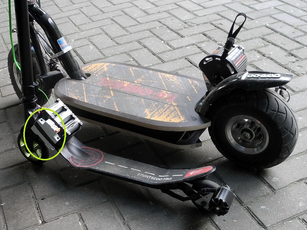

Цитата: SkeptiK от 05 Фев. 2020 в 21:35На фото все очень классное! Я бы катнул)
Мой здоровый.. К мелкому познакомиться ездил на Ленинский. Он 5кг весит. Хочешь напиши человеку. https://electrotransport.ru/index.php?topic=6662.msg1632707#msg1632707
На моём, хоть завтра.  :-)
Цитата: SkeptiK от 05 Фев. 2020 в 21:35Вольтаж батареи какой?
12S.
Одно останавливает,  для V4xx это нормально будет?
а у V6.6 уже всё включено, только заплатить в два раза дороже придётся.
В колесо хочу заливать 30А.

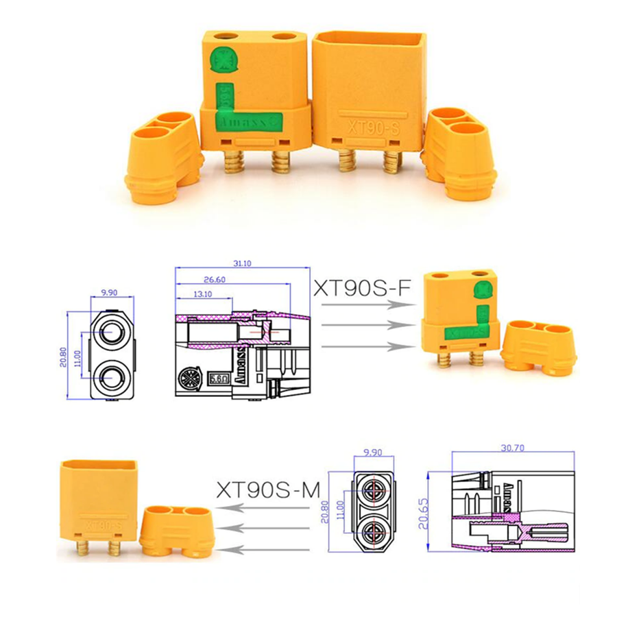

Цитата: rx3avs от 05 Фев. 2020 в 20:20можно ли VESC запускать таким способом вместо антиискры?
можно, но это тоже механическое  соединение, где сопрекасаются два контакта, которые так же будут обгорать. когда-то давно видел гайд, где такие рубильники переделывали под анти-искру
как вариант, если нет желания / возможности использовать анти-искру, то можно просто поставить коннекторы xt90S, или сделать на их основе loop key

[user]rx3avs[/user], XT-90S  https://www.ebay.com/itm/AMASS-Genuine-XT90-S-Anti-Spark-Male-Female-Connector-4-5mm-Banana-Li-PO-2-PAIRS/171833885822?hash=item280219047e:g:4oYAAOSwCgVb54I0 отличается от  XT-90 наличием разрядного резистора и конструкцией  контактной группы. При  процессе соединения разъёмов параллельно входу питания контроллера подсоединяется разрядный резистор зарядить большие ёмкости контроллера) затем по мере продвижения разъёма (чисто механически) подключается аккумулятор . Конструктивно выглядит так https://i.ebayimg.com/00/s/OTAwWDkwMA==/z/sWwAAOSwJ8ldpCjt/$_57.PNG?set_id=8800005007
rx3avs
[user]Alar2[/user], [user]eLDoska[/user], Спасибо, теперь всё понятно, у меня такие есть ! Я ещё думал, для чего эти маркировки на них....
Если честно, не хочу всё это хозяйство отстёгивать каждый раз, потому приобрету ещё регулятор и антиискру, или регулятор с антиискрой,  для этого проекта.
