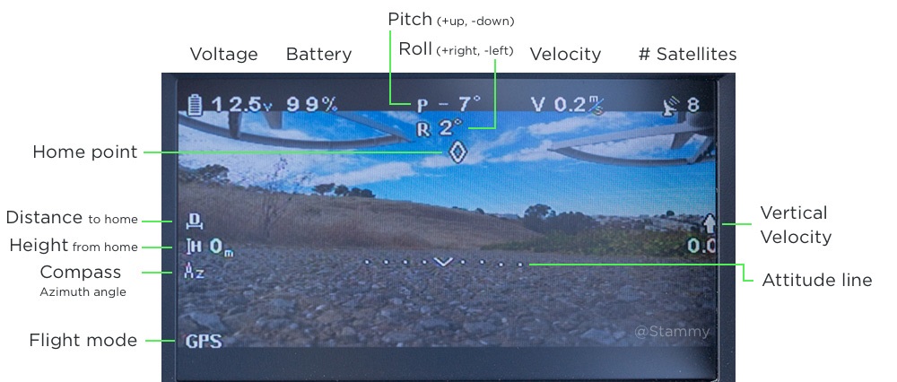

karabey08
#47
Всем привет. Подскажите, пожалуйста, есть ли у этого контроллера возможность передавать телеметрию (напряжение, ток, скорость, пробег и т.д.) по FPV на монитор. Подобно как сделано на квадрокоптерах. Имеется: minimOSD, монитор, ТВ приемник и передатчик, камера Runcam. Как это все сконнектить с VESCом? Нужно ли что то прошивать?
